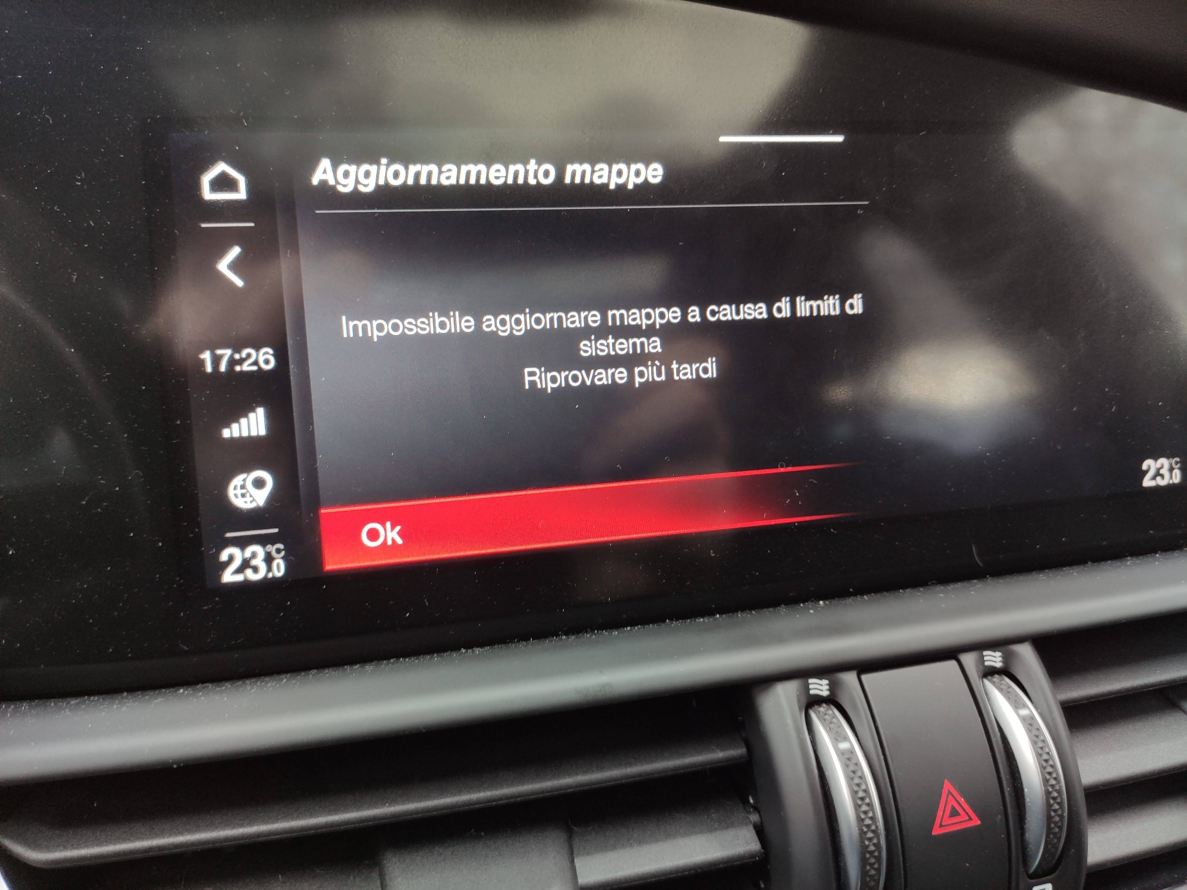

Si, mi riferisco alla lite senza fine che ho in corso con AR e le mappe....
Ho segnalato apposta al customer care un problema non mio per vedere se mi rispondono a pappagallo come hanno fatto fino ad ora.
Mi cito per questo: ho segnalato anch'io il problema al customer care AR anche se non ho una MY2020 o successiva.
Ora il customer care mi chiede firmware e numero mappa che dà l'errore sulle MY2020.
Qualcuno di quelli che ricevono l'errore me li può dare?
Penso che più siamo a segnalare prima si risolva...spero...

Firmware 118.000.052 (ma reportano lo stesso problema anche chi ha il 119.001.009
Mappe precedenti 8.0.2020.06
Mappa che si cerca di installare: 9.0.0
Reazioni: Devilhunter
toh ciapa il mio
