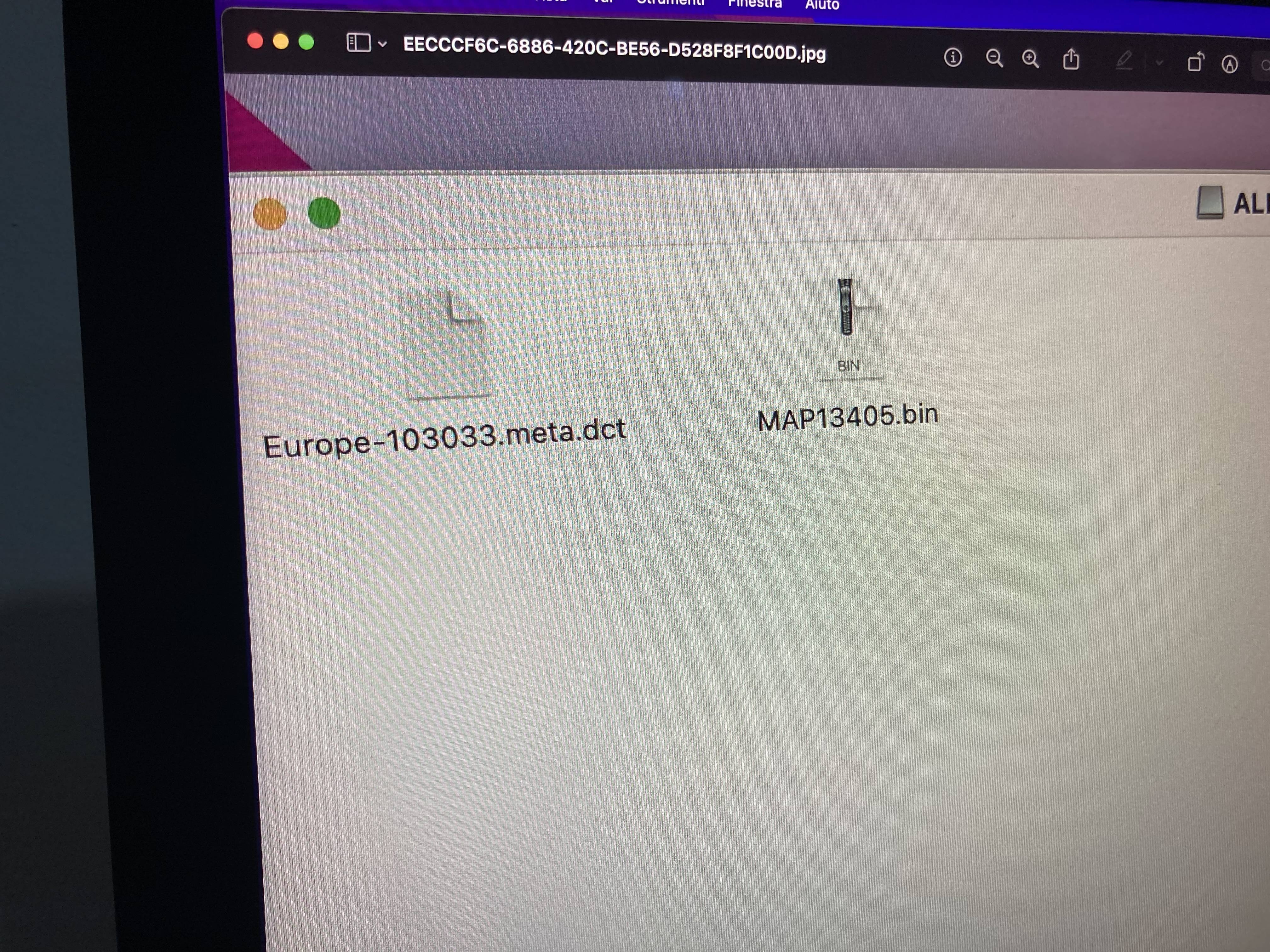

Ciao devo estrarre e vedere se sono due file ma essere che scaricati più volte su mac ma devo comprare ora altra pen? O elimino i file grazie sennò vedo se posso fare da un portatile non mac
Usa la stessa pen, la cancelli o formatti. Come dice evo3 forse è un problema Mac che decomprime automaticamente il file map. Ma non sono esperto mac
Questi sono i due file che mi compare sul Mac e la prima da meta dct ma sul mac da una lettura diversa quindi scaricandolo dal Mac avrei sempre questa figura sentivo nelle discussioni di un programma non so questi sono i due file che hai tu o vogliamo fare da remoto e lo esegue tu dal mio pc grazie Visualizza allegato 231302
Il Mac NON VA BENE.
Bisogna fare download e copia su chiavetta da computer Windows.
Il Mac inserisce nella chiavetta anche dei file invisibili che servono a lui per leggere le chiavette Windows. Questo impedisce alla procedura di funzionare.

Ciao ti faccio gli auguri di buon anno ieri finalmente ho formattato la chiavetta e inizializzato nel Mac e cancellazione dei dati che prima non andato. E ho scaricato la mappa da un pc windows. L ho inserito poi in macchina per verificare che tutto ok e finalmente dopo un lungo mese aggiornato perfettamente il tutto si è risolto così questa faccenda la colpa la do comunque al programmatore che non fatto e ripetuto L operazione correttamente. Ti ringrazio del tempo perso e una buona giornata
Il Mac NON VA BENE.
Il Mac VA BENE.
Devi solo avere l'accortezza di scaricarti un'app che elimina dalla chiavetta i file di indicizzazione (quelli "invisibili") dopo che hai scaricato le mappe sulla chiavetta.
Io aggiorno da tre anni con Mac e mai un problema.
PS: Per l'app consiglio "BLUEHARVEST" ma ce ne sono molte altre comunque valide.

Si infatti sul Mac aquistato a pagamento 13,99 ma sono riuscito dato che non eseguito perfettamente a inizializzare o meglio pulire e formattare dei dati non scaricati bn e avrei di nuovo ripetuto L operazione ma a questo punto ritenuto avendo a disposizione un Windows scaricarli li e poi andato tt perfetto
Perfetto! L'importante è risolvere. ;)
