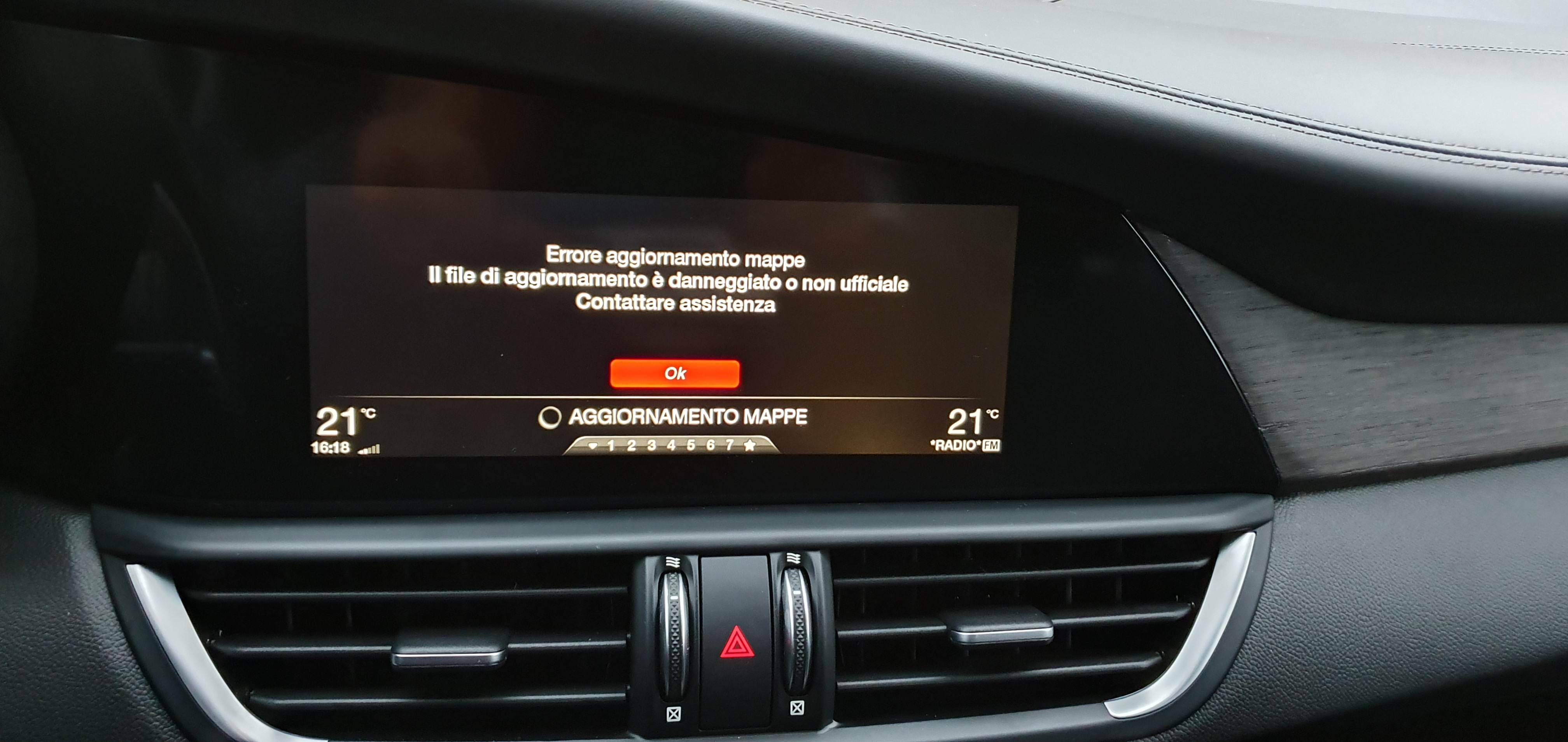

Buon giorno sto avendo problemi con l'aggiornamento della mappa alla versione 1041 su schermo da 8.8 continua a dirmi che il file è corrotto ho provato sia a scaricarlo nuovamente dal portale che a cambiare pen drive che è una sandisk da 32gb usb3 ho già provato 2 0 3 volte ma sempre stesso problema sapete cosa fare?
Formattare la chiavetta
Inserire solo i due files richiesti
Usare un pc Win e non Mac
Lo ho già fatto formattato chiavetta in Ntfs usato pc con windows7 oltretutto già usato le volte precedenti senza problemi e inserito solo i 2 file nella chiavetta l'infotainment inizia la scrittura e dopo circa mezz'ora da questo messaggio

Capitato anche a me con questo aggiornamento ... Riproverò con altra chiavetta però strano le altre volte tutto ok...
