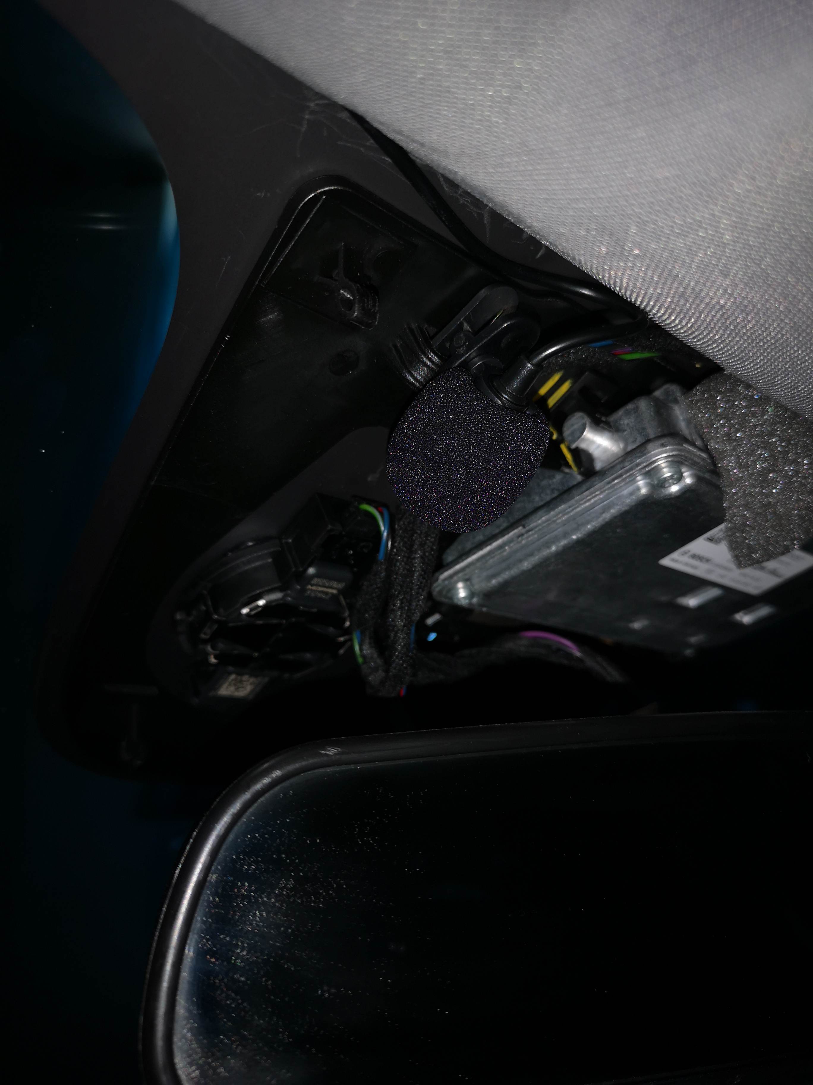

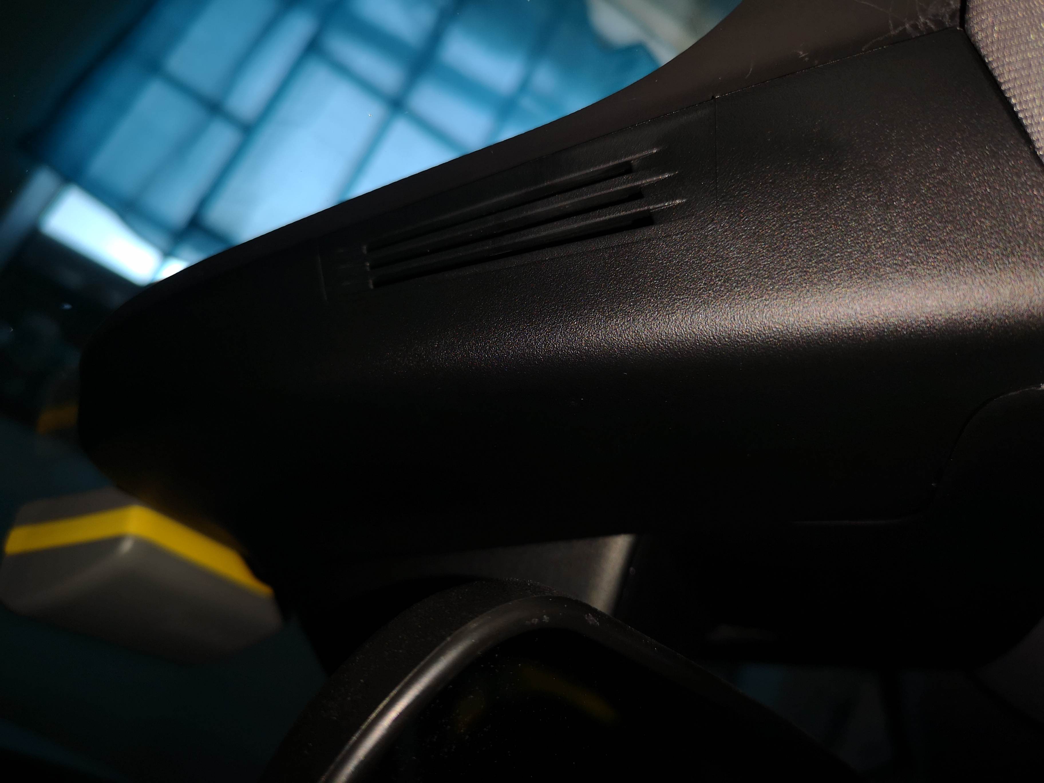

Più che nel bracciolo, la USB può essere montata nella placchetta sotto i comandi del clima, così come si può sfruttare quella già presente nel caso appunto sia montata di serie. C'è comunque chi ha lasciato la USB a lato del tunnel, anche se non è una soluzione che mi piace.
Il microfono l'ho posizionato nel riparo della telecamera sotto allo specchietto retrovisore esterno e il filo l'ho messo tra l'imperiale e il vetro anteriore facendolo poi scendere dentro al montante di sinistra (c'è spazio per infilarlo senza problemi) arrivando così al modulo. Più facile a farsi che a dirsi. ;)

In queste due foto si vede dove è alloggiato il microfono. La copertura esterna della telecamera nella prima, e nella seconda il microfono, a sinistra della telecamera.
