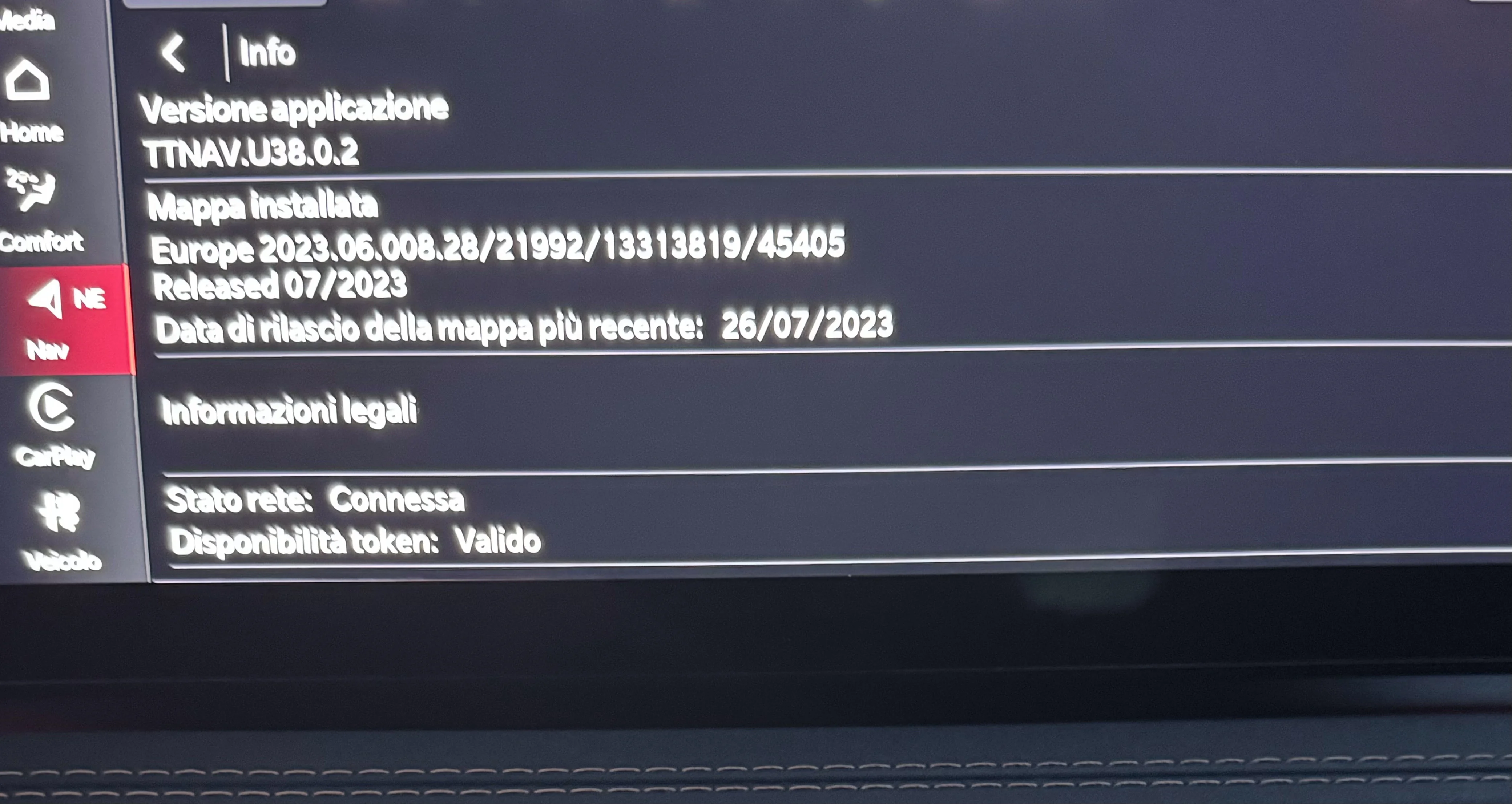

La mia è una Tonale 160Cv veloce MY 25 con questo aggiornamento :
FCA-MY24.U37.23-PROD
Grazie.
gli aggiornamenti ota del sistema non richiedono connessioni..(li gestisce la macchina )
sono gli aggiornamenti della mappa che chiedono connessioni wifi (hotspot o router) visto la grandezza
se non erro la versione che hai e' l'ultima a disposizione..
quando ti capitera' un futuro aggiornamento.. ti avvisera' e ti dira' di confermare..
se hai la possibilita' lo fara da spenta.. altrimenti ti dira di lasciare l'auto accesa in p senza muoverla..
Io ho preso la mia Tonale ad Aprile 2025 è possibile che ho la mappa aggiornata a Luglio 2023? 🤔🤔
