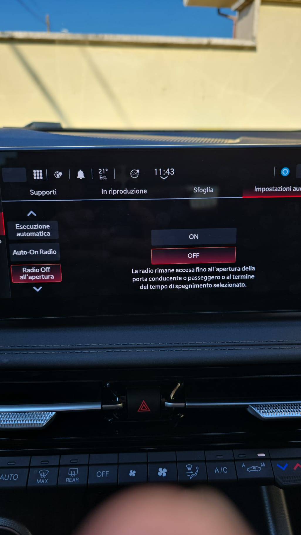

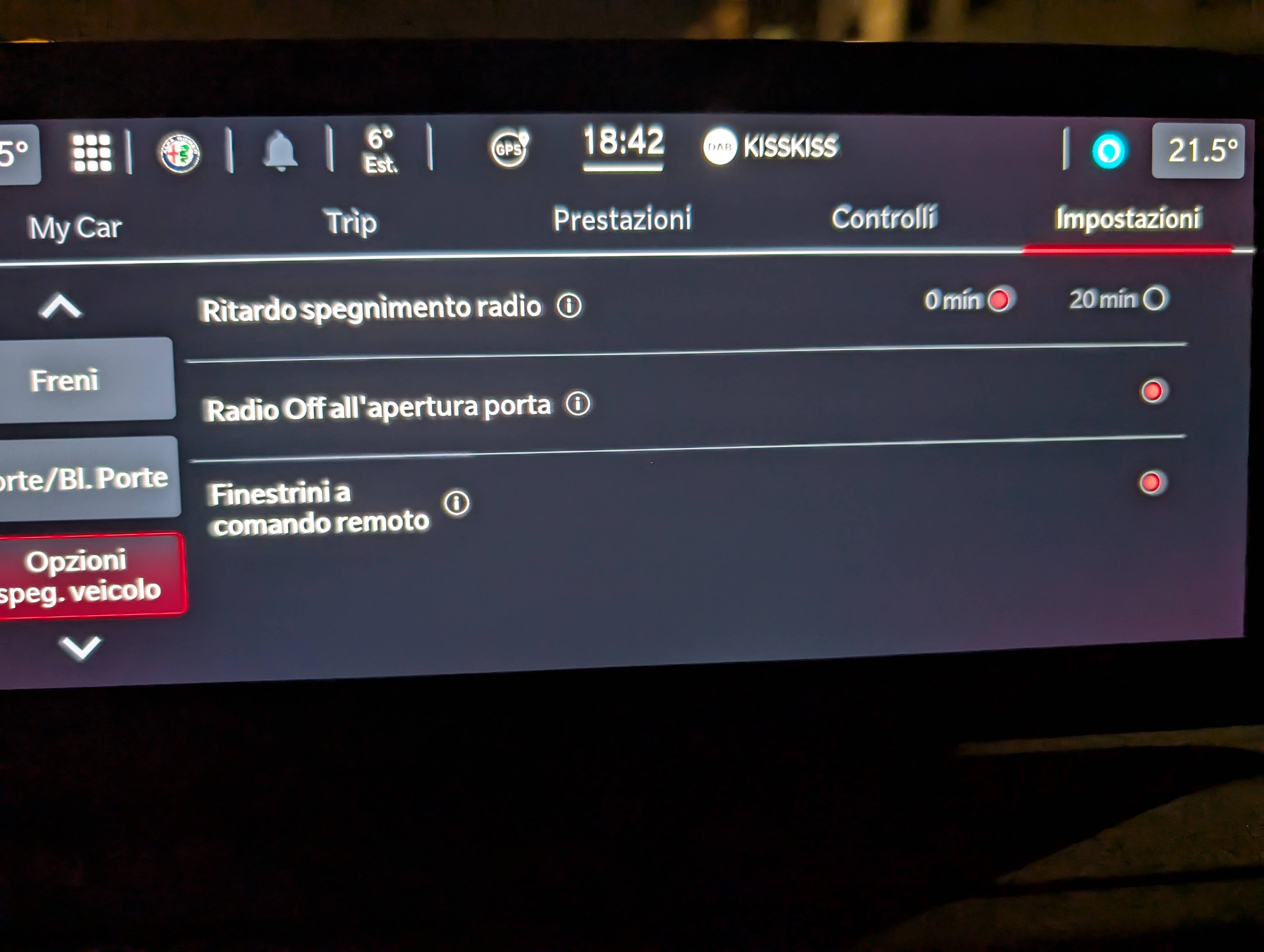

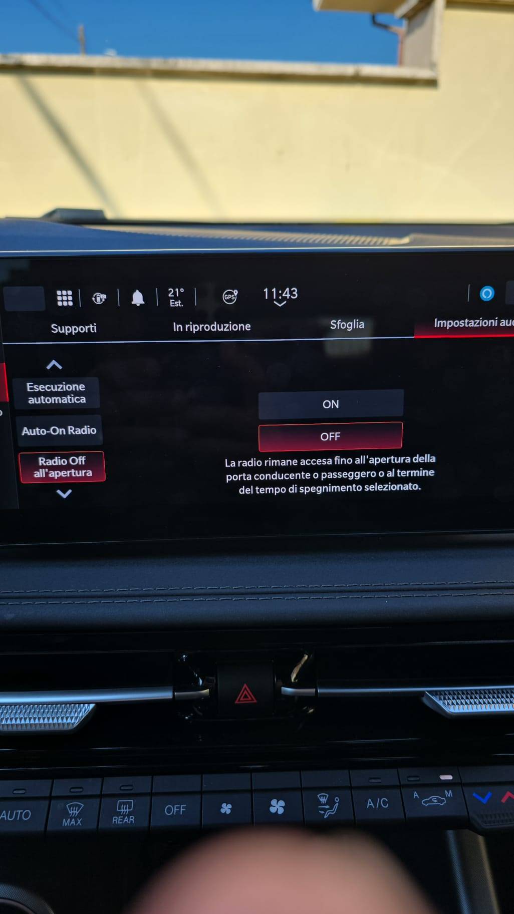

Niente da fare, ho provato anche mettendolo su OFF ma non cambia nulla
Da notare che quando imposto OFF sulla prima immagine, in automatico mi toglie la spunta rossa dalla voce analoga (la seconda) che si vede nella seconda immagine.

Niente da fare, ho provato anche mettendolo su OFF ma non cambia nullaVisualizza allegato 283130Visualizza allegato 283129

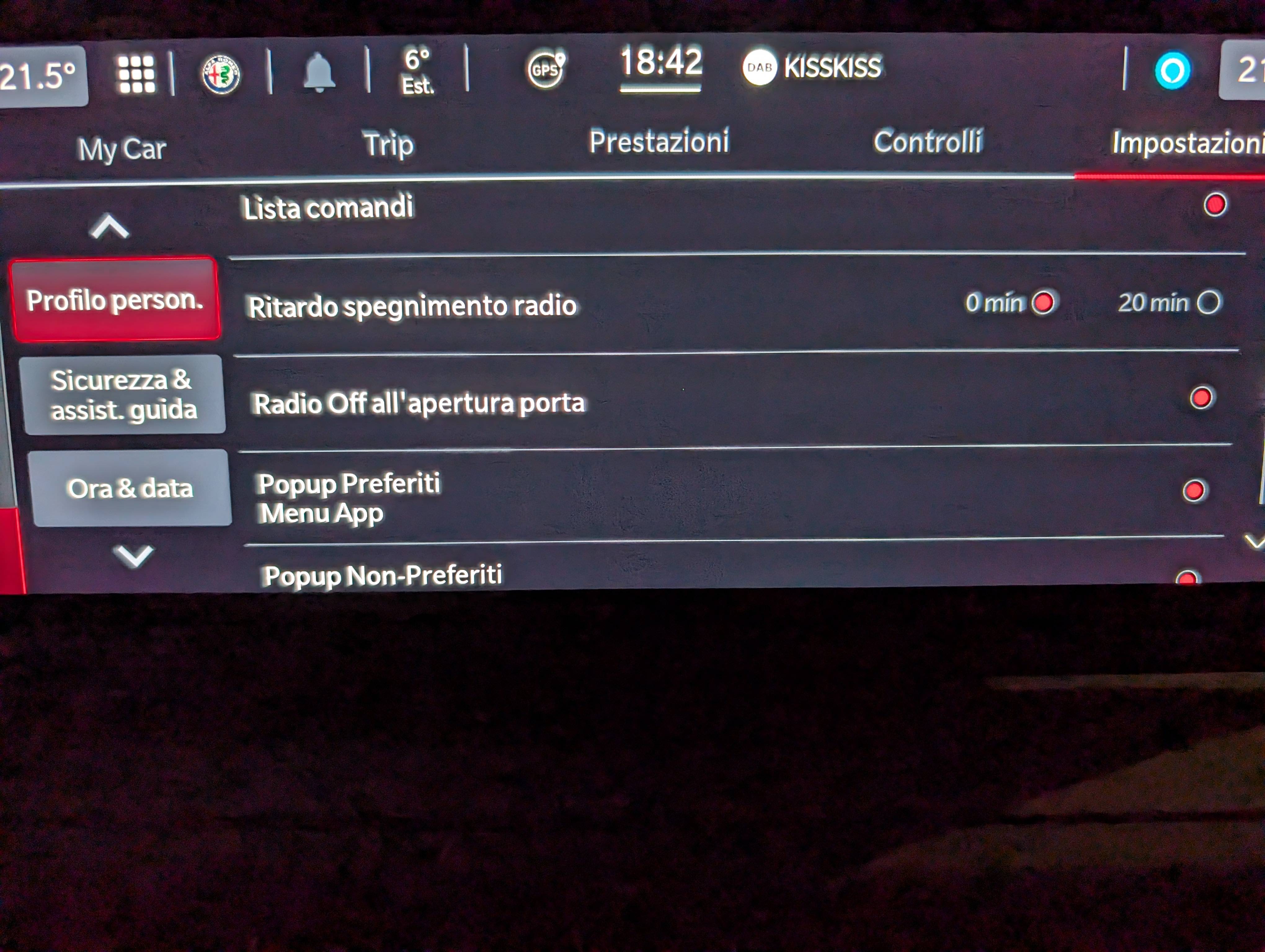

Ti ridico quello che ti avevo già scritto: quella impostazione è sia a livello generale come nel tuo screenshot che a livello di profilo utente che ha evidentemente dei settaggi diversi perché c'è l'icona del profilo utente.
Controlla avrai sicuramente delle impostazioni diverse nel profilo utente.

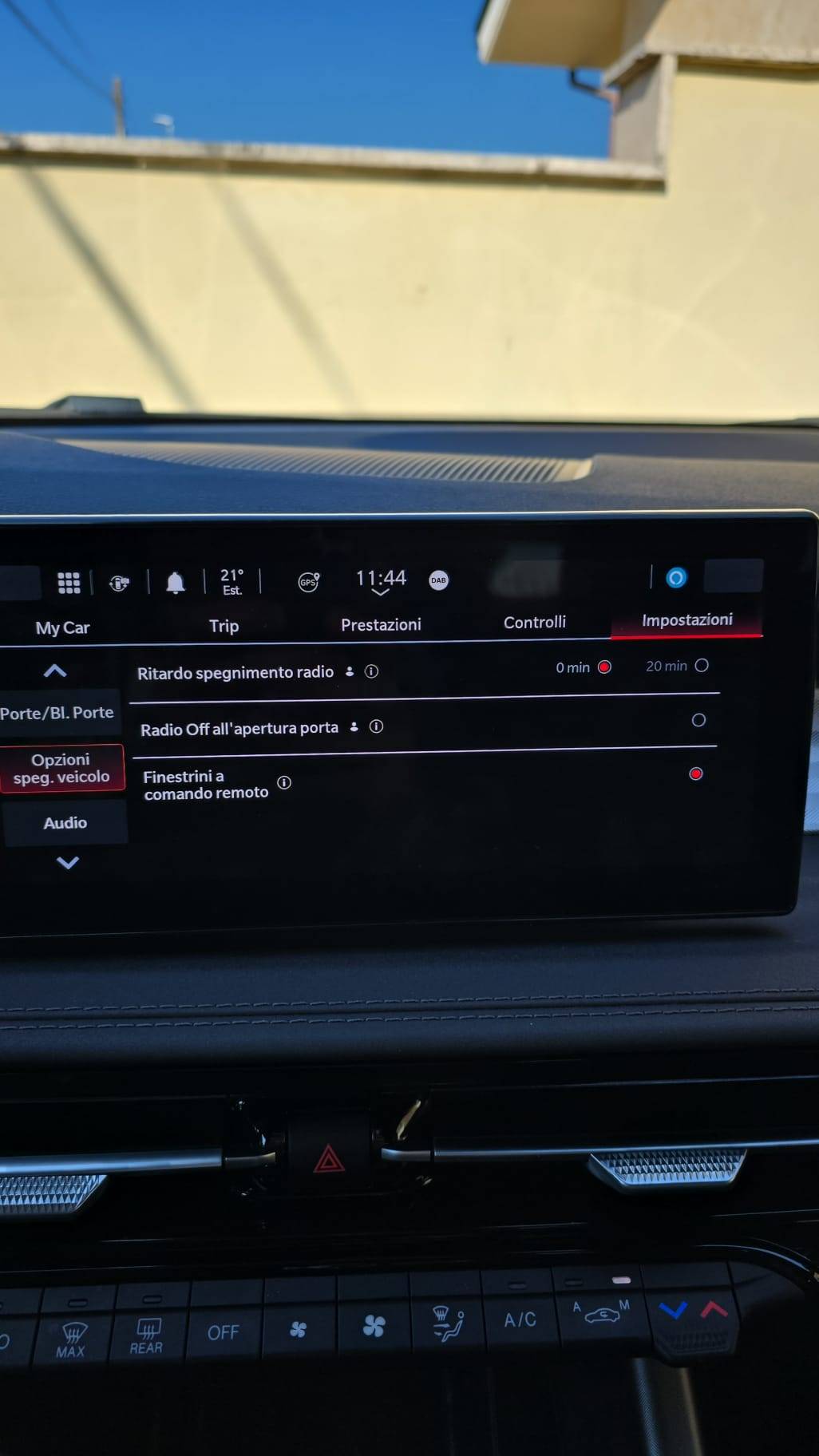

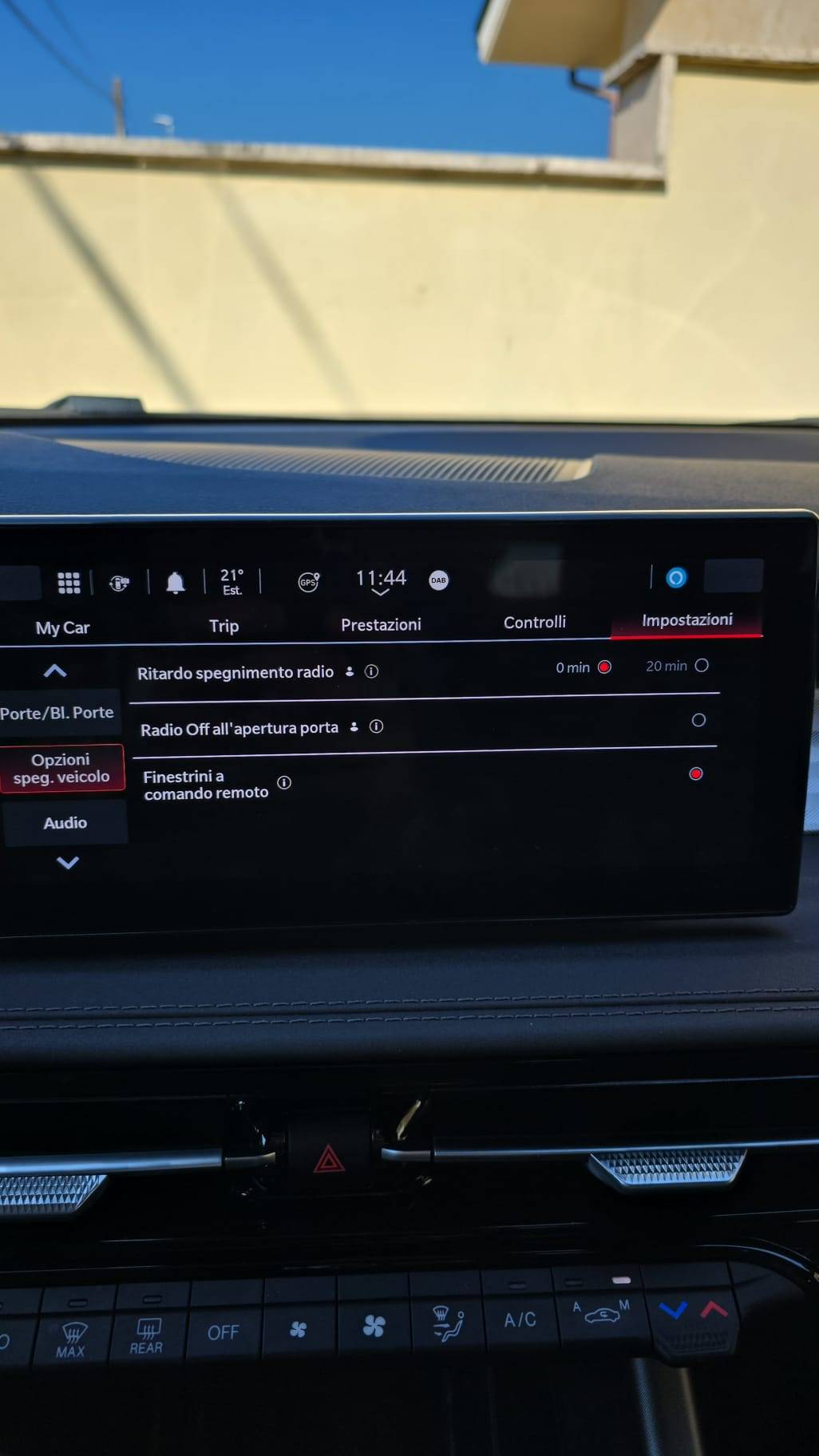

Come vedi io le ho impostate entrambe uguali e da me non c'è l'icona dell'omino
    503 KB · Visualizzazioni: 44
    957 KB · Visualizzazioni: 45

Mica sono riuscito a vedere le impostazioni a livello generale..bah! Le vedevo sempre con l'icona dell'omino. Alla fine ho cancellato il profilo utente e sembra funzionare. Grazie!!!

Il menù Opzioni Speg. veicolo come da tua foto e dalla mia prima delle 2 che ho allegato è il menù delle impostazioni generali, quindi tu ci stavi facendo vedere le impostazioni generali: come vedi dalla tua foto c'era un omino di fianco a quelle opzioni che sta ad indicare che l'impostazione di quelle opzioni a livello di profilo utente erano diverse (e vincono quelle dell'utente sulle generali).
Per vedere come erano impostate le stesse 2 opzioni sul profilo utente dovevi andare nel menu Profilo person. come da mia seconda foto, dove scorrendo ci sono le stesse 2 opzioni che evidentemente avevi settato in modo differente: avendo cancellato il profilo ora l'auto legge le impostazioni settate a livello generale, tant'è che se guardi ora non dovresti più avere l'icona dell'omino.
Spero di averti chiarito il perché succedeva, ovvero molte impostazioni sono "duplicate" sia a livello di generale che possiamo considerare come il default che a livello di profilo utente perché ogni utente se le potrebbe personalizzare a piacimento: ovviamente quelle del profilo utente, se impostate diversamente dalle generali "vincono".
