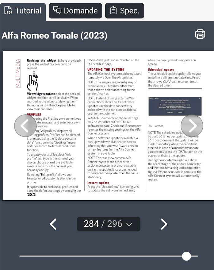

    Estratto dal manuale utente:
    AGGIORNAMENTO DEL SISTEMA
    Il sistema Uconnect™ può essere aggiornato da remoto tramite l'aggiornamento Over The Air.
    NOTA Le immagini sono indicative. In funzione delle versioni/mercati possono differire da quanto di seguito illustrato.
    NOTA Gli aggiornamenti software OverThe Air non utilizzano connessioni Wi-Fi esterne, ma usano la connettività dati inclusa con la vettura, senza costi aggiuntivi per il cliente.
    Quando un aggiornamento software è disponibile, comparirà a schermo una finestra di pop-up che avvertirà che una nuova versione del software o delle nuove funzioni sono disponibili per il sistema Uconnect™.
    NOTA Durante l'aggiornamento la telecamera della retromarcia, il sistema Uconnect™ e altri sistemi di assistenzaalla guida non sono disponibili. È consigliato effettuare l'aggiornamento avettura ferma.
    Aggiornamento istantaneo - Quando la finestra di pop-up compare a schermo, premere il pulsante "Aggiorna ora" fig. 381 per aggiornare il software immediatamente.
    Aggiornamento programmato - In caso di aggiornamento obbligatorio, premere il pulsante "Aggiorna ora"oppure "Programma aggiornamento" fig. 381. L'opzione di aggiornamento programmato permette di definire un diverso orario di aggiornamento. Premere le frecce / sullo schermo per impostare l'orario desiderato.
    NOTA L'opzione di aggiornamento programmato può essere usata 20 volte per ogni aggiornamento. Dopo il ventesimo posticipo l'aggiornamentosarà reso obbligatorio al primo avvio della vettura. In caso di aggiornamento obbligatorio è possibile premere soltanto il pulsante "OK" sul pop-up e avviare l'aggiornamento. Durante l'aggiornamento la radio mostrerà la percentuale di aggiornamento completato e il tempo rimanente al completamento fig. 382. Ad aggiornamento completato il sistema Uconnect™ si riavvierà automaticamente.

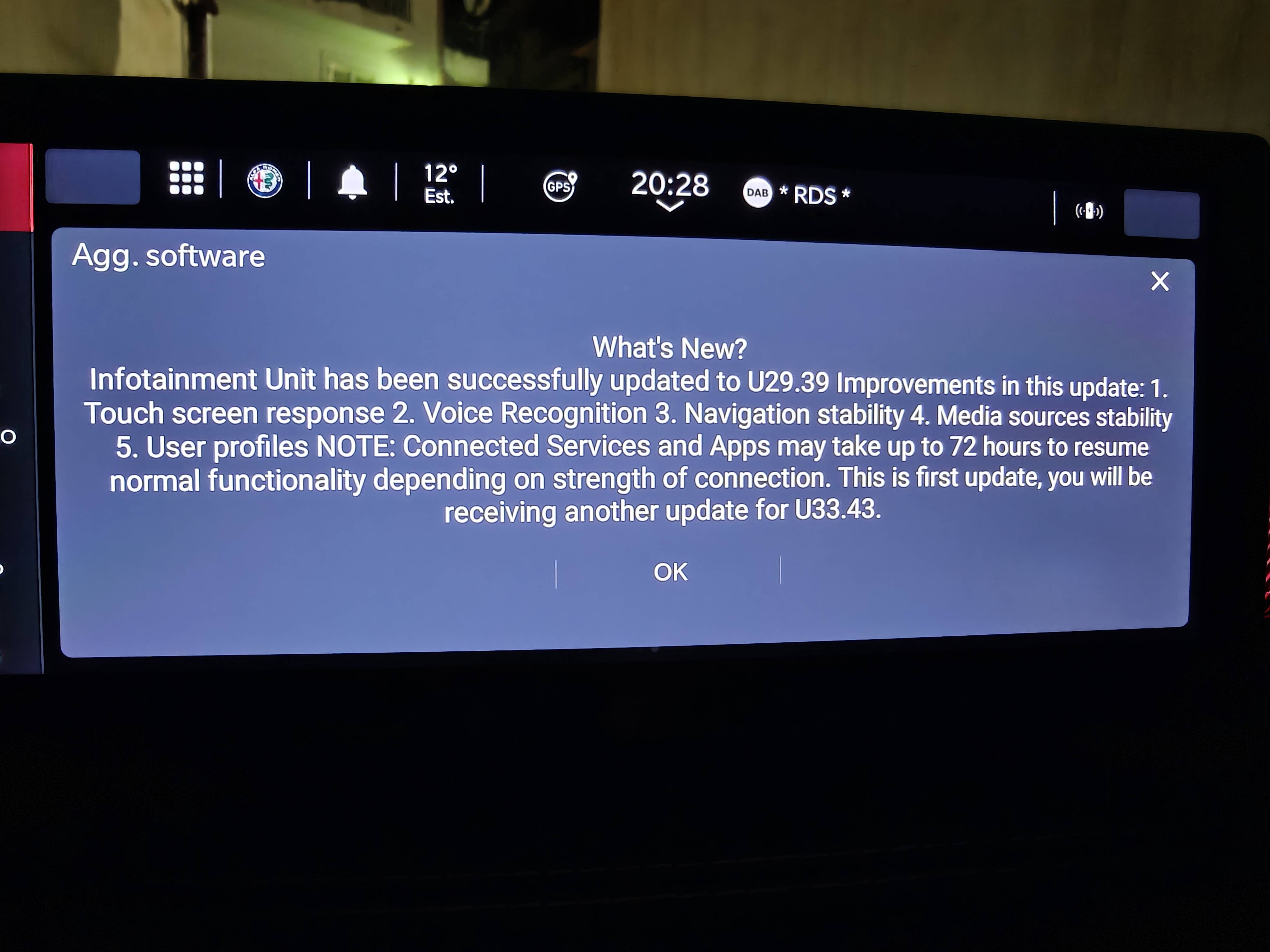

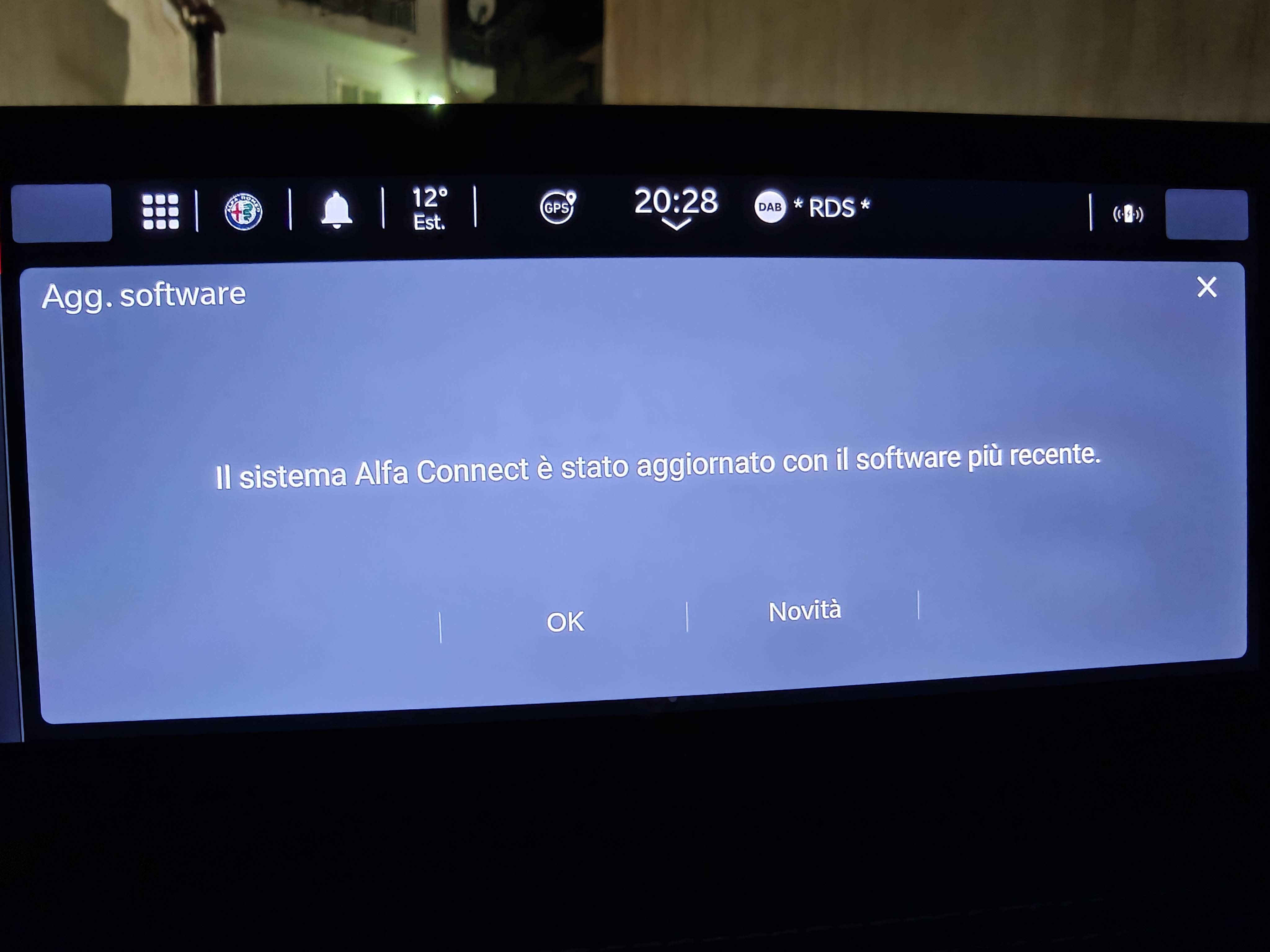

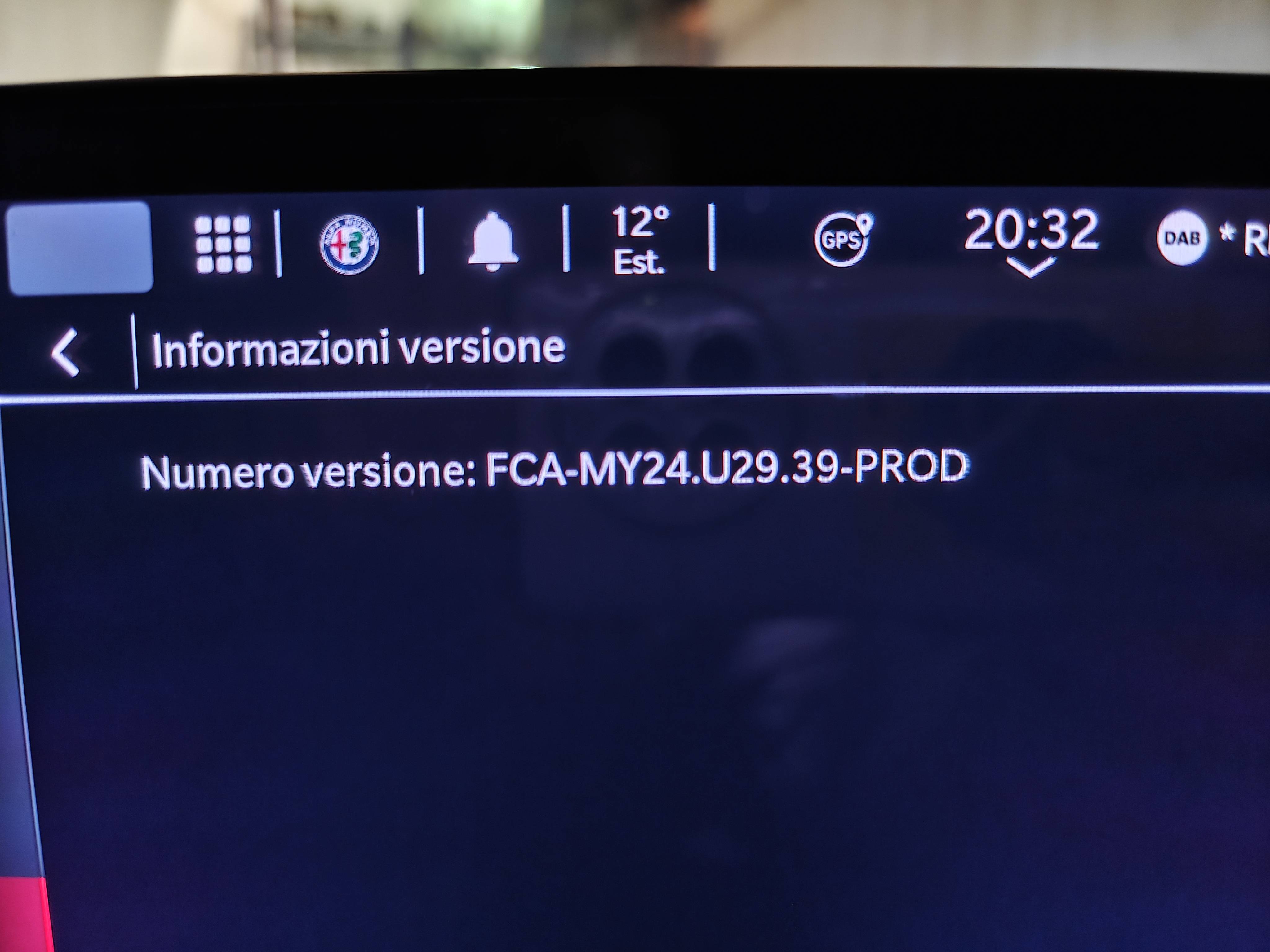

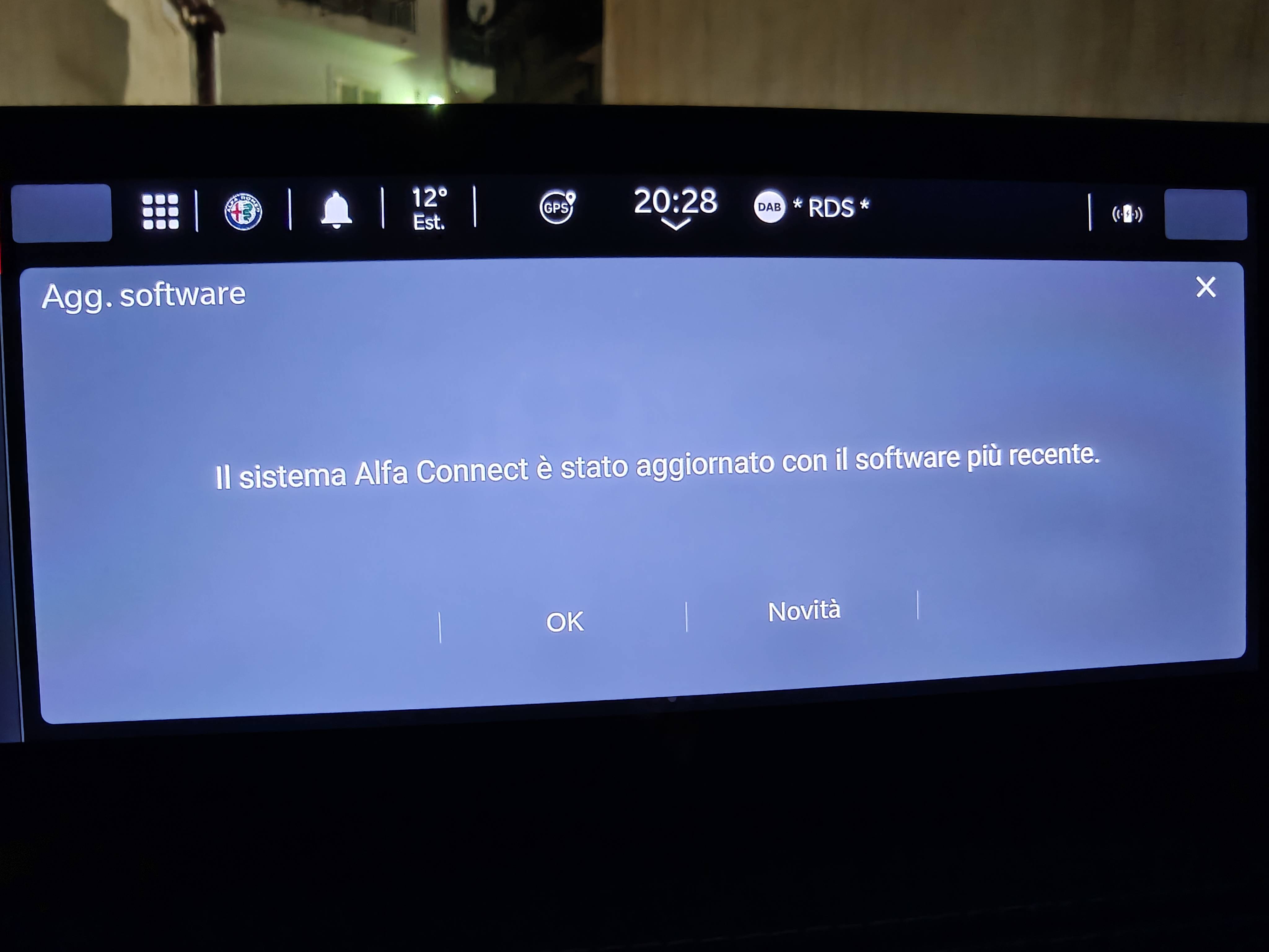

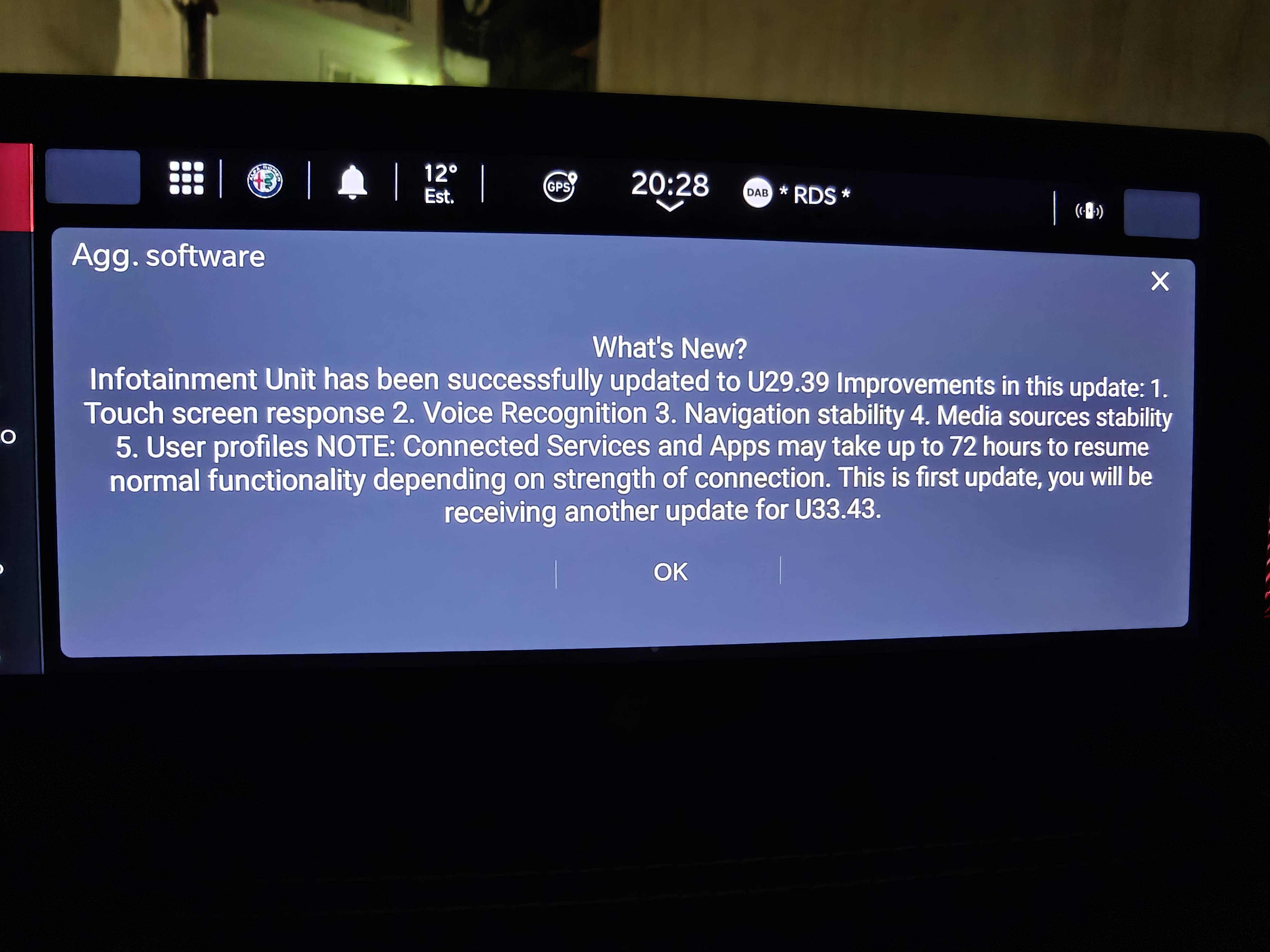

Aggiornamento di qualche minuto fa anche sulla mia Diesel FCA-MY23.T27.52-PROD
Già ho l'avviso che ne arriverà un altro

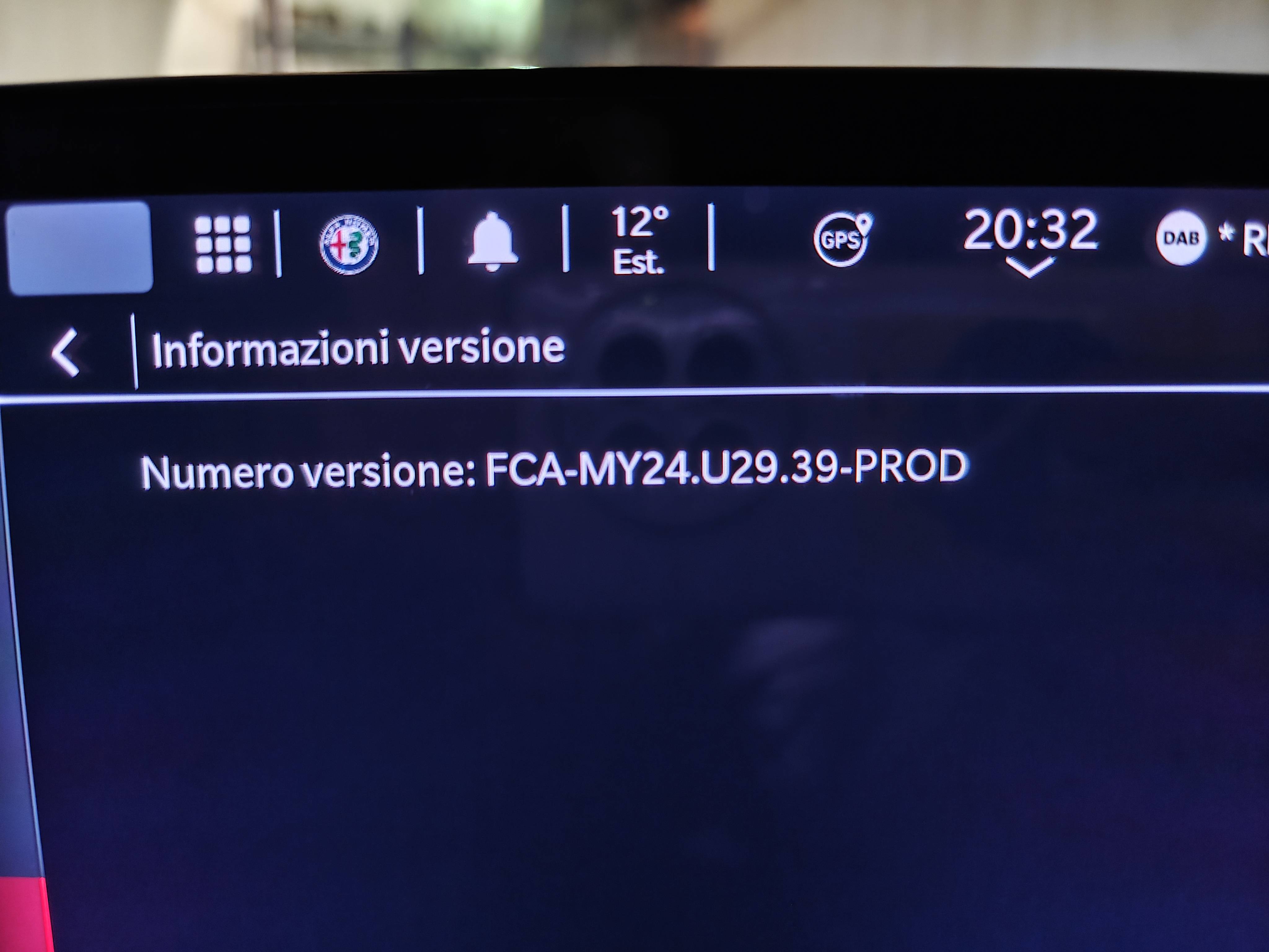

L'utente @centouno ieri ha scritto: "Poco fa si è aggiornata anche la mia TI diesel alla versione FCA-MY24.U29.39-PROD. Arrivavo dalla FCA-MY23.T27.52-PROD. Hanno iniziato a rilasciare gli aggiornamenti per altri lotti di auto."

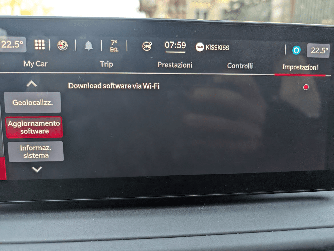

1) schermata dell'auto dove ti dice che puoi usare una Wi-FI esistente per aggiornare il software:

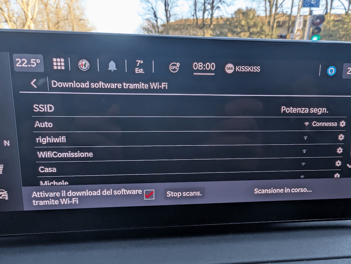

2) schermata dove ti fa selezionare la Wi-FI PER SCARICARE GLI AGGIORNAMENTI:
3) pagina postata dall'utente @Louis 63 del manuale utente (l'ho trovato solo in inglese essendo il sito Stellantis malfunzionante):

Quindi, come da immagini dell'auto e come da manuale utente il software si può aggiornare ANCHE attaccandosi ad una WI-FI esterna: purtroppo siamo in un momento storico dove si fa falsa informazione anche nei forum dove c'é gente che cerca soddisfazione invece di aiutare e condividere le informazioni.

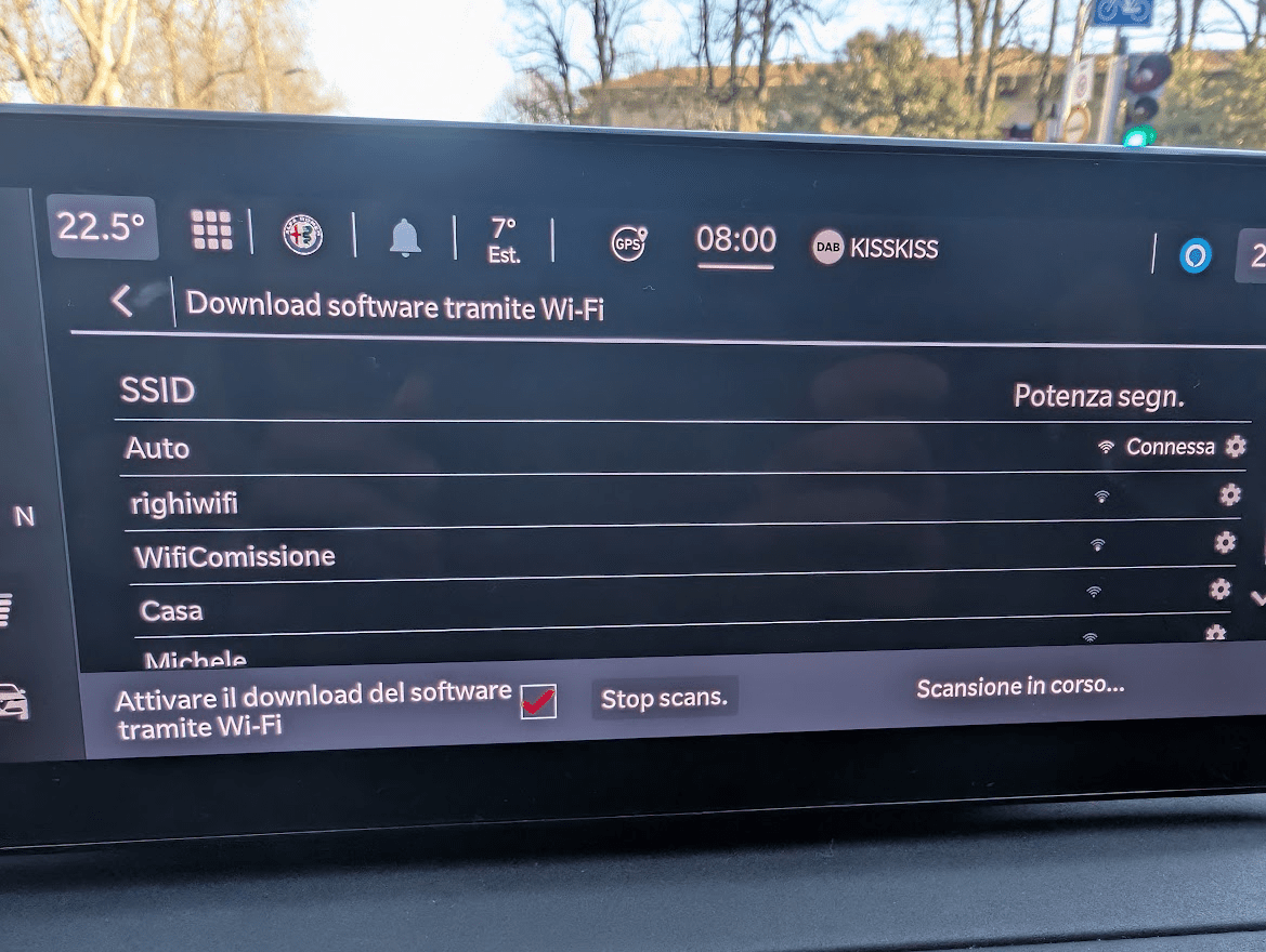

Visualizza allegato 285304

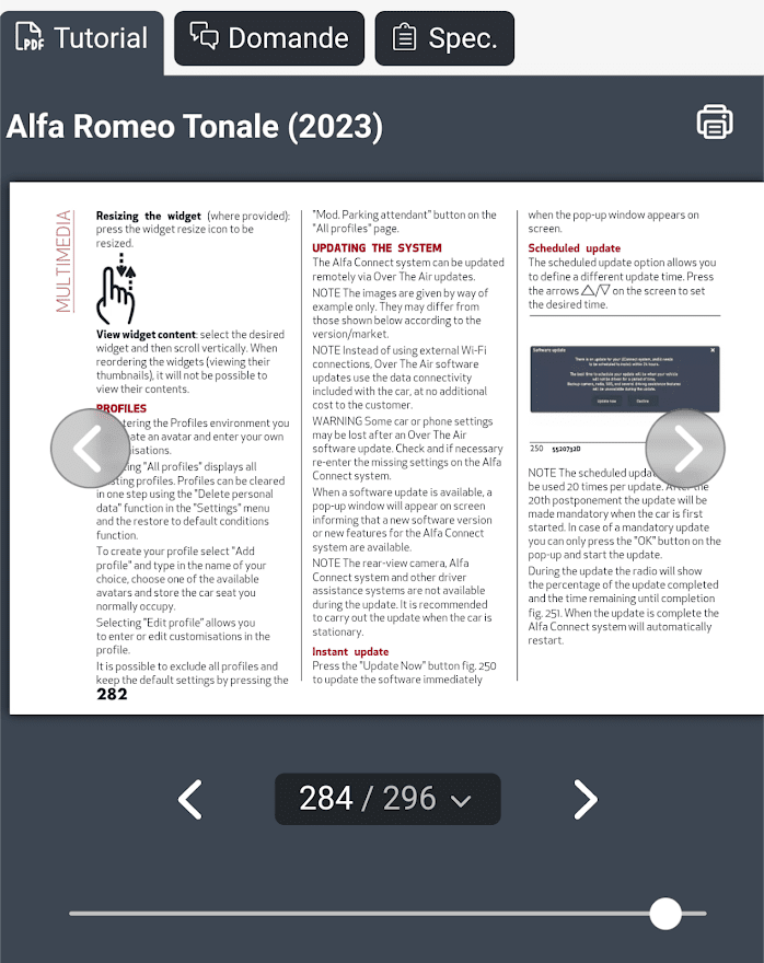

Visualizza allegato 285305

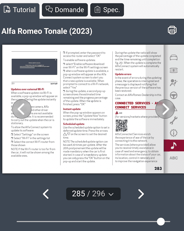

4) pagina volutamente OMESSA dall'utente @Louis 63 (quella successiva):
Visualizza allegato 285306
Chi ha buonsenso tanto sa chi e cosa deve leggere e chi saltare a piè pari.
Buona giornata a tutti.
