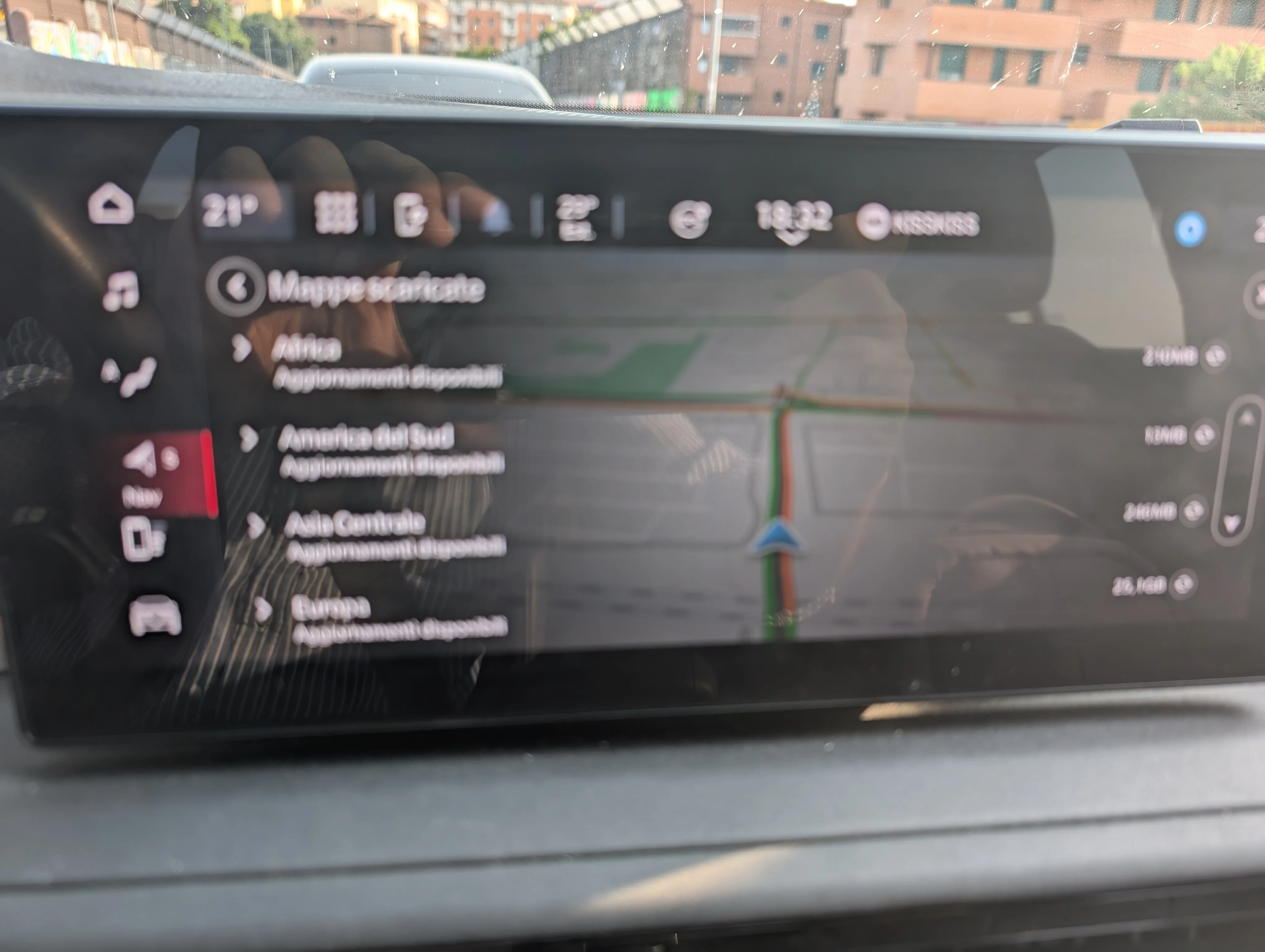

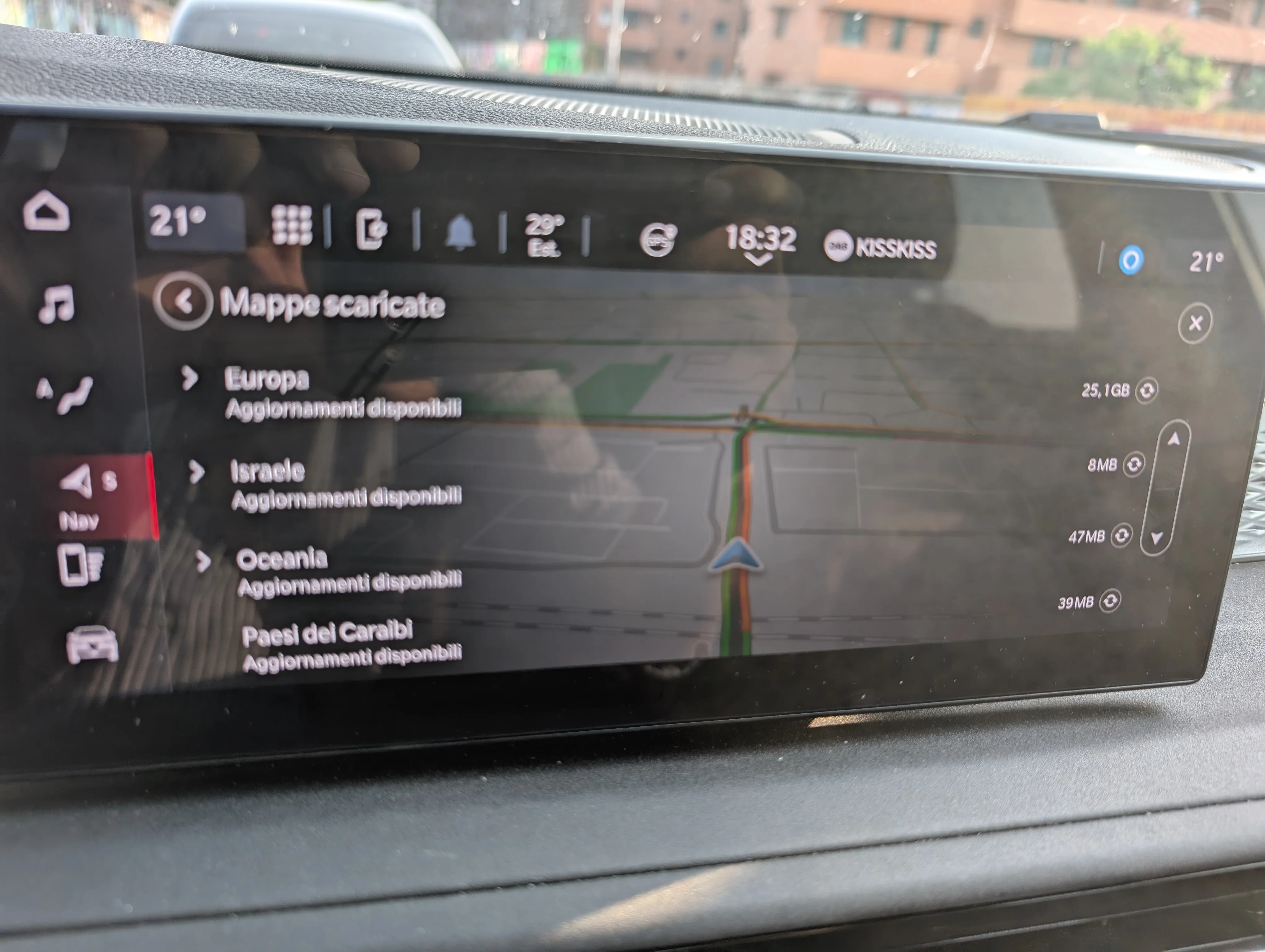

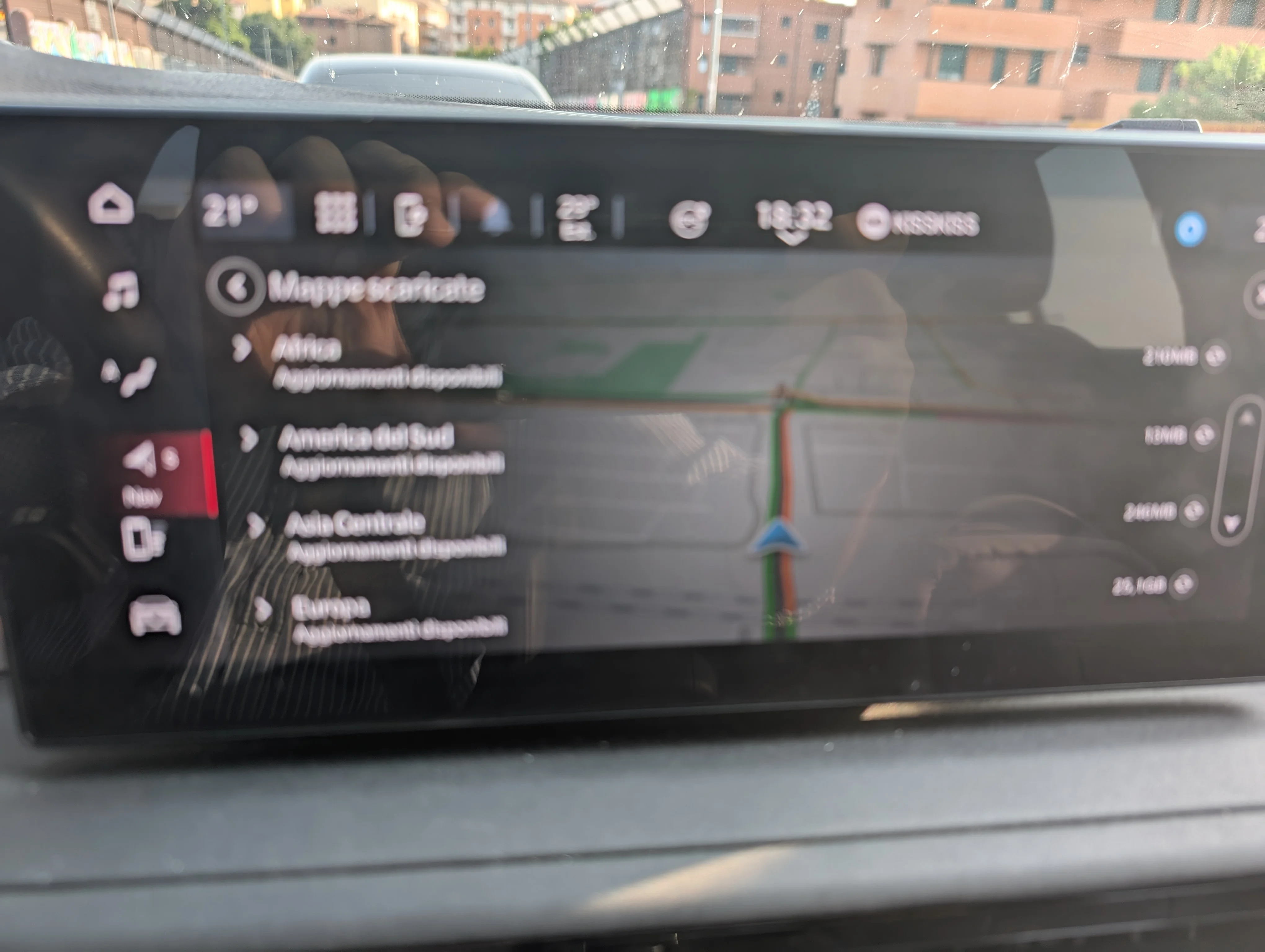

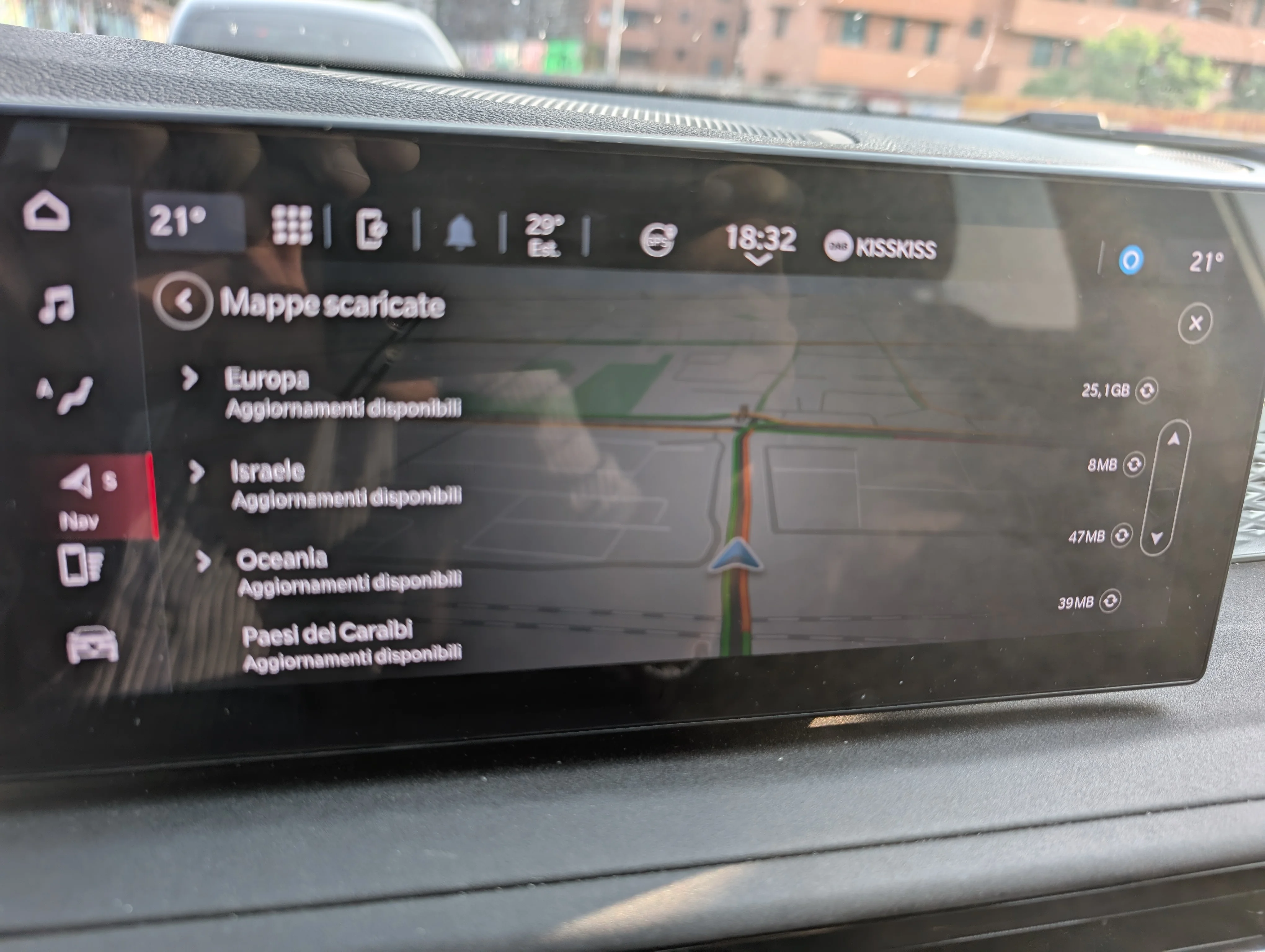

Questa mi è nuova, qualcuno ne sa qualcosa?
E se provo a fare partire il download mi dice che lo farà quando sarà connesso ad una wifi stabile o roba del genere, mi sono dimenticato di fotografare il messaggio
Visualizza allegato 289280
Visualizza allegato 289281
Al netto che questa è una discussione sull'aggiornamento via OTA dell'infotainment e non delle mappe (per questo argomento ci sono discussioni dedicate), quello di cui parli è un aggiornamento del sistema di navigazione che oggi avviene via OTA per il complesso delle sue mappe e non solo come avveniva in passato per le sole mappe pertinenti.
Non confondete gli aggiornamenti di sistema (cd. MY) con quello della navigazione
Nessuna novità
È che non avevo mai visto queste schermate, si aggiornava e basta e mi dava un messaggio, per cui ho pensato fosse una novità introdotta con la nuova versione. E soprattutto non saprei come connettermi ad una wifi sicura (ho letto il messaggio), dal solito menu dedicato agli aggiornamenti?
Quello di cui parli erano gli aggiornamenti delle "mappe pertinenti" che avvenivano tramite sim dedicata
Quelli di cui oggi parli sono aggiornamenti del sistema completo delle mappe che (visto il peso del file) può avvenire solo via wifi (o quello tuo di casa/device oppure quello di Ubigi se hai un abbonamento attivo)
LA connessione wifi dici dal menù impostazioni aggiornamenti con il pallino scarica aggiornamenti via wifi? Grazie
