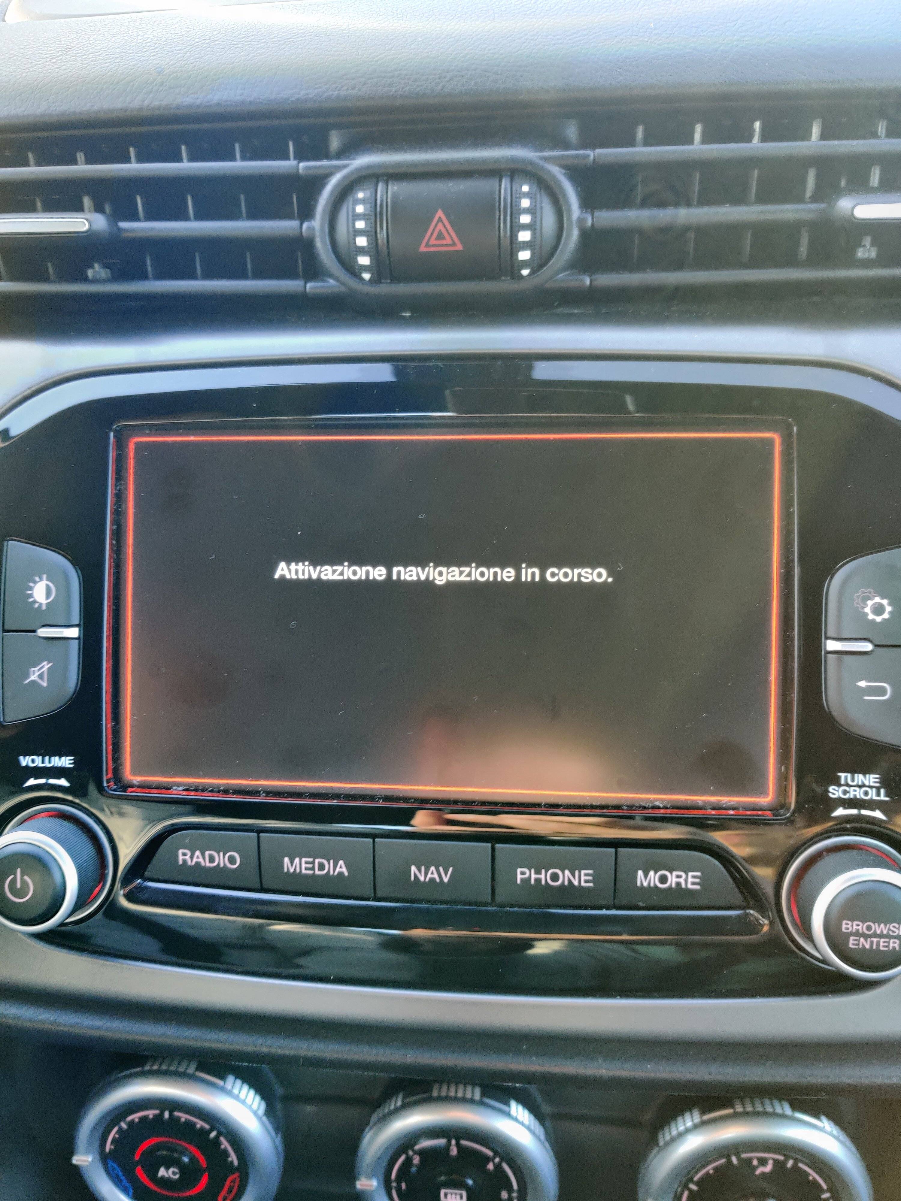

Ragazzi buongiorno...
Purtroppo dopo aver seguito la vostra guida mi é rimasto il navigatore così. Ho provato a reinstallare le mappe eu FCA , e le ita linkate sopra , ma non ne vuole sapere di partire. Sto sbagliando qualcosa? O posso dirgli addio ?

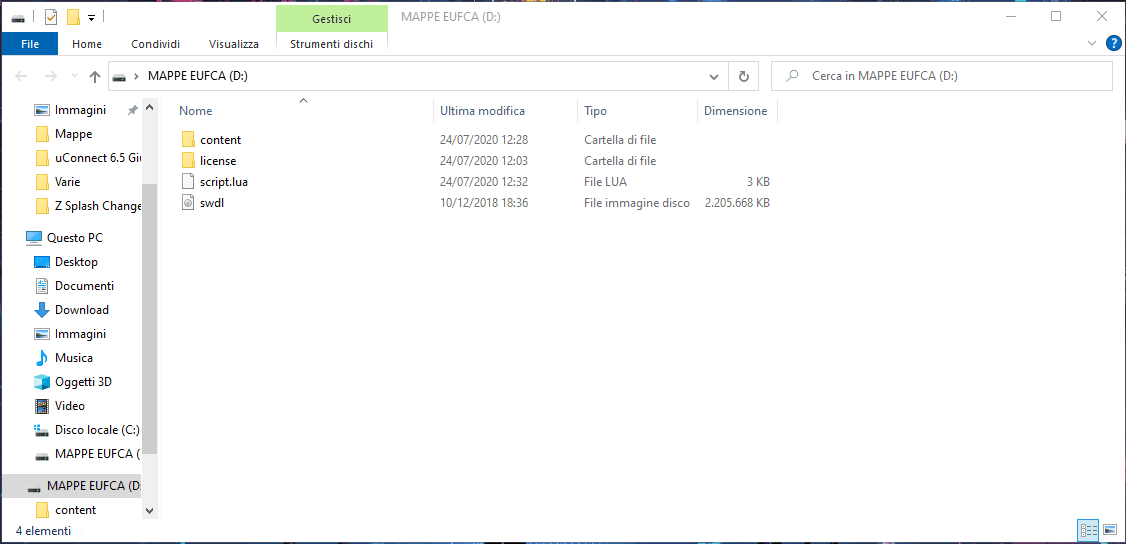

Anche con le mappe ITA che ho messo su wetransfer? Comunque in qualche modo si recupera basta creare la chiavetta in modo corretto con i files giusti. È la prima mappa che metti o avevi già messo mappe custom in precedenza?
si, in realtà ho provato con tutto, mappe eu e ita, sia la tua che quella di mega.
Non capisco dove sbaglio in quanto seguo alla lettera. prima avevo le mappe originali
