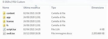

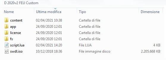

si eccola, questa è delle mappe europa 2019 fca
Mancano 2 cartelle, FS e non serve perchè è vuota ma APP aggiorna il naviserver.
Se non ti vanno prova con le 2020v1 che trovi su MEGA che non hanno problemi e dovrebbero andare al primo colpo. Poi provi le 2020v2.

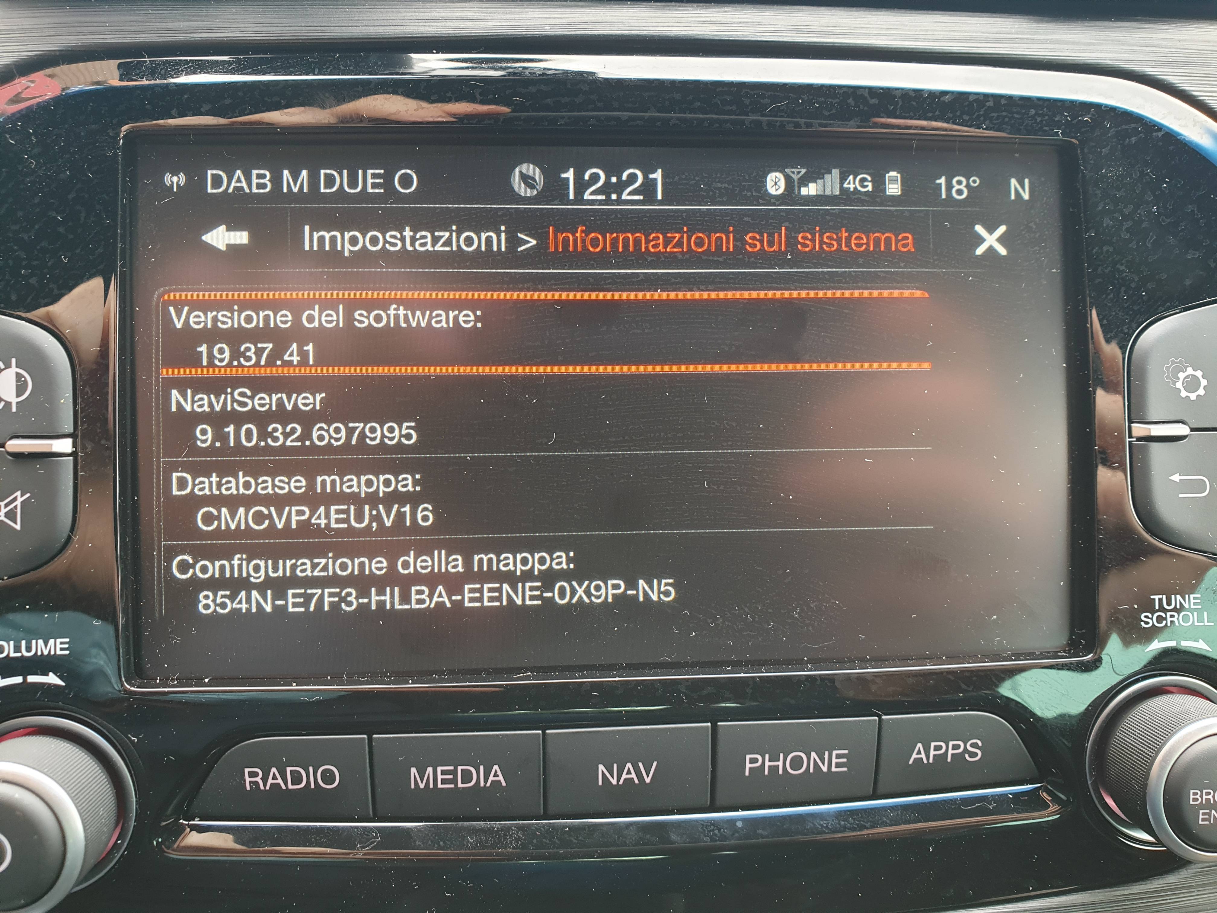

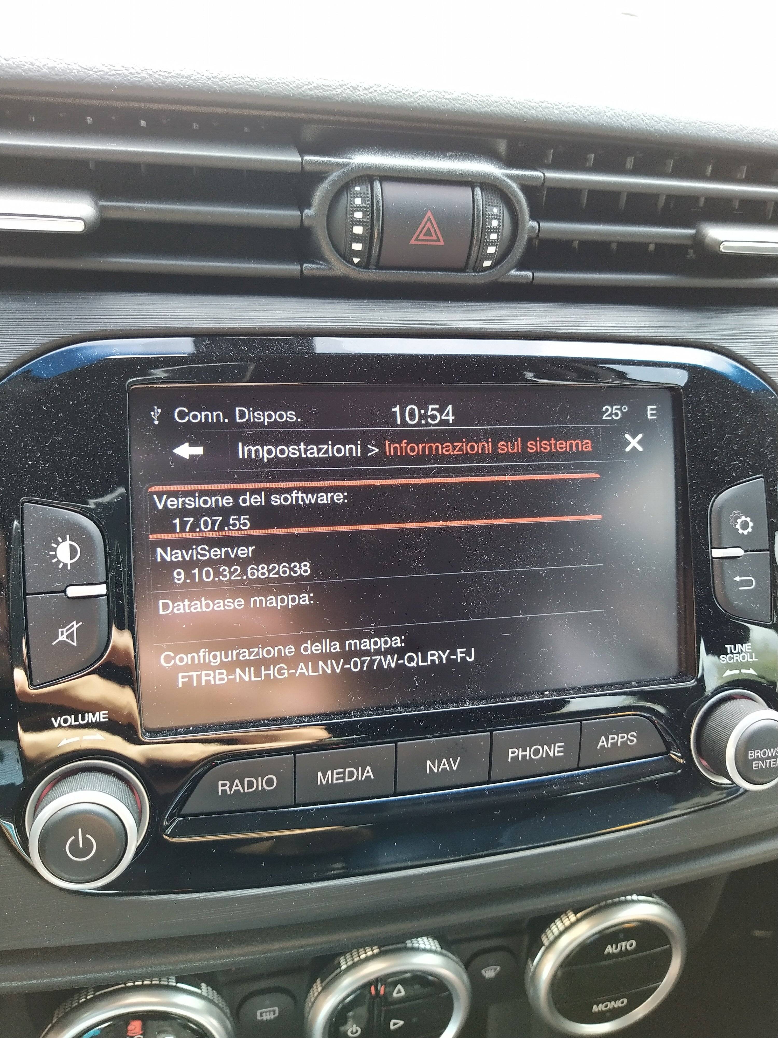

Ho aggiornato prima le mappe Europa 2021v2 e il fix, non funzionavano e così ho caricato la mappa ita presa dal link wetransfer.
Ora il database mappe non riporta la versione, però il navigatore sta funzionando, strano.
In caso, come si fa il restore del backup?
    1.5 MB · Visualizzazioni: 233
In Database Mappe c'è solo una descrizione e se le mappe sono caricate bene funzionano anche senza quella riga di descrizione. Prova questo fix per la mappa 2020v2 ITA. Si carica molto velocemente e dovrebbe uscire la descrizione in Database Mappe. Mettici sempre il file swdl.iso.
