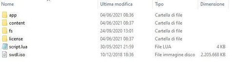

Il fw deve essere uguale o inferiore al 17.07.55.
Alla fine dell'aggiornamento, e per tutta EU ci vuole un pò di tempo mi pare intorno ai 40/45 minuti, ti chiederà se vuoi aggiornare e dovrai dire di NO e togli la chiavetta e riavvia la radio.
La chiavetta deve contenere i file come da immagine.
SÌ, certo, sono sul fw 17.05.55.
Guarda.. ho riprovato, ci ha messo circa 1 ora ed ora funziona tutto. Non mi chiedere perché avesse fatto così, però adesso tutto ok!
