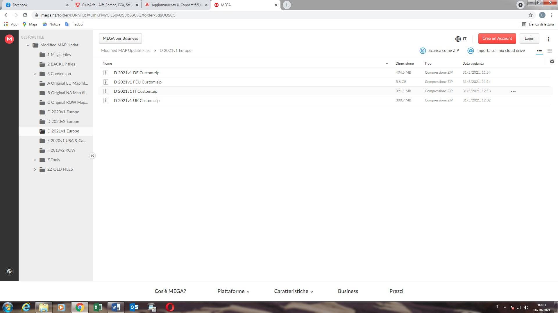

Speravo andasse bene, però no. Ho aspettato che uscisse il messaggio di aggiornamento e poi ho cliccato NO, ho spento il navigatore, ho tolto la chiave e ho aspettato più di 10 min, ti assicuro che l'unica cosa che è cambiata è l'immagine iniziale. Dopo ti faccio le foto e vedi com'è adesso e le allego qui
Sapevo di problemi di installazione per le versioni del 2020 ma non per quella del 2021. Io ho installato solo Italia senza problemi e funziona perfettamente. Magari se ti serve proprio riprova con EU full.

Io ho preso quella indicata da te, ossia D 2021v1 FEU Custom e ti assicuro che dopo aver fatto e soprattutto aspettato, era cambiata solo l'immagine. Poi ieri sera ho letto altre pagine di questa conversazione, e si parlava di un fix.
Per ora mi tengo quella dell'italia 2021, che va bene poi in seguito si vedrà. Grazie
