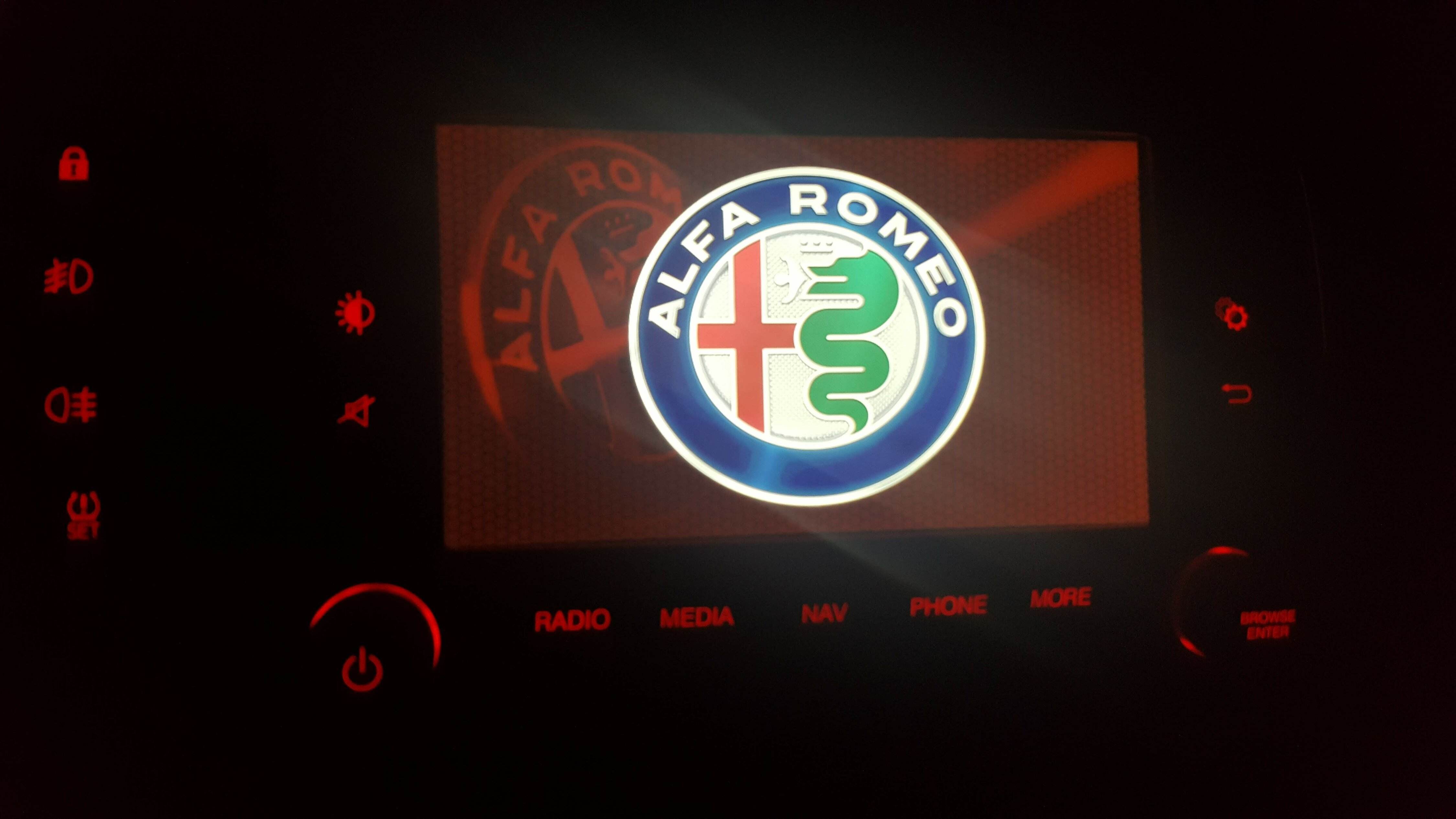

Per quanto riguarda l'immagine di avvio che ho personalizzato da me con photoshop, come ha detto isquithy dovete modificare il file che si chiama alfa-romeo.png e sostituirlo con uno a scelta, però attenzione: il file deve avere le dimensioni 800x400 pixel, deve essere un png e chiamarsi nello stesso identico modo e vi consiglio caldamente di salvarlo in modalità scala di colore e non rgb o altro, questo perché il nostro uconnect non ha di certo uno schermo 4k hdr e se non salvate in scala di colore l'immagine potrebbe non essere sempre visualizzata all'accensione perché troppo pesante per il nostro uconnect (provato in prima persona). Saluti e grazie ancora per i file e il procedimento

Se non ri dispiace potresti cortesemente darci l'immagine che hai messo in foto? Altra cosa, neanche a te funziona piu il riconoscimento vocale per il navi?

Adesso sono in ufficio, stasera quando torno al mio pc di casa la posto qui. Per il riconoscimento vocale del navi, ammetto di non averlo ancora testato, cercherò di farlo stasera nel viaggio di ritorno.
