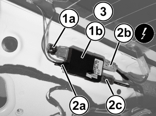

Queste sono le foto fatte da me, poi ho messo lo schema postato da @GenTLe e lultima foto sarebbe lamplificatore che posso acquistare su eBay,
da quello che ho capito piu o meno e che dovrò mettere lo spinotto fakra (DAB) nell'amplificatore dall'altro lato dovrò saldare i fili sul lunotto ma sulla foto in bianco e nero non e ben visibile come, ma la cosa che non mi e proprio chiara e da dove prendo lo spinotto DAB da collegare alla ETM? da me il fakra della DAB manca da premettere che io ho messo un nuovo ETM con ingresso DAB
Ragazzi vi aggiorno, avrei voluto fare una guida per aggiunta della dab originale,purtroppo dopo aver speso un mucchio di soldi e dopo avere smontata mezza macchina, non funziona, adesso mi rimane un ultima prova, magari facendo una proxi riesco ad attivare la nuova centralina, quella è l’ultima speranza, altrimenti o manca ancora qualche pezzo per far funzionare l’impianto oppure sarà rotta la centralina.
