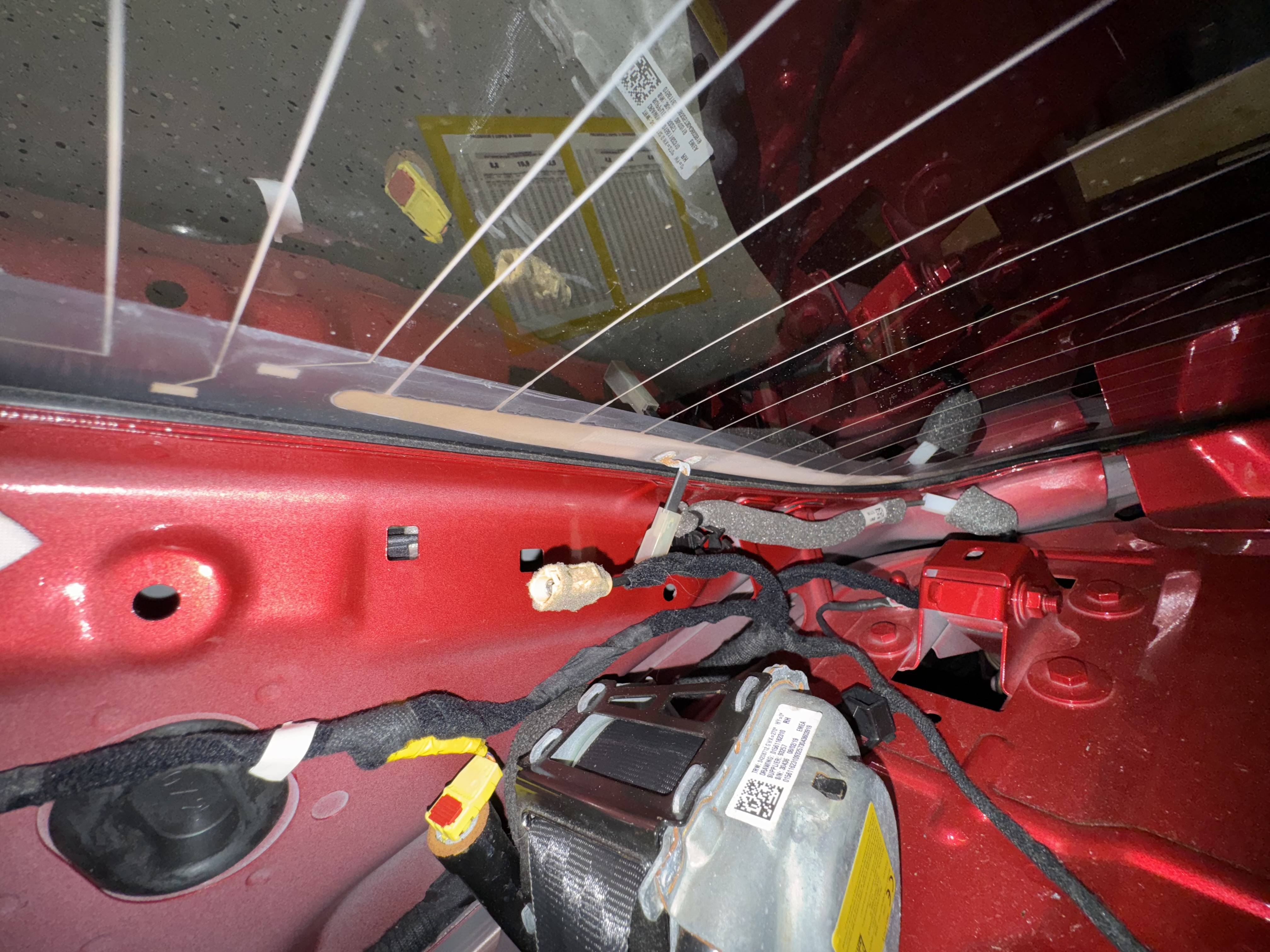

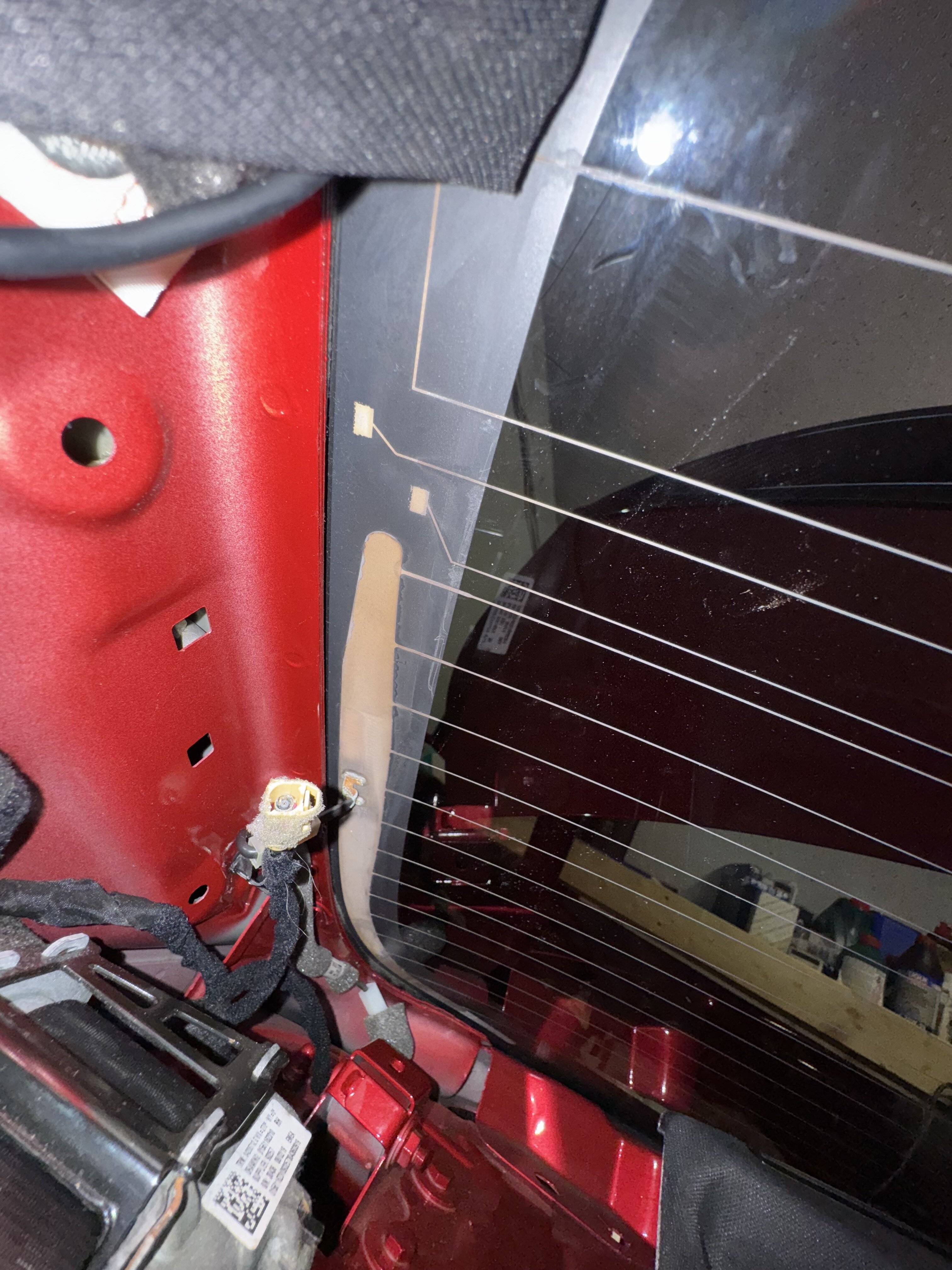

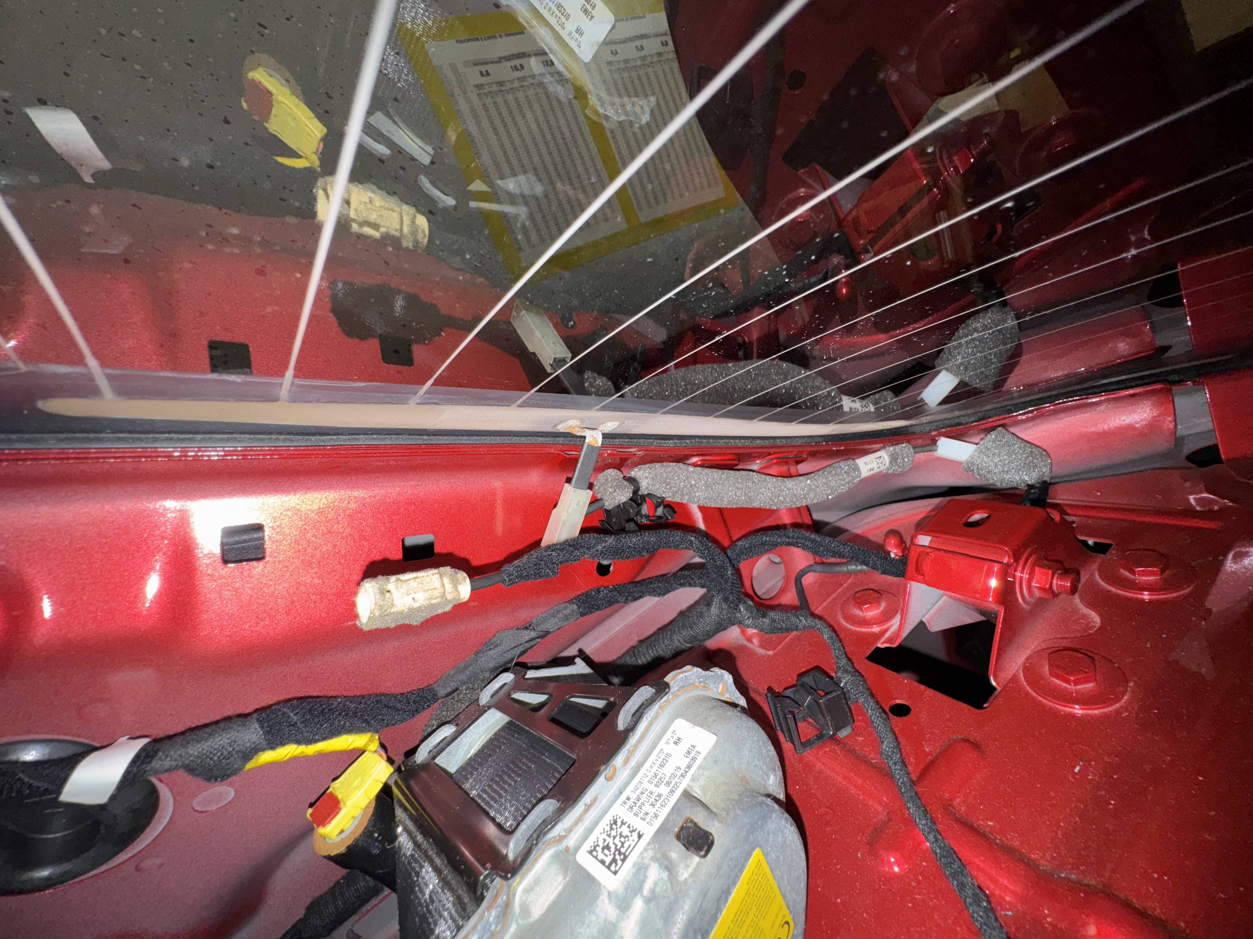

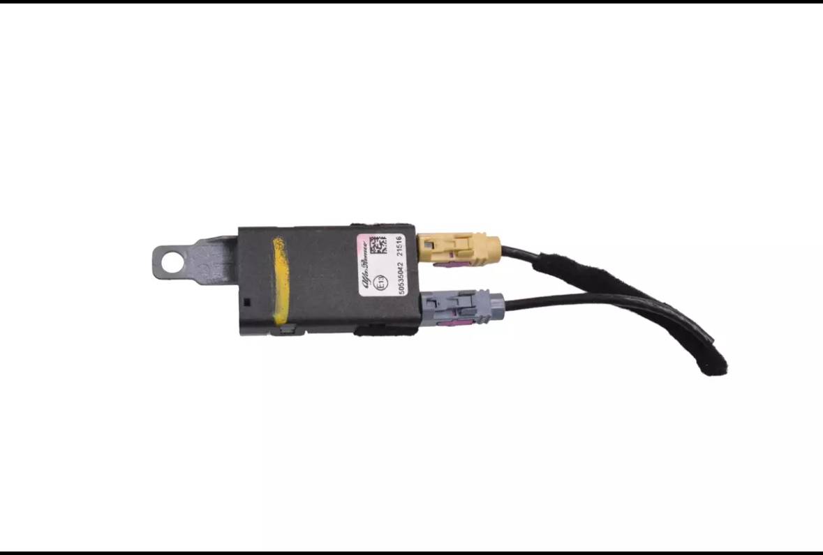

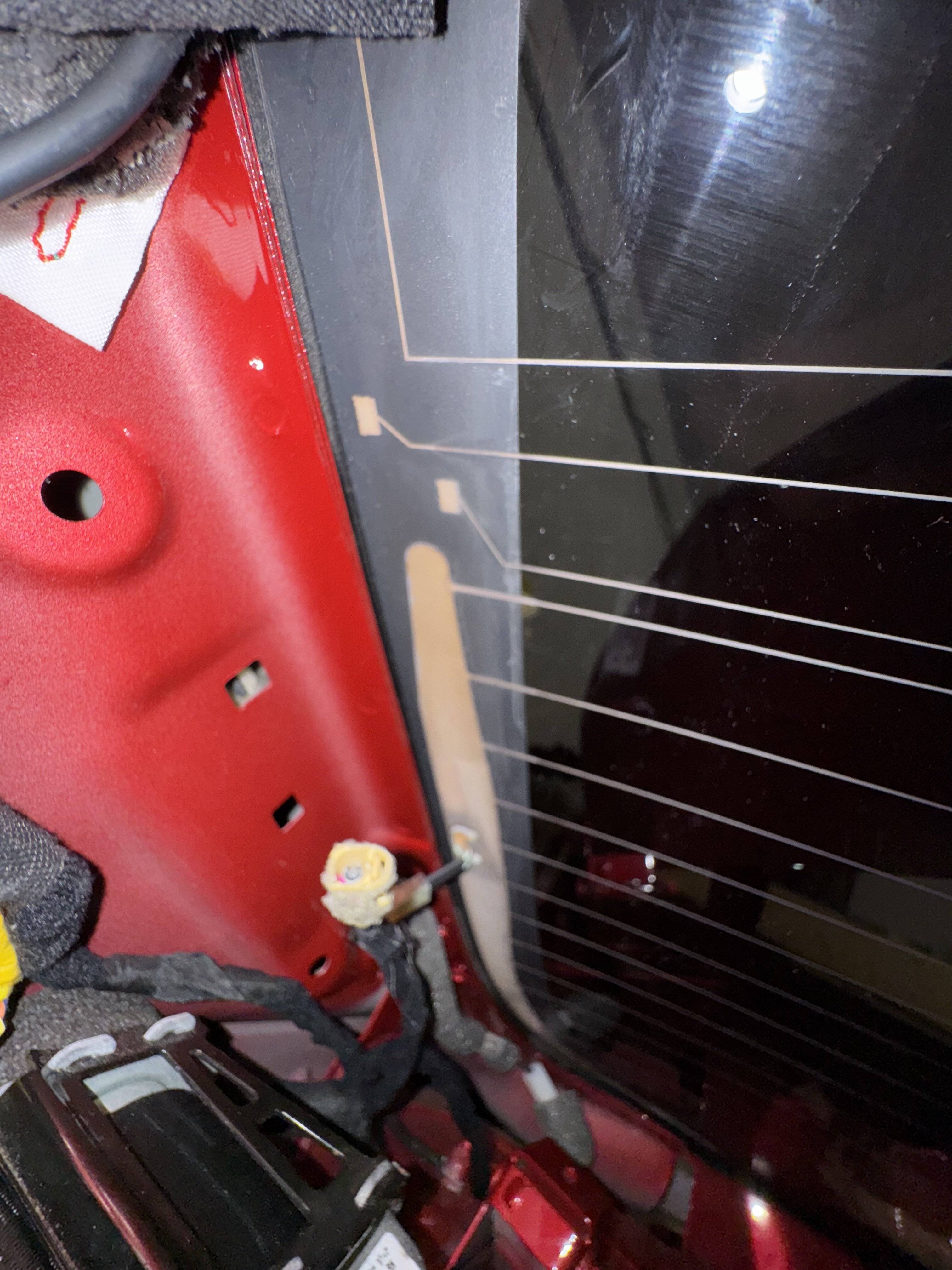

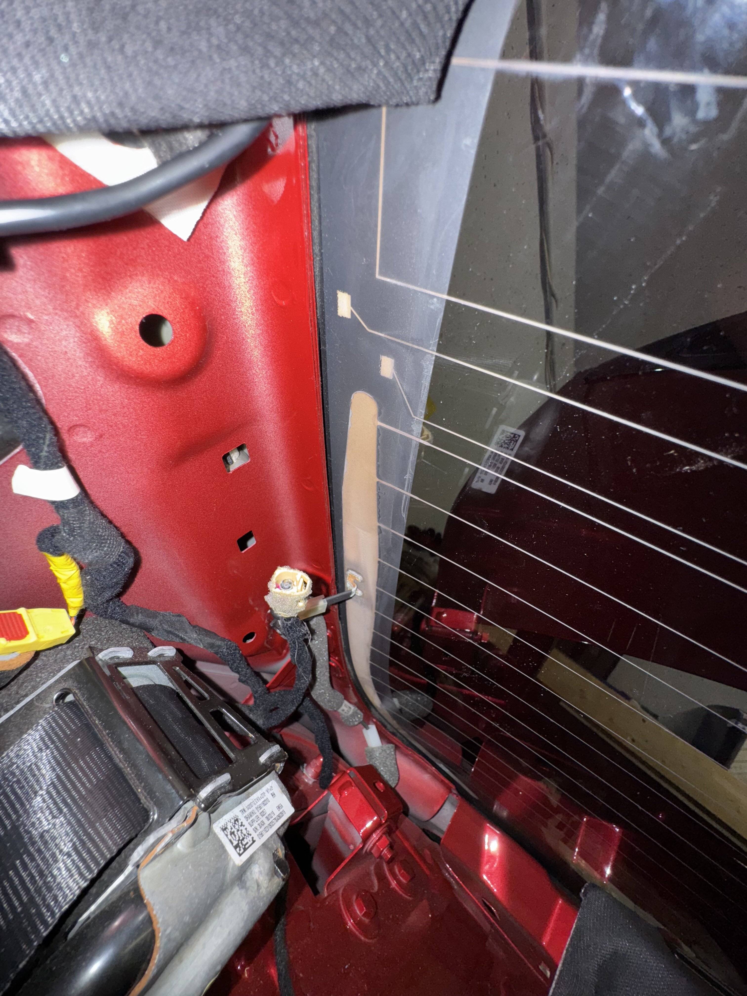

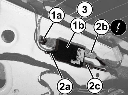

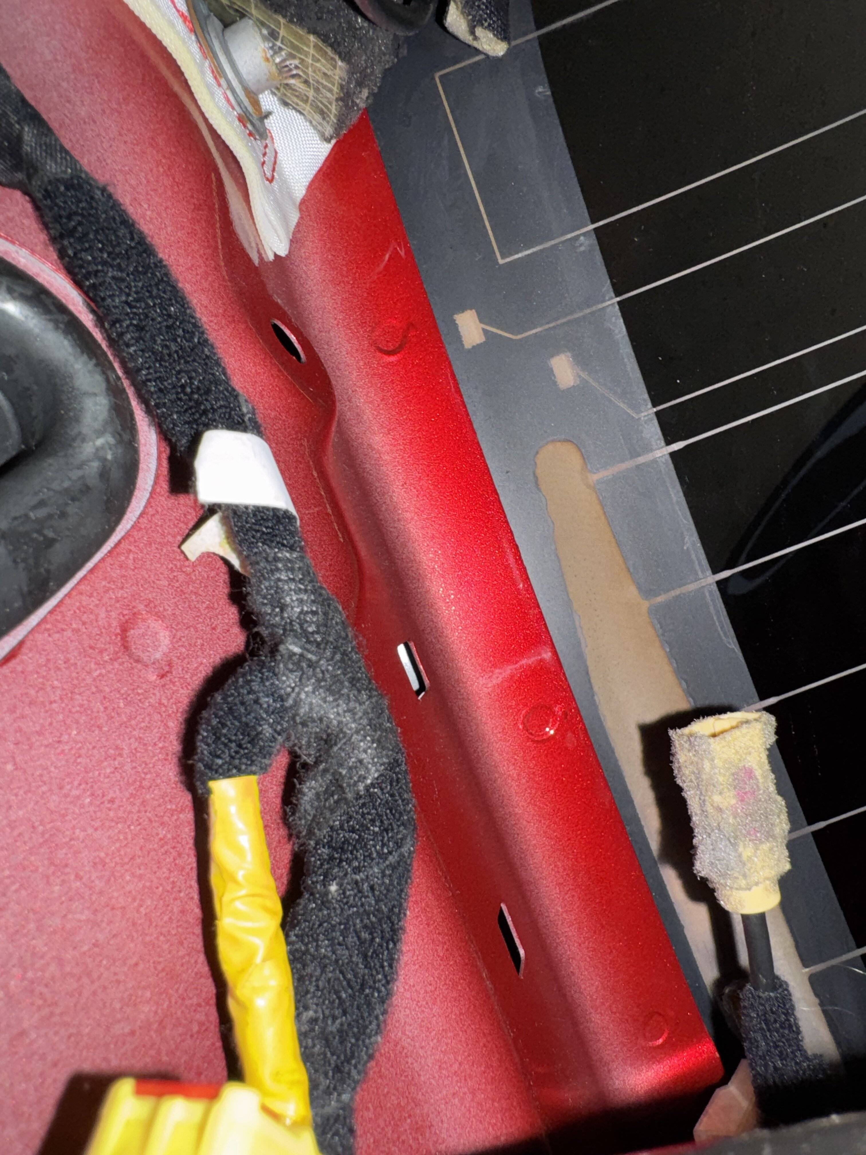

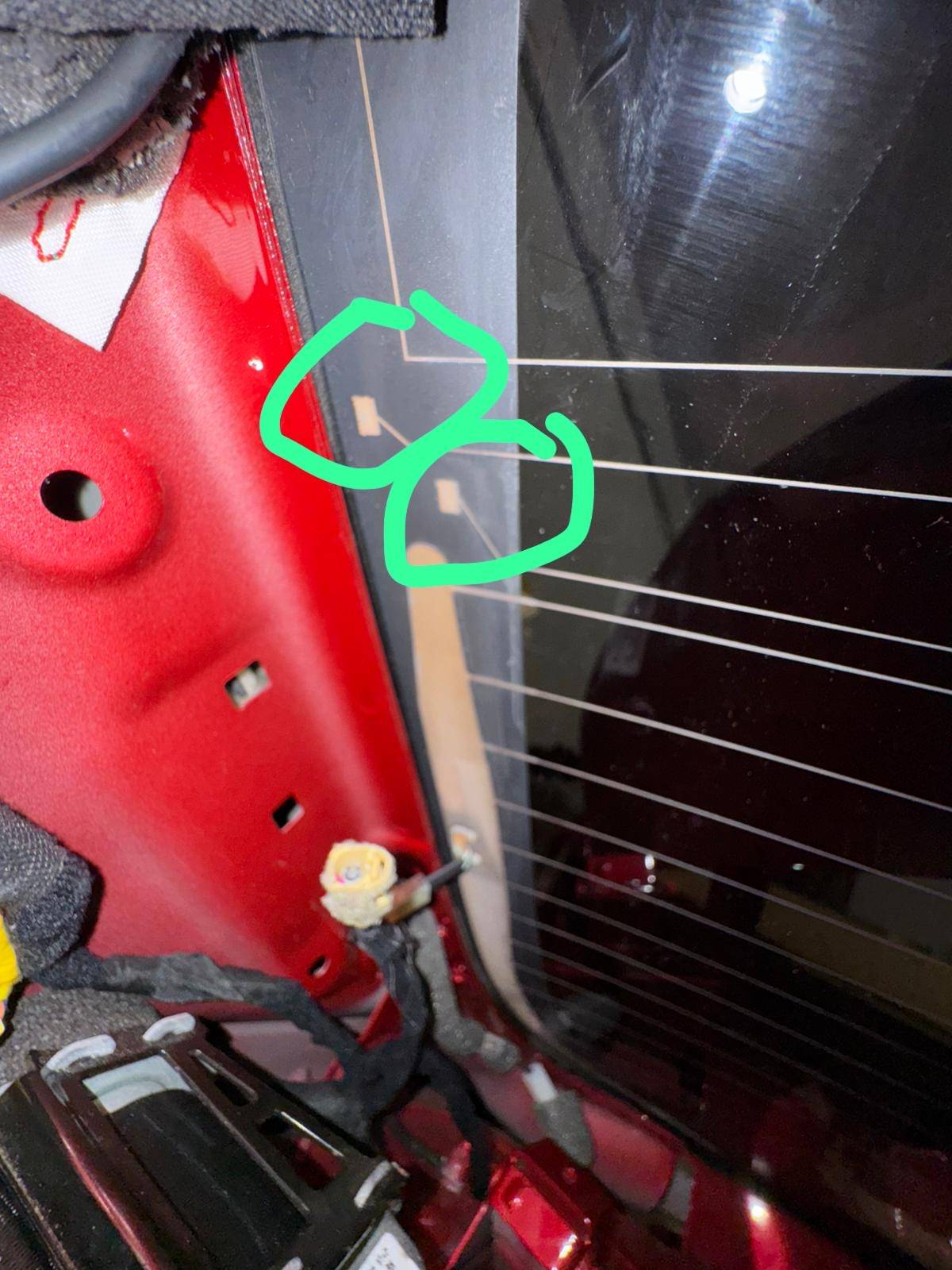

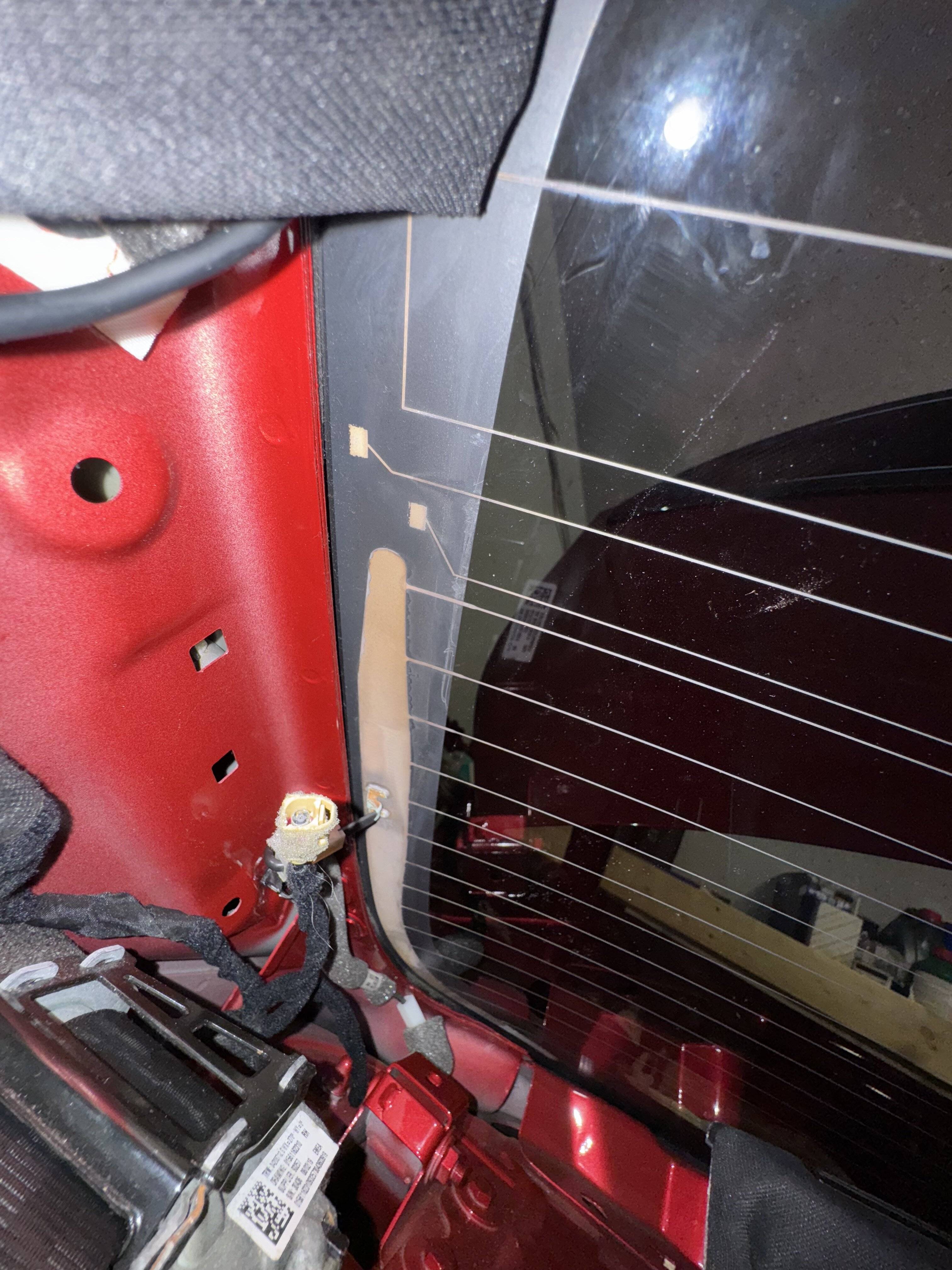

Queste sono le foto fatte da me, poi ho messo lo schema postato da @GenTLe e lultima foto sarebbe lamplificatore che posso acquistare su eBay,
da quello che ho capito piu o meno e che dovrò mettere lo spinotto fakra (DAB) nell'amplificatore dall'altro lato dovrò saldare i fili sul lunotto ma sulla foto in bianco e nero non e ben visibile come, ma la cosa che non mi e proprio chiara e da dove prendo lo spinotto DAB da collegare alla ETM? da me il fakra della DAB manca da premettere che io ho messo un nuovo ETM con ingresso DAB
