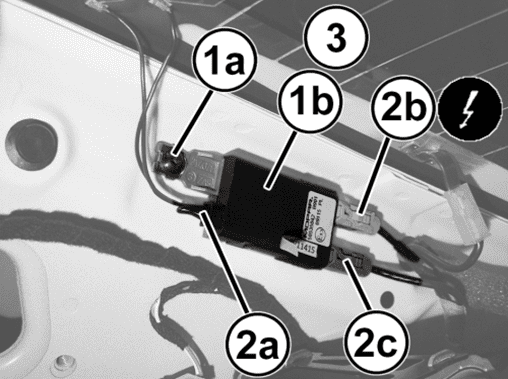

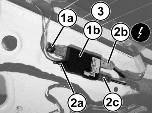

Io ho cambiato etm per la dab ma niente da fare con l’antenna che ho acquistato vorrei sapere se potrei collegare l’antenna dab originale,penso sia integrata nel lunotto posteriore?

Devi guardare l'ETM, se non ha il ricevitore DAB non ha nemmeno la presa per l'antenna (la 9 nel mio primo post) ed, in tal caso, non lo puoi abilitare perché manca proprio l'hardware. Io ad esempio sull'ETM ver 1 non ce l'avevo, ma su quello che monto ora esiste, ma mancava l'antenna. Quella originale sta integrata nel lunotto posteriore e parte da uno scatolotto (l'amplificatore immagino) che si trova sotto il C pillar lato passeggero (il C pillar è quello che sta tra la portiera posteriore e il lunotto). Non è chiaro se manchi solo il cavo o se manca anche l'ampli e smontare quel pillar è un po' complicato quindi per ora va bene l'antenna da parabrezza :)
Visualizza allegato 238055
Mi sapete dire se è su tutte le giulie e se si trova in quel posto?
ragazzi ho un aggiornamento per chi vorrebbe mettere la dab originale. smontando il montante C non ho trovato lamplificatore della antenna (adesso allego qualche foto) e quello non e il problema,basta comprarlo e il gioco e quasi fatto.
