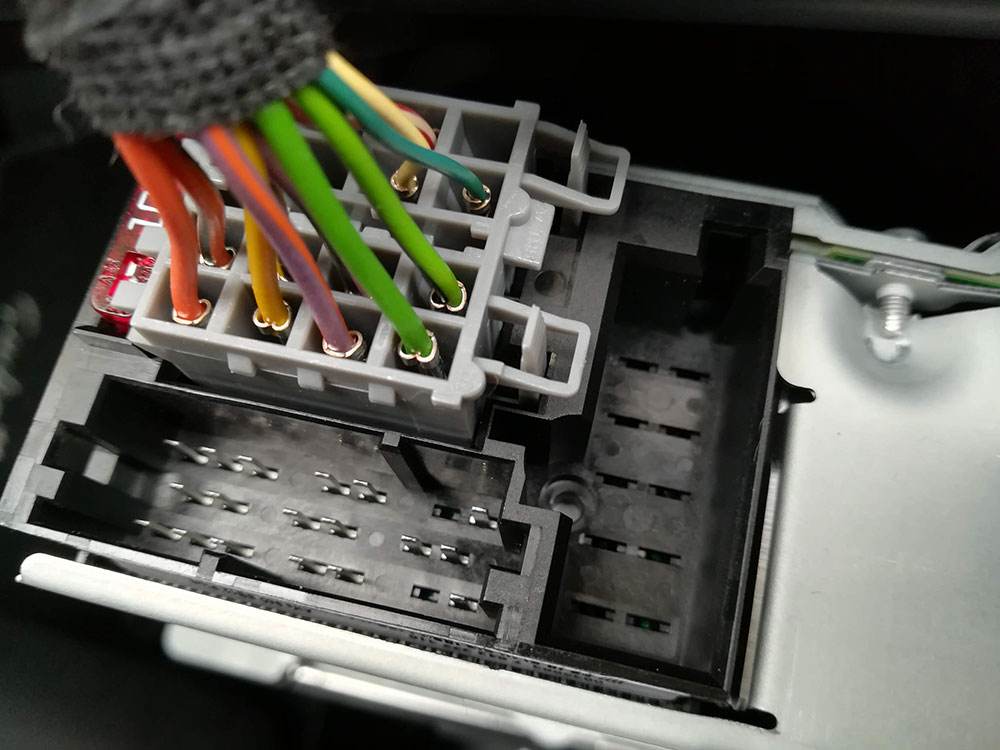

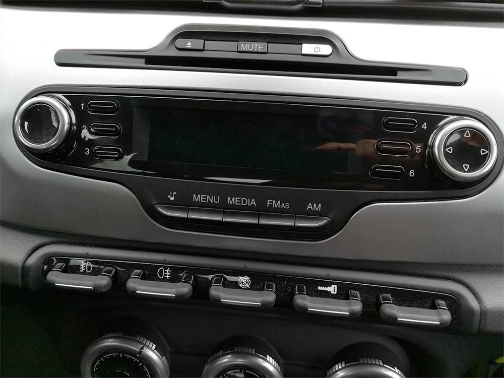

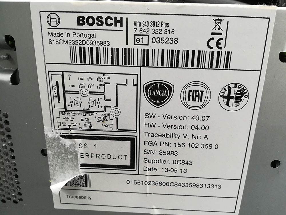

Ciao, ho appena acquistato una Giulietta 2013 e vorrei aggiungere alla radio un cabo per l'AUX. Il problema però e che la mia radio non mi fa vedere l'opizione AUX. Dal tasso MEDIA l'unica cosa che vedo è CD e non CD / AUX. L'ho smontata e gi giro le foto, però non sono sicuro che, se metto il cavo, la radio sarà in grado di interpretare l'entrara AUX.
Ho cercato d'apperturo nel forum e non ho trovato nulla in riferimento a questo problema.
Qualcuno protreste spiegarmi cosa potrei fare per riuscire ad avere l'opzione AUX sulla mia radio?

Grazie mille Obyboby. Il mio unico dubbio è come fare per la radio capire che voglio ascoltare in modo "bluetooth/AUX". Una volta che le uniche opzione sono "radio" e "CD".
quando colleghi quelle interfacce le rileva come fossero il cd changer, per cui col pulsante "media" passi prima al cd e poi al caricatore, ovvero all'interfaccia

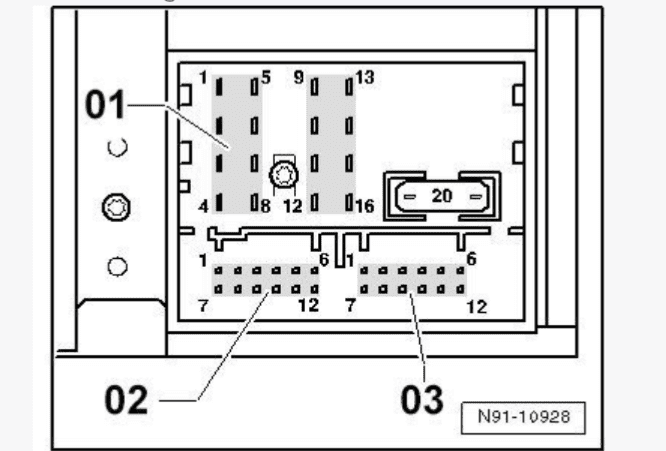

Ho un Giulietta del 2012 con radionav senza B&M e vorrei aggiungere una presa aux. So che non ci sono interfacce compatibili (tipo quella Yatour) ma dietro il radionav ci sono i collegamenti per l'aux. Allora mi chiedo, può andare bene un adattatore come questo?

Ciao,
Se puó essere utile anche io sono nella tua stessa condizione: Giulietta 2012 con radionav senza b&m.
Per ora sono arrivato a fare funzionare l'AUX:
-abilitata la funzione AUX port con Alfaobd (nella sezione "modifica configurazione auto" nel Body Computer)
-allineato proxi con Alfaobd (ora premendo MEDIA o SRC sul volante esce AUX sul display)
-connesso cavo jack 3,5mm provvisorio ai pin 7,8,9 (7=AUX R, 8=GND, 9=AUX L) del connettore 3 dietro il radionav (vedi disegno)
Provato con iphone e spotify....funziona perfettamente (solo audio no comandi).
Domani collego i pin 1,2,7,8 del connettore 2 a uno spezzone di cavo usb per provare se vede una chiavetta con degli mp3 e poi vedró se si puó adattare, in un modo o nell'altro, un dispositivo bluetooth/vivavoce

Ciao,
Si, basta solo il cavo per la funzione AUX ma non quello del tuo link perché quello se non sbaglio è per il connettore del caricatore cd che la nostra radio non ha.....io ho utilizzato provvisoriamente i connettorini che si usano nei pc desktop per collegare i pulsanti e i led dello chassis alla scheda madre saldando uno spezzone di cavo con jack 3,5mm. Per l'adattatore BT che hai linkato sarebbe da provare ma leggendo le caratteristiche credo che funziona.
