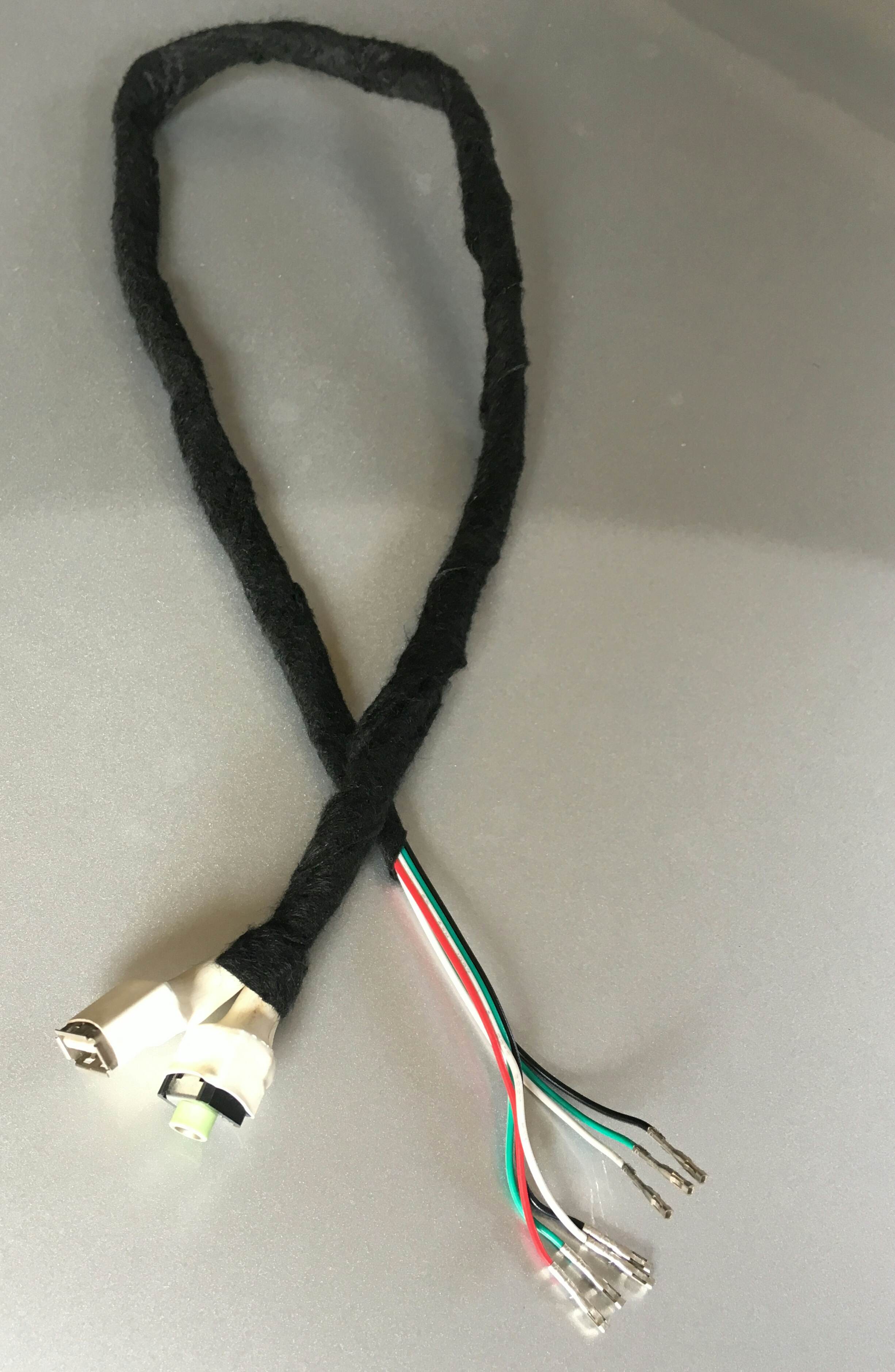

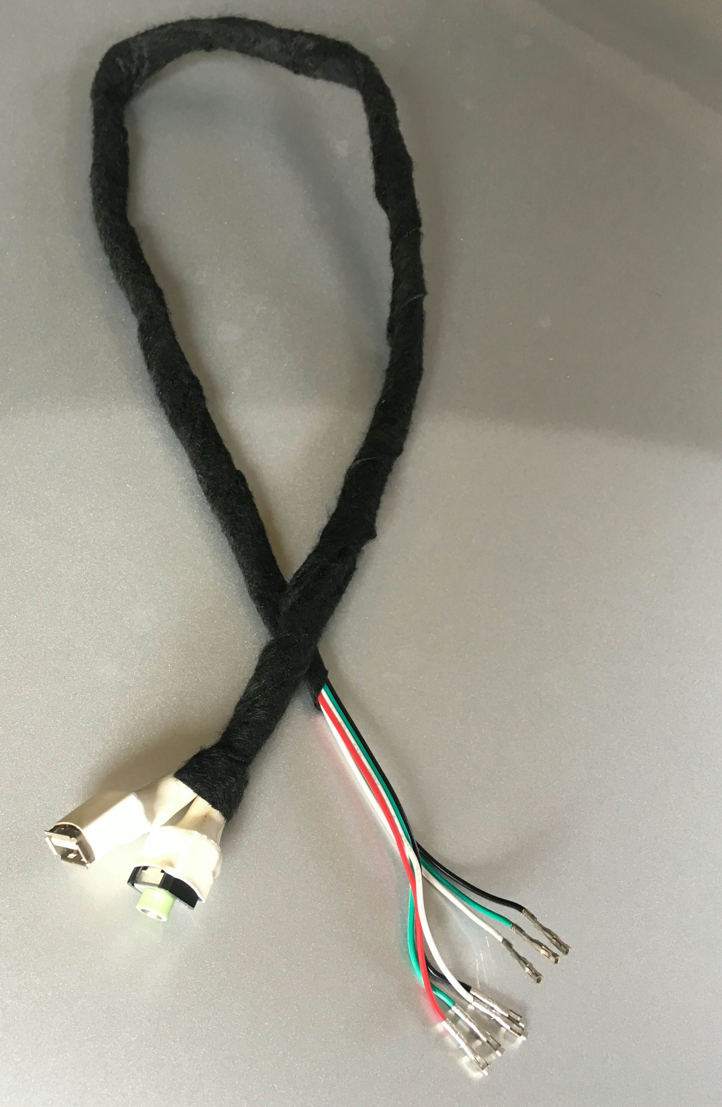

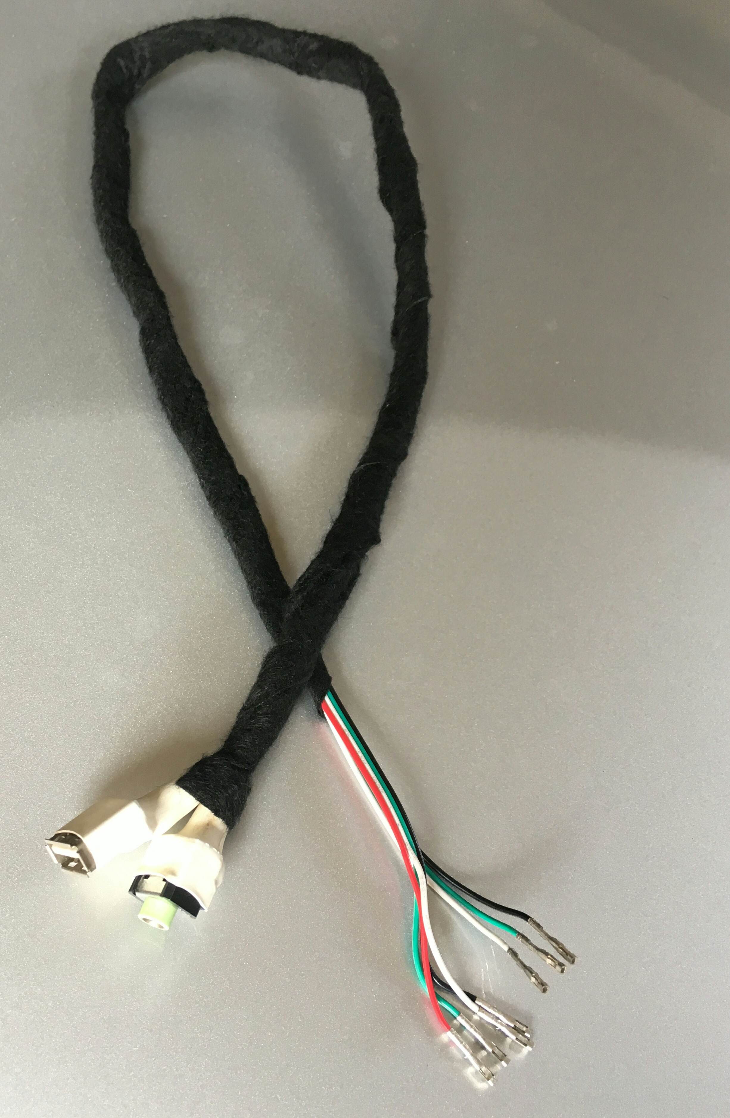

Per iniziare a usare l'aux ho creato un cavetto usb/aux con i connettorini dei pc desktop che entrano nel connettore quadlock senza agganciarsi perfettamente ma che garantiscono il contatto.
A questo cavetto attacco questo adattatore:
Visualizza allegato 185072

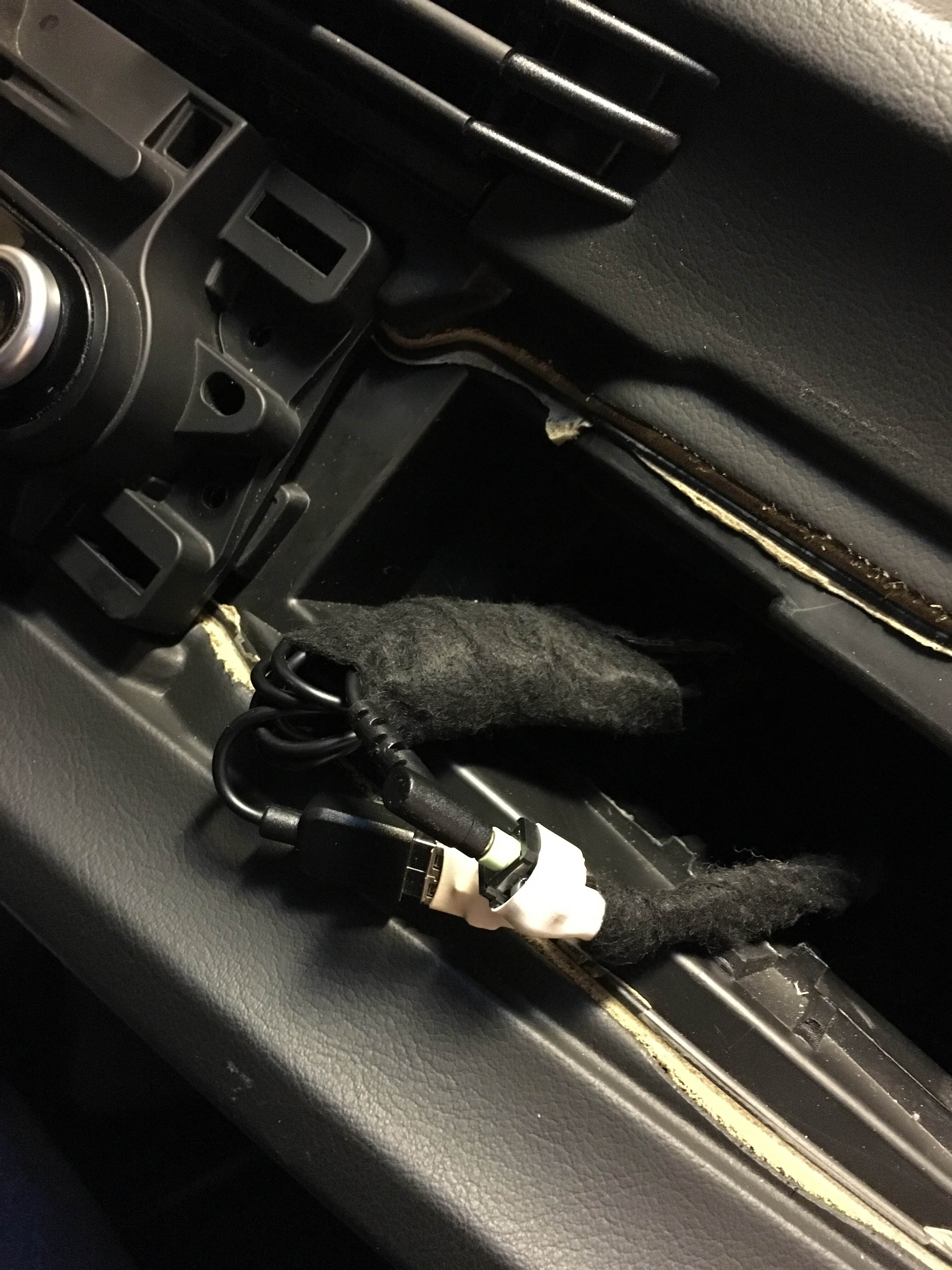

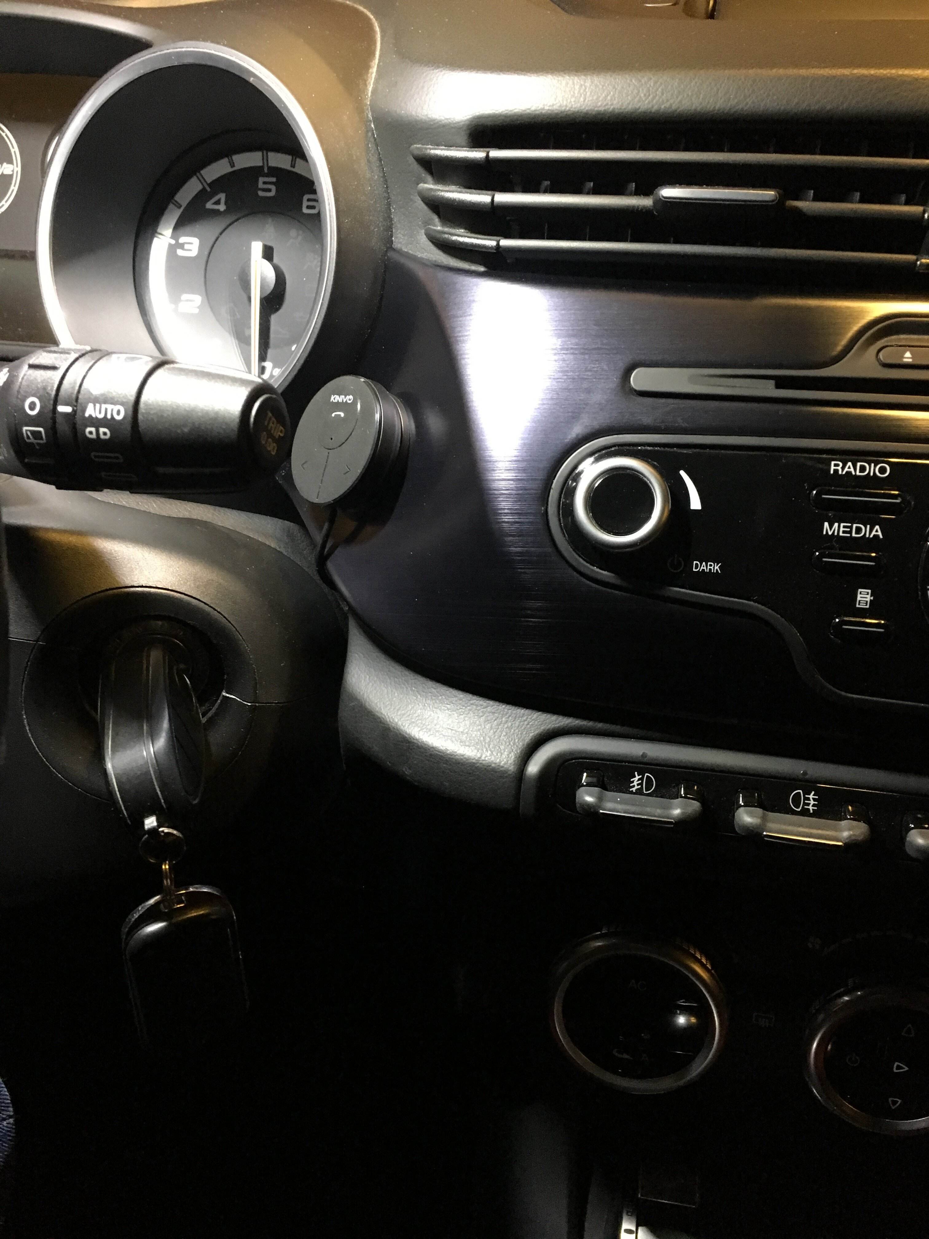

L'adattatore è arrivato......ho misurato l'assorbimento e con il telefono collegato in BT mentre riceve audio assorbe 25mA e quindi l'ho collegato al cavetto che avevo creato.....l'usb si alimenta quando la radio è accesa e fino a quando la ventolina di raffreddamento è in funzione.

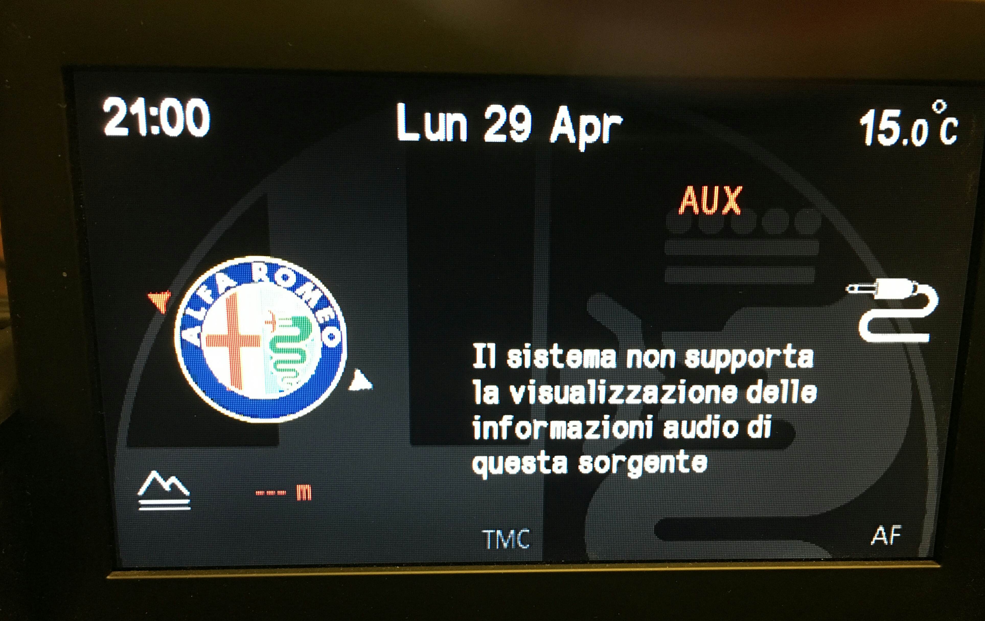

Ho notato inoltre che ora quando la funzione AUX è attiva, sul display matrix in D e in N compaiono i km dell'odometro mentre in A compare la velocità della macchina.
L'adattatore l'ho posizionato a fianco della radio per non bucare niente e far passare il filo in modo semplice.
Per ora sono mooolto soddisfatto (vivavoce, siri, spotify)......secondo me è una buona soluzione alternativa per chi ha il radionav senza b&m.
