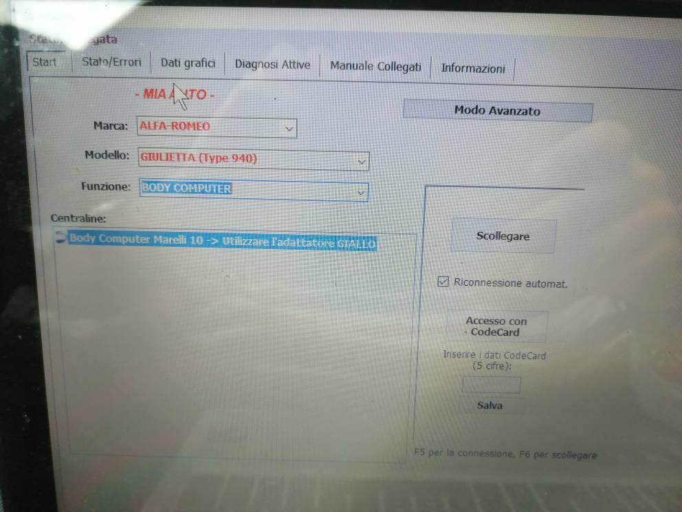

Per l'interfaccia non saprei perchè io utilizzo l' lm327 usb con il cavetto otg, devi perforza comprare l'adattatore giallo fiat per connetterti al body
Sono stato in alfa romeo chiedendo di abilitare l'ingresso aux ma mi hanno risposto che non ci sta nessuna voce nel menù dello strumento che lo permetta. Secondo loro o ci sta già la voce aux tra le sorgenti o non si può fare nulla. Che amarezza.
Avevi ragione serve anche l'adattatore giallo, il solo modulo obd non basta. Te usi il cellulare o il PC? Obd con cavo più adattatore giallo? Ci sta 7n modello specifico di cavetto adattatore?

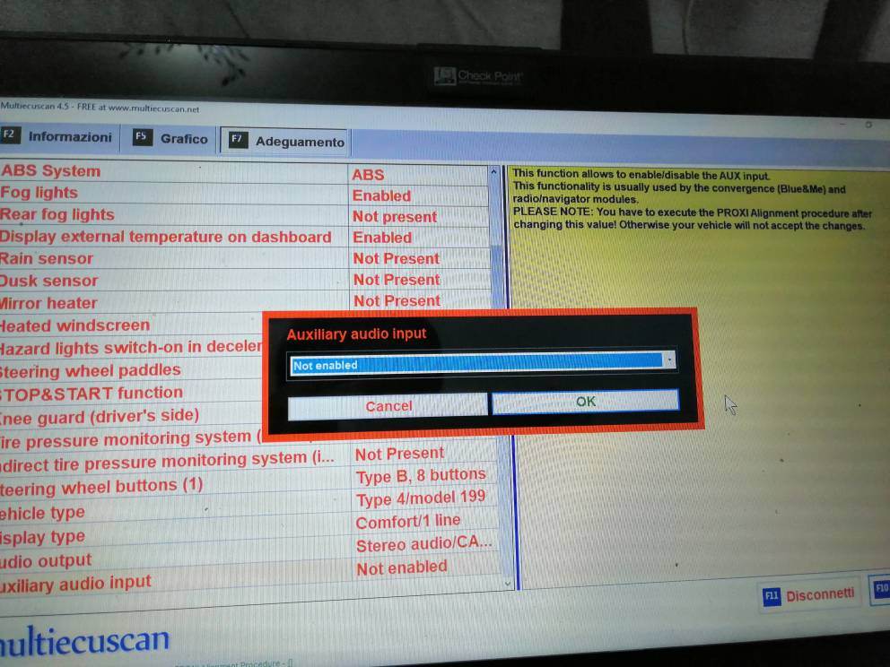

Ciao ragazzi, finalmente sono arrivati i cavi, el327+ adattatore giallo. Userò il PC ed ho installato il software multiecuscan. Volevo chiedervi quale fosse la corretta procedura da seguire, ho letto che per confermare le modifiche è necessario poi un allenamento proxy:come si fa.?
Potete aiutarmi?
Sono riuscito
Cellulare android,alfa obd,elm327 usb e cavetto giallo fiat lo trovi su amazon o ebay

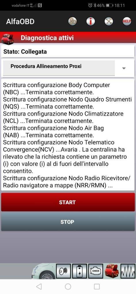

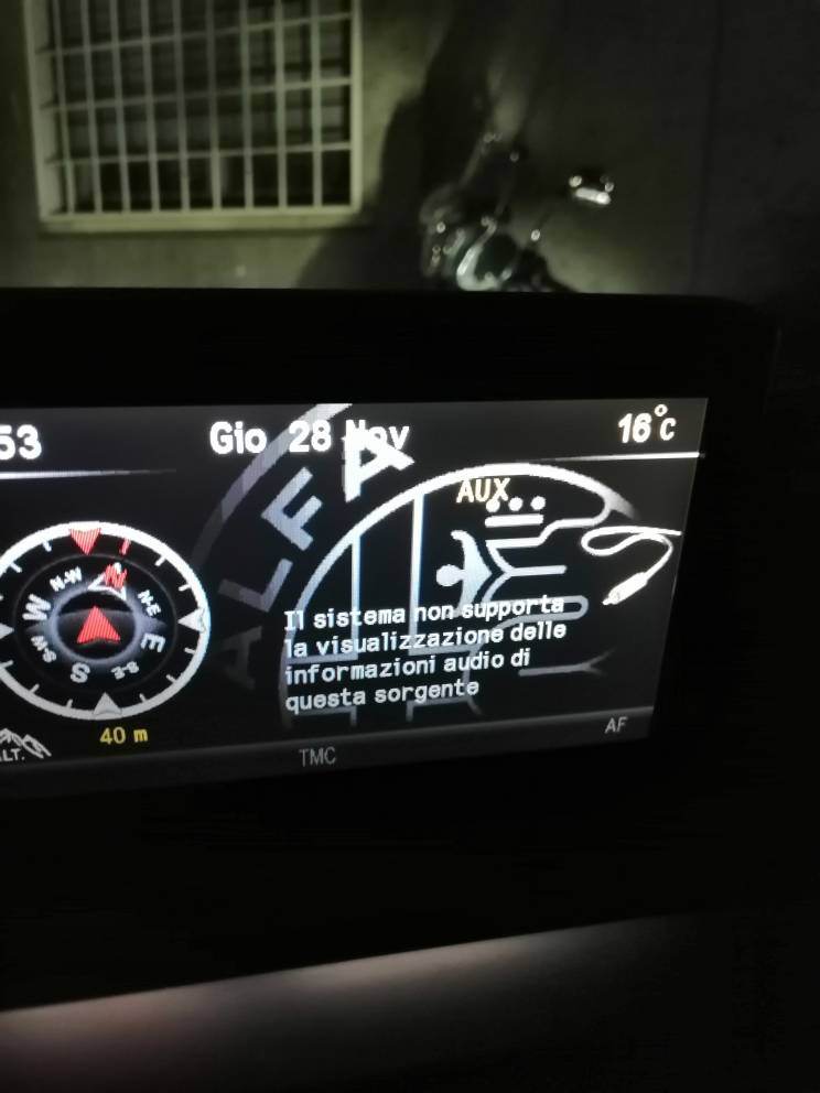

Finalmente sono riuscito ad abilitare l'ingresso aux!! La versione demo di alfaobd non basta serve la versione completa. Ho collegato un cavo line in dietro la radio, pin 7 8 9, ma noon si sente nulla. Inoltre mi lampeggiano i km nonostante abbia fatto l'allenamento proxy.
Aiuti?
Ho provato a fare l'allineamento presso un officina ma i km continuano a lampeggiare e il line in non va ancora: collego il cellulare con cavo diretto e non si sente.
Oltre il cavo line in devo perforza installare dietro il nav anche il cavo usb o dovrebbe funzionare anche senza?

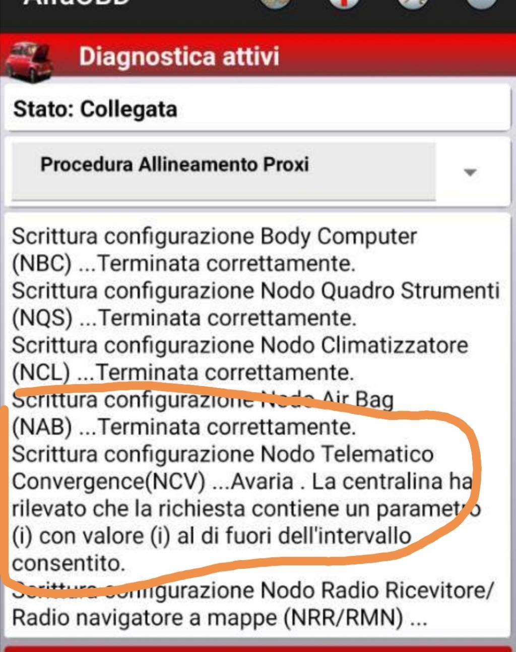

Se provo ad allineare con alfaobd mi da un errore durante l'allineamento in merito ad un parametro fuori valore consentito.
Secondo voi a cosa si riferisce, potrebbe essere dovuto all'attivazione dellingresso aux?
