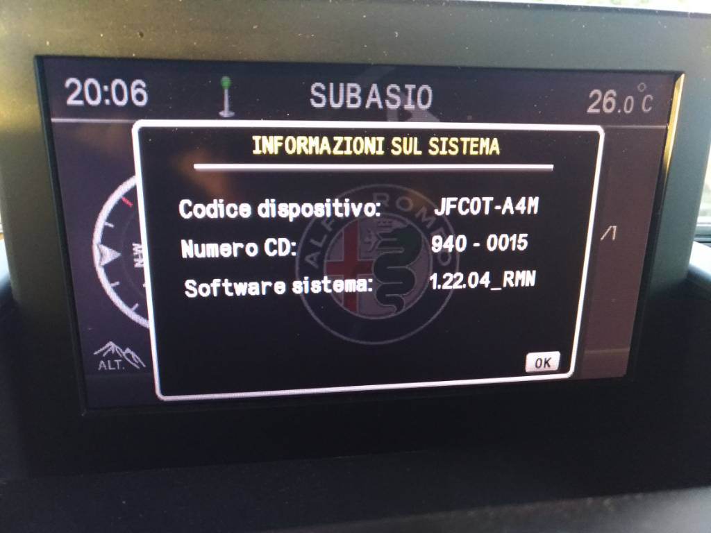

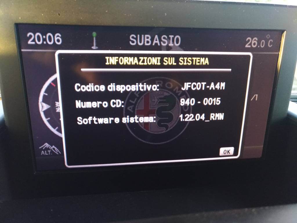

La tua dice funziona e anche quelle che iniziano per gs3 ecc...
Maggio 2012 jtdm 2.0 140cv

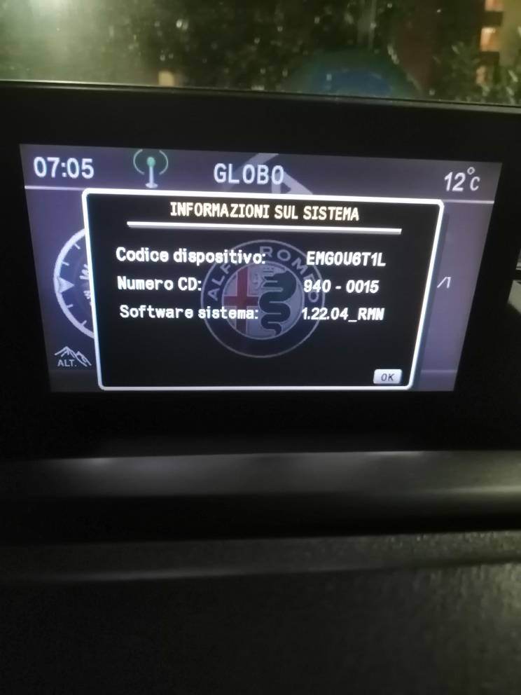

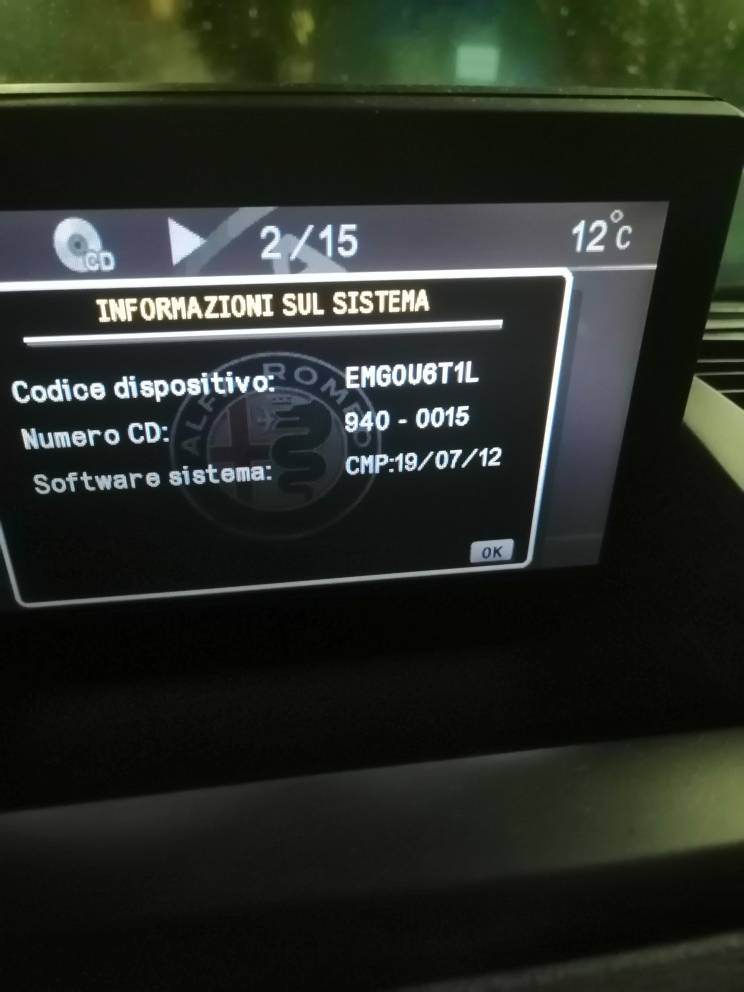

Ragazzi ho trovato la soluzione!! Il mio radionav ha seriale che inizia con EMG, mostra i gradi esterni senza virgola e sono riuscito ad attivare l'aux!
Per chi è nella mia situazione deve prima eseguire l'aggiornamento all'ultima versione del firmware da cd e riattivare la porta aux con alfa obd.
Probabilmente quelli che hanno questa sigla sono i primi usciti e sono datati con il firmware.
Ciao anche io ho la serie EMG, come hai fatto ad attivare l'aux? Ora quando schiacci il tasto SRC ti appare anche AUX?
