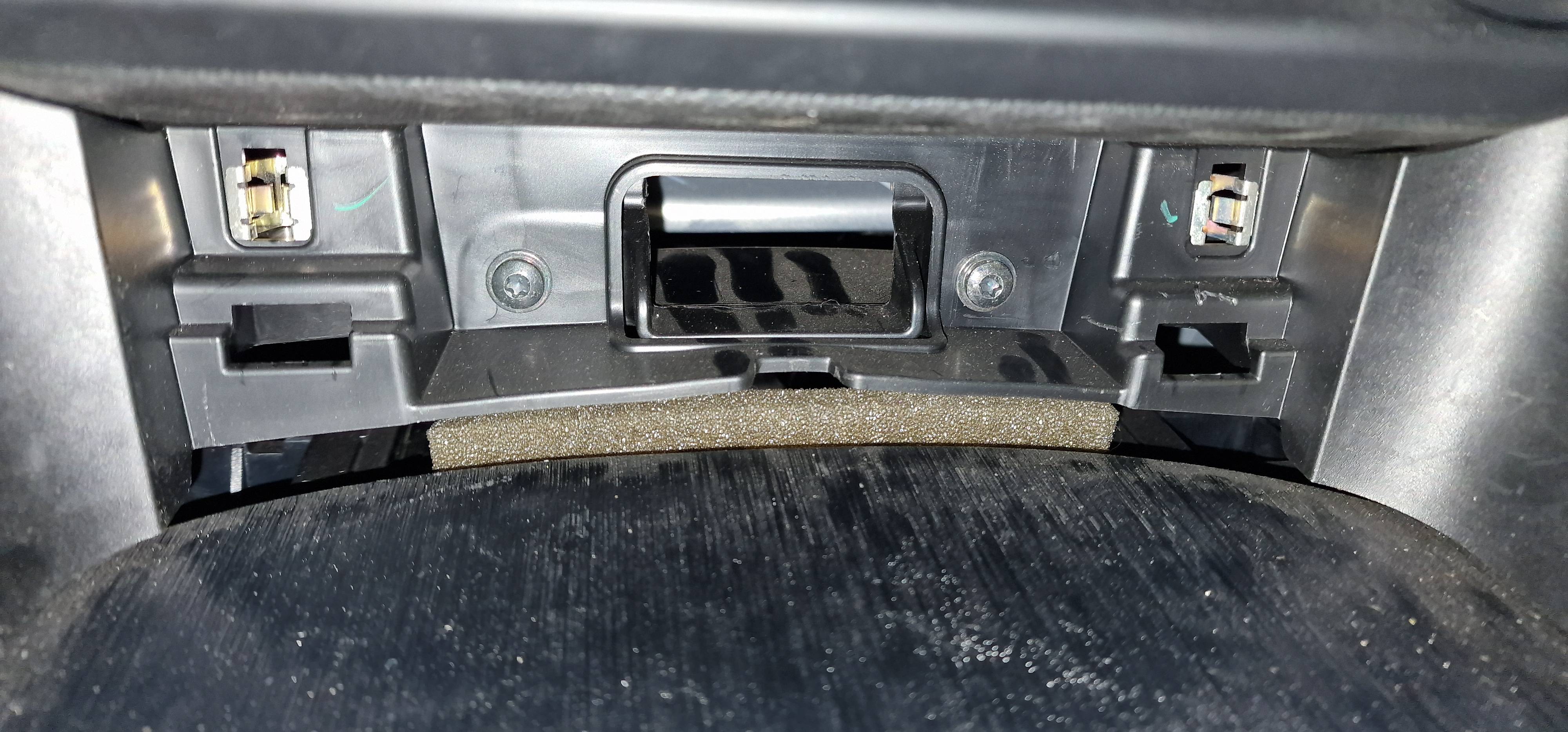

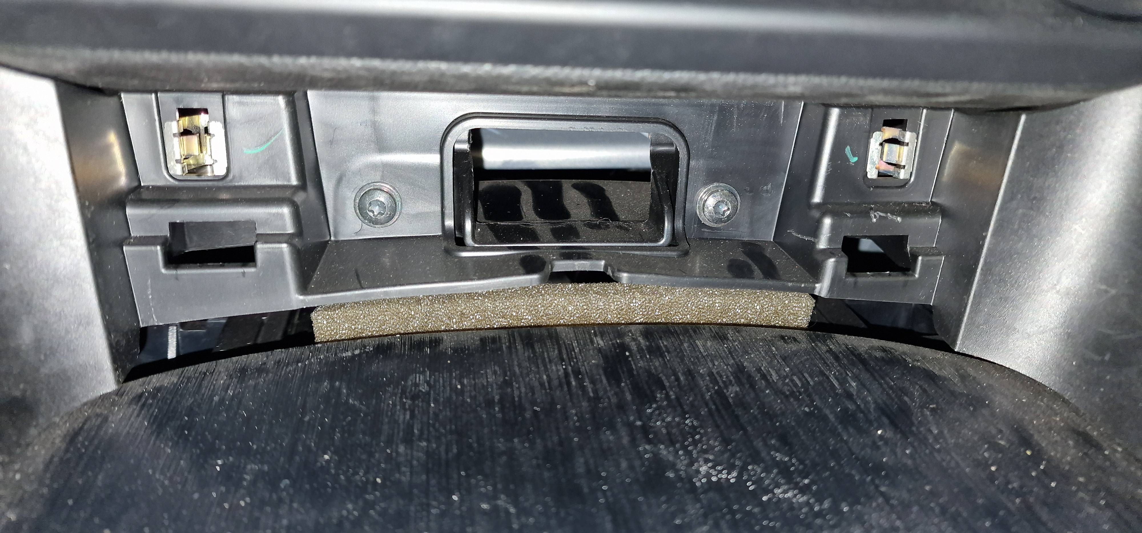

Ho trovato le spinette nascoste dietro la centralina clima

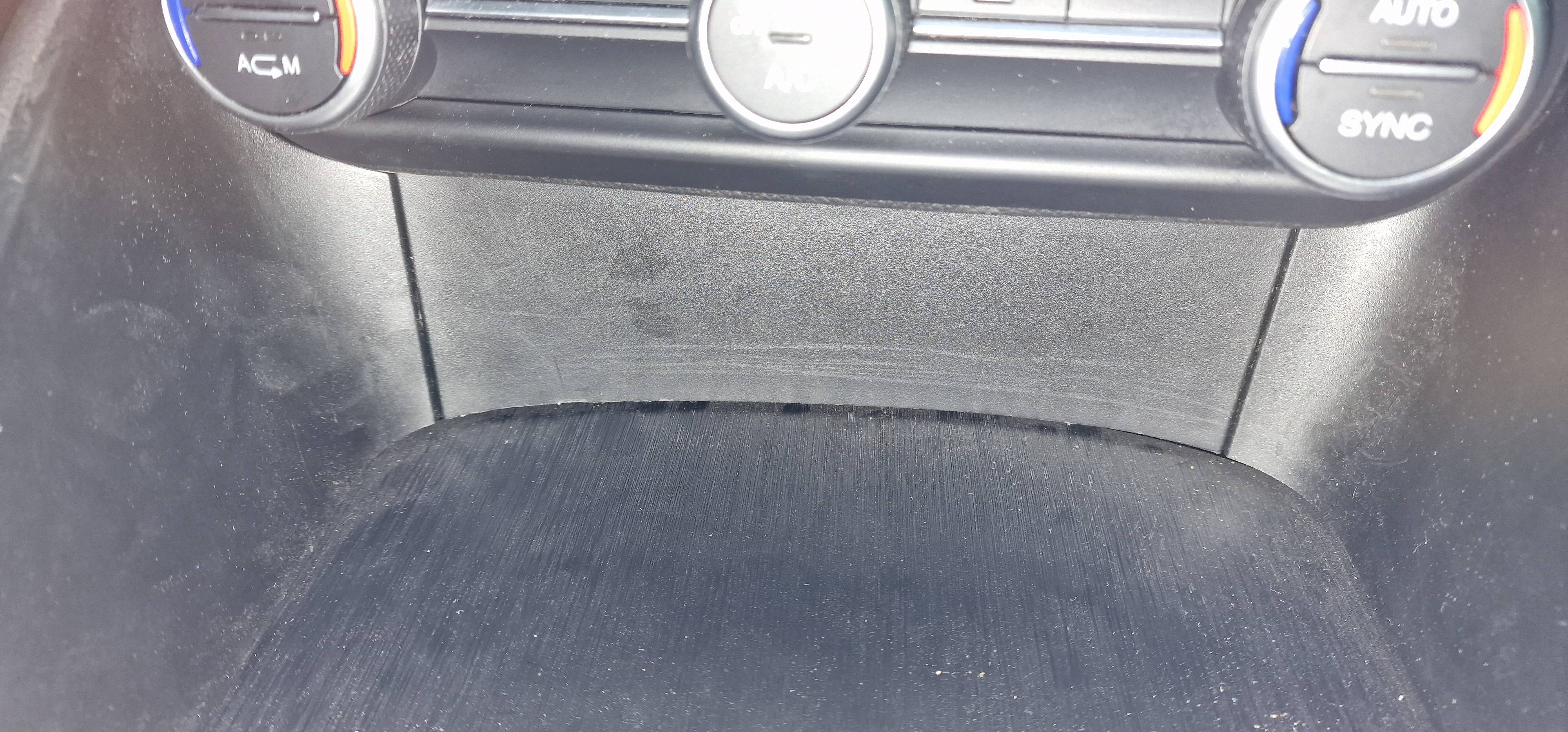

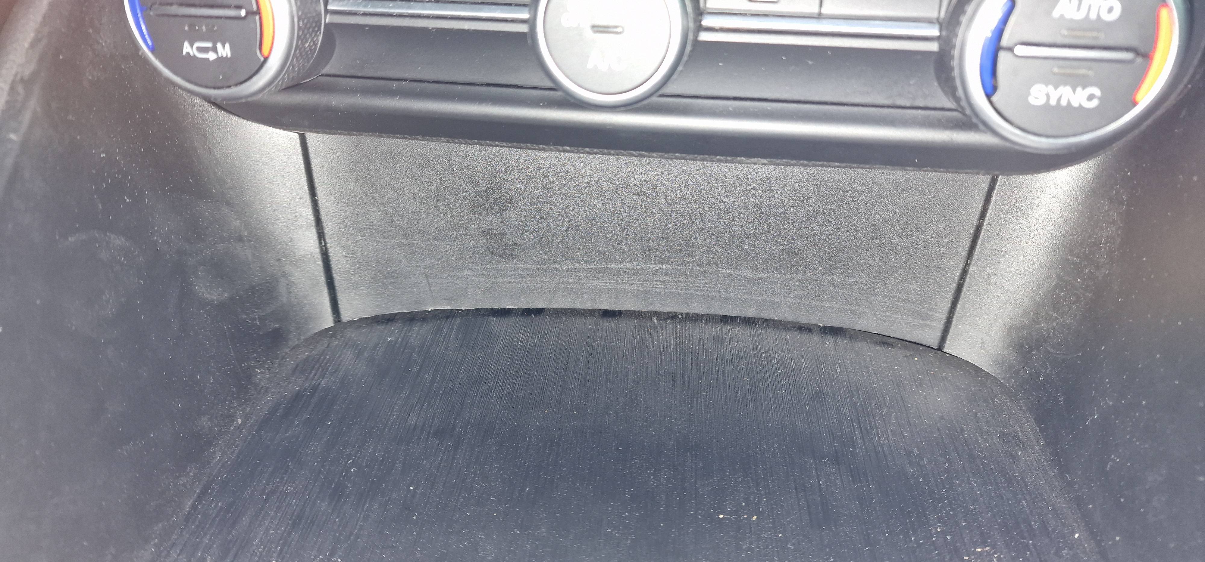

sto provando ma non viene via perché di lato il cacciavite non entra da sotto non so come fare forza

Tira prima la mostrina sotto
Si vede una piccola fessura prendi un pezzettino di lamiera sottilissima da una parte fai un buco e metti un filo per tirare dall'altro lato piega la lamiera mezzo cm
Prima di inserire la lamiera nella fessura della mostrina
Ripara con carta gommata onde votare di graffiare la console
Con un colpo secco si stacca
Dopo ti viene più facile estrarre il comando clima
So che ai paura come lo avuta io di rompere qualcosa
E tutto a incastro spero di averti aiutato..... se ai domande falle pure
