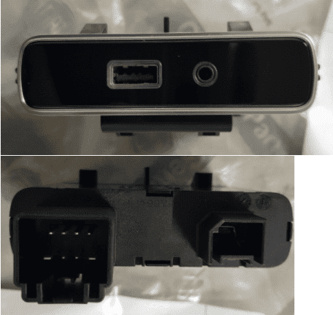

Per prima cosa: per attivare AA è necessario andare a sostituire il blocco USB presente sotto il poggiabraccio centrale. STESSA COSA se si vuole una ulteriore USB dati che non è presente nativamente.
Le auto senza AA come la mia (2017) escono con il 156118210 (no AA o ACP, no presa USB remota) che è questo:

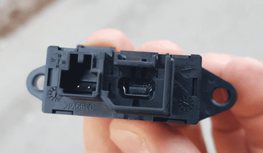

O con il 156118209 (no AA o ACP, ma con presa USB remota) che è uguale a quella già descritta sul davanti ma ha una presa miniUSB aggiuntiva (serve per collegare l'altra USB remota???):
Visualizza allegato 227711
Quindi, se a qualcuno interessa SOLO (senza avere AA o ACP) avere una presa dati aggiuntiva (es sotto al clima) che non faccia solo carica, serve questo qui.
Invece, per avere AA/ACP serve sostituirla con il 156138299, che ha sia il supporto AA/ACP, che due USB e ANCHE la miniUSB aggiuntiva sul retro (si noti il cavo nero collegato in mezzo):
Visualizza allegato 227713Visualizza allegato 227729

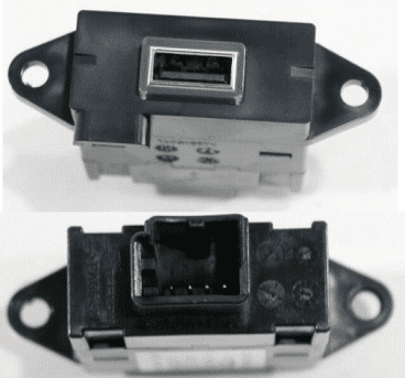

Per quanto riguarda la presa USB sotto i comandi clima, ne esistono ben 4 diverse:
50544180 (RSX C19968)
156118208 (83X C19968)
50548751 (RSX D19968)
156129168 (83X D19968)
Dove RSX indica "porta USB remota" (ovvero ricarica+dati) mentre 83X indica "presa USB corrente 12V" (ovvero solo ricarica)

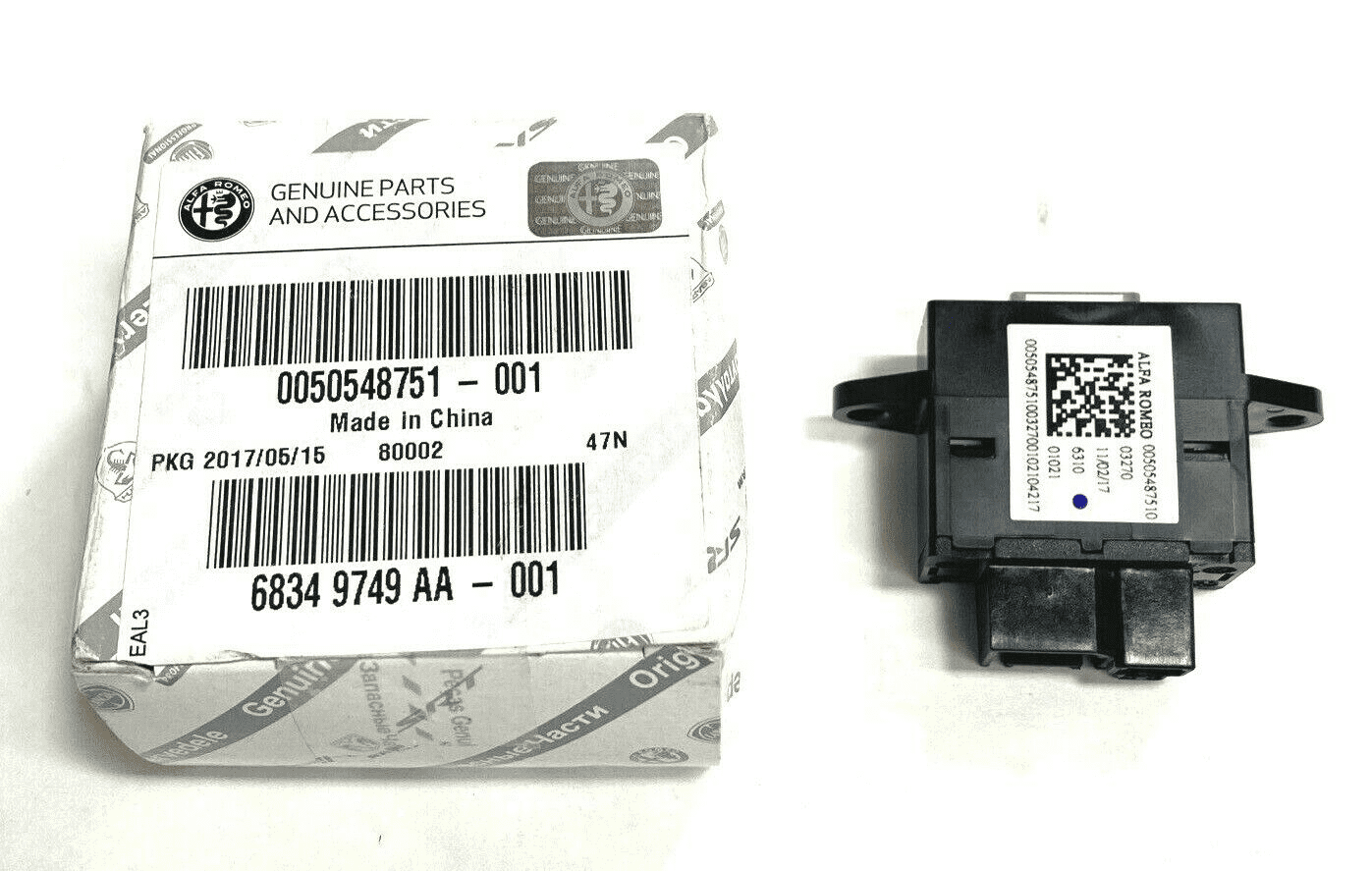

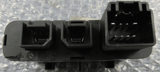

50548751 (che ha le prese per il cavo alimentazione illuminazione e cavo dati):
Visualizza allegato 227706
Visualizza allegato 227707

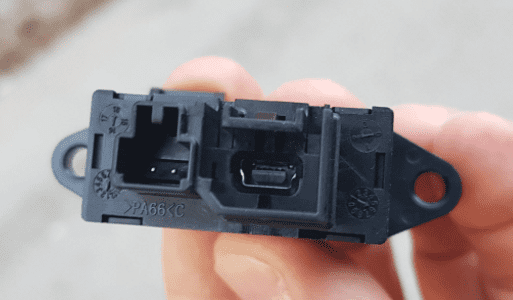

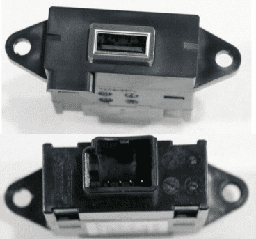

E 156129168 che fa solo ricarica ma non dati:
Visualizza allegato 227714
Visualizza allegato 227715
La mostrina col supporto USB con supporto dati è il codice 156118825 o la 156118826 a seconda (credo) del colore, quella tipica grigia scura è la prima e credo ci si possano montare sopra sia la USB solo ricarica (156129168) che la ricarica+dati (50548751).

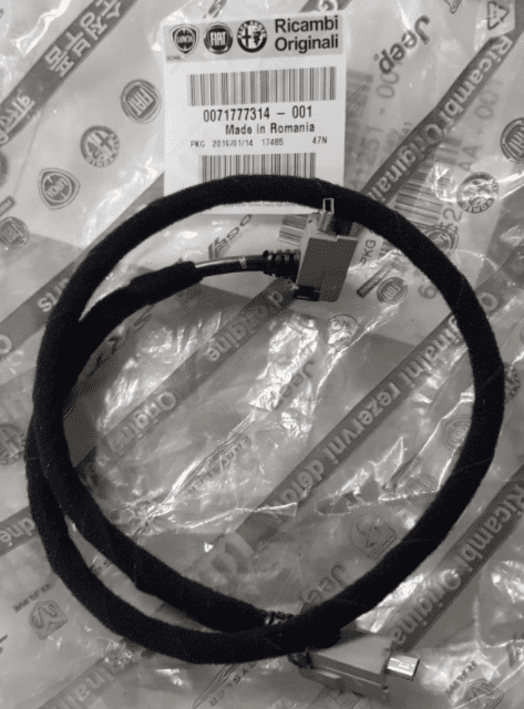

C’è poi un cavo dati con 2 miniUSB, ma non è chiaro a che serva: sono il 71777314 o il 71777315 (e hanno costi ridicoli, tipo 100€ l’uno…), qui sotto si vede il primo e bisogna verificare che non sia già presente:
Visualizza allegato 227726Visualizza allegato 227727

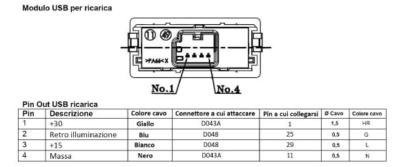

NOTA: la USB posteriore, da keyeper, mi risulta essere la 50548751, che è la stessa indicata sopra che fa sia illuminazione che dati. Ma è ERRATO. La USB che sta sotto le bocchette dei sedili posteriori è SOLO ricarica, come spiega anche il LUM (vedi sotto), QUINDI la presa posteriore è la 156129168 :
Visualizza allegato 227719

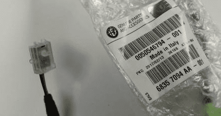

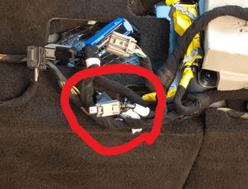

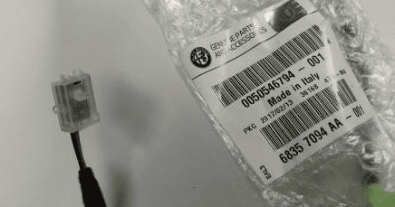

Il cavo per la USB solo ricarica posteriore non mi è chiaro se sia già presente o meno (il cablaggio centrale ha diversi codici, di cui uno con la presa USB di sola ricarica). Se non fosse presente servirebbe questo:
50546794:
Visualizza allegato 227716

Le domande sono:
1) se volessi attaccare una USB dati sotto il comando clima, oltre a placchetta e porta usb dati 50548751, che accidenti mi servirebbe?
2) Il cavo dati arriva dall'ETM, da un cavo già presente imboscato nel tunnel, o arriva dal pannellino USB (che fa da connessione passante come fosse un hub USB) sotto il bracciolo?
3) E la spinetta bipolare per l'illuminazione della porta USB è presente o va tirata? Da dove?
