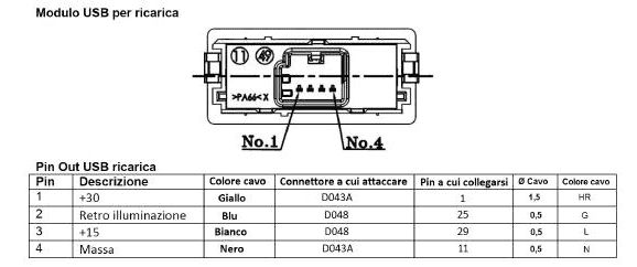

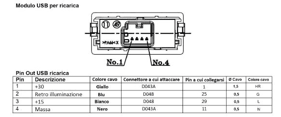

Se non vedo male il cavo che mi hai indicato ha solo 2 conduttori mentre lo schema di collegamento
ne prevede 4.
O c'è qualcosa che mi sfugge?
Visualizza allegato 236317
ne prevede 4.
