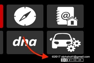

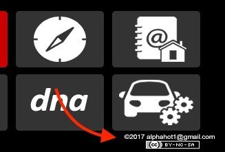

  • con 10€ di donazione si avrà diritto alla rimozione della firma di copyright nella schermata delle impostazioni

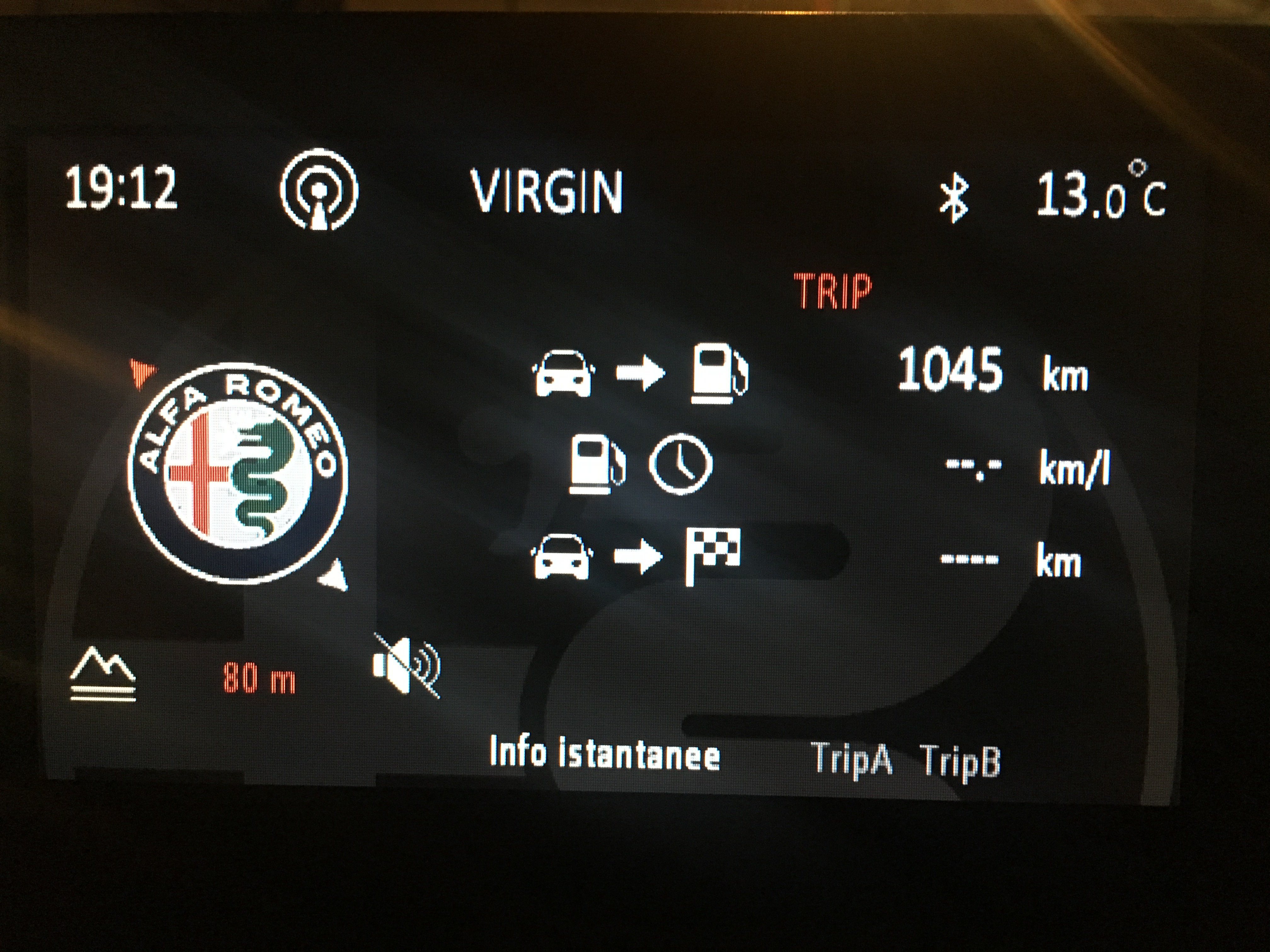

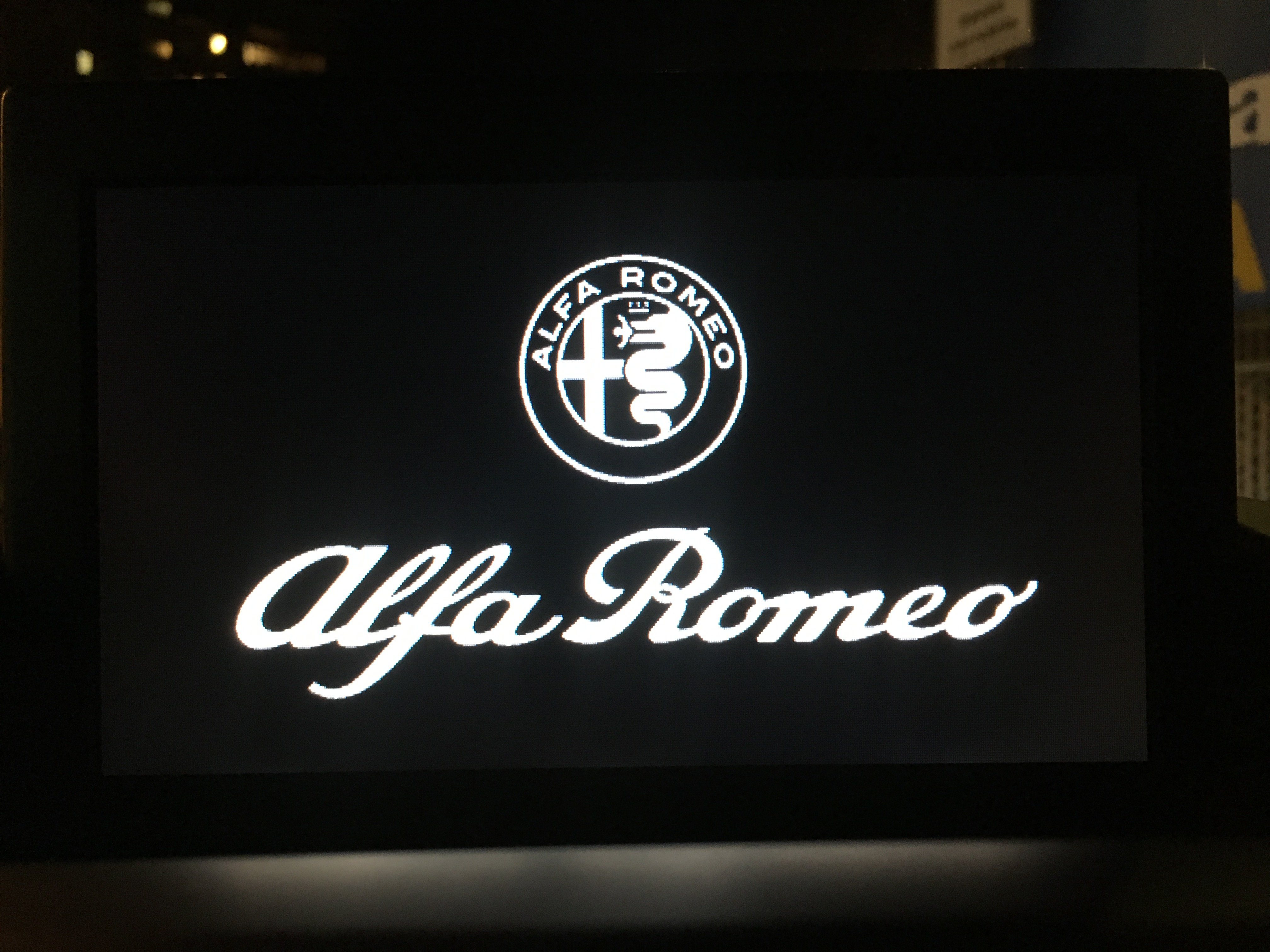

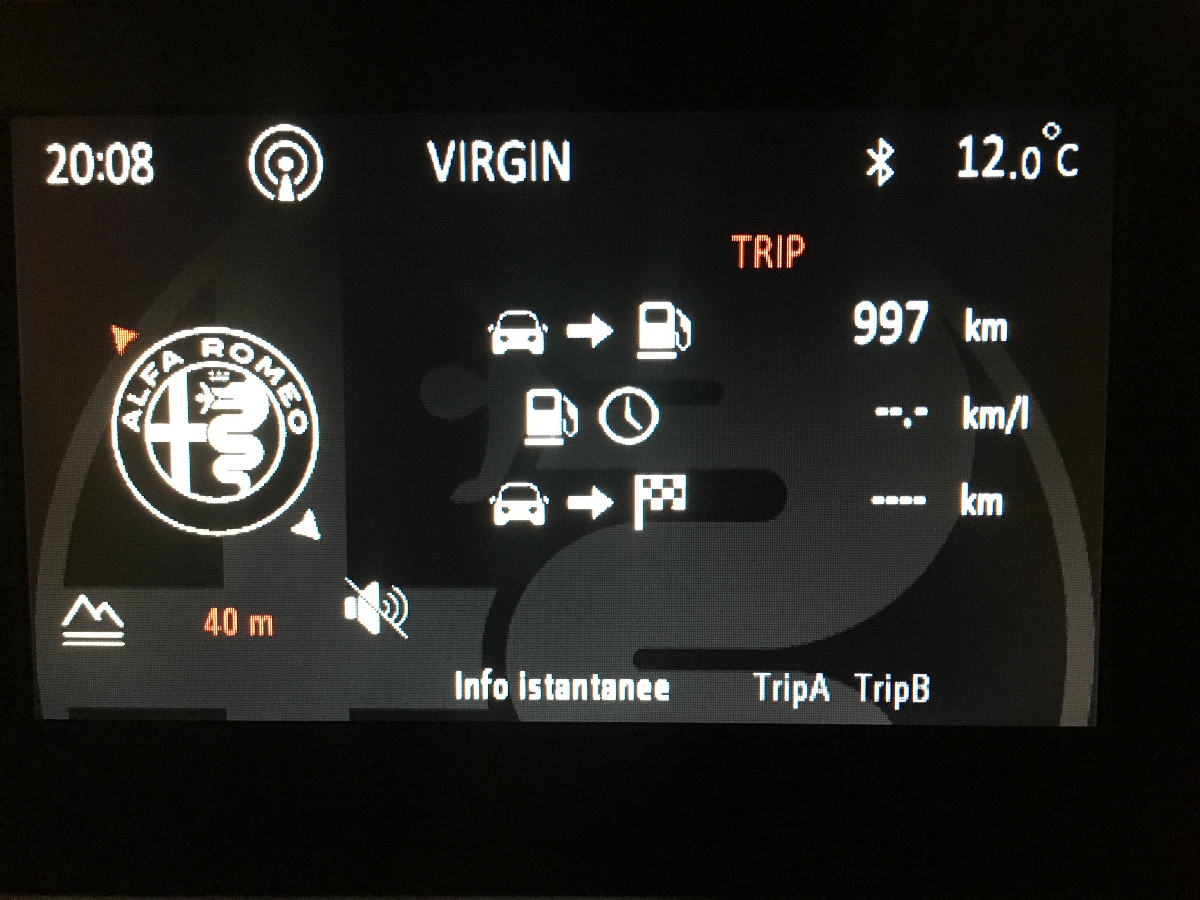

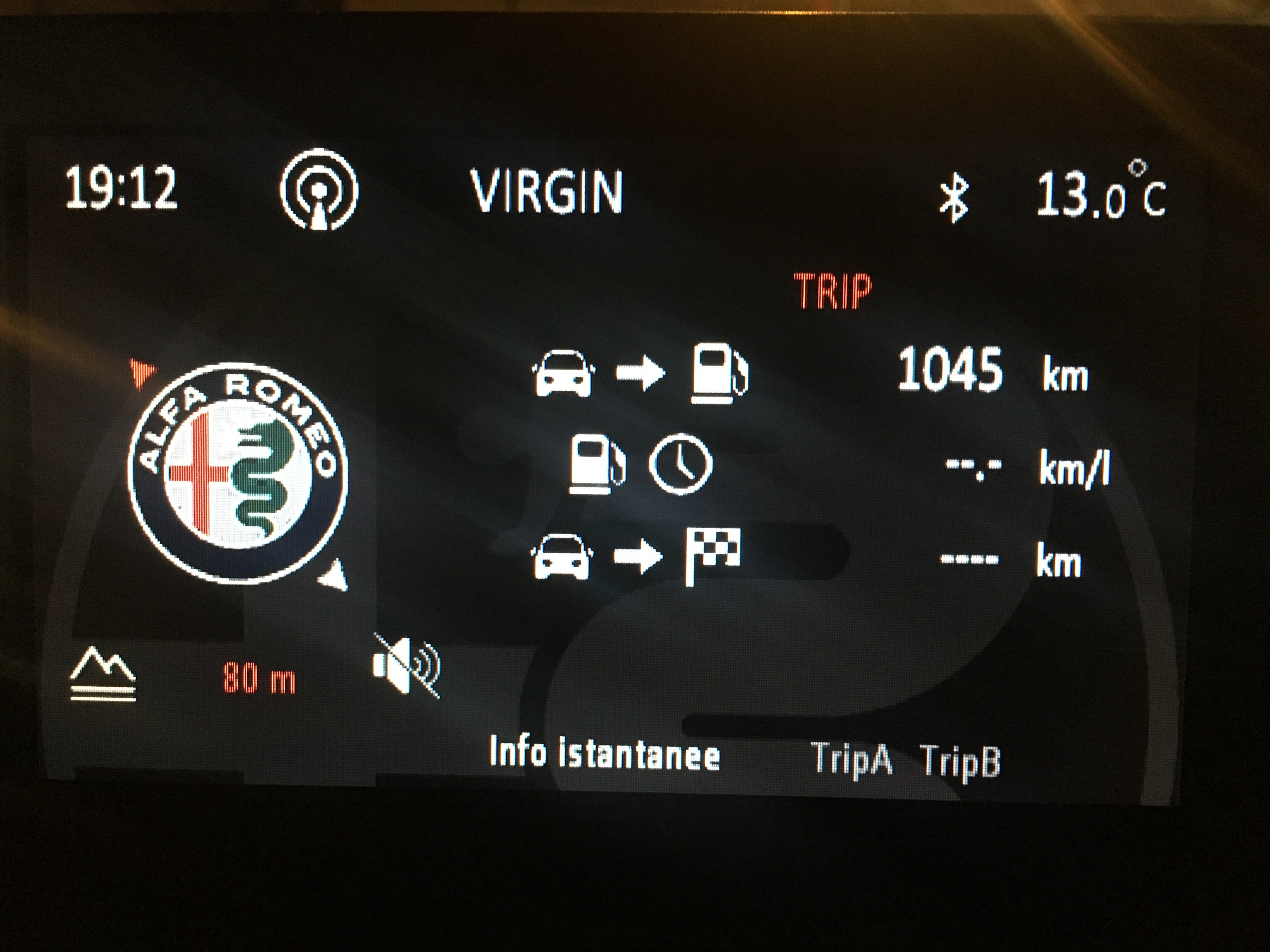

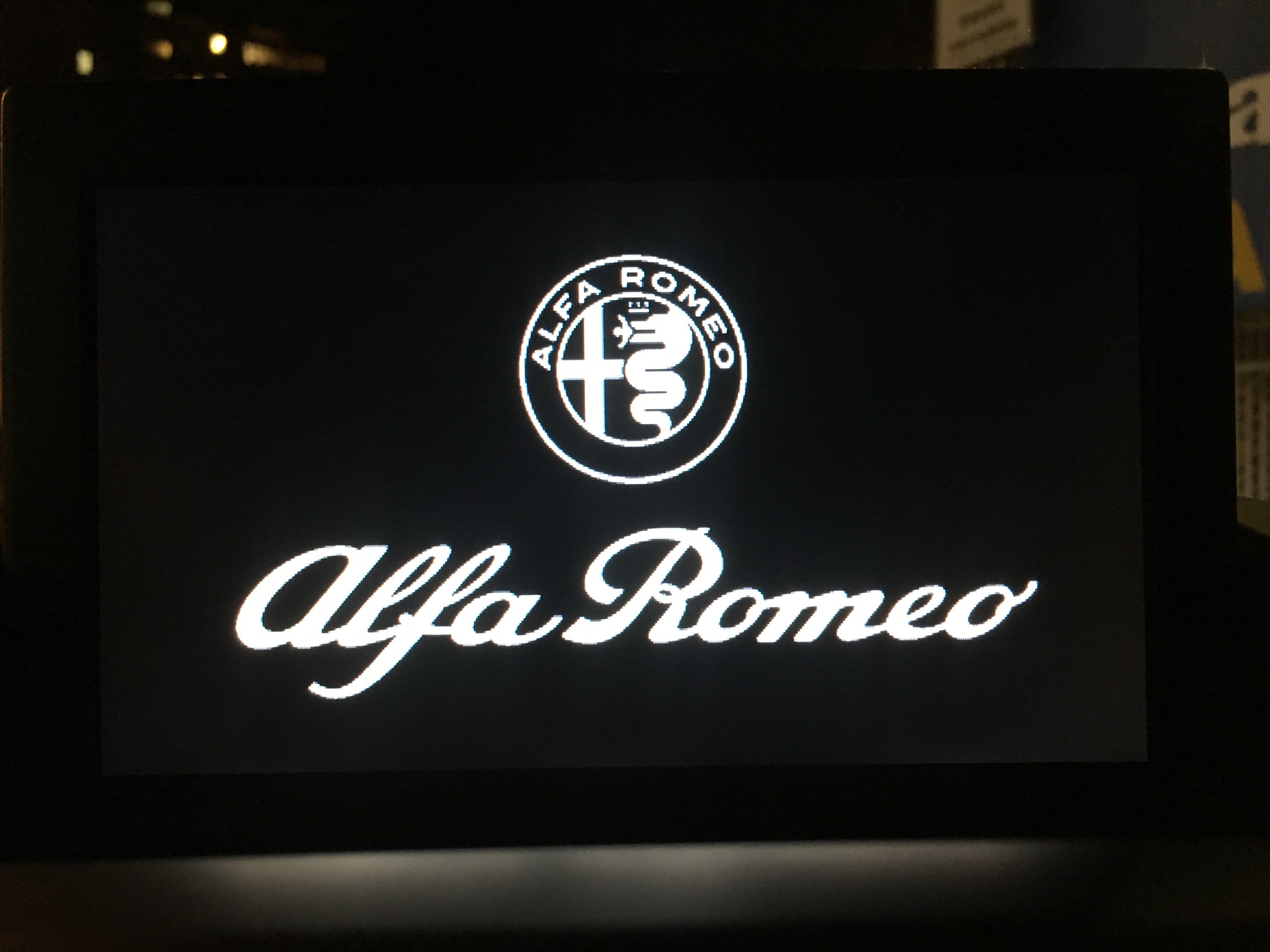

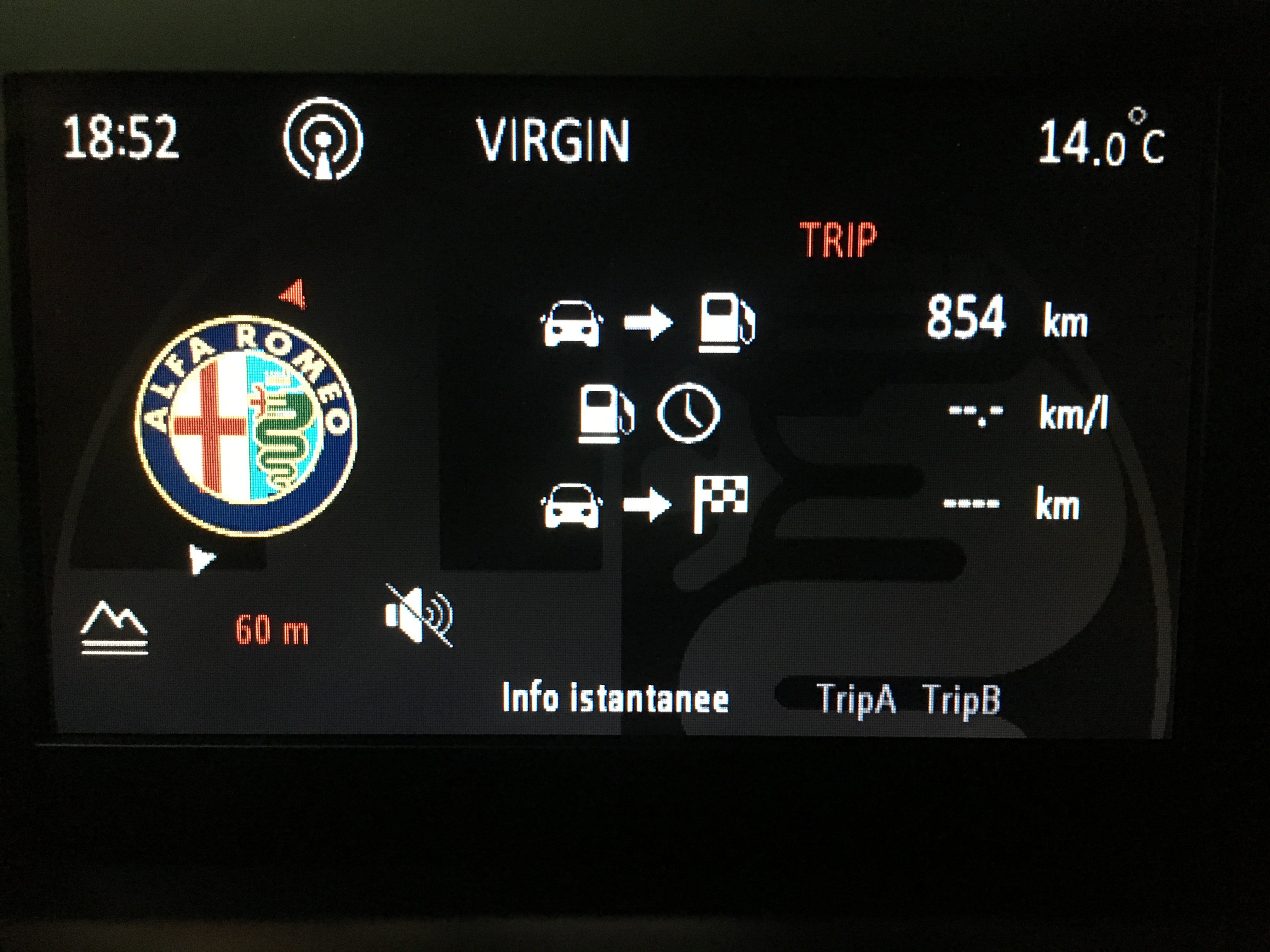

Il tema è ora disponibile in 3 versioni che si differenziano per il logo sulla bussola, lo sfondo e lo splashscreen.
Scaricare il file zip del tema desiderato ai seguenti indirizzi
Standard
Codice:
https://goo.gl/BNbmLq

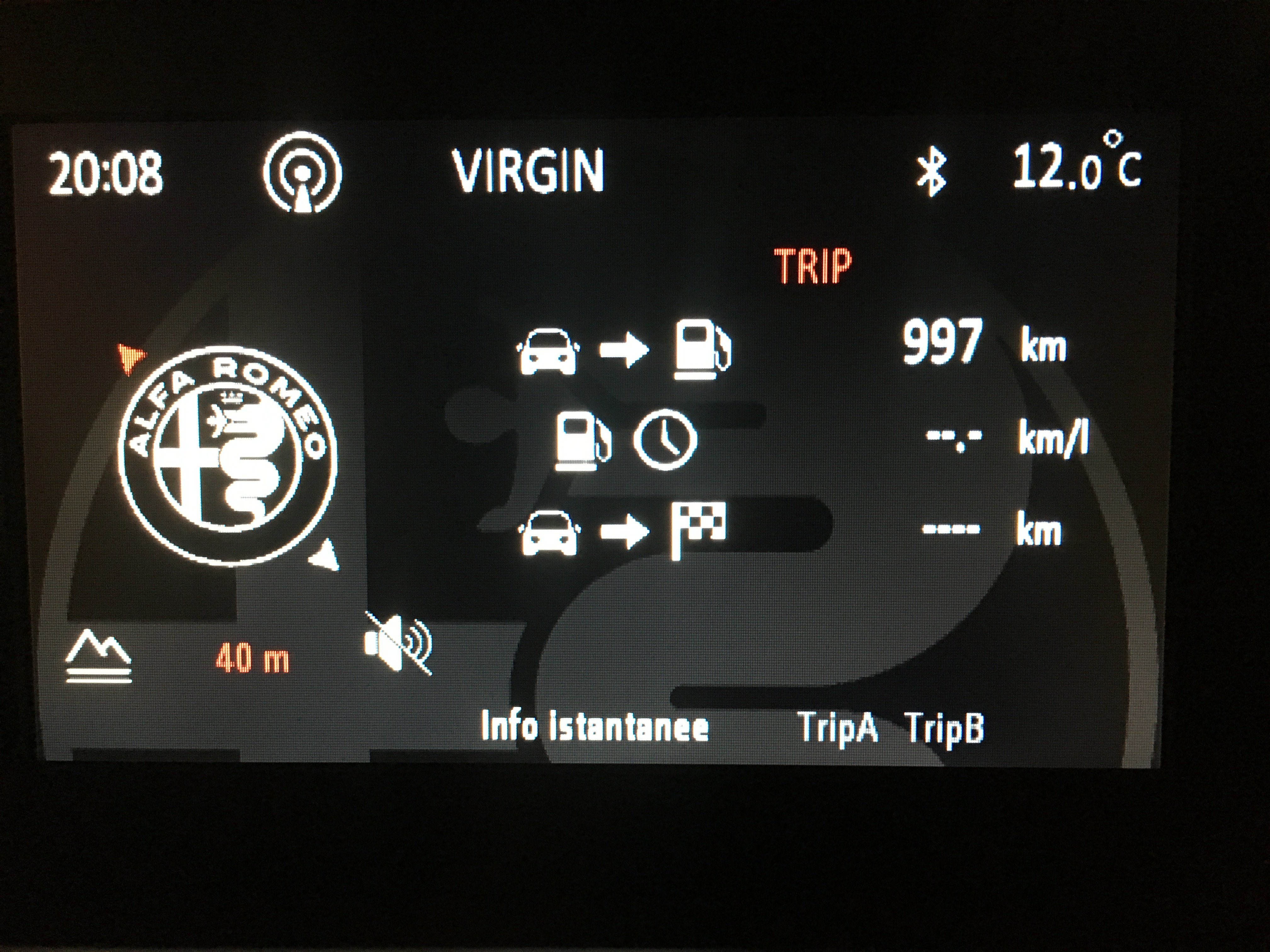

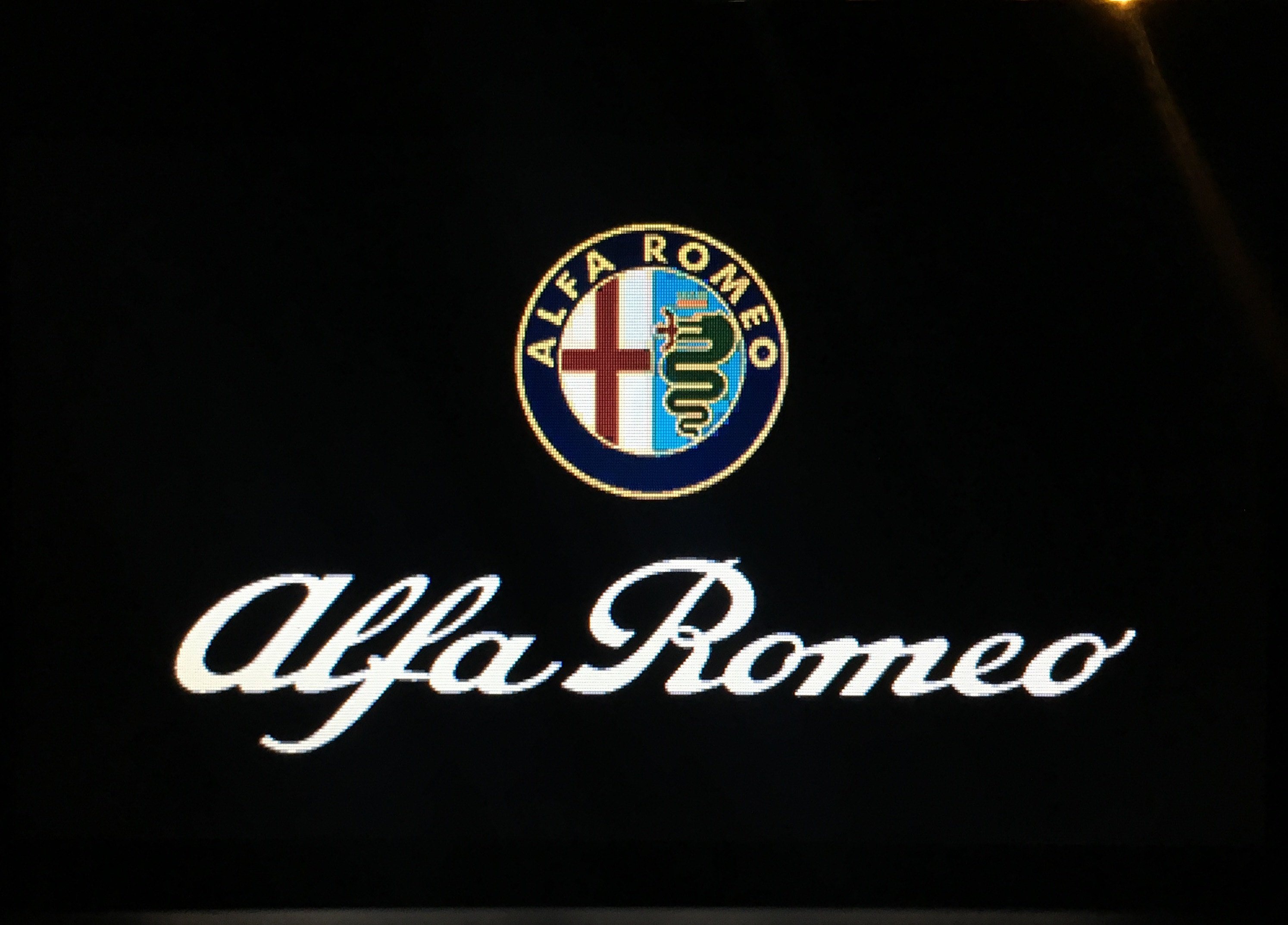

Visualizza allegato 153605 Visualizza allegato 153604
Black
Codice:
https://goo.gl/sgi4iQ

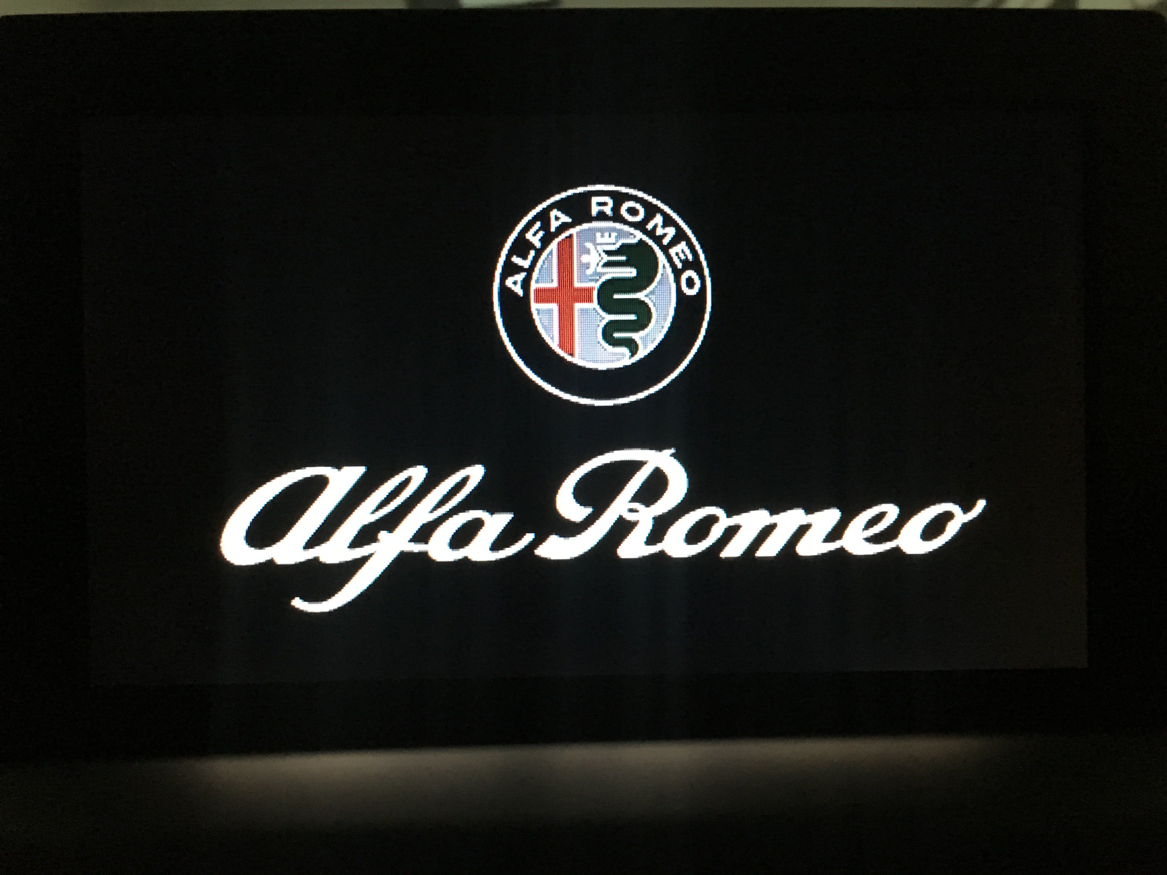

Visualizza allegato 153606 Visualizza allegato 153607
Classic
Codice:
https://goo.gl/Qxt6wy

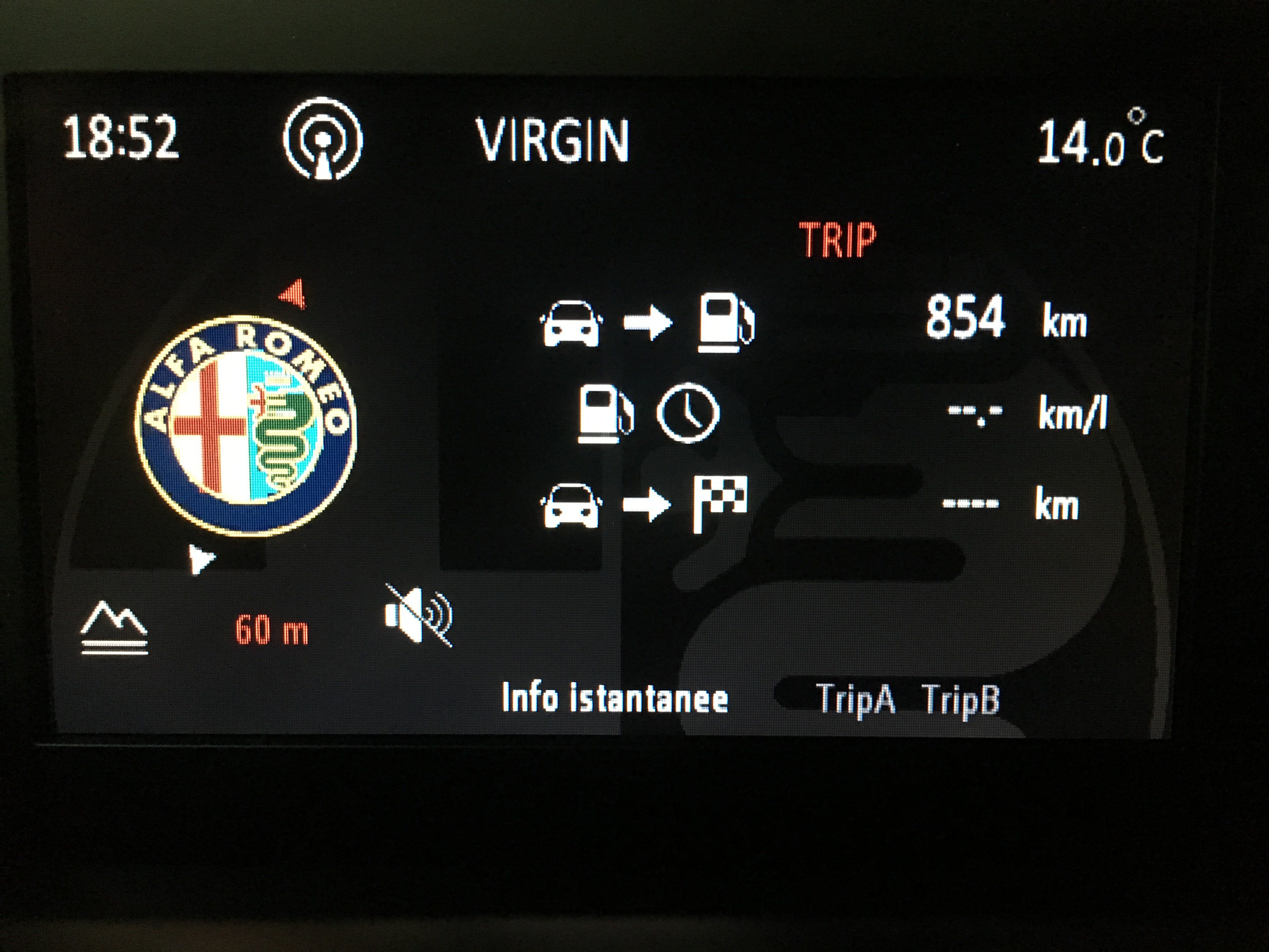

Visualizza allegato 153611 Visualizza allegato 153609
Scompattare il contenuto dello zip su una scheda SD ed inserirlo nel Radionav, a quel punto partirà l'installazione.
Verrà chiesto prima se installare il tema default (nel caso si voglia tornare al tema originale) e successivamente se installare il tema AH1. Basta seguire i messaggi sullo schermo e rispondere sì o no.

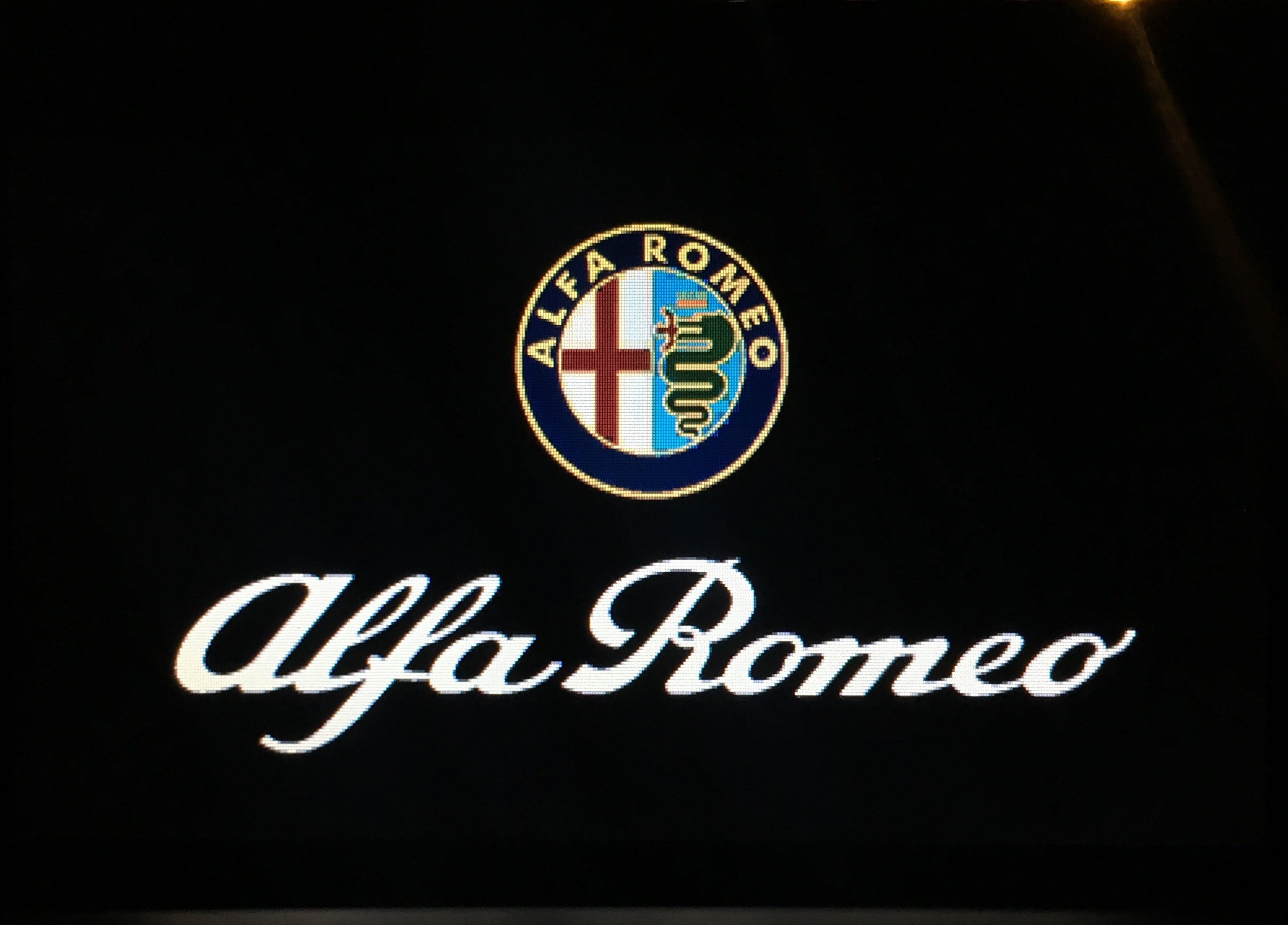

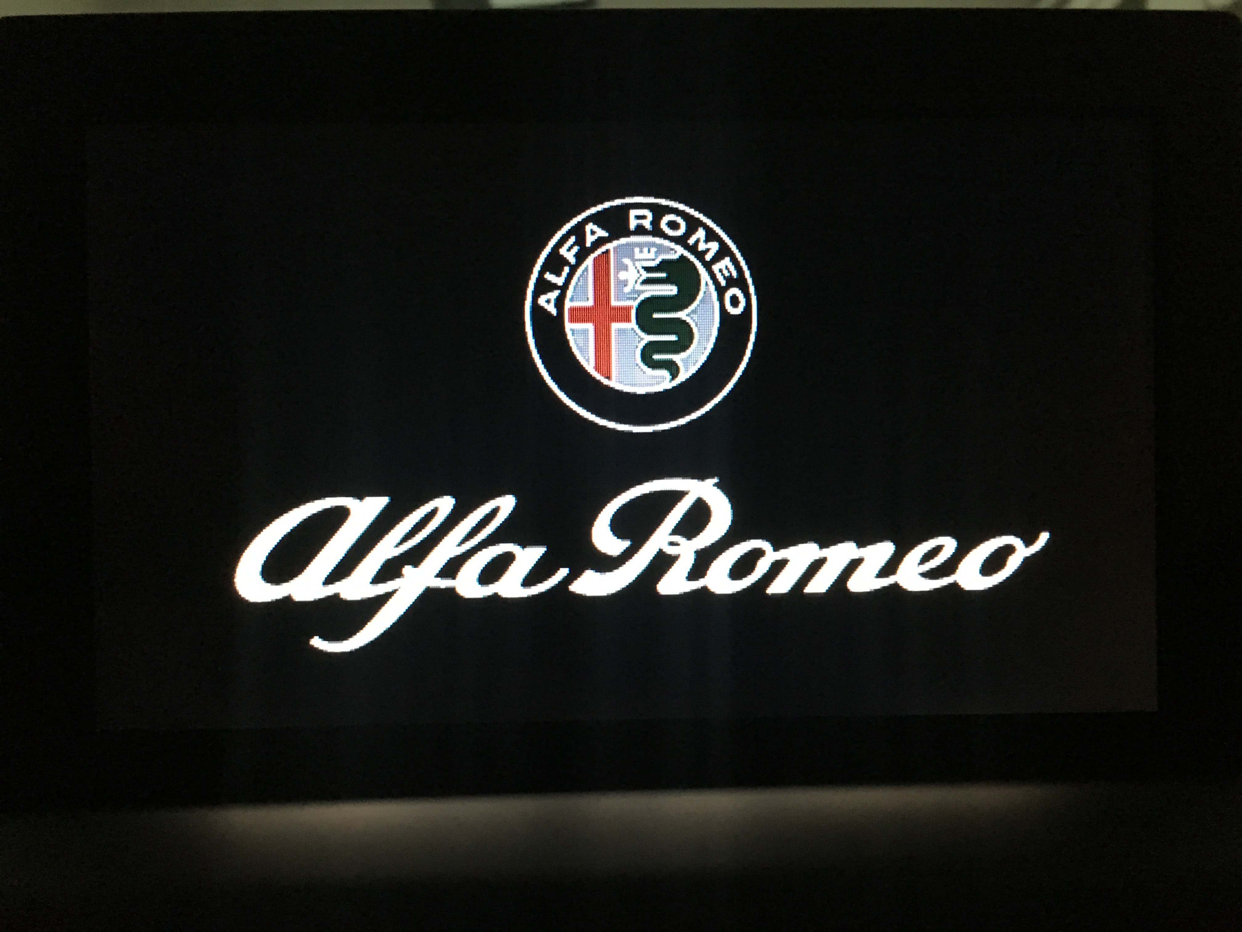

FACOLTATIVO - Installare o mantenere uno splashscreen alternativo
Il tema installa anche uno splashscreen.

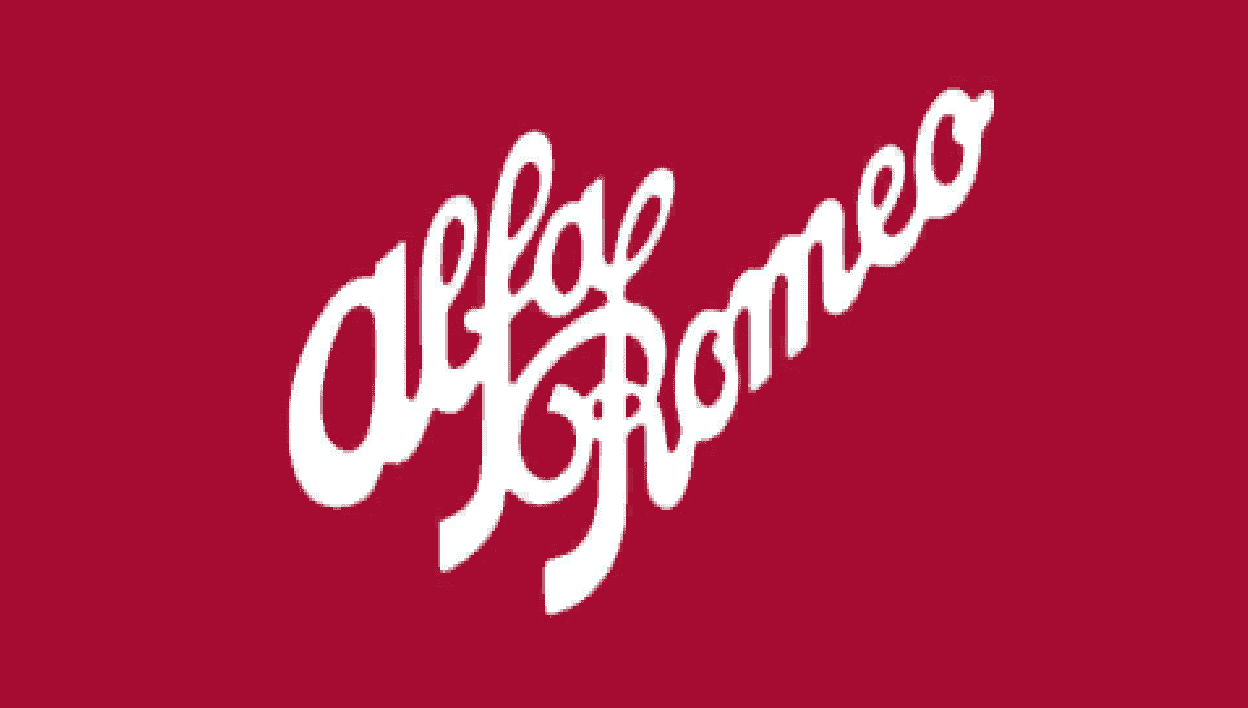

Sono disponibili inoltre 3 splashscreen alternativi con sfondo rosso che possono essere scaricati ai seguenti indirizzi
Red-Color
Codice:
https://drive.google.com/open?id=1sDlxWj_USvYJv0_Ss__izWgt_JfJ73B6
Visualizza allegato 153613
Red-White
Codice:
https://drive.google.com/open?id=1ba2I-zFMuxCIUPuQBl5fEBxP43yq1Ufm
Visualizza allegato 153614
Heritage
Codice:
https://drive.google.com/open?id=1pC1sh_5HQeoSrBhrVZfw0ZTkXAxGwQVE
Visualizza allegato 153615
Se si vuole installare uno splashscreen alternativo tra quelli forniti, scaricare lo zip, scompattarlo e copiare i file SplashScreen.dds e SplashScreen.dds.inf nel percorso /WRITE2/F/Data_Base/Graphics/Logo/ insieme al resto del tema già copiato sulla SD in precedenza.
Se viceversa si possiede già uno splashscreen personalizzato e si vuole mantenerlo inalterato, basta cancellare i file sotto /WRITE2/F/Data_Base/Graphics/Logo/

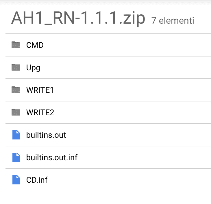

  • I file non sono scompattati direttamente sulla SD card ma sono all'interno di una cartella. Assicurarsi che il contenuti della SD card sia come quello in figura
    Visualizza allegato 153612

secondo me era meglio riamoddernare i colori della bussola e tenerla ma senza sostituire la bussola con il logo alfa che con la bussola non centra proprio niente dal punto di vista del design.se mai decidesse di rivisitare il progetto con la modifica della bussola lo reinstallo volentieri...
vedo che anche l'autore è un "verginiano" percio ha sicuramente sensibilità artistica :) anche magari solo del design... non capisco come abbia mai potuto pensare di mettere un logo alfa dentro una bussola ....vabbe si puo essere diversi anche tra artisti ahahhaha
Ciao, questioni di gusti... sono disponibile però ad effettuare personalizzazioni, se vuoi sentiamoci in privato!
