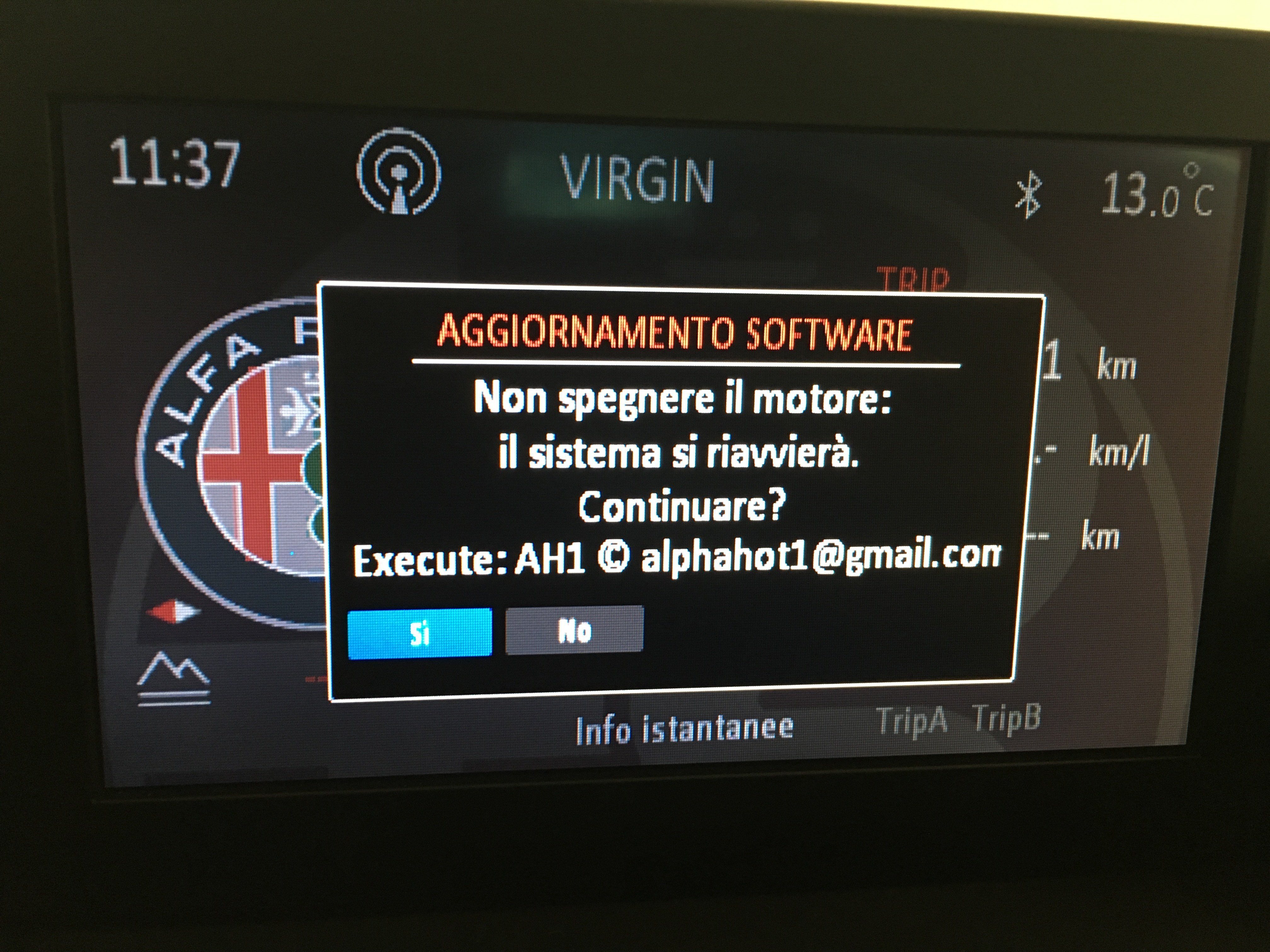

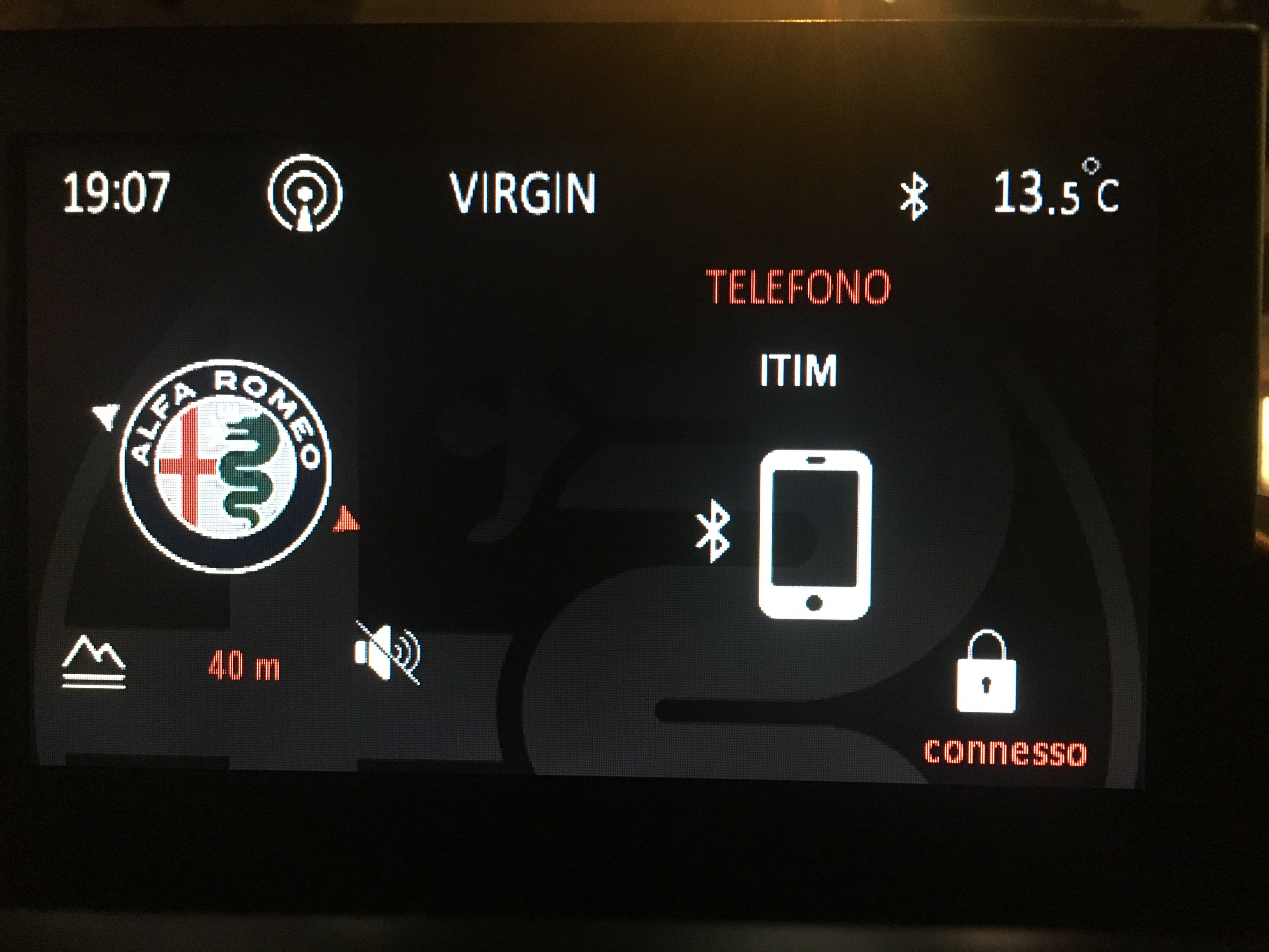

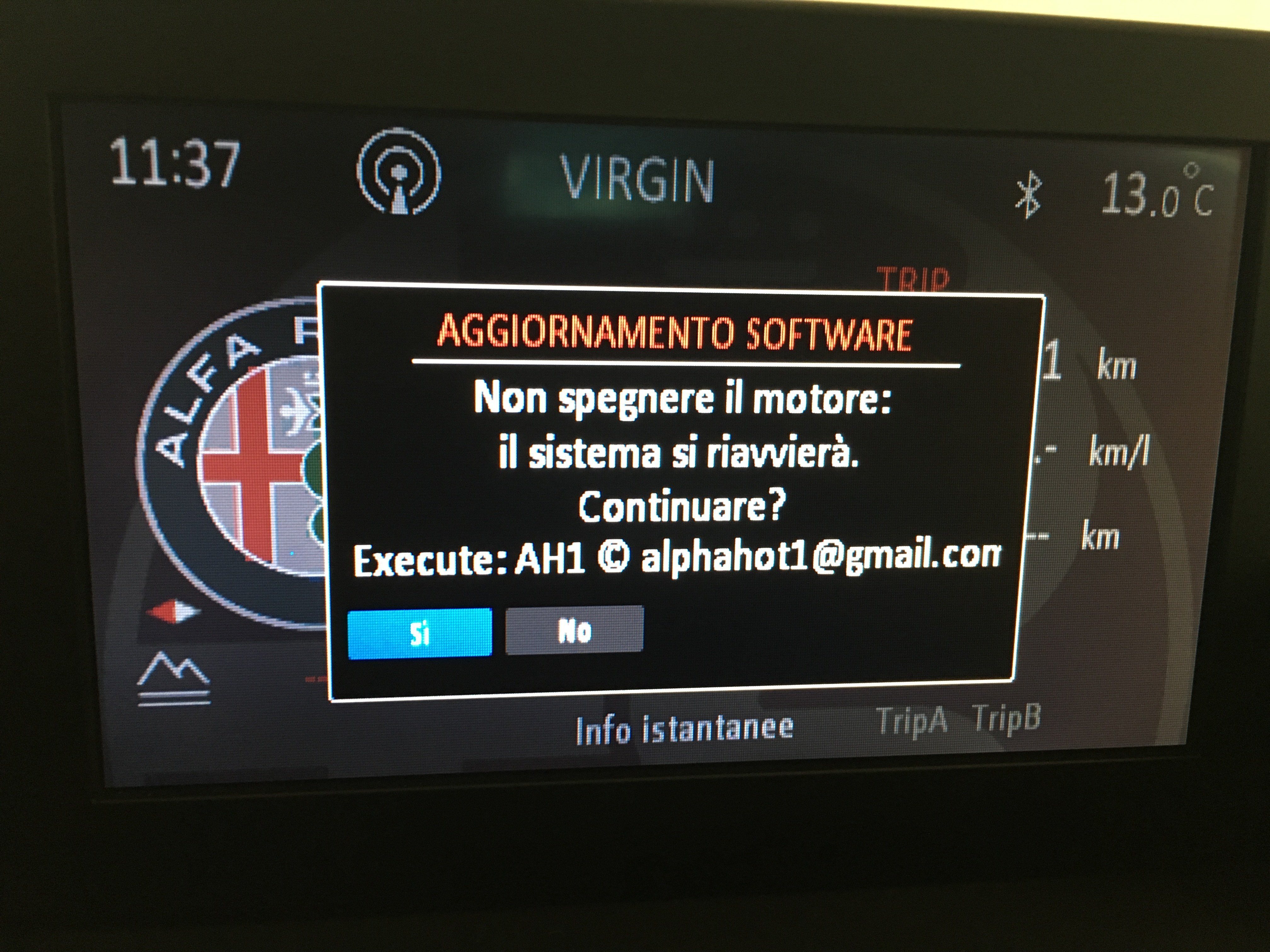

Ho una giulietta del 2011 con radionav. Ho letto la procedura di installazione, ma non riesco a capire se aggiornamento firmware, aggiornamento logo e aggiornamento splachscreen va fatto contemporaneamente scompattando i file oppure in 3 step diversi.
Inoltre volevo capire se io installo soltanto lo splashscreen e il logo, rimane tutto originale o cambiano solo quest'ultimi? Lo sfondo neroo con il logo alfa in risalto lo si ha soltanto con aggiornamento firmware?
Grazie
L'aggiornamento firmware ti serve solo se vuoi installare i font, cioè i caratteri. Non è obbligatorio.
Aggiornamento logo e aggiornamento splachscreen va fatto contemporaneamente scompattando i file oppure in 3 step diversi.
Grazie

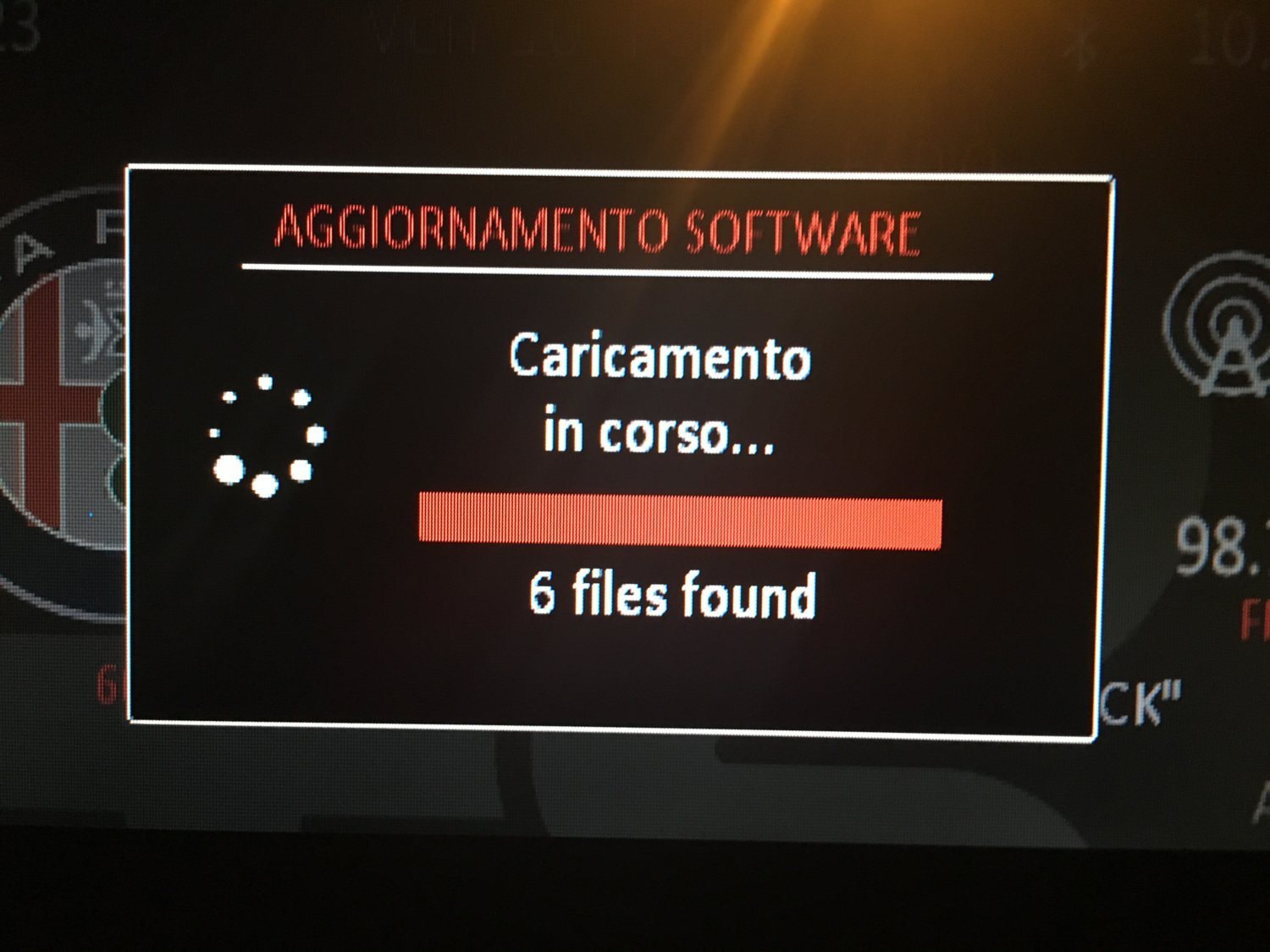

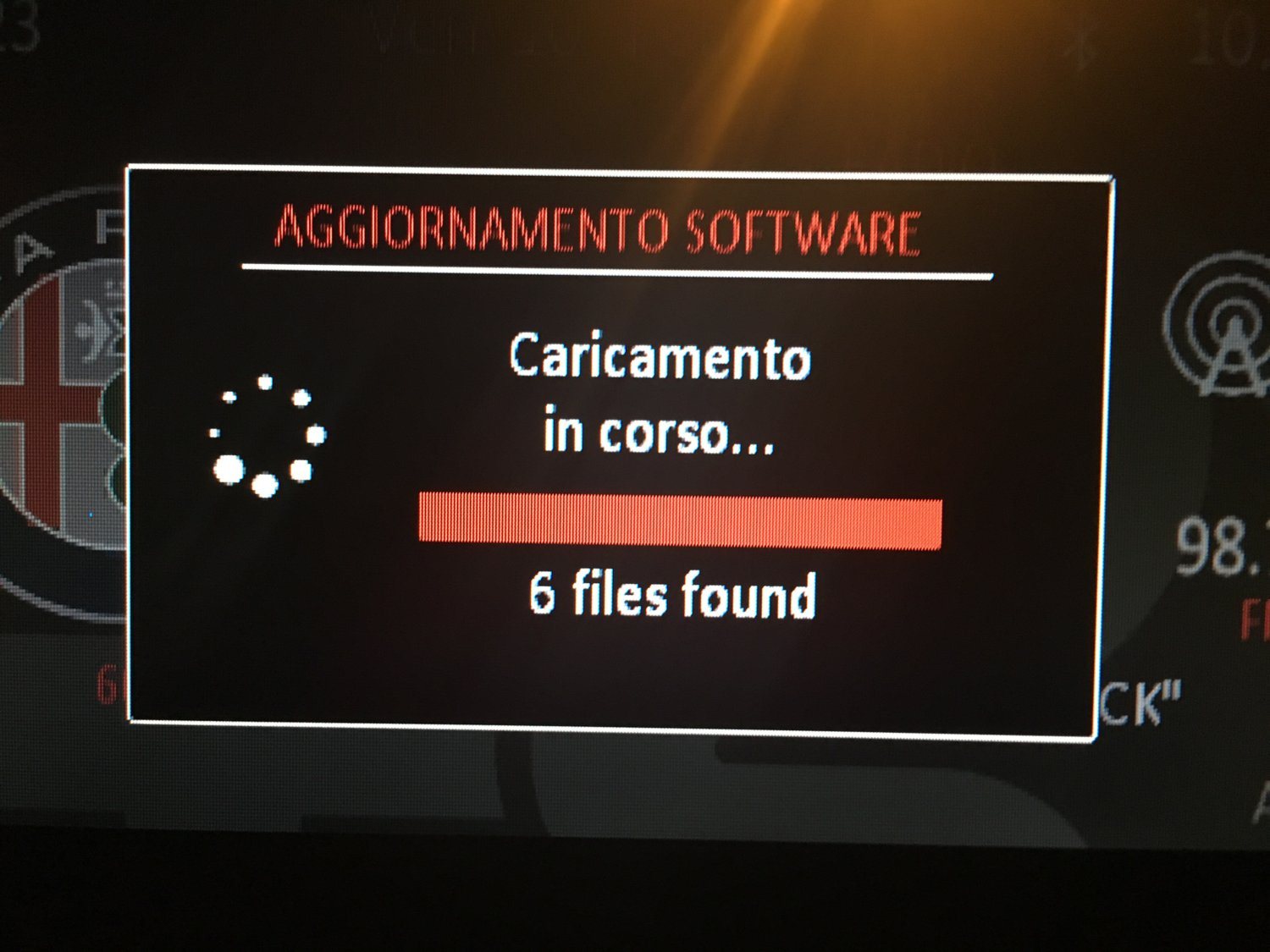

Ciao a tutti, ho seguito la procedura d'installazione cosi come scritto nella guida, formattando la sd con il programma che avete indicato ecc ma niente, appena inserisco l'SD mi dice questa SD non è riconosciuta impossibile usarla nel dispositivo. Ho provato sia una SD di 4GB che una di 16GB. Anche la procedura per l'aggiornamento firmware è fallita, stesso messaggio di errore. Quali possono essere le cause? Premetto che da qualche giorno ho problemi con il blue and me, lampeggiano i chilometri e non funziona ne il navigatore ne l'ingresso usb per la musica. Ho una giulietta 1 serie del 2012. Grazie anticipatamente a quanti avranno voglia di rispondermi e aiutarmi. Buona giornata.
Hello,
I have question. After update firmware I have problem with navi sound - it`s mute. Absolutely nothing.
Hello,
Probably you canceled the installation while it was still going, I'm afraid you need to burn a cd-rom, disconect the battery and reconnect it. After that a rescue installtion will restart from the cd.rom.
Thanks for reply :) Where I can find rescue installation ? or You think about firmware update from SD card ?

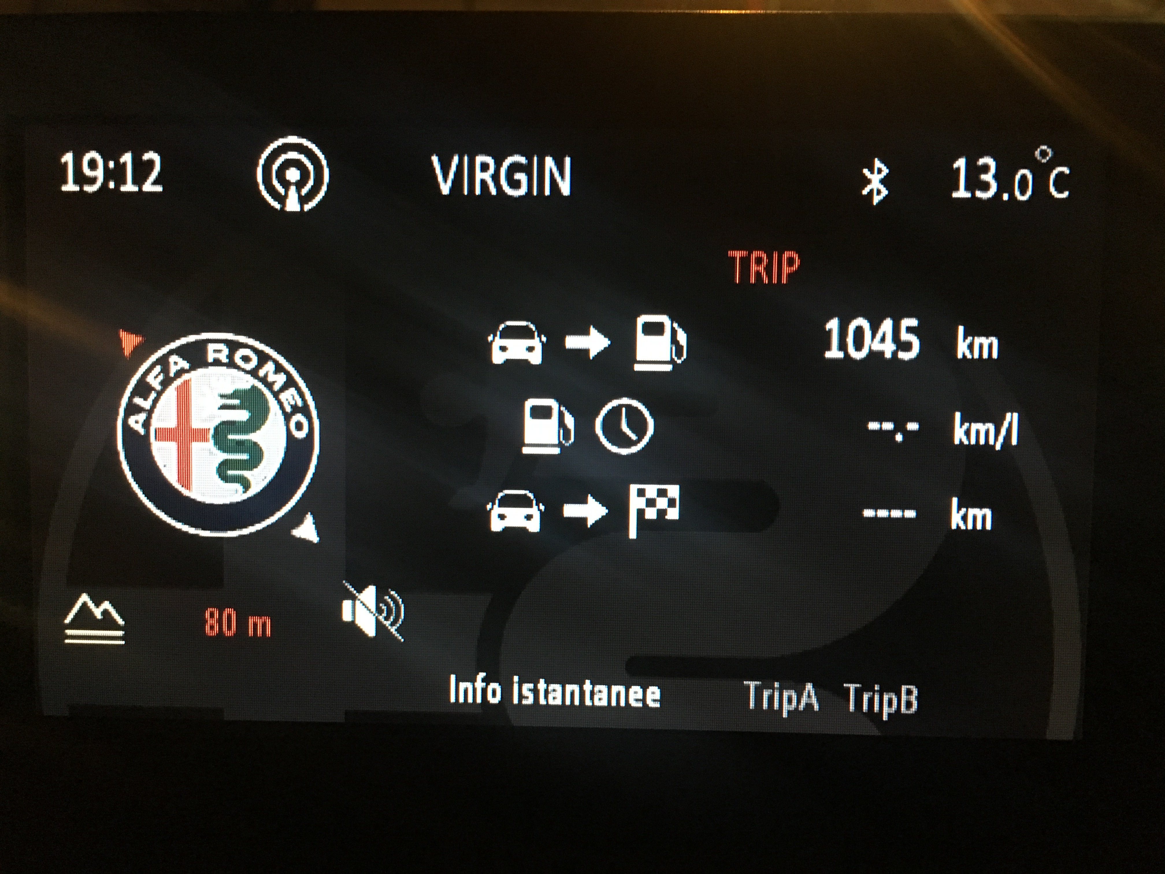

Complimenti per il tema meraviglioso che hai creato... hai svecchiato tantissimo il Radionav.
Ora ti farò una domanda e spero che la risposta sia positiva... Esiste anche la versione per il Radionav dell'Alfa Mito?
