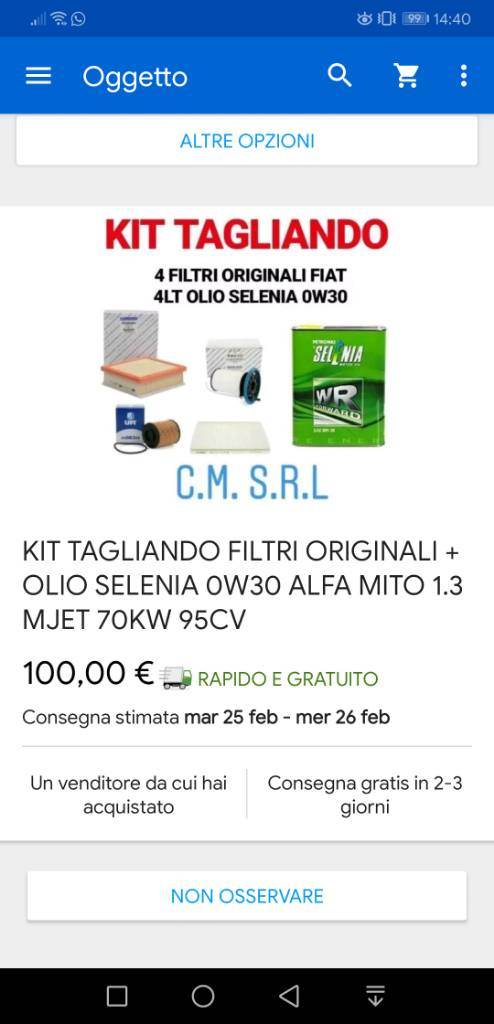

Io ho comprato questo kit tagliando, quando ordini il venditore ti chiede che filtro hai e dovrai dire IMPIANTI UFI.
