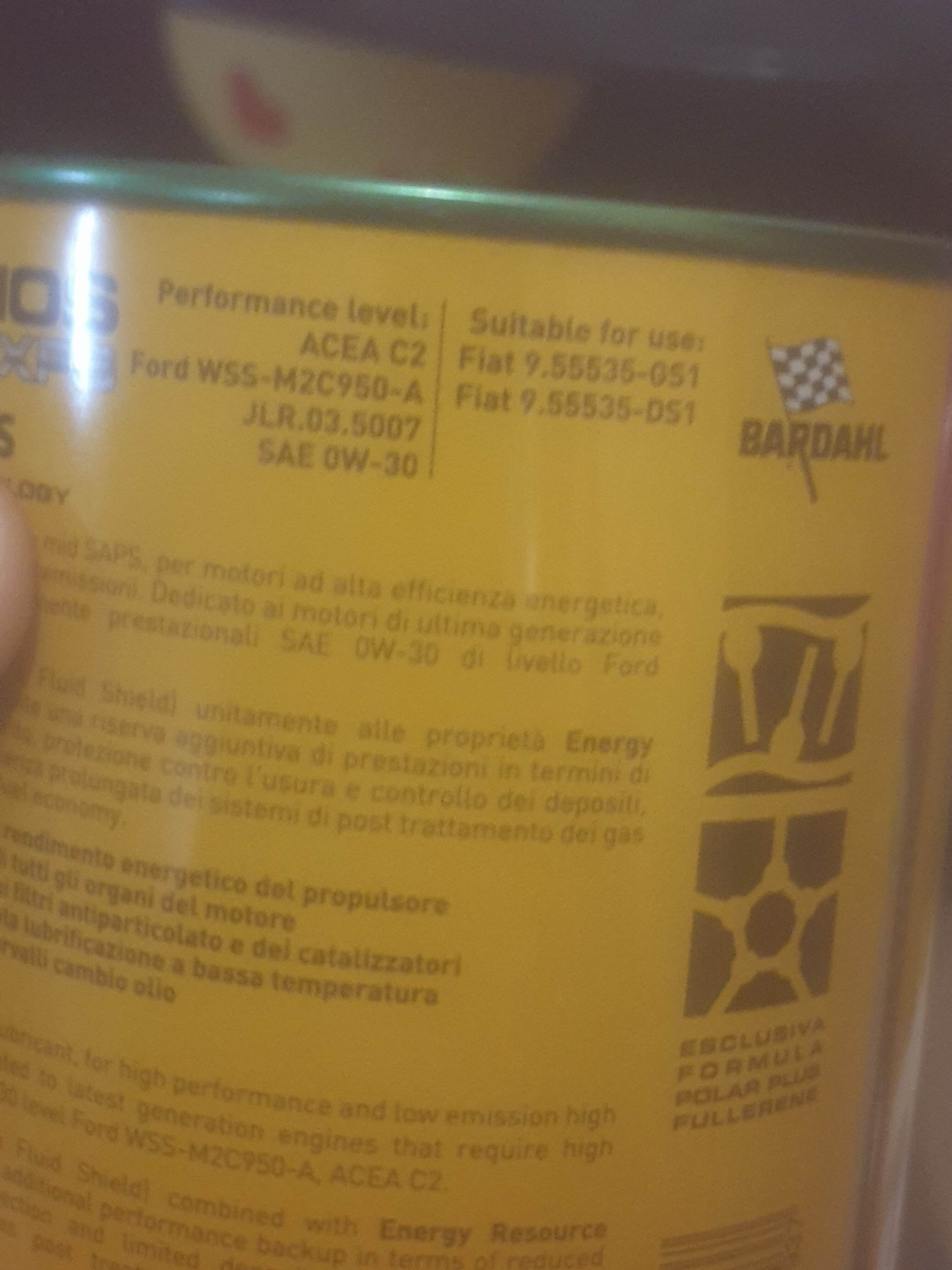

Aiuto per Tagliando jtdm2 1.3 95Cv
Il battito in testa a freddo potrebbe essere al 90% normale come per tutti i jtdm /2(punterie) ,ovviamente dovresti postare un video per sentirlo meglio. Per quanto riguarda l'olio, punta su Motul e lascia perdere Bardahl o Selenia. I filtri, se vai in un autoricambi, con il libretto, non sbagli di sicuro, come ho letto in qualche post sopra, prendi UFI, soprattutto per quanto riguarda quello per il gasolio.
Ecco il video, se alzi il volume dovresti sentire il rumore di cui parlo, subito nei primi secondi nelle fasi si accelerazione.
Ciao, concordo con lasciare stare Selenia , ma Bardhal perché?
Penso ti riferisci al prezzo alto?
Ma la qualità si paga, anche se in giro si trova fortemente scontato sia xtc che technos.
