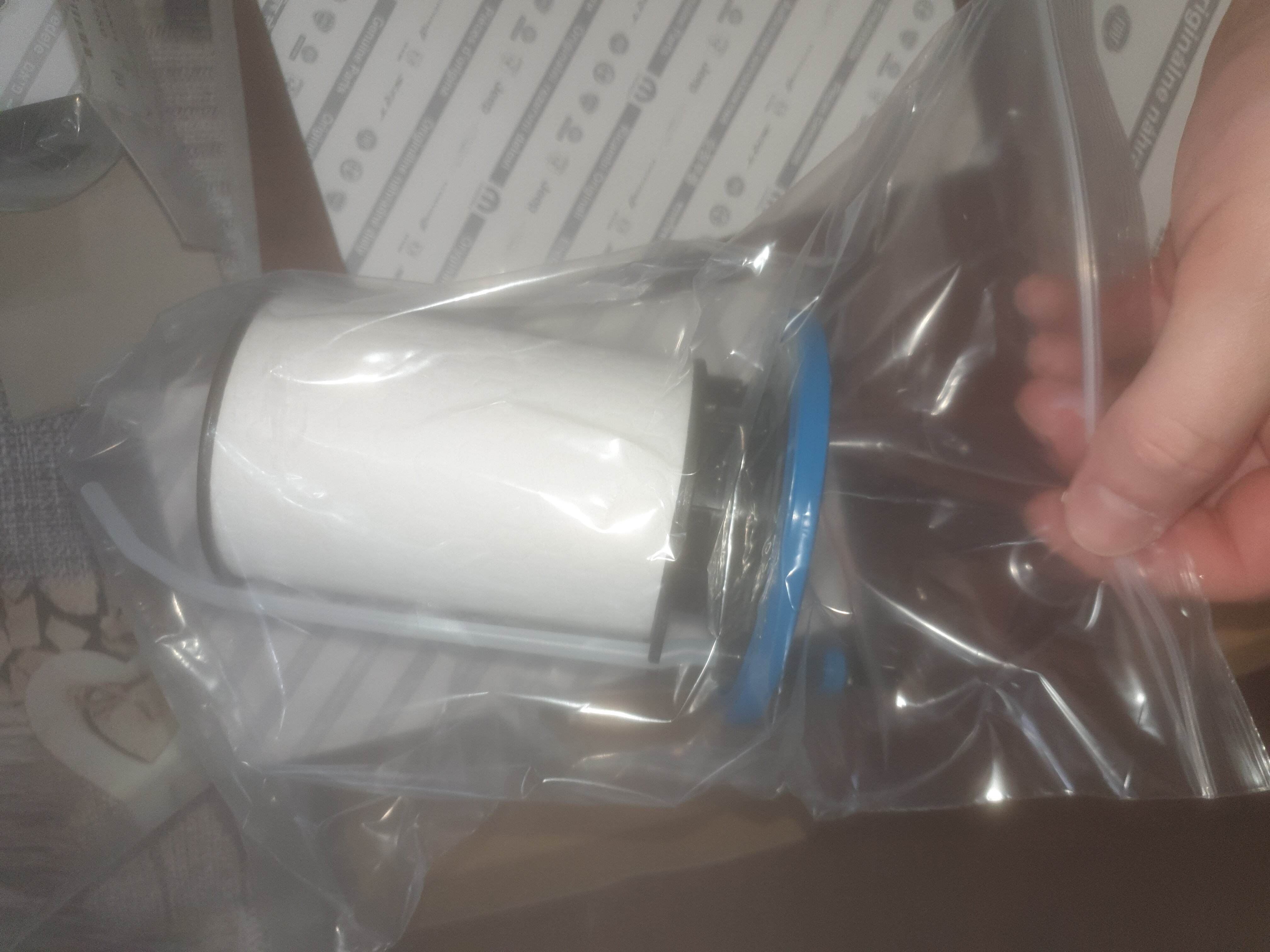

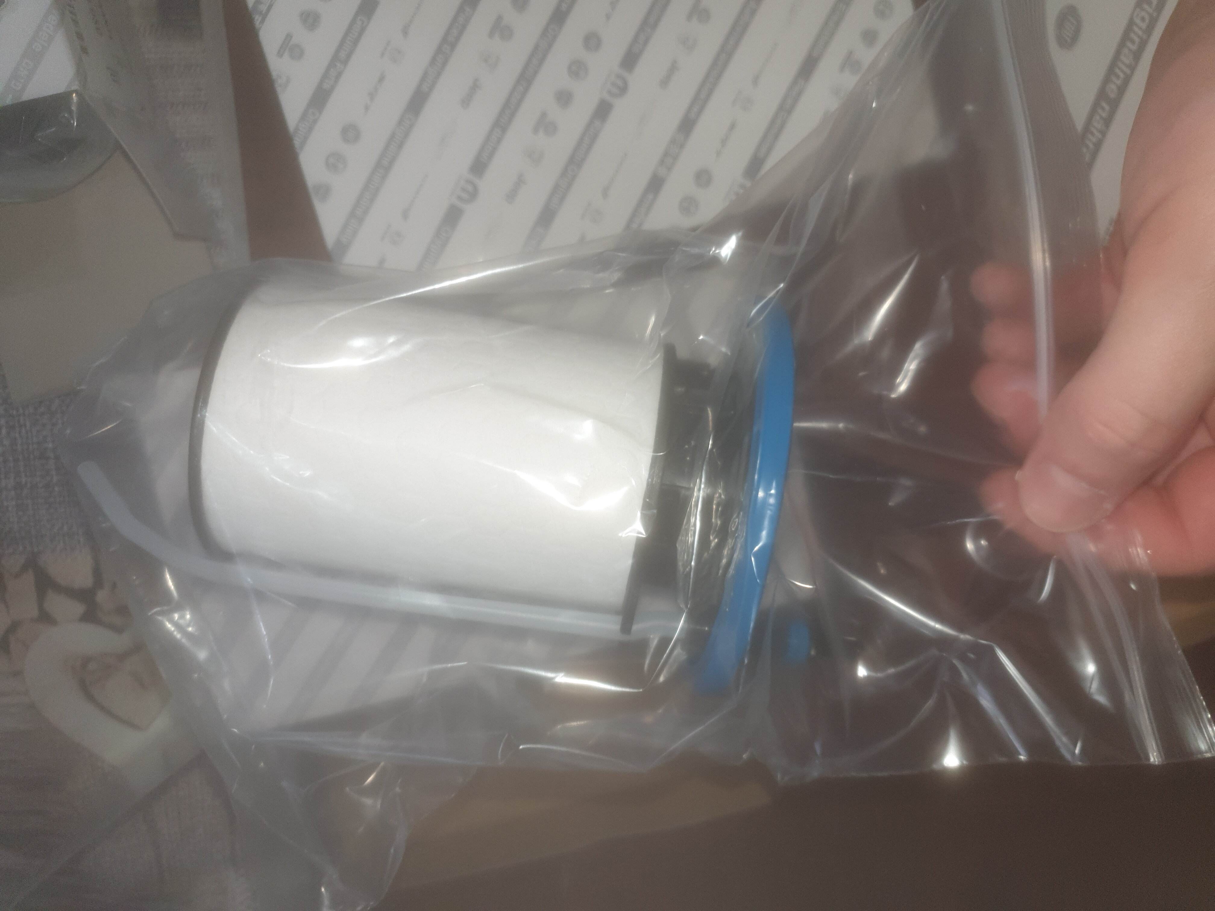

Se è l'ultima versione di jtdm di seconda generazione dal 2016 in poi hanno tutti quella porcheria di filtro cinese. Elemento filtrante interno ridicolo tarocco in cotone che sembra l'assorbente tampax o il sistema trattiene urina a nido d'ape...

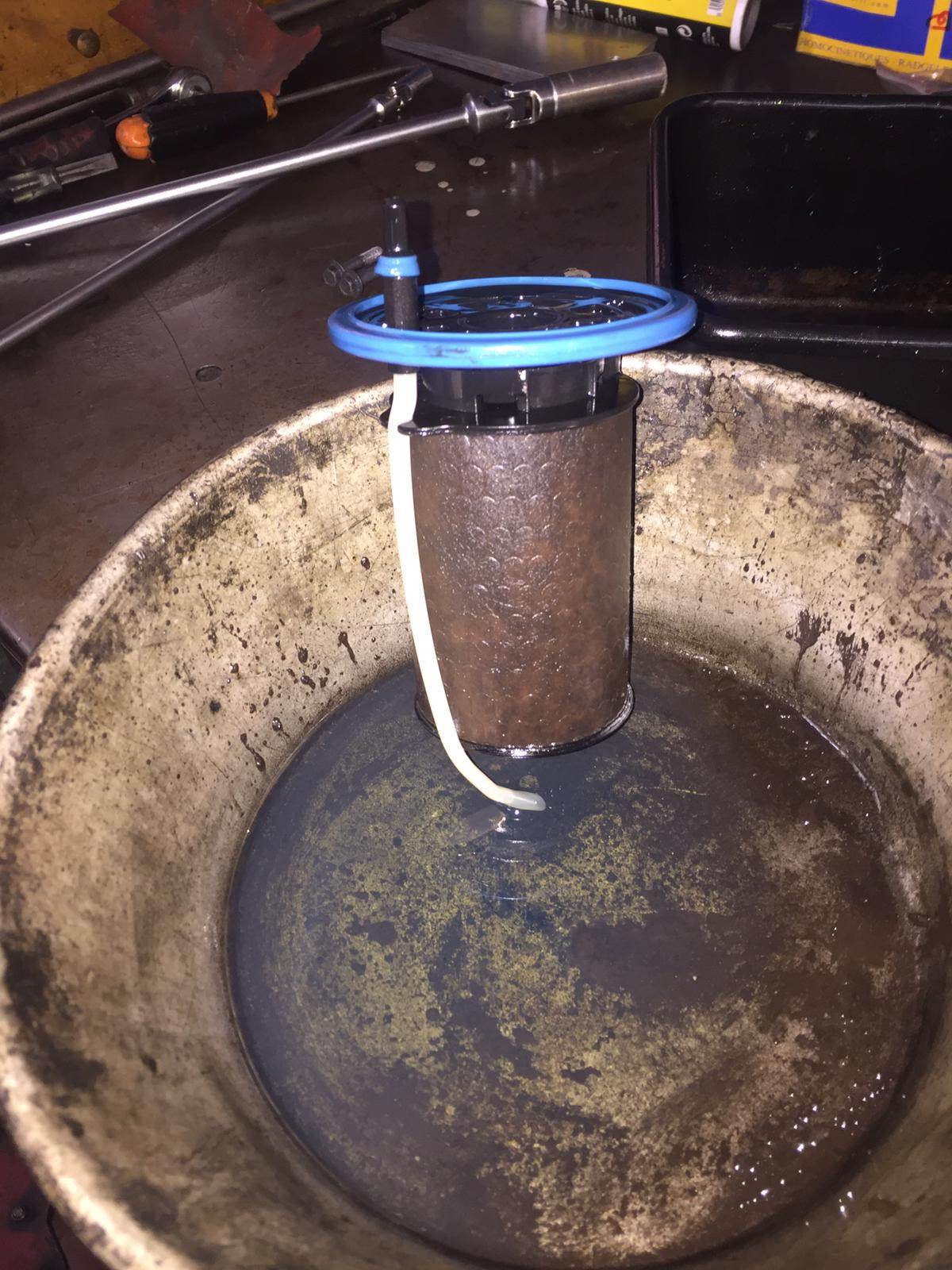

Io l'ho appena cambiato oggi alla mia Giulietta 1.6 del novembre 2017.
Soli 40. 000km era ancora il filtro ORIGINALE montato dalla casa quello di primo equipaggiamento. Alla facciazza di quello che prescrivono quei gran coglionazzi degli "scienziati" fiat... addirittura ogni 70 000km

Trovato bello lurido nonostante sin dal primo giorno in cui sta Giulietta ha messo le gomme fuori dal portone della concessionaria ha sempre bevuto gasolio definito "premium"..
Non oso pensare se avessi rifornito con quell'altrettanta porcheria del gasolio normale cosa avrei trovato..
Visualizza allegato 200738
Visualizza allegato 200737
:Y0UJC:
Sempre peggio
