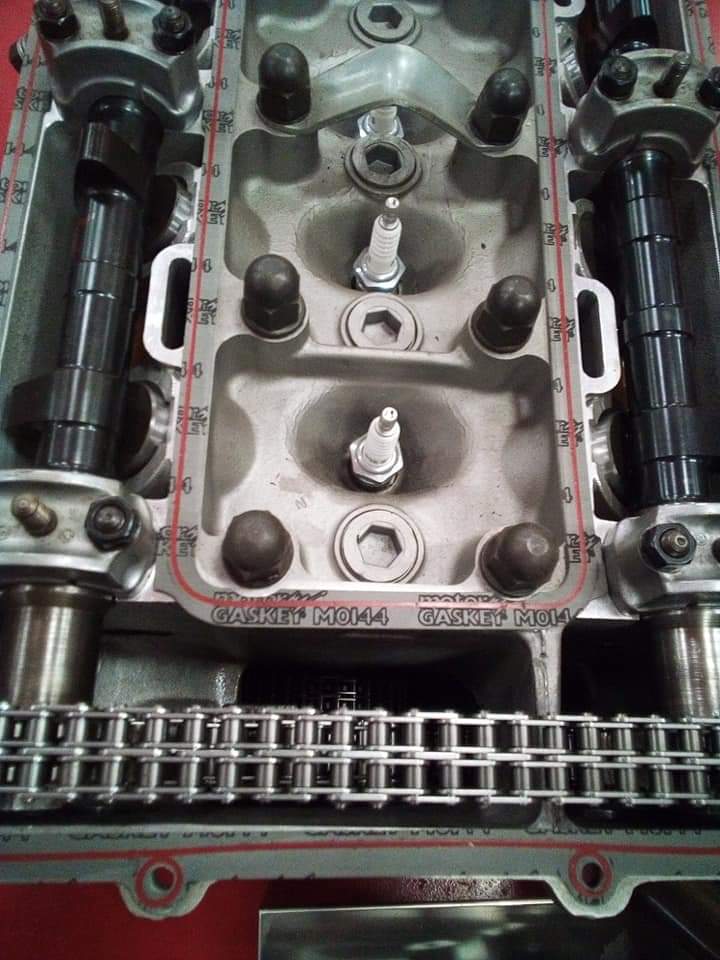

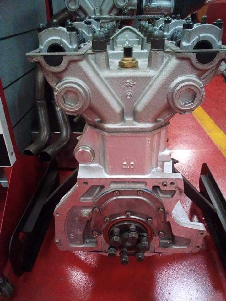

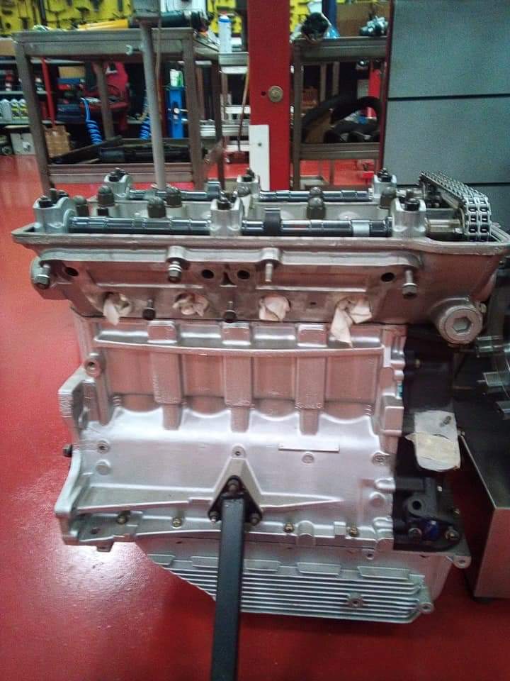

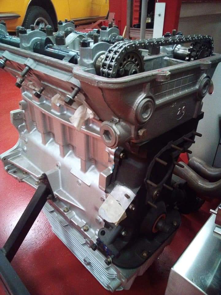

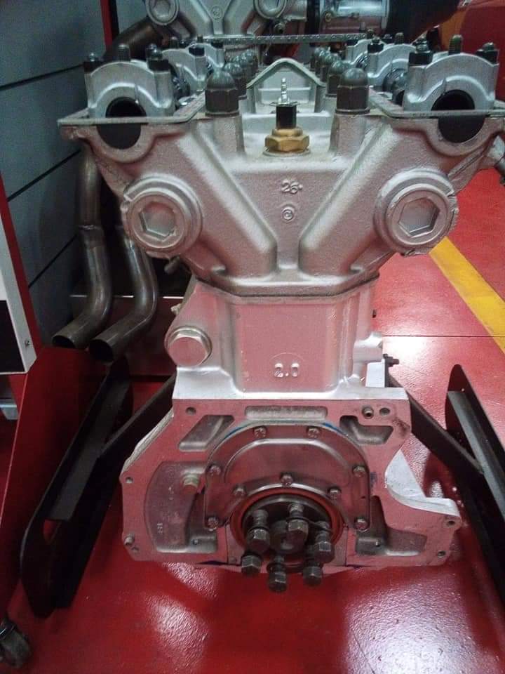

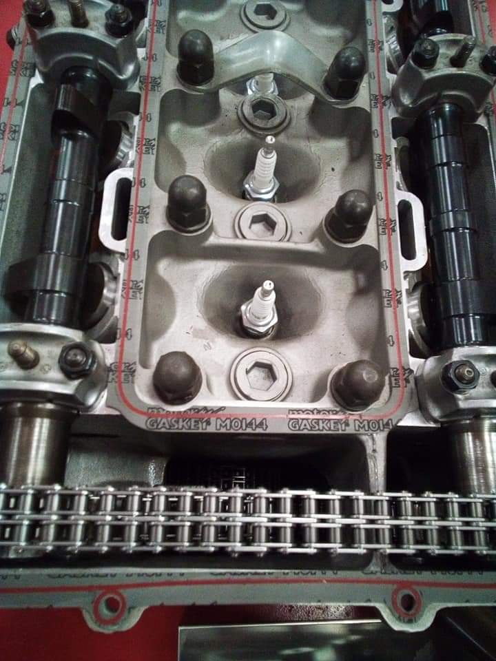

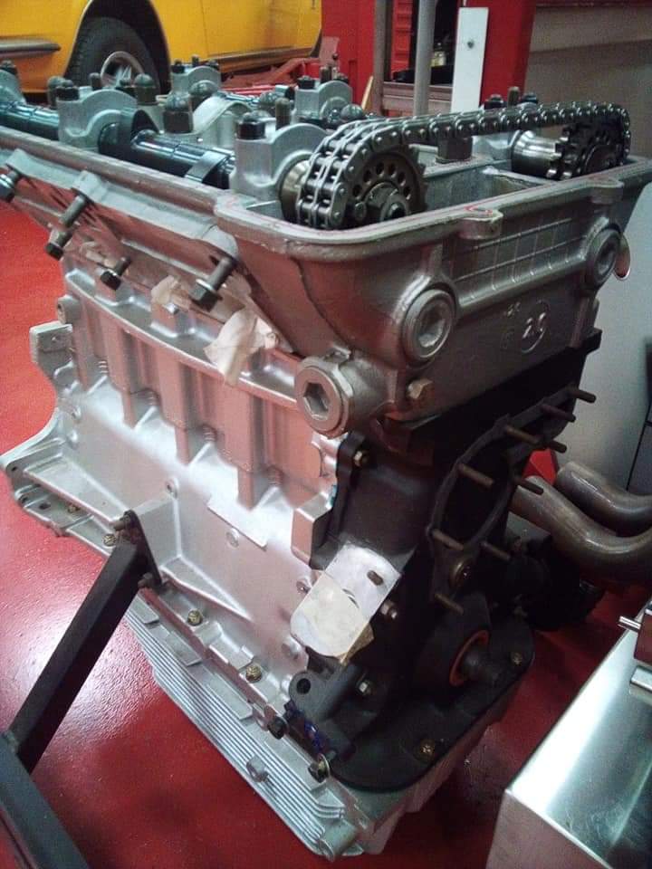

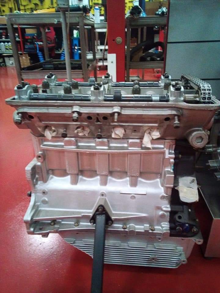

Ed ecco qua un 2.0 RIMESSO A NUOVO COME SI DEVE. Ecco dove avrete informazioni:
Officina Muga - Padova - ClubAlfa.it Forum Community
Riporto qui una mia felice esperienza. Subito dopo l'acquisto della stupenda Alfa 155 avvenuto nel giugno di quest'anno, e volendo procedere ad effettuare vari controlli di routine, mi ritrovo di fronte ad un dilemma: portarla al solito meccanico "multimarca" o ad...forum.clubalfa.it
Visualizza allegato 218177Visualizza allegato 218178Visualizza allegato 218179Visualizza allegato 218180
