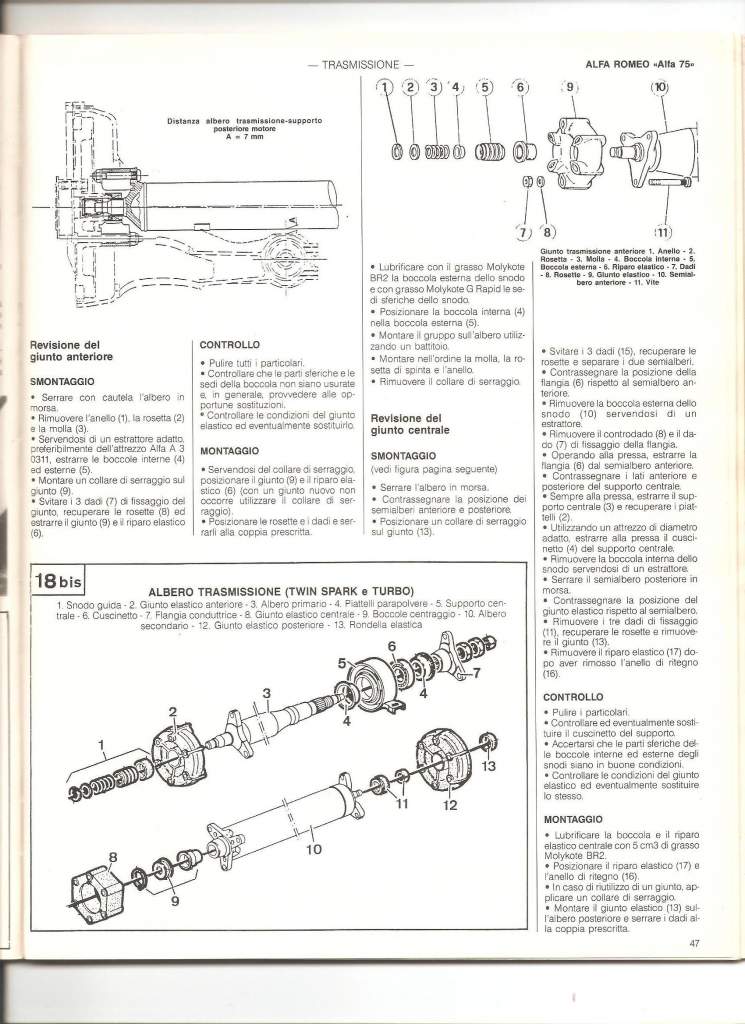

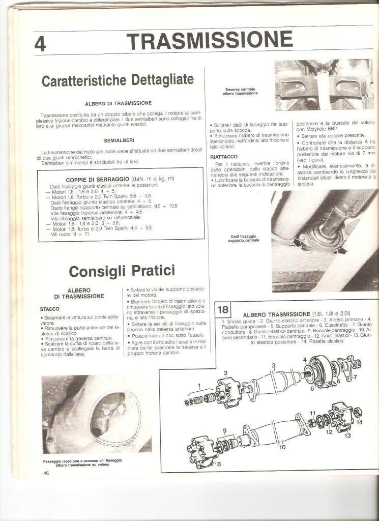

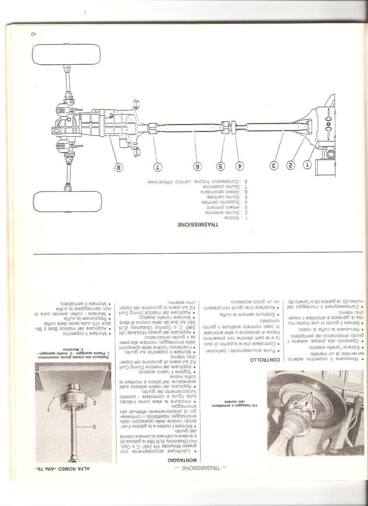

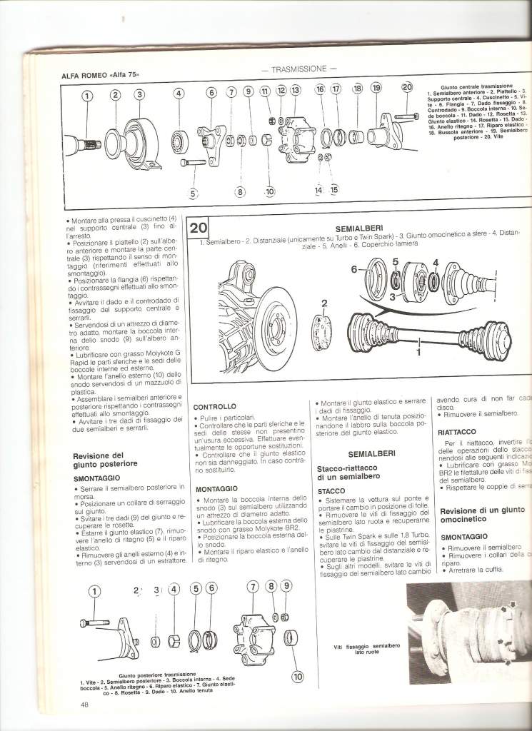

Se lo trovo ti invio un esploso di tutto l'albero così che tu possa confrontare l'assemblaggio dei componenti.
Spero di averli inseriti correttamente.
