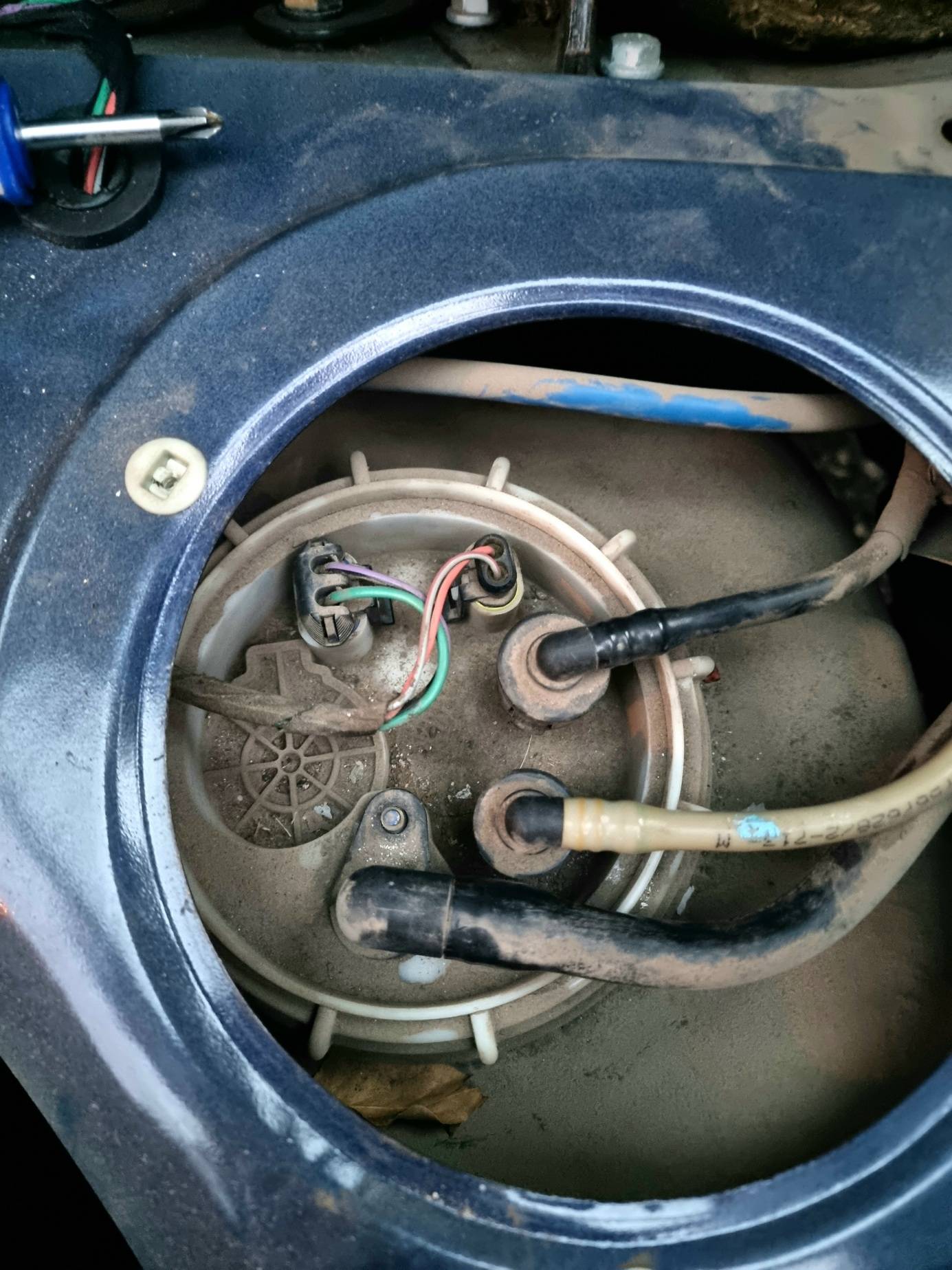

L'ho trovato a Bracciano dal ricambista chiamato Ci.Di.Service, però purtroppo il pezzo era sbagliato, ha solo uno spinotto di collegamento anziché due, domani ritorno per sapere se ce l'hanno con due spinotti come il mio, di solito trovo tutto da loro.
In allegato la foto del mio gruppo benzina e subito domanda: come faccio a staccare quei tubi? Gli spinotti sono facili, però i tubi hanno degli agganci che non ho nemmeno capito se sono da premere verso l'interno o tirare verso l'esterno e sfilare verso su. Quello più grosso ha un bullone e nessun aggancio e nemmeno quello riesco a muoverlo. Per il "tappo" che fissa il gruppo ho trovato un video dove un tizio usa un pezzo di legno e martello per svitarlo ma il video inizia con i sensori e tubi già staccati...

I tubi hanno gli innesti che vanno pressati. Il tubo più grande una volta tolto il dadino va smosso con una pinza a becchi corti magari interponendo una pezza per non cagnare la gomma. Aiutati con il calore, procurati un phon da carrozzeria e scaldali con l'aria calda.
Il video è questo???
Ciao Kornrider, sono riuscito a staccare o tubicini e smontare la pompa e il ricambista ha trovato quella giusta. Nel frattempo ho una ricerca e ho trovato um venditori che ce l'ha tutto il pezzo originale, ti rigiro il link se ti serve.
Cambiato la pompa martedì e la macchina è cambiata, prima quando facevo la salita per uscire di casa singhiozzava e quindi la dovevo fare in seconda "sparato", adesso non lo fa più e a bassi giri gira molto meglio su tutte le marce.
