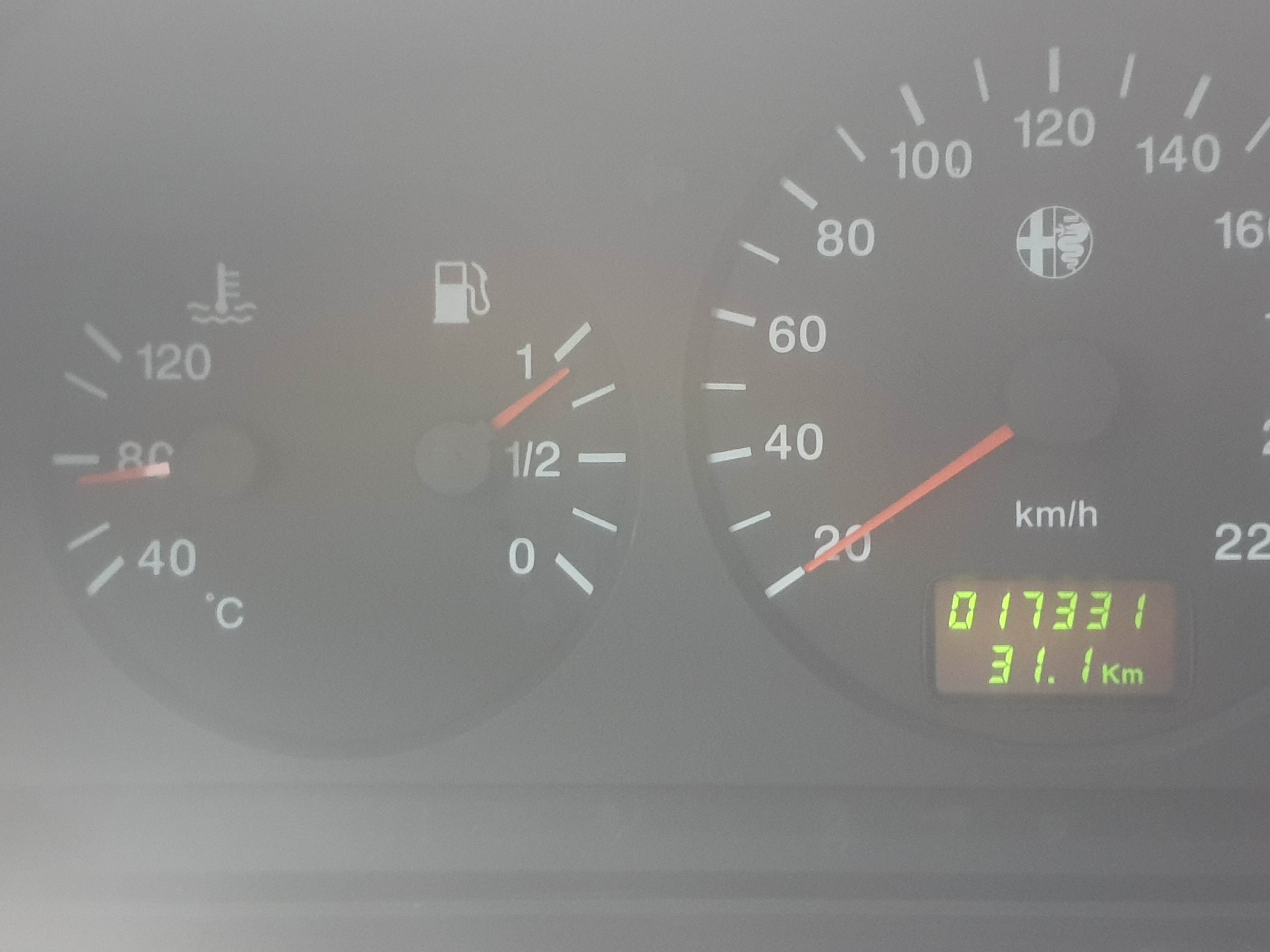

Per concludere il discorso benzina:
Qui avevo fatto il pieno raso raso che veniva fuori dal bocchettone... sono bastati NEANCHE 30km per fare fuori la prima tacchetta.

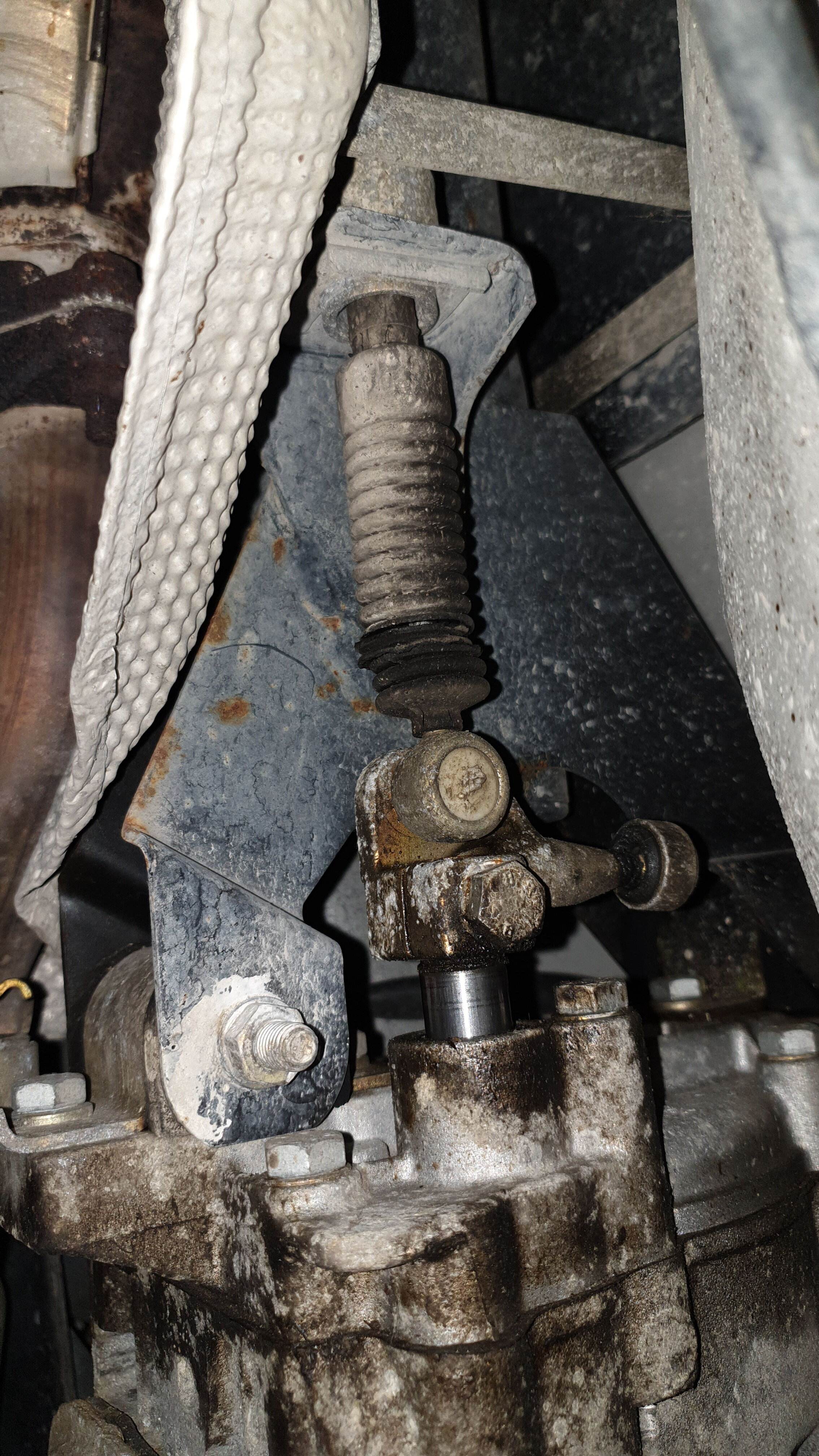

#56
Il problema sta qui. C'è da vedere che non sia lacerata la cuffia a soffietto e che sia ben lubrificato quel clindro in bella vista.

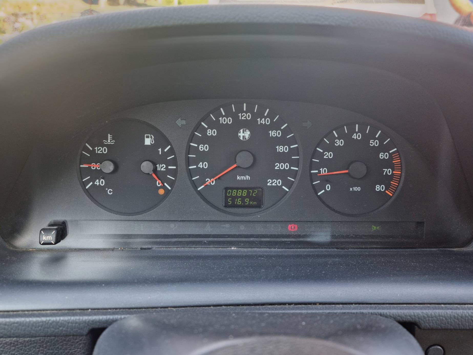

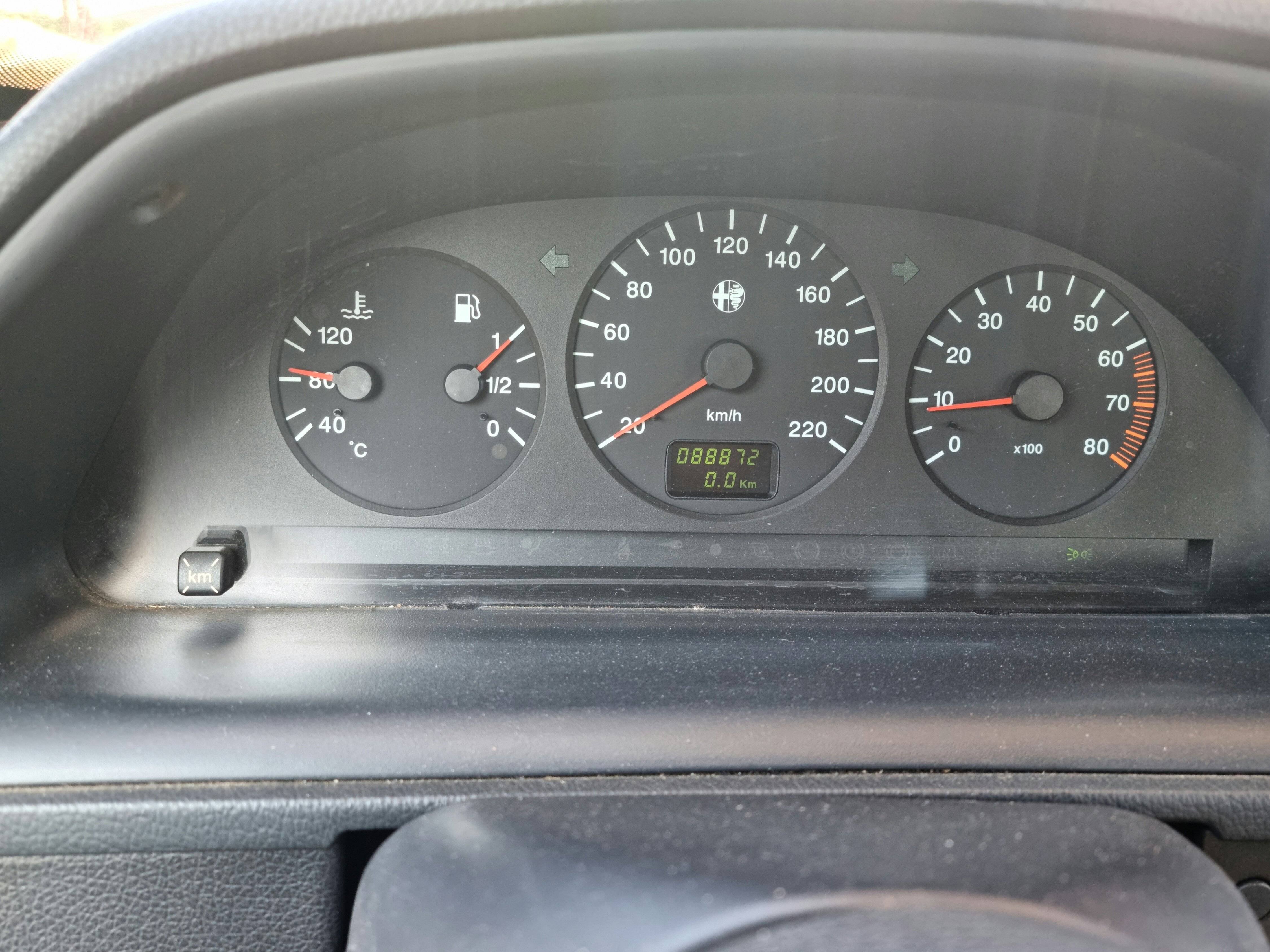

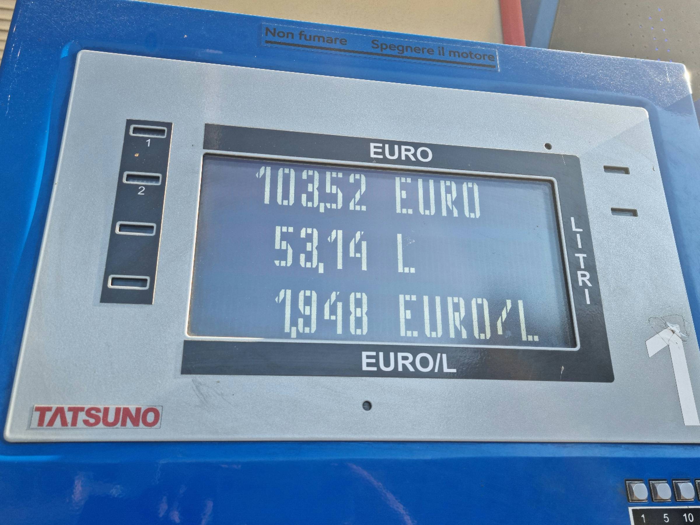

Rieccomi ragazzi, riguardo ai consumi con il pieno ho fatto 516km, poi ho rifatto il pieno e la pompa ha segnato 53lt, sembra che la lancetta funzioni meglio però tra un paio di mesi metto la pompa e galleggiante nuovo. Invece per il cambio da una settimana va molto meglio, la retro gratta raramente e le altre marce mo entrano morbide, chissà perché è migliorato dopo una piccolissima botta presa sotto hahahahahaha.
