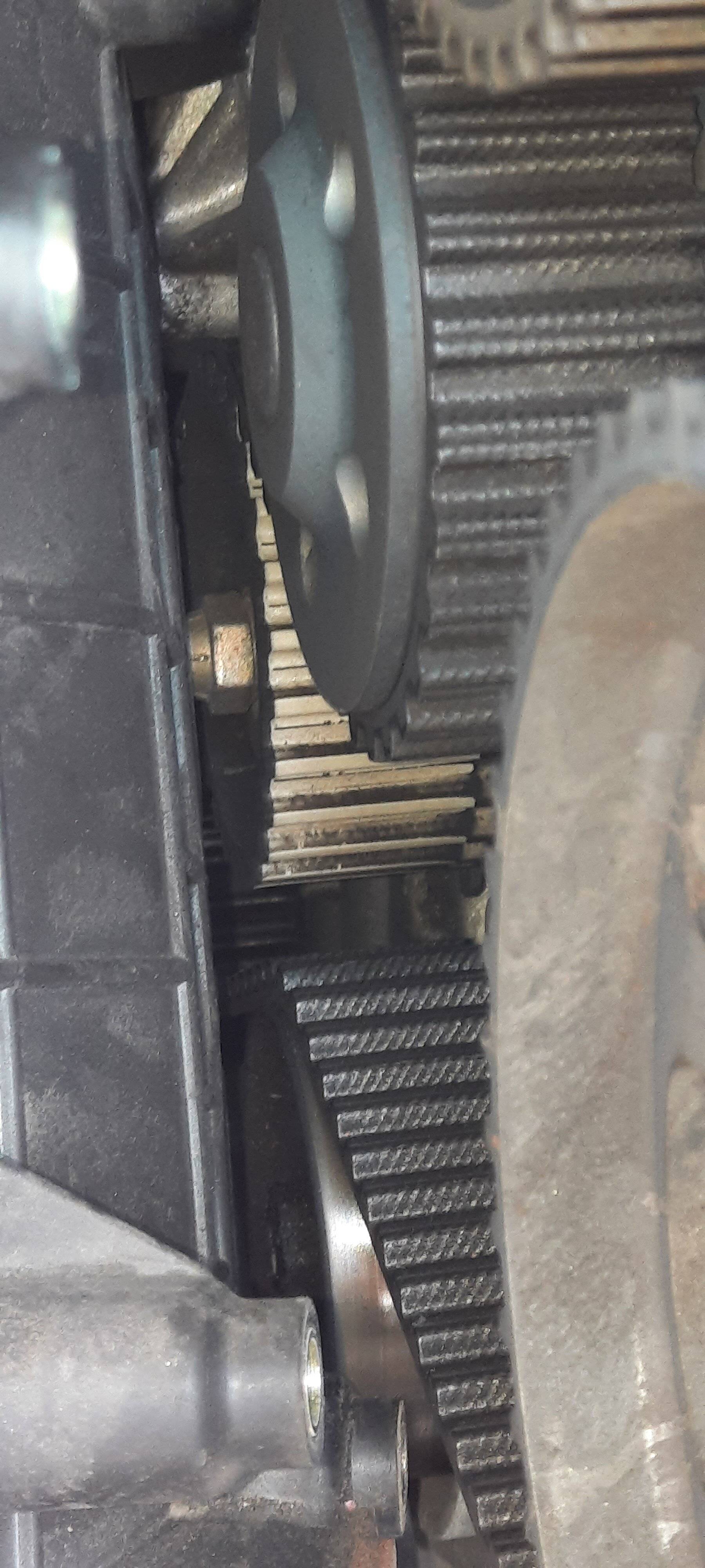

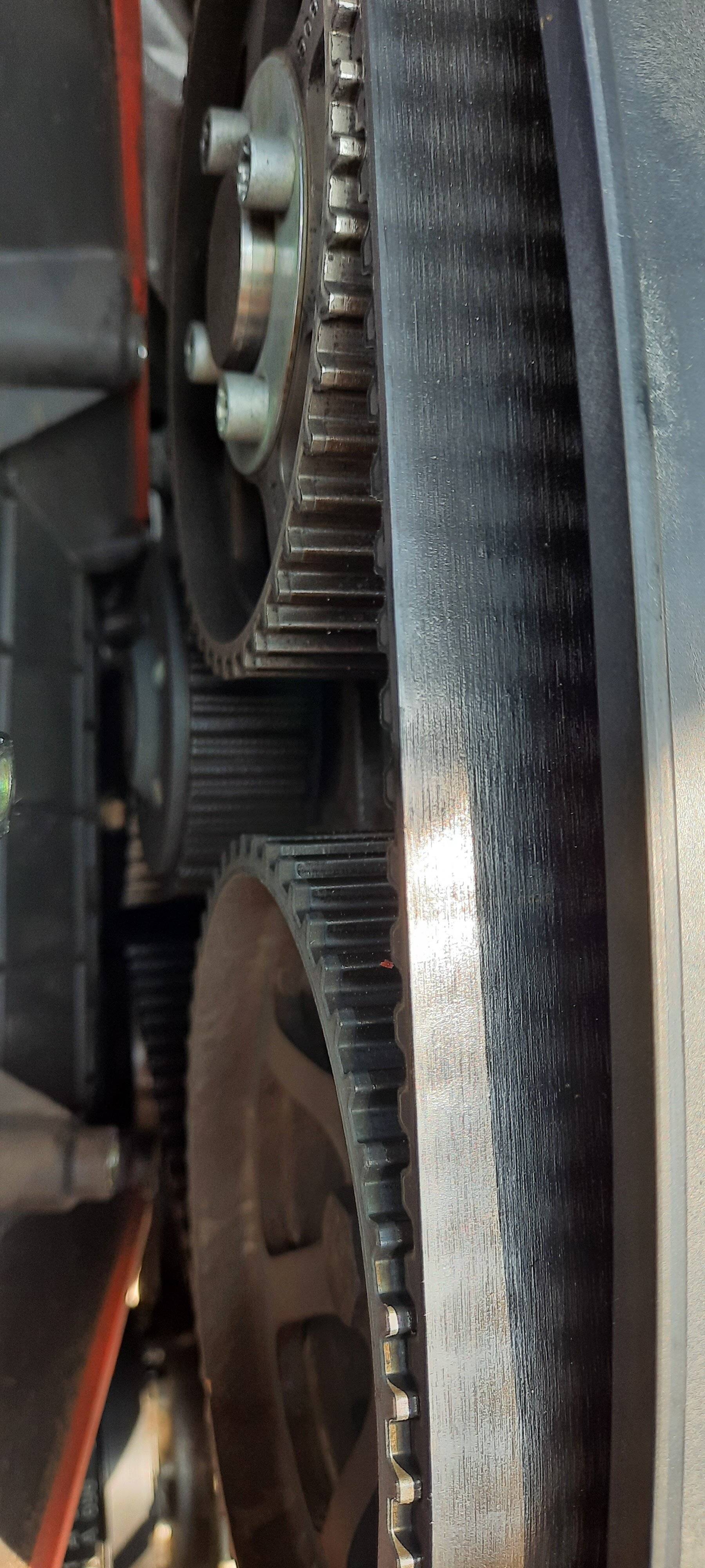

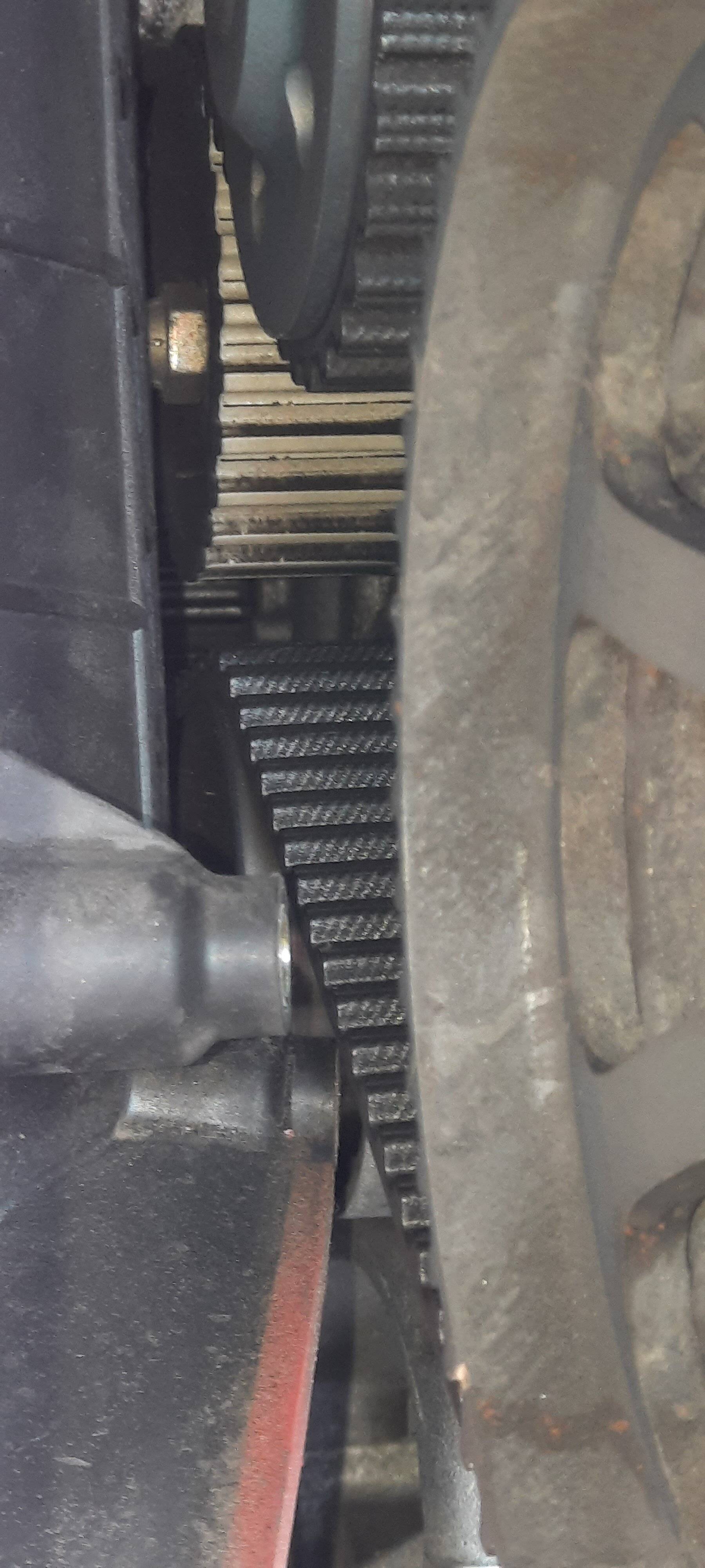

Ventuno Anni (21 Anni) La Distribuzione ORIGINALE CON IL TENDICINGHIA DI PLASTICA E' ANCORA LI'
    766.9 KB · Visualizzazioni: 178
