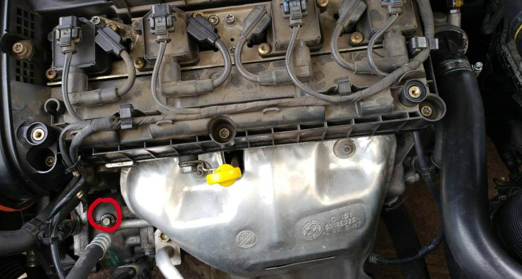

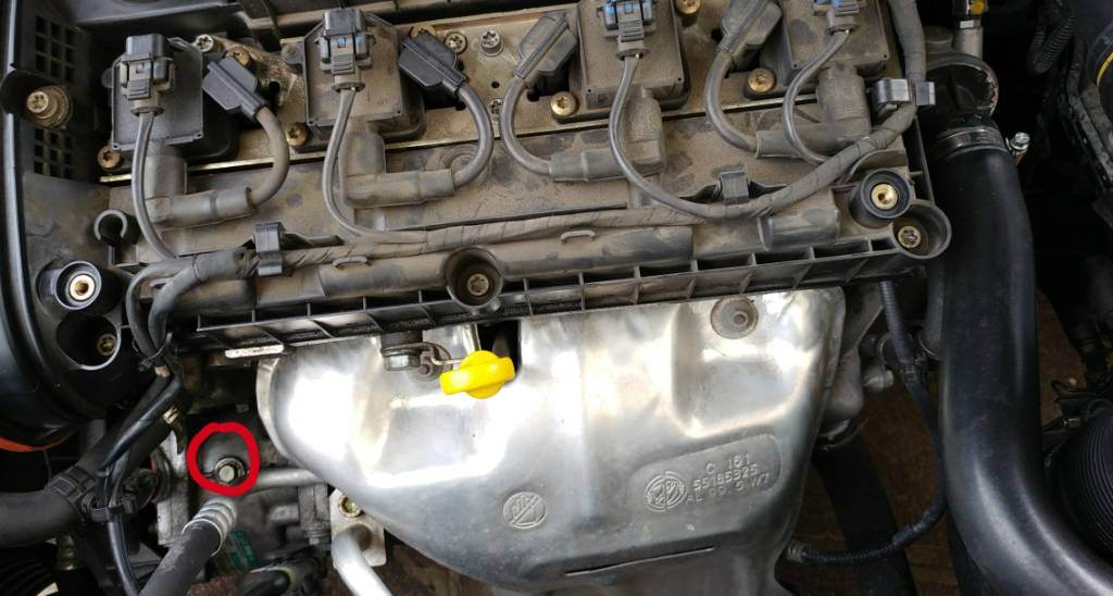

Da qualche settimana noto una macchietta d'olio nel punto segnato che si ripresenta sempre quando utilizzo la mia musona.
Penso sia la guarnizione punterie che trasuda voi che ne pensate ?
penso che sia olio del compressore del climatizzatore.
Ciao @kormrider, a quanto pare era la guarnizione punterie , quando ho smontato il coperchio ci sono rimasto a vedere che la vecchia guarnizione era quasi inesistente si era polverizzata, perfino nelle candele era finito l'olio motore.
Montato la nuova guarnizione e dato una bella pulita ora per fortuna non noto più perdite.
ottimo!
