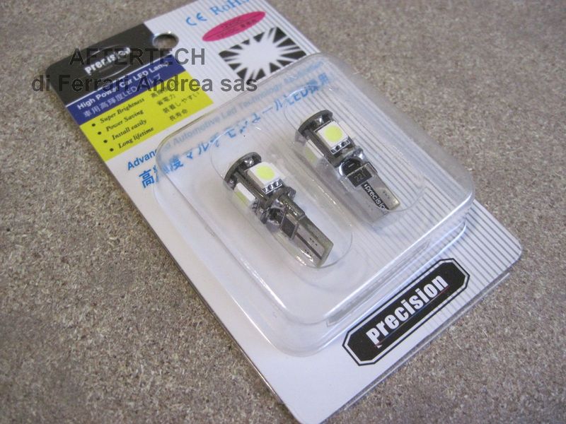

ora ho anche queste led che volevo mettere come posizioni, ma sono illegali e non omologate...però potrei usarle per la targa, che ne dite? l'attacco dovrebbe essere quello:
Se sono la variante a led delle tuttovetro non vanno alle posizioni, a meno che su 147 restyling non abbiano cambiato...alla targa sono molto belle, le monto pure io :-)

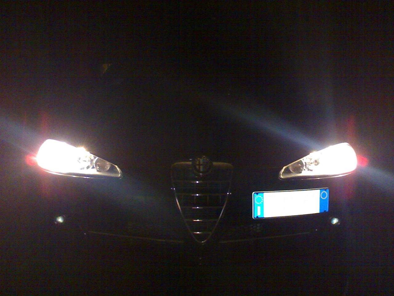

ce l'ho fatta! i connettori non erano cotti...il fatto è che per la posizione angusta non riuscivo ad esercitare la giusta forza lì dove serviva...conclusione: ho tolto completamente le mollette di ritegno, liberando lampada e connettore insieme, poi con un cacciavite ho fatto leva tra i due pezzi e li ho separati; il bello è venuto quando ho dovuto rimontare la molletta nel suo alloggio completamente "alla cieca", però alla fine la mia perseveranza ha avuto la meglio! naturalmente ho iniziato dal lato passeggero, che è il più difficile da raggiungere, dall'altro lato ci ho messo molto meno tempo.
Visualizza allegato 76819
anche le posizioni sono blue vision, che ve ne pare?
Visualizza allegato 76844
bell'effetto pasquale ;) comunque si mettile alla targa sarà un sacco più bella..!

vanno vanno ;) nelle restyling hanno cambiato l'attacco passando al T10..
