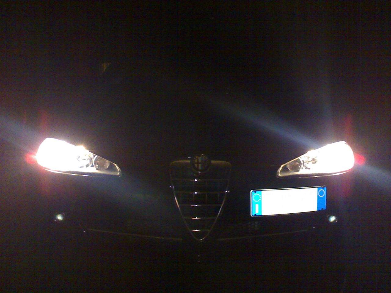

ce l'ho fatta! i connettori non erano cotti...il fatto è che per la posizione angusta non riuscivo ad esercitare la giusta forza lì dove serviva...conclusione: ho tolto completamente le mollette di ritegno, liberando lampada e connettore insieme, poi con un cacciavite ho fatto leva tra i due pezzi e li ho separati; il bello è venuto quando ho dovuto rimontare la molletta nel suo alloggio completamente "alla cieca", però alla fine la mia perseveranza ha avuto la meglio! naturalmente ho iniziato dal lato passeggero, che è il più difficile da raggiungere, dall'altro lato ci ho messo molto meno tempo.
Visualizza allegato 76819
anche le posizioni sono blue vision, che ve ne pare?

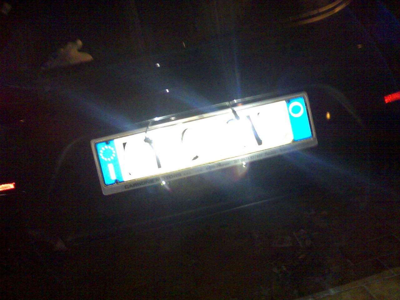

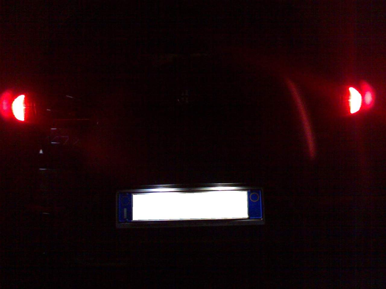

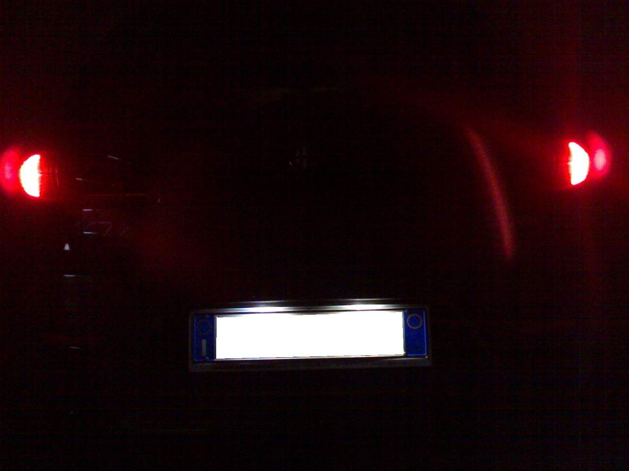

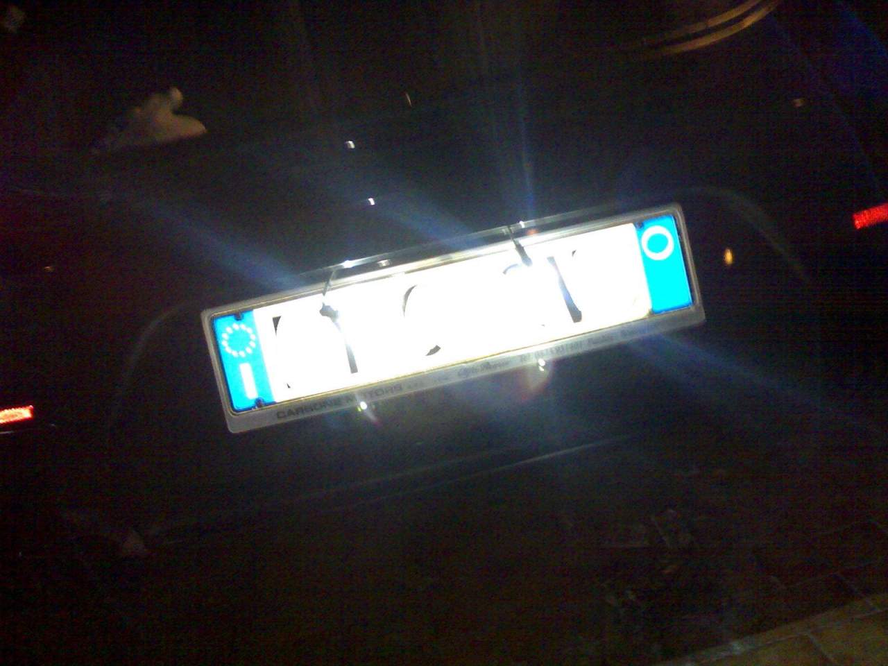

luci targa cambiate..."ovviamente" con qualche piccolo imprevisto: non riuscivo a tirare via le plafoniere. nonostante avessi fatto leva dal lato indicato, queste non volevano uscire dalla sede; cosa ho fatto? ho pensato che non essendo state mai aperte avessero la loro "normale rigidità", quindi ho tirato e....le mollette di ritegno si sono staccate e sono finite all'interno del paraurti in qualche "antro". praticamente non potevo più agganciare niente, perchè con le mani non riuscivo a prendere queste mollette...:smiley_001: sapete cosa ho fatto? ho tirato via la macchina dal box, ho preso un pò di rincorsa, ho percorso qualche decina di metri e ho frenato un pò decisamente: le mollette sono saltate fuori!:grinser005: poi ho dovuto solo rimontare ed eccovi qualche foto:
Visualizza allegato 76878
Visualizza allegato 76879
bellissimo l'effetto ;) ;) comunque grande pasquà sei mitico, per fortuna sono riuscite dall'interno paraurti ;) buon finesettimana :)
