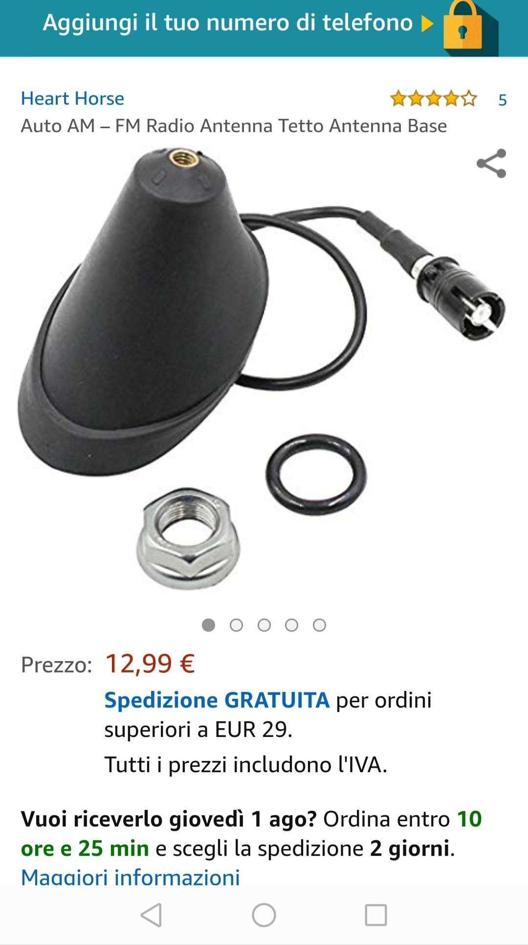

È questa?
Credo di aver capito, il filetto è rovinato e quindi non fa presa.
Devi smontare la plafoniera posteriore e dovresti vedere il dado con relativo cablaggio dell'antenna.
Ciao broken, quoto il tuo mess aggiungendo che devi togliere anche parte del cielo per poter svitare e soprattutto riavvitare. L'hanno fatta alla mia in carrozzeria, aggiungo senza motivo, per lucidare il tetto dopo la riverniciatura. Vederli lavorare così male mi dava un fastidio....
Poi se mi sto sbagliando e semplicemente togliendo la plafoniera si accede e si lavora bene.... Nn ditemelo per favore!!
Ad ogni modo, attenzione ad avvitarla bene, sennò potrebbe entrare acqua.

Prima ho provato a togliere la plafoniera, il dado si raggiunge, con qualche difficoltà ma ci si dovrebbe riuscire senza togliere il cielo. Il problema credo sia più il filo.. Mi hanno detto che quella nuova ha l attacco femmina, quindi devo tagliare l attacco maschio da quella originale e saldarlo su quella nuova
Beh, se l'attacco lo devi saldare... Io ti consiglio di non farlo...
Piuttosto allo sfascio ce ne saranno di basette...
