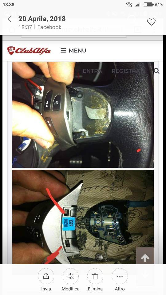

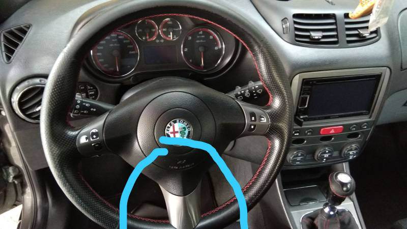

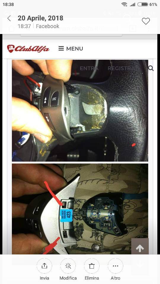

Ciao broken, proprio ieri guardavo il tuo garage, complimenti per la tua Alfona, bellissima! [emoji6][emoji106] si anche io pensavo a quei tastini nuovi, é la soluzione migliore, ma non ne potevo più di vedere i miei consumati, e siccome col volante nuovo, i tasti sfiguravano tutto, ho deciso di wrapparli provvisoriamente, ma se qualcuno mi spiega come fare a liberare i tasti dalla placchetta, li sostituirò al più presto

Ho trovato solo questa, sotto in pratica sono ridotti così, quindi come sono ora (wrappati) , è sempre meglio di vederli bianchi [emoji23]

In effetti i miei non sono rovinati come i tuoi ed il tuo discorso fila: dopo aver fatto rifoderare il volante avrebbero stonato i tastini bianchi!
Il primo passo è capire come rimuovere le pulsantiere dal volante e poi come aprirle...non so se siano a pressione od abbiano qualche vite. Quando arrivo a casa provo a guardare sul manuale officina.

Allora le placchette sono ad incastro nel volante, basta fare un po di leva con un cacciavite a taglio e vengono via, ovviamente, prima bisogna allentare e togliere l'airbag. Ho provato a vedere se riuscivo a liberare i tastini l'altro giorno, ma per paura di rompere tutto ho lasciato perdere

Nemmeno a farlo apposta, forse, ho trovato la soluzione su un gruppo di Facebook, ma comunque deve essere una discussione già passata nel nostro forum
