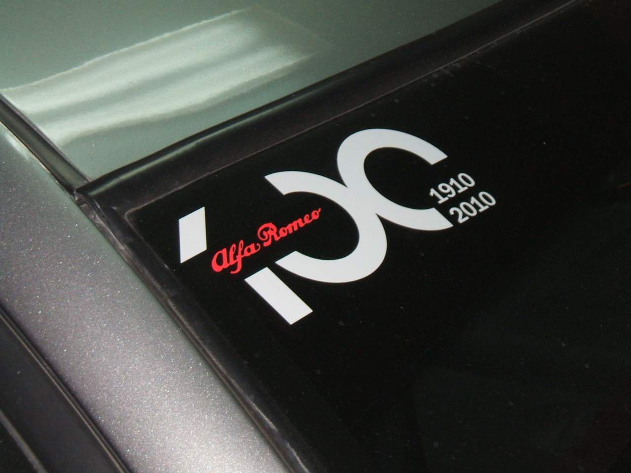

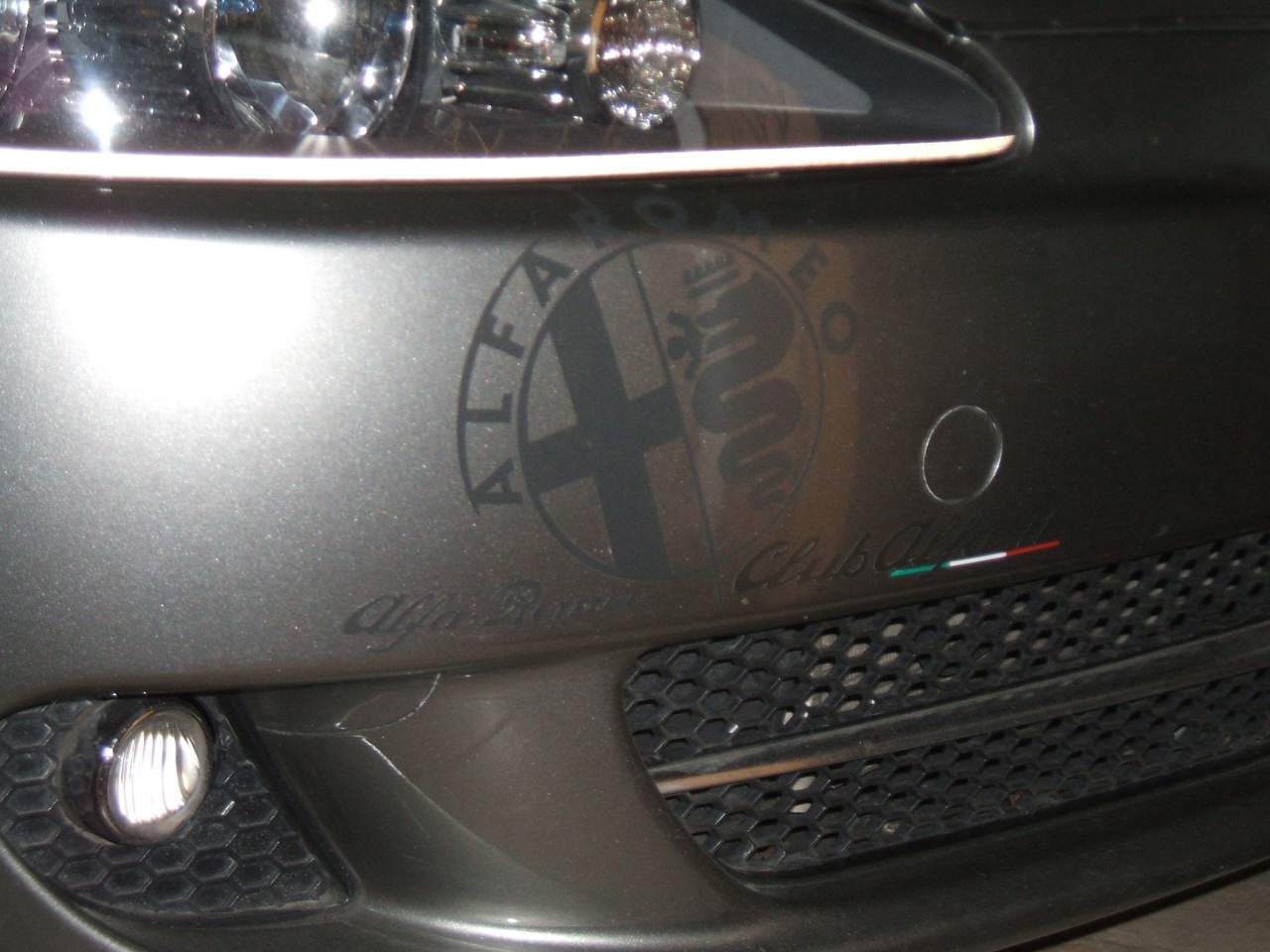

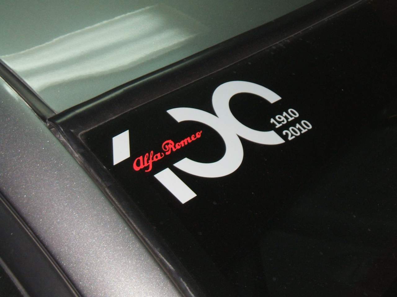

-Adesivo del "Centenario"

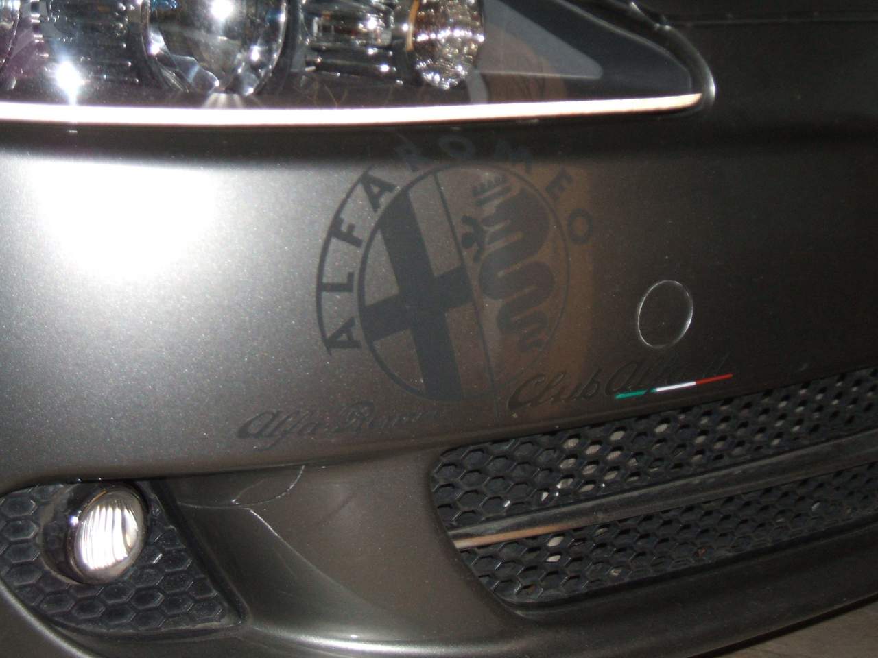

-Adesivo logo "Alfa" sul paraurti anteriore,ho tolto la targhetta "JTD"

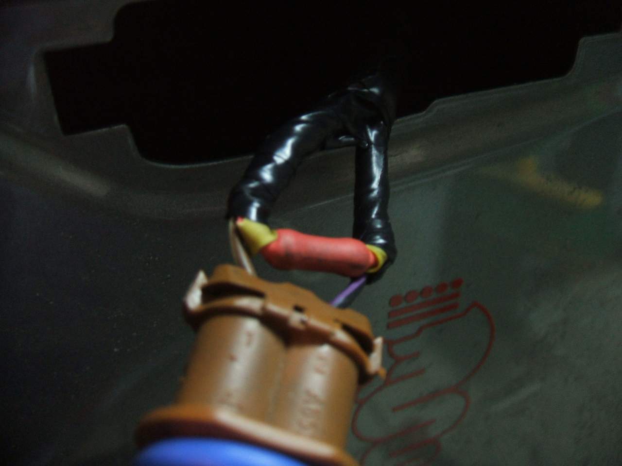

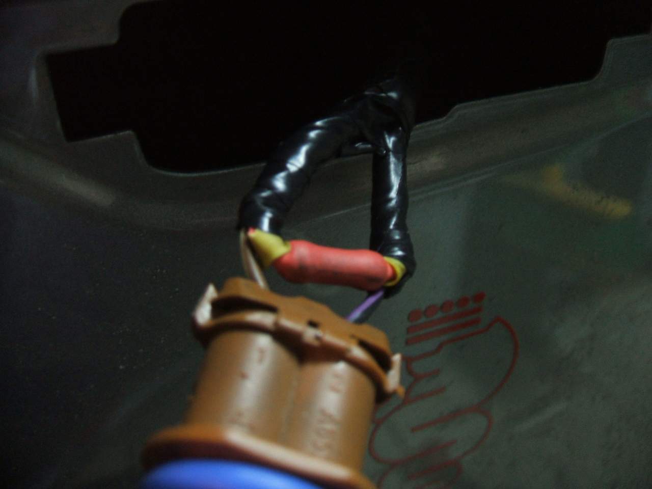

-Messo lampadine a led nelle frecce laterali con aggiunta della resistenza

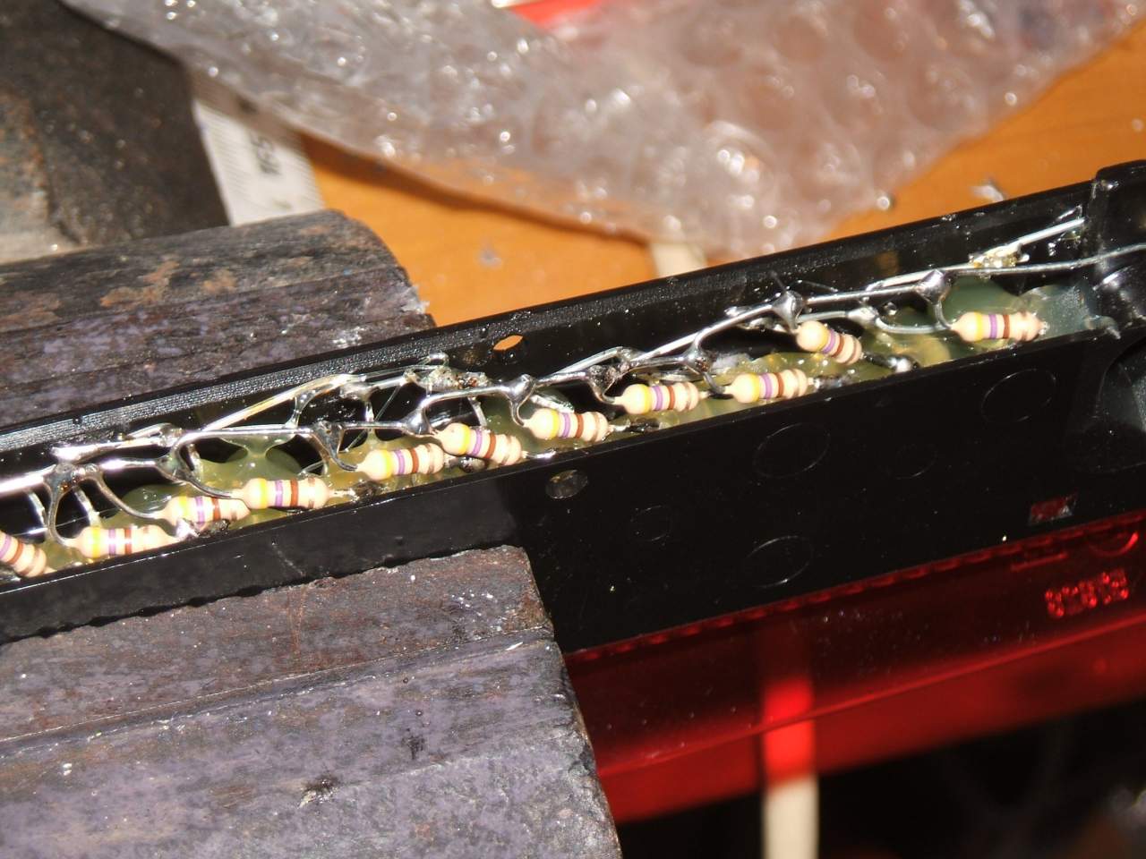

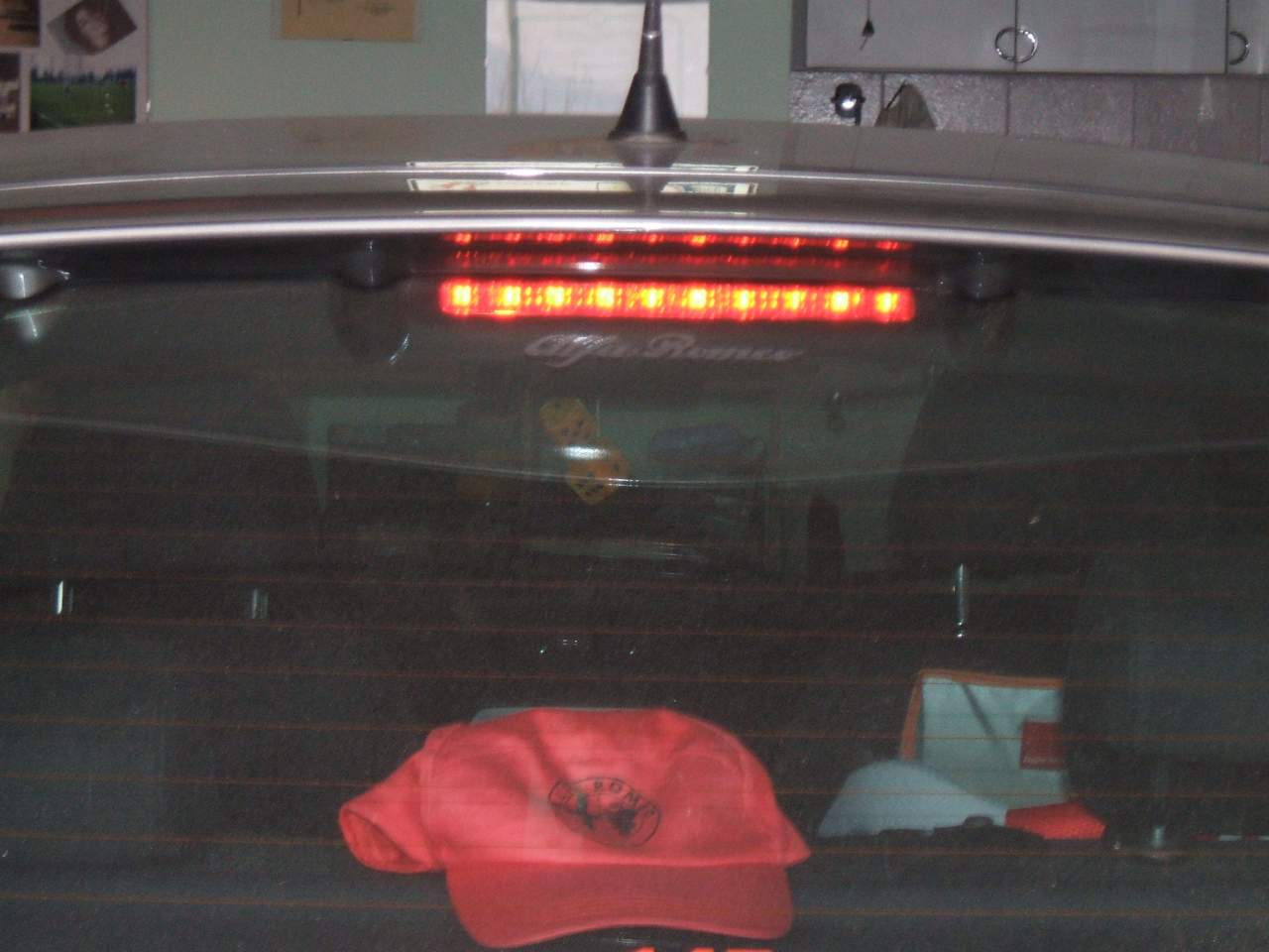

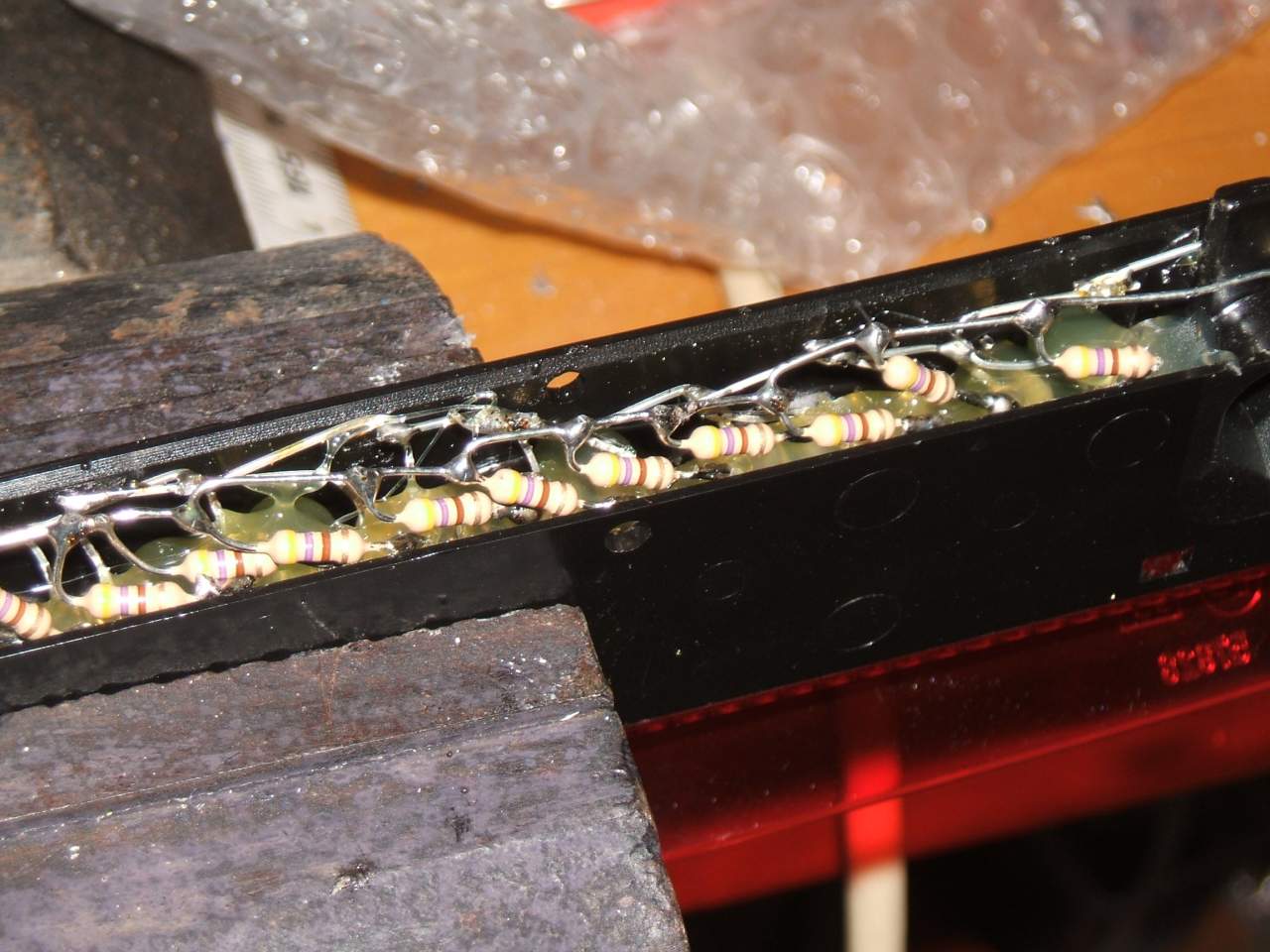

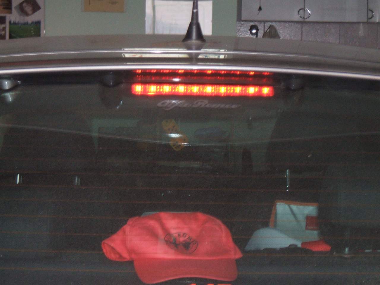

-Modificato terzo stop,tolto lampadine e montato 24 led

ottimo lavoro!!! c'è bisogno di resistenze per mettere i led al posto delle lampadine del terzo stop?
Le resistenze sono quelle da 470 ohm 1/4 watt per il singolo Led. I led li ho collegati tutti in parallelo,quindi ho dovuto mettere a ognuno la resistenza per ridurre la tensione per non bruciarlo.
In breve le resistenze non servono per il Body Computer ,ma per per non bruciare i Led.
Si possono montare anche in serie,però cambia il valore della resistenza,ma io ho preferito per un migliore luminosità e efficienza dei Led.
Con quello che avevo a disposizione,era forse la soluzione migliore....Visto che ho preso 100 Led da 5mm a 10€ con 100 resistenze su Ebay....ne ho usati 24,massima resa con la minima spesa.

ok grazie per la spiegazione ;)

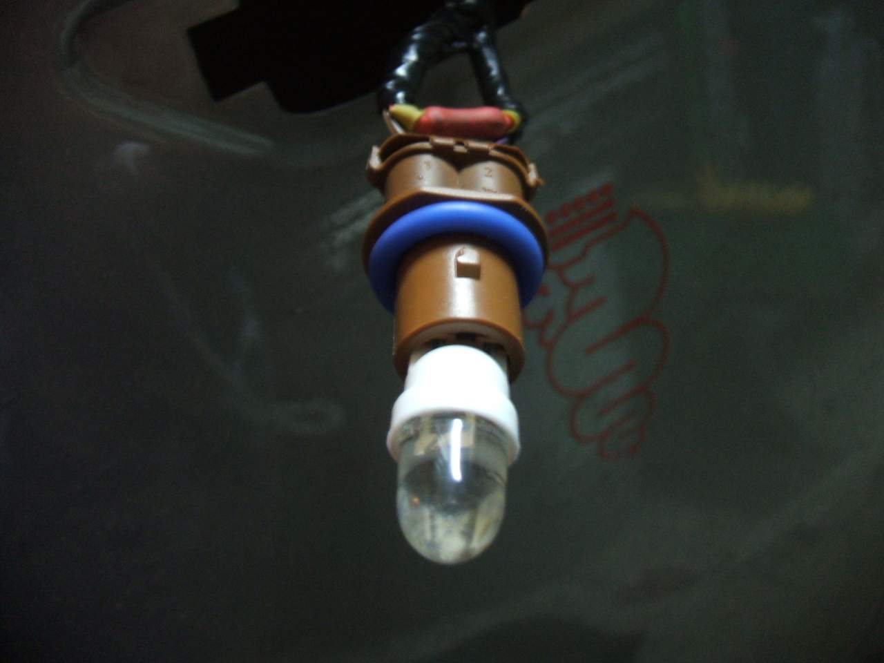

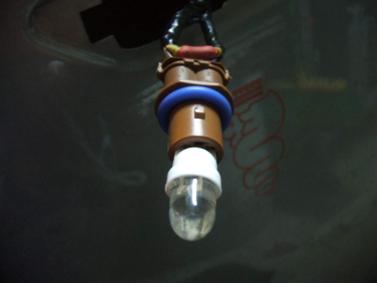

Ultimi aggiornameti : montato led sulle luci portiera
Posterò le foto delle lampadine T10 con 6 led pagato solo 1,50€ l'uno,e fa una bella luce.

-I "famosi" led comprati per 1,50€ cad. montati nelle luci di posizione anteriori e luci di cortesia portiere
