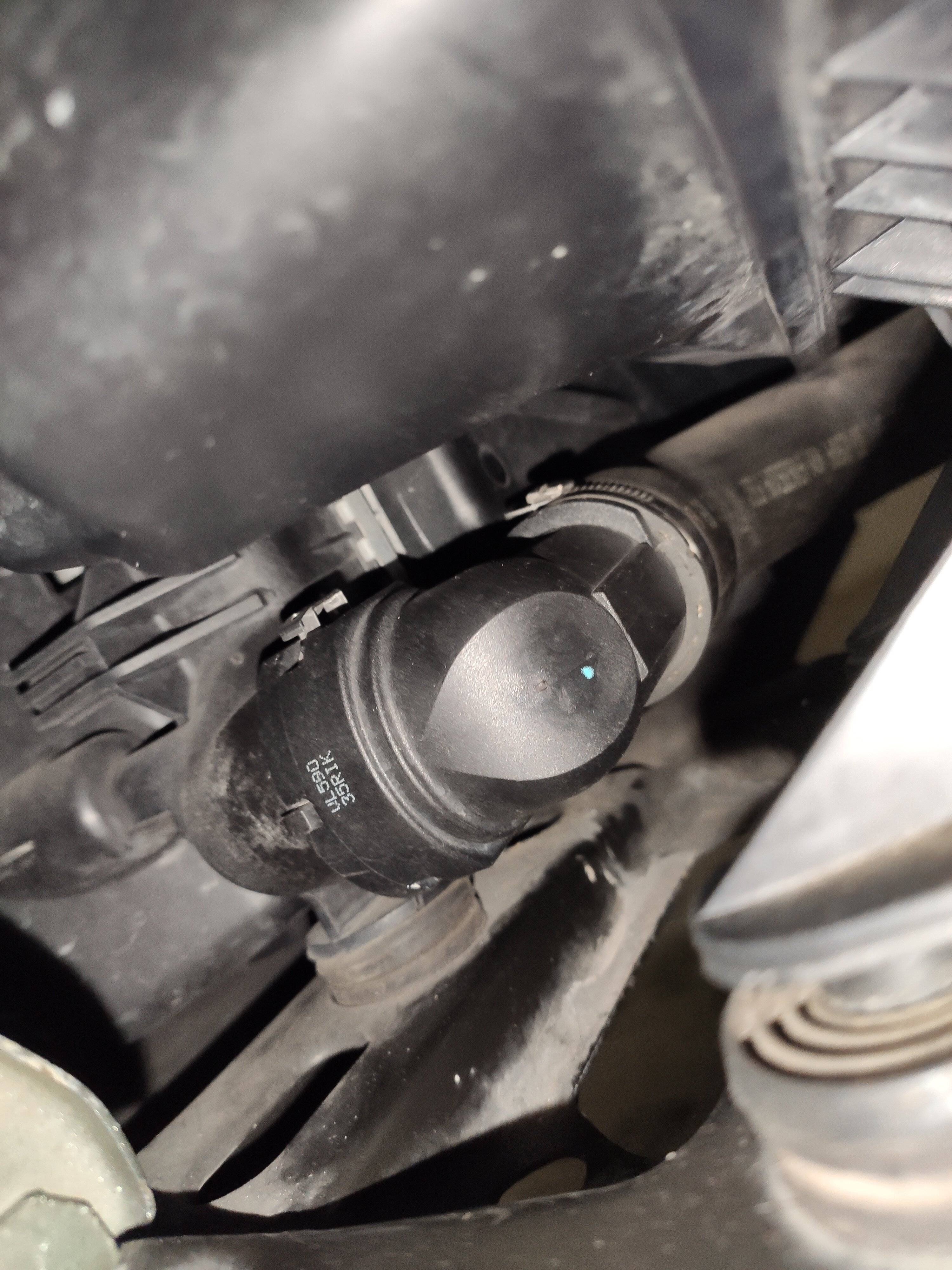

Scusate ma anche io sto cercando di sostituire il termostato della mia 147 1.6 105cv.
Ho provato a staccare il tubo che va al radiatore, con il connettore a clip, per svuotarlo. Ho provato davvero in tutti i modi ma nulla. Dopo due ore di tentativi, dopo avere alzato la macchina con i cavalletti per essere più comodo e fare più forza ho lasciato stare.
Avete qualche consiglio da darmi o qualche modo di toglierlo senza dovermi amputare una mano?

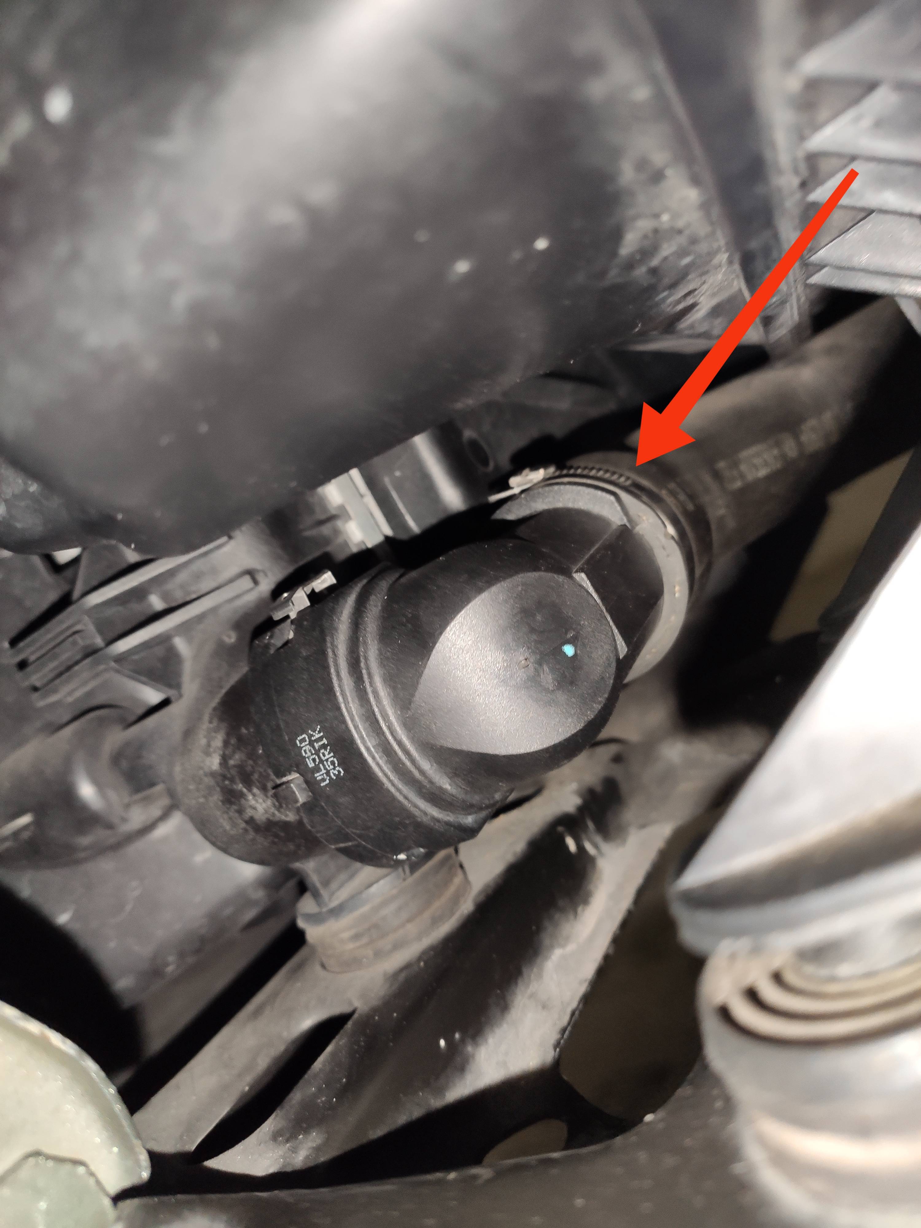

Togli la fascetta sul tubo direttamente e poi ne metti una nuova, lascia stare lo sgancio rapido che se va storto qualcosa devi cambiare tutto il pezzo.
Reazioni: DCesare
Ci stavo pensando anche perché forzando ancora avrei sicuramente rotto qualcosa.
Ti chiedo un consiglio:
Secondo te conviene togliere la fascetta vicino al connettore a clip o dall'altro capo del manicotto verso il motore?
Ti chiedo perché nel secondo caso, lato motore, sarebbe decisamente più semplice muoversi rispetto a sotto l'auto ...
Sgancia quello più in basso possibile, estrarrai sicuramente più liquido anche se alla fine se non erro e sempre più basso de termostato e in ogni caso uscirà comunque il liquido presente all'interno del monoblocco estraendo il termostato.
Provo. Se riesco a togliere quello più in basso vicino al radiatore meglio ma se troppo scomodo tolgo la fascetta dall'altro lato del tubo, al massimo quando sflilato lo piego un po' così da svuotare il più possibile anche il liquido lato radiatore. Visto che ci sono pensavo di sostituire tutto il liquido del radiatore.
Infatti era quello il motivo del punto più basso, cosi visto che ti trovi rimuovi tutto il liquido e lo sostituisci con il nuovo, resterà qualcosina ma poco.
