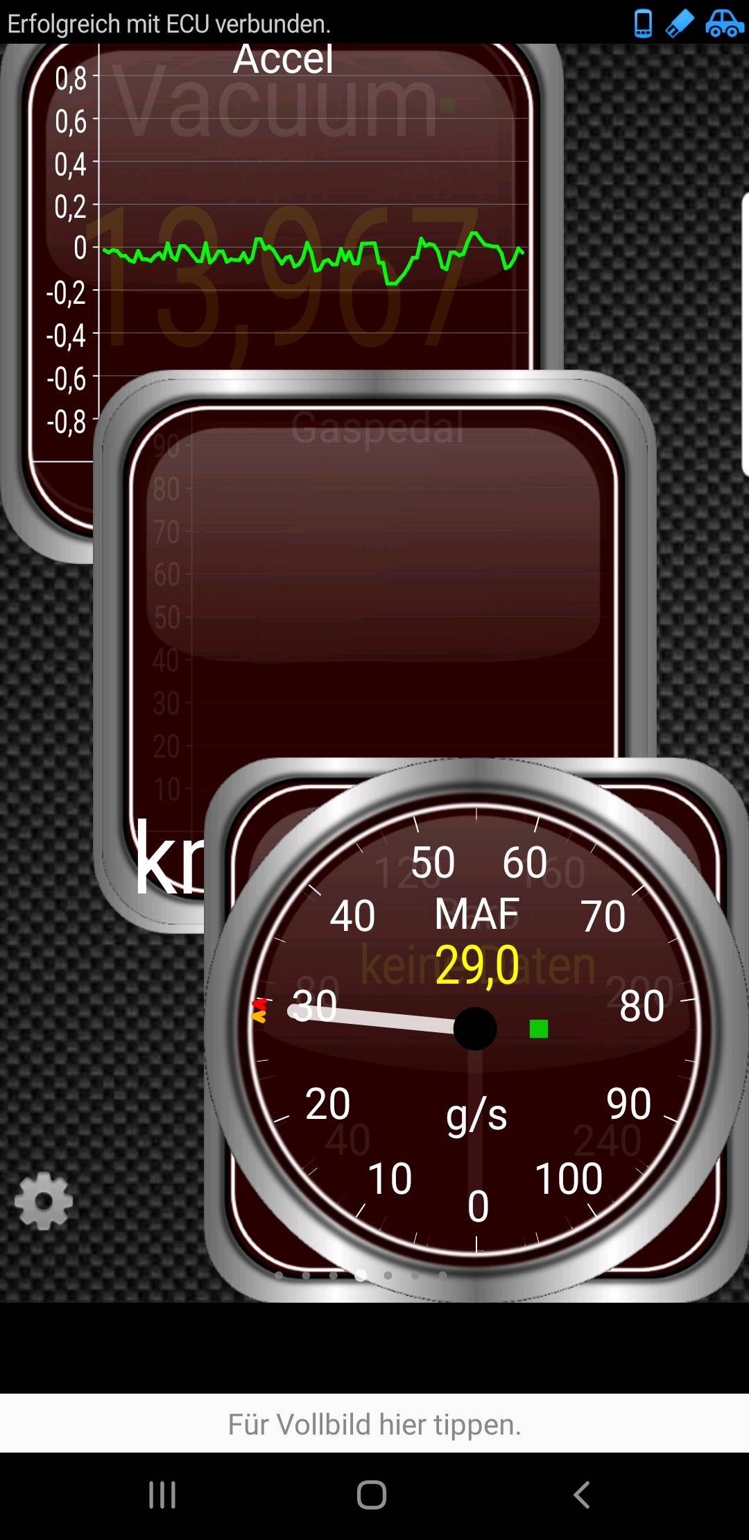

Questi sono i paramermtri giri velocità e debimetro qualcuno capisce qualcosa?

Allora da 0-100 va bene sale anche abbastanza bene di giri ma a marce alte non ne cuole sapere e lentissima ho cambiato 3 debimeteri il primo arriva a 140 km/h il secondo a 160 il terzo 180 ma in tutti e tre i casi non risulta nessun errore di debimetro su fiat ecusan.
Non so cosa fare il motore ha solo 55.000 km.
Allora ricapitolando motore 55.000 km candele originali ngk debimetro nuovo ma non va oltre i 180 cosa potrebbe essere?
Mi chiedo se questi debimetri siano nuovi o presi usati...
L'ultimo che hai messo è nuovo ? È il proprio il suo Bosch?
Per il resto mi viene in mente solo che possa esserci l'acceleratore che non apre al max...o quantomeno i potenziometri pedale e sul cf diano problemi. Prova con mes ad acceleratore premuto al max quanti gradi di apertura segna...
