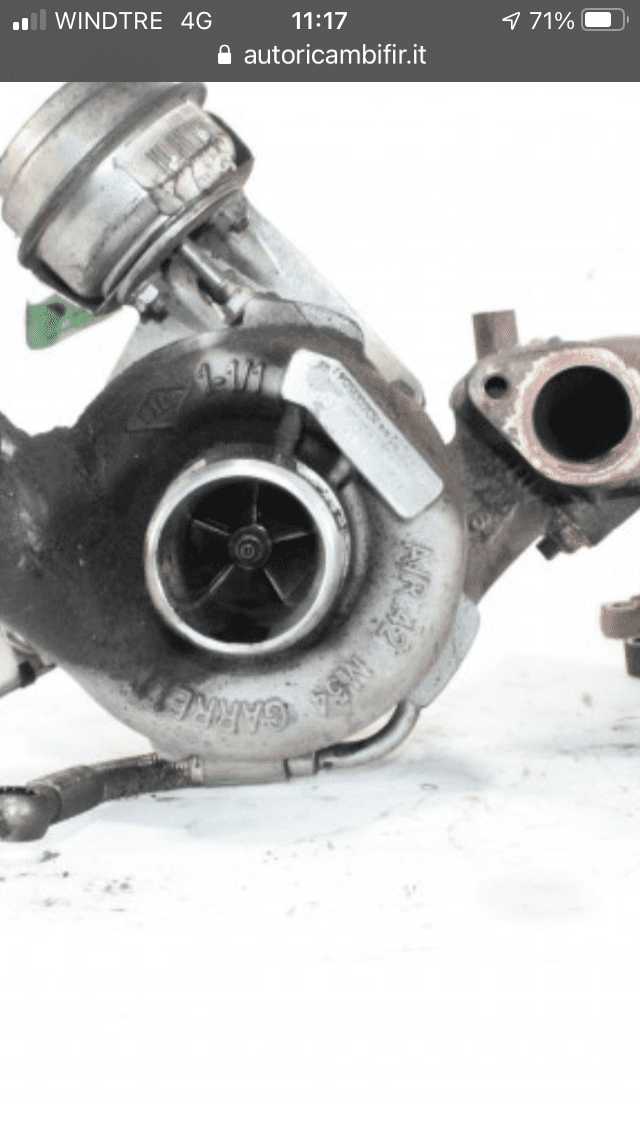

Dove c’è pezzo tondo chiaro c’è asta che deve andare su giu
