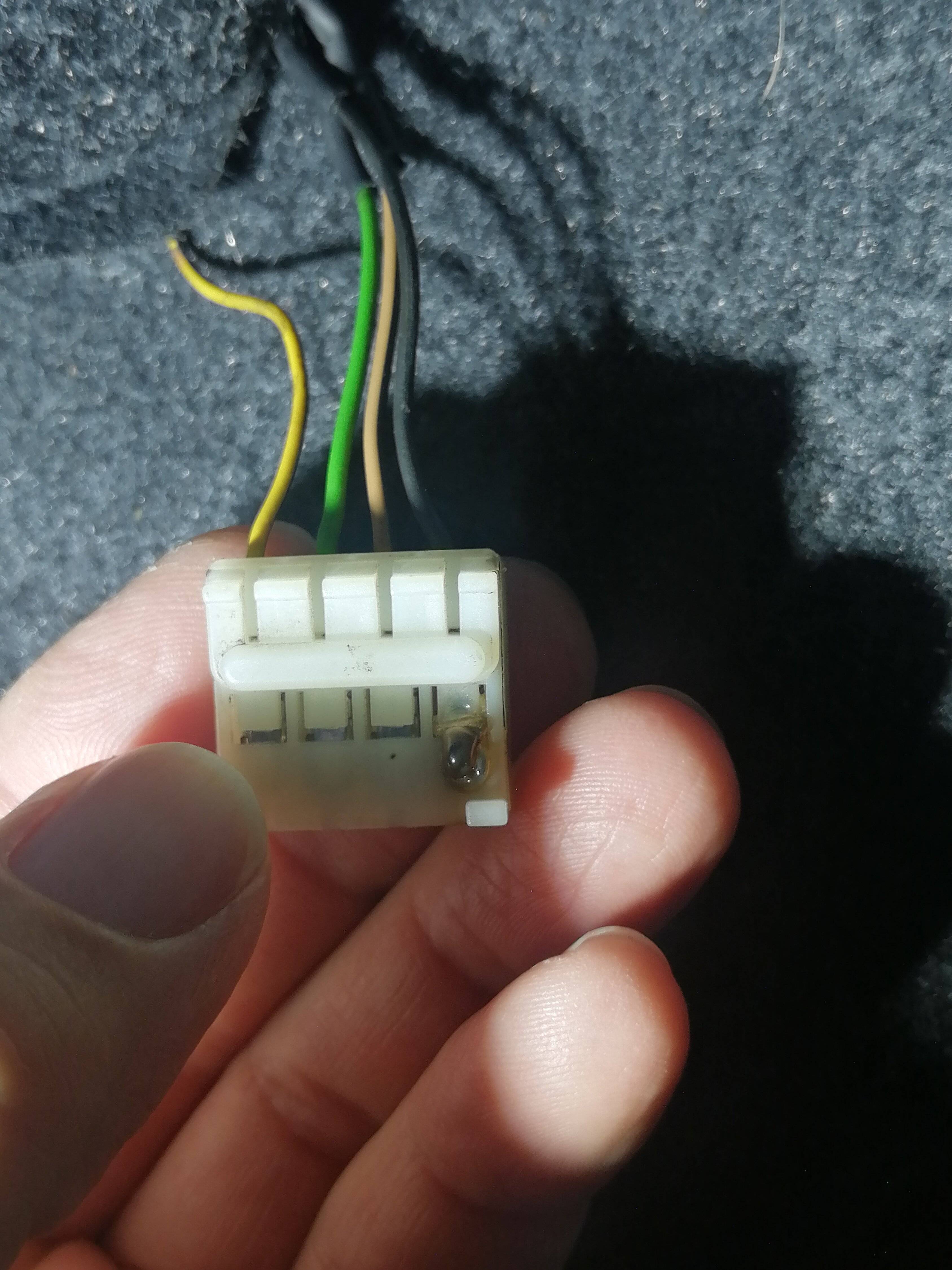

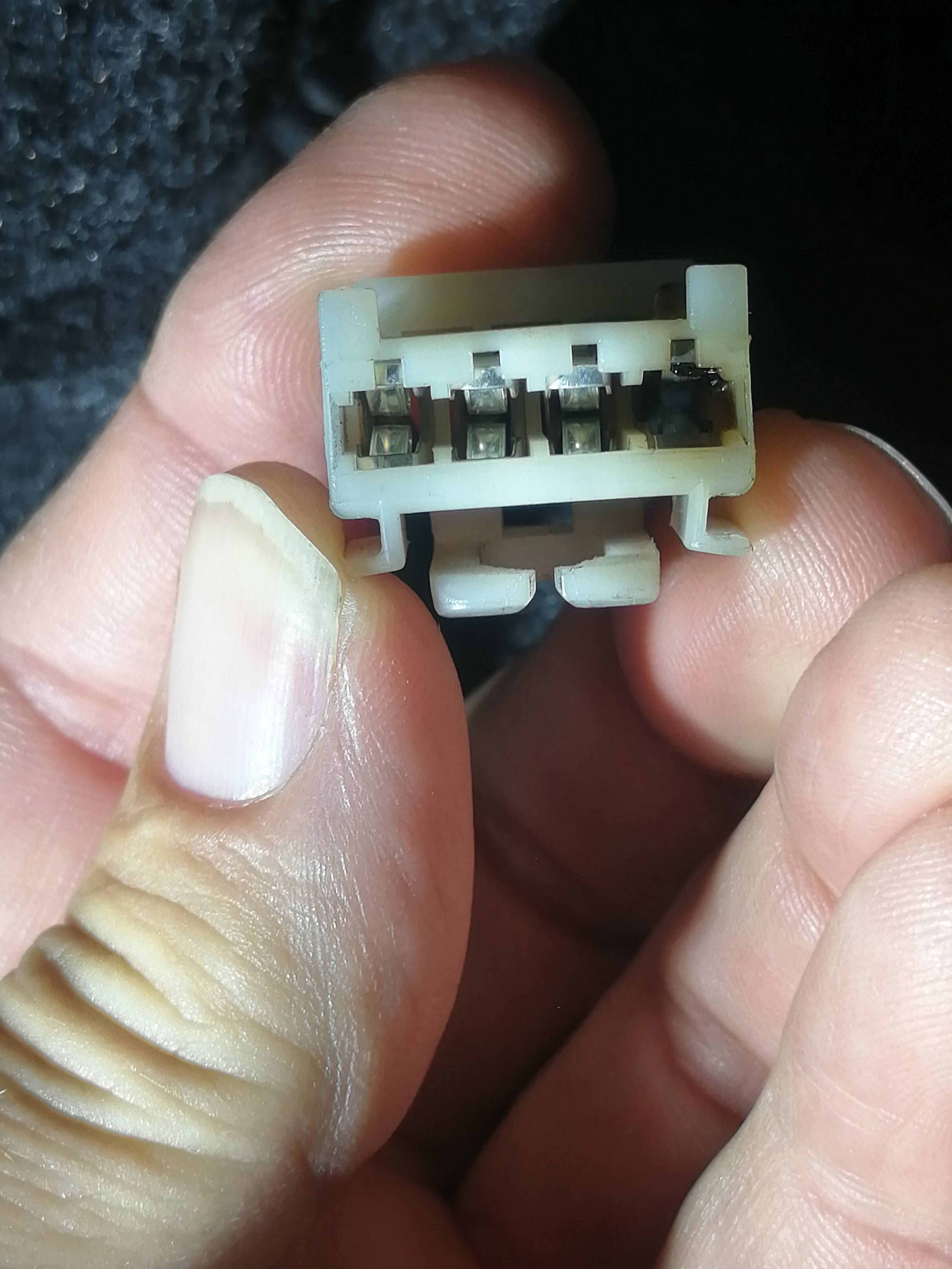

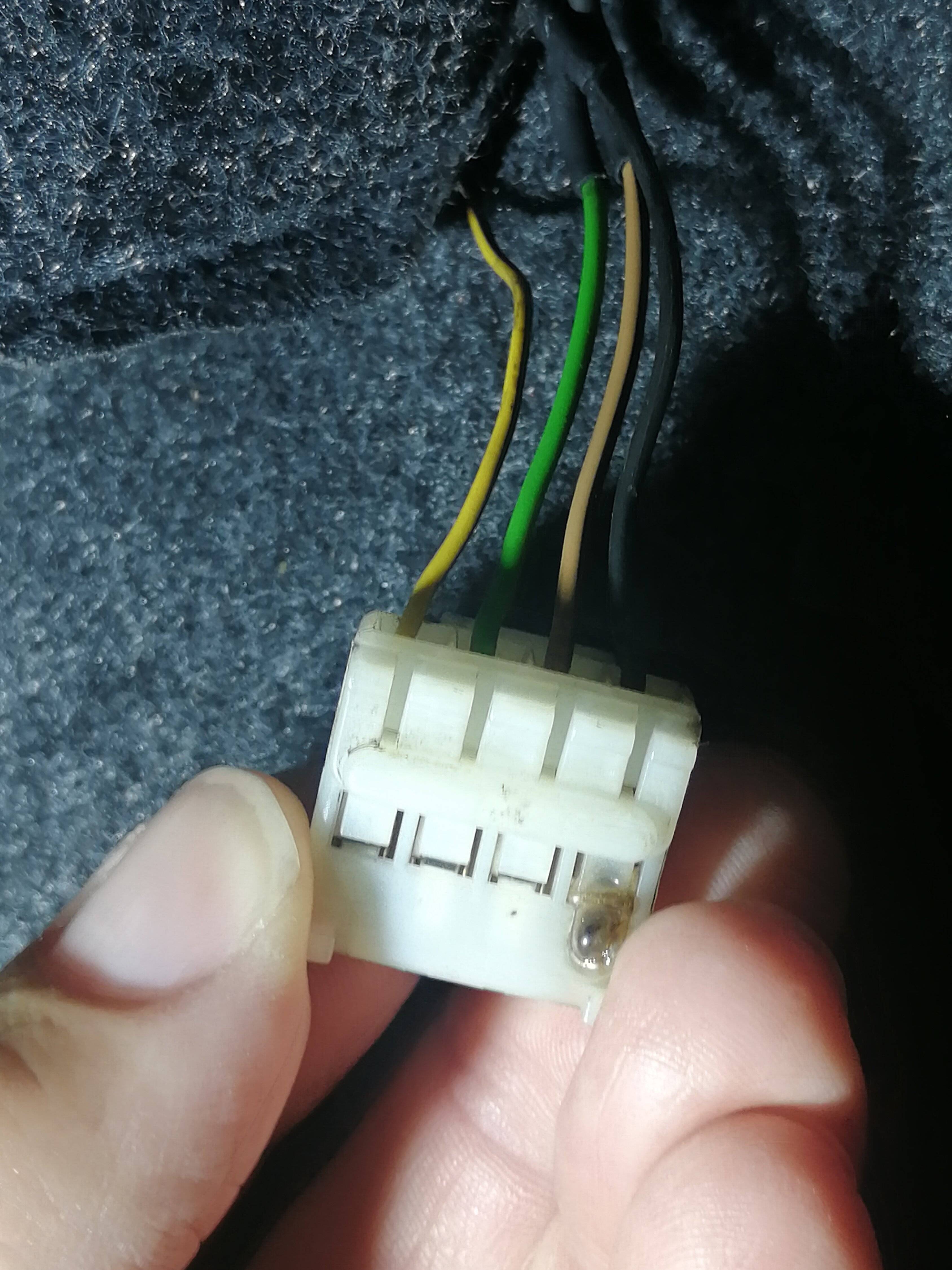

Buongiorno cari alfisti, io ho lo stesso identico problema, AVARIA LUCI STOP E LUCI POSIZIONE SX POST
Ho letto sul web per gli stop potrebbe essere l’interruttore sotto il pedale del freno che si ossida o va in corto mentre per le lampadine che chi afferma che andrebbero sostituite anche se il filamento è buono perché potrebbe essere lesionato, addirittura si consiglia di pulire i contatti dove alloggia la lampadina e fare leva per farli "baciare" bene dallo zoccolo della lampadina.
Addirittura io ho sostituito 3/4 connettori del faro post sx poichè mi brucia sempre la massa e continua darmi avaria luce stop e malfunzionamento posizione.
il bello della situazione che le luci funzionano tutte.
Molto probabilmente sono le lampadine da sostituire o grattare e disossidare i contatti.
Il tutto potrebbe essere qualche relè ???????
E’ veramente fastidioso anche perché ripeto le luci funzionano tutte.
Spero di risolvere al più presto perchè il bip bip non smette mai di funzionare e inizia ad essere veramente fastidioso.
Ho controllato i fusibili e sembra tutto ok.
un ringraziamento per chi potrà aiutarmi.
    875.8 KB · Visualizzazioni: 134
    641.2 KB · Visualizzazioni: 114
    883.3 KB · Visualizzazioni: 136
il filo di massa si è fuso con il connettore per questo non va. o sostituisci il connettore o prendi un filo che dal faro fa massa con la carrozzeria.
