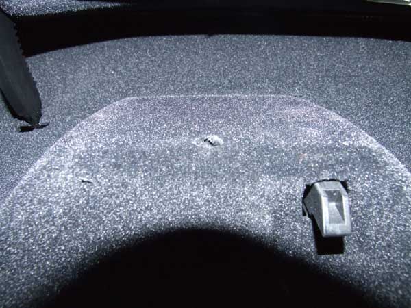

Ma se con un trapano, passando dal foro della maniglietta (maniglietta.jpg) , arrivo a bucare dall'altra parte (foro-interno-cassetto.jpg), ci passo una vite lunga (viti-con-rondella.jpg) e, dalla parte interna del cassetto (foro-interno-cassetto.jpg) la fisso con rondella e dado?
    94.3 KB · Visualizzazioni: 775
    59.3 KB · Visualizzazioni: 683

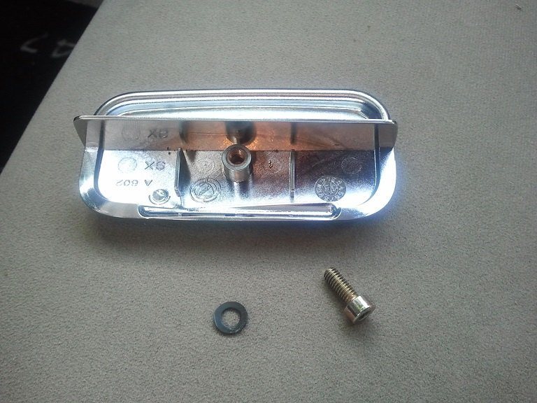

    9 KB · Visualizzazioni: 443

Ho risolto semplicemente avvitando (con l'avvitatore elettrico) una vite in metallo dentro al buco sul retro della maniglia.
Successivamente con una sega da ferro ho tagliato la testa della vite (occhio che scotta quando finite di tagliarla :D). Per evitare di rovinare tutto, quando il taglio è verso la fine si può dare un ulteriore colpetto con l'avvitatore, in modo da tranciare la vite senza graffiare altro.
Fatto questo, ho ricoperto il moncone di vite con abbondante millechiodi, infilata la maniglia nella sua sede e tenuto premuto per un minuto.
That's it. Maniglia solida e funzionante senza dover praticare fori o altri procedimenti complicati.
L'unica accortezza da avere è scegliere una vite di lunghezza giusta, altrimenti non fa presa o peggio la maniglia resta sporgente
