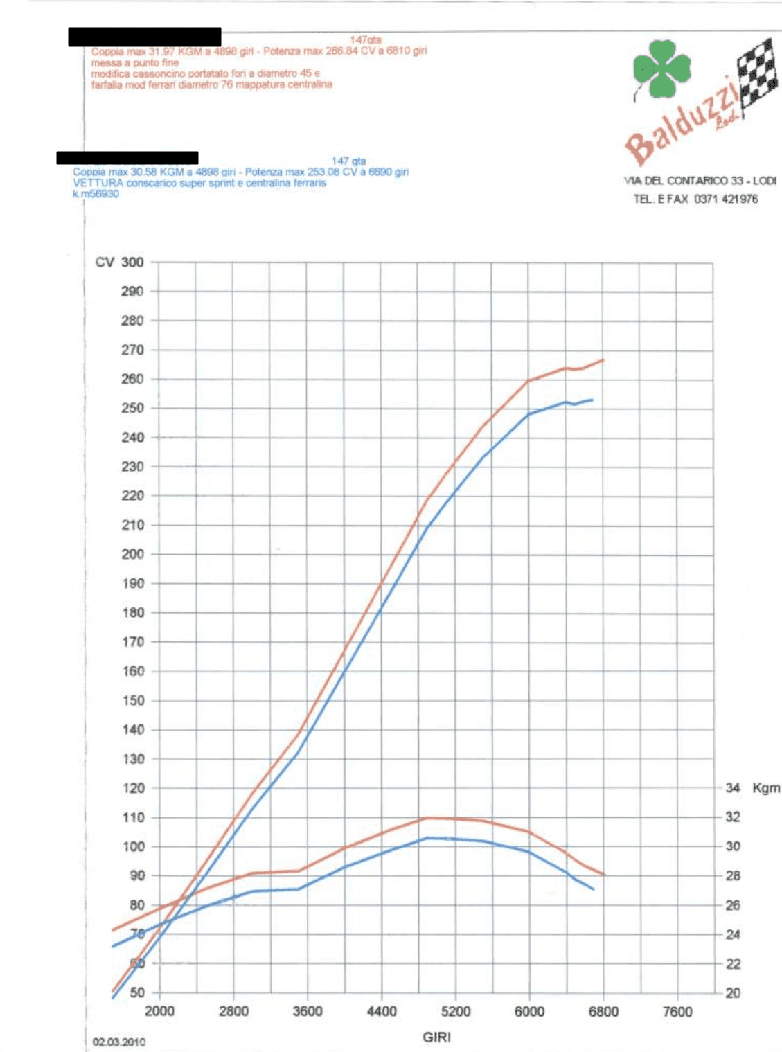

...i lavori proseguono:
- corpo farfallato da 76 di derivazione Ferrari 348
- lavorazione cassoncino,
- tubo intermedio aspirazione diametro 90,
- presa maggiorata ingresso filtro,
- rimappatura centralina.
Tutto eseguito dal sign. Balduzzi di Lodi :eclipsee_Victoria:
Rullata al banco la vettura ha raggiunto i 266 cv con 32 kg di coppia max a 4800 giri circa :D
(appena riesco posto il grafico della rullata)

..si la modifica della farfalla è stata fatta anche sullo Spider di rrv8, il quale mi aveva dato gentilmente qualche info in merito, e mi sono deciso quindi a chiamare il sign. Balduzzi che si è dimostrato davvero gentile e disponibile!
Pensate che mi ha invitato ad un ritrovo ad Arese il 27/02 ed ho avuto modo di visitare finalmente il Museo :eclipsee_Victoria:
Per le prestazioni dico che ho notato subito un'erogazione + corposa e consistente rispetto a prima.. parlando con lui però ho constatato che molto probabilmente il motore in versione originale non erogava di certo i 250 dichiarati!
Balduzzi ha rullato prima dell'intervento (253) e dopo (266)..e pensate che prima di andar da lui avevo già scarico completo + filtro + mappa... Probabilmente in configurazione originale eravamo sui 240 cv..forse anche meno!

si avevo già letto qualcosa a riguardo qui nel forum... quindi mi aspettavo una potenza inferiore ai 250 dichiarati, adesso ne ho avuto praticamente conferma anche se originale non l'ho mai rullata!
Però arrivare a 253 con lo scarico completo + filtro e mappa vuol dire partire da una potenza di 240 circa come minimo..
Cmq si ho tutto Supersprint a partire dai collettori (quindi senza prekat)

...cmq credo che a parte la potenza intesa come numero converrai con me che l'auto cambia in tutto e per tutto...:eclipsee_Victoria:
..ecco la rullata!
