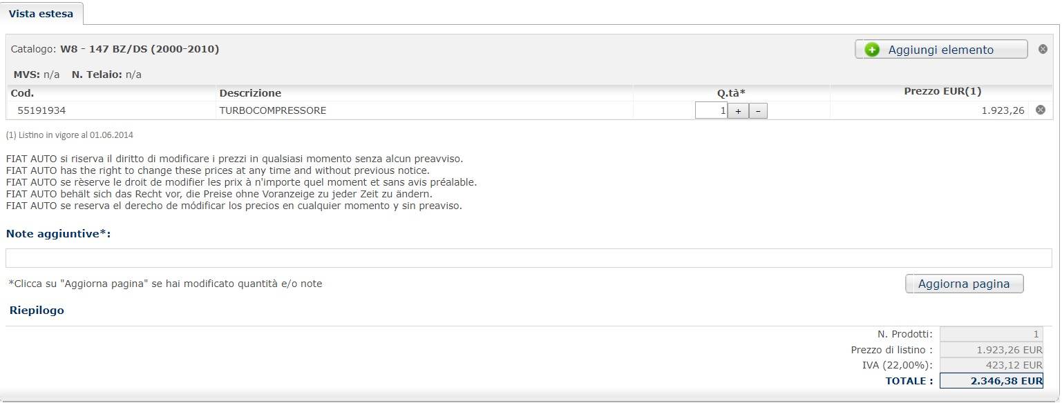

Costa molto turbina nuova ? Puo essere che non sia visibile una crepa? Come posso fare per non farmi scappare se magari non la vedov. Verifica approfondita
Se fosse la turbina ti conviene prenderla di concorrenza o rigenerata.. Da nuova e originale costa parecchio rispetto alle alternative..
