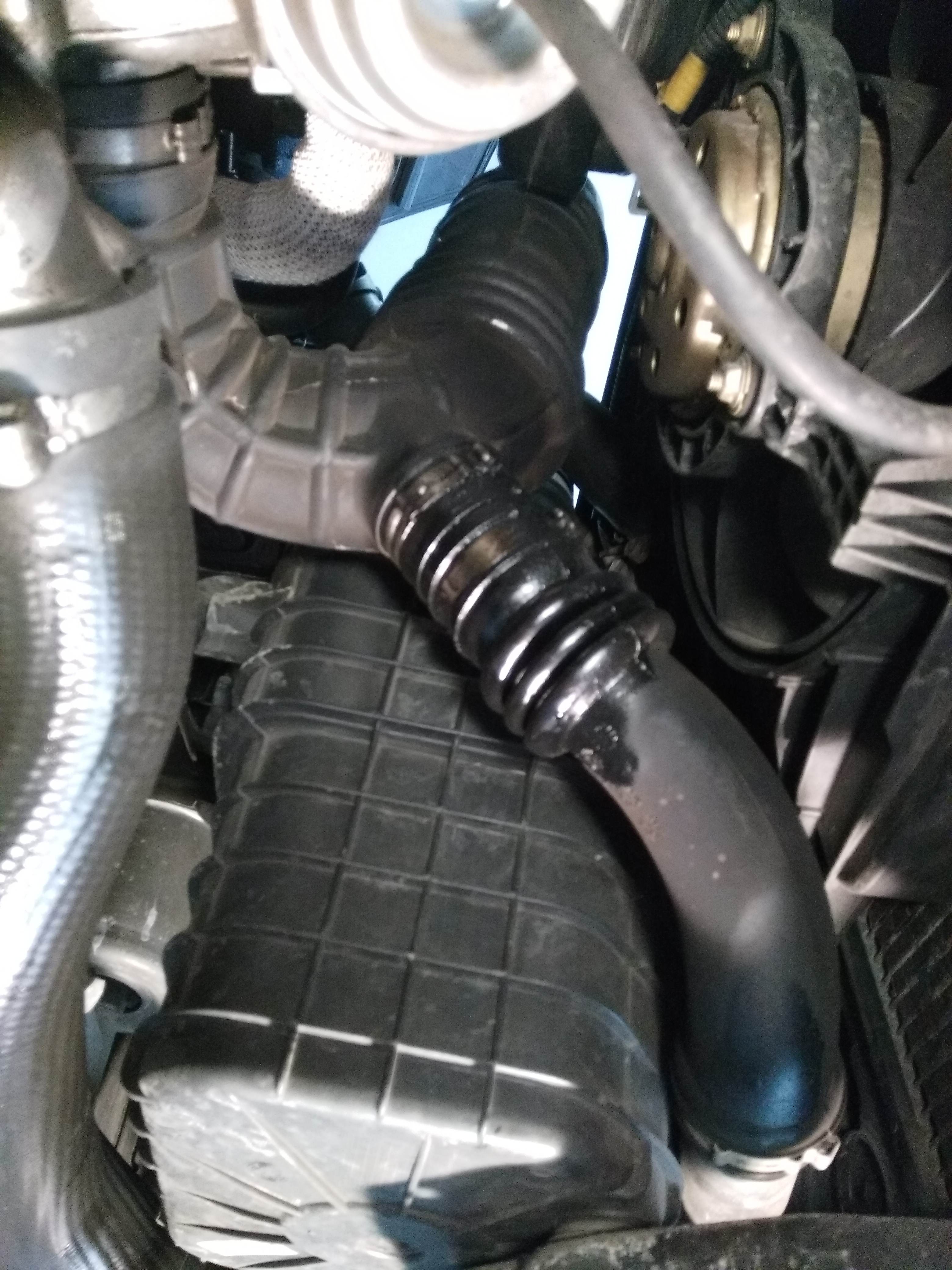

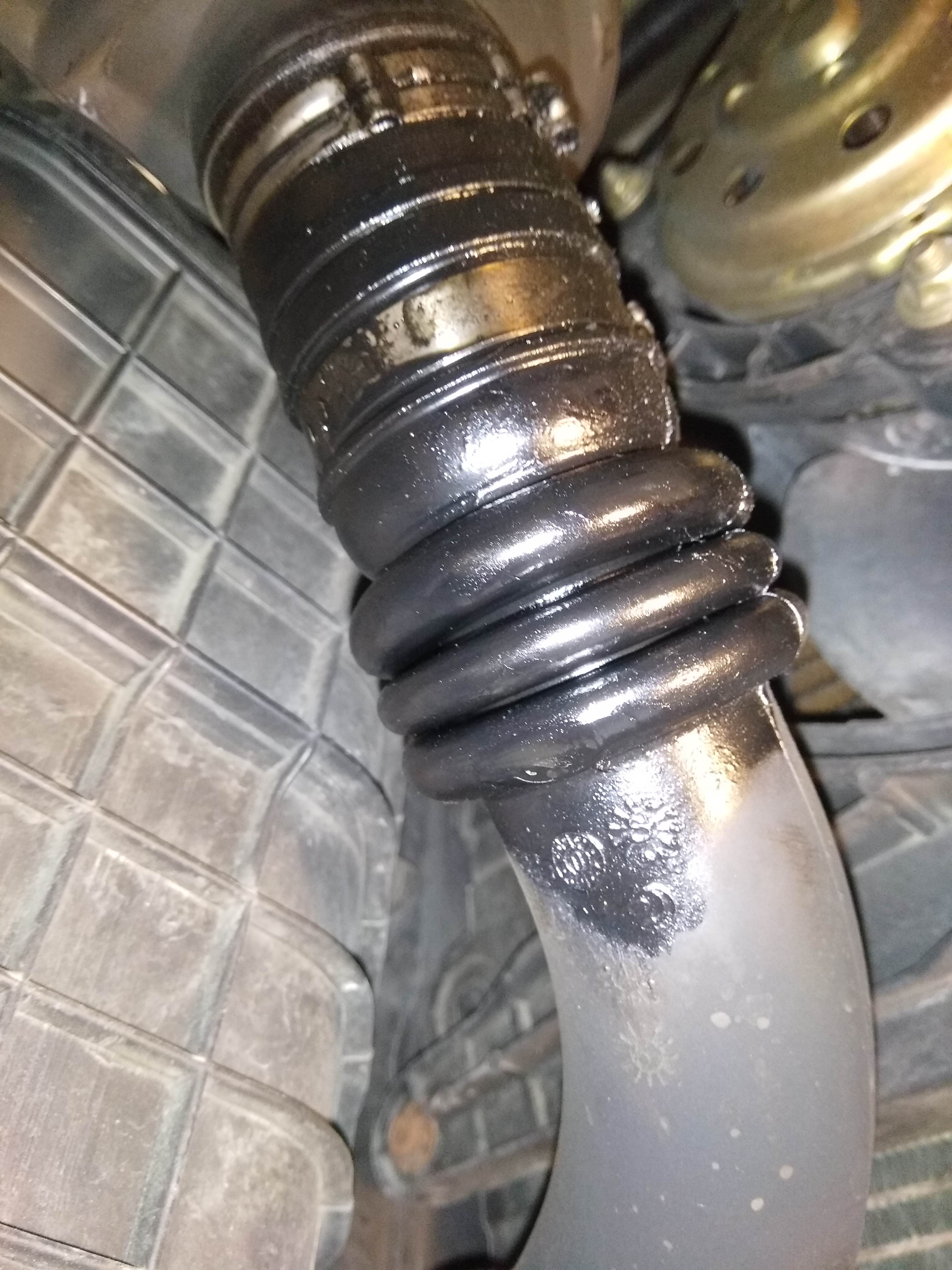

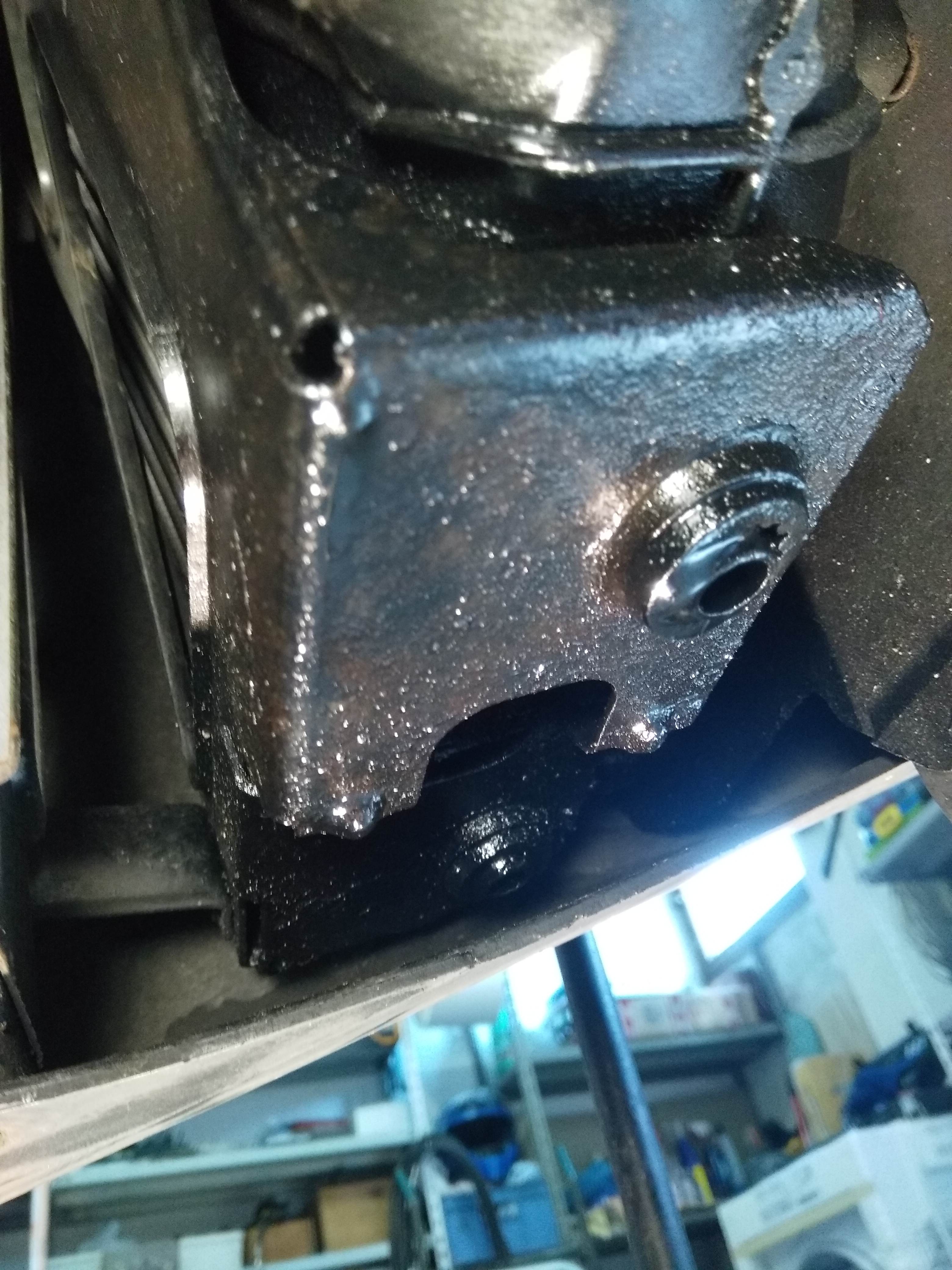

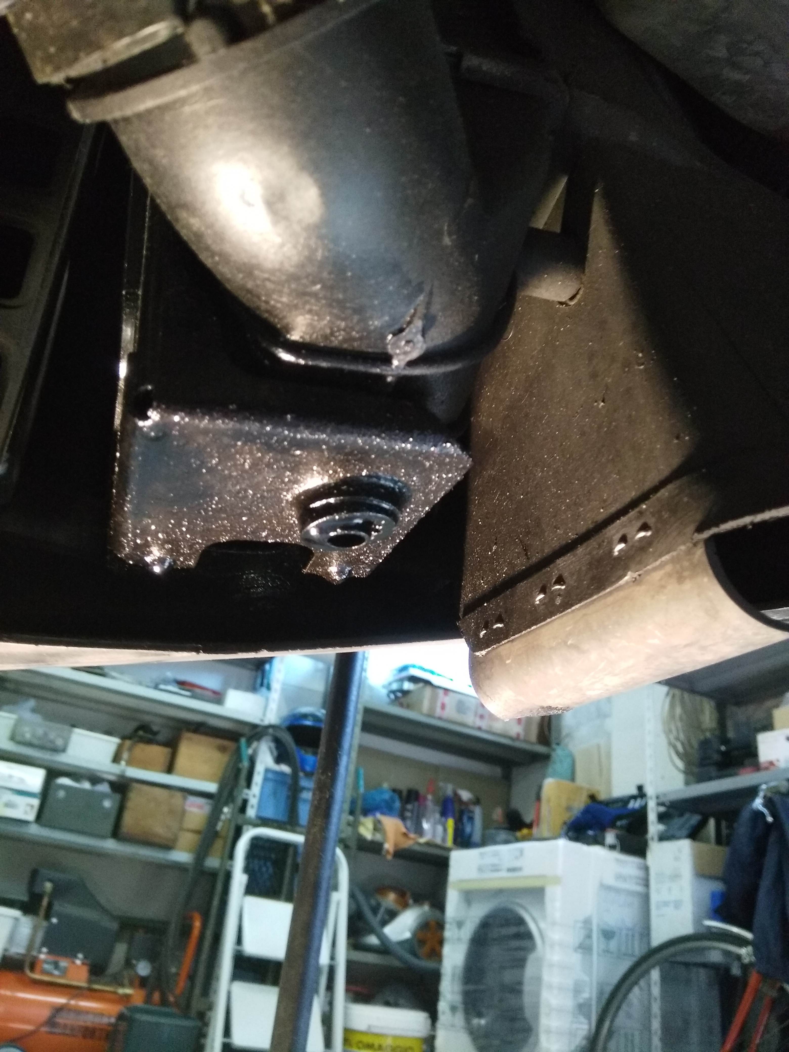

Ragazzi ho lo stesso problema sulla mia 156 sw 1.9 16v 150cv. Sentivo un sibilo solo in accelerazione, nessun fumo nero o bianco, nessuna perdita di potenza. L'auto non è mai stata modificata in nulla. Ho smontato il paramotore e ho iniziato a ispezionare i manicotti che collegano il turbo allo scambiatore di calore e dallo scambiatore al corpo farfallato. Ho notato sia sul manicotto inferiore che sullo scambiatore di calore un trasudamento di olio molto intenso. Un po di trasudamento c'è sempre stato, ma dall'ultimo cambio olio che ho fatto ad adesso (percorso 15000km) c'è ne molto di più, fino formare vere gocce di olio e ha diminuire di una tacca sul computer di bordo
DOMANDA: è normale questo trasudamento d'olio? Se non lo è, quale sarebbe il problema dove dovrei intervenire?
Comunque il sibilo era prodotto da una crepa sul manicotto superiore. Questo problema è stato risolto.
Mi preoccupo per il trasudamento dell'olio. Grazie

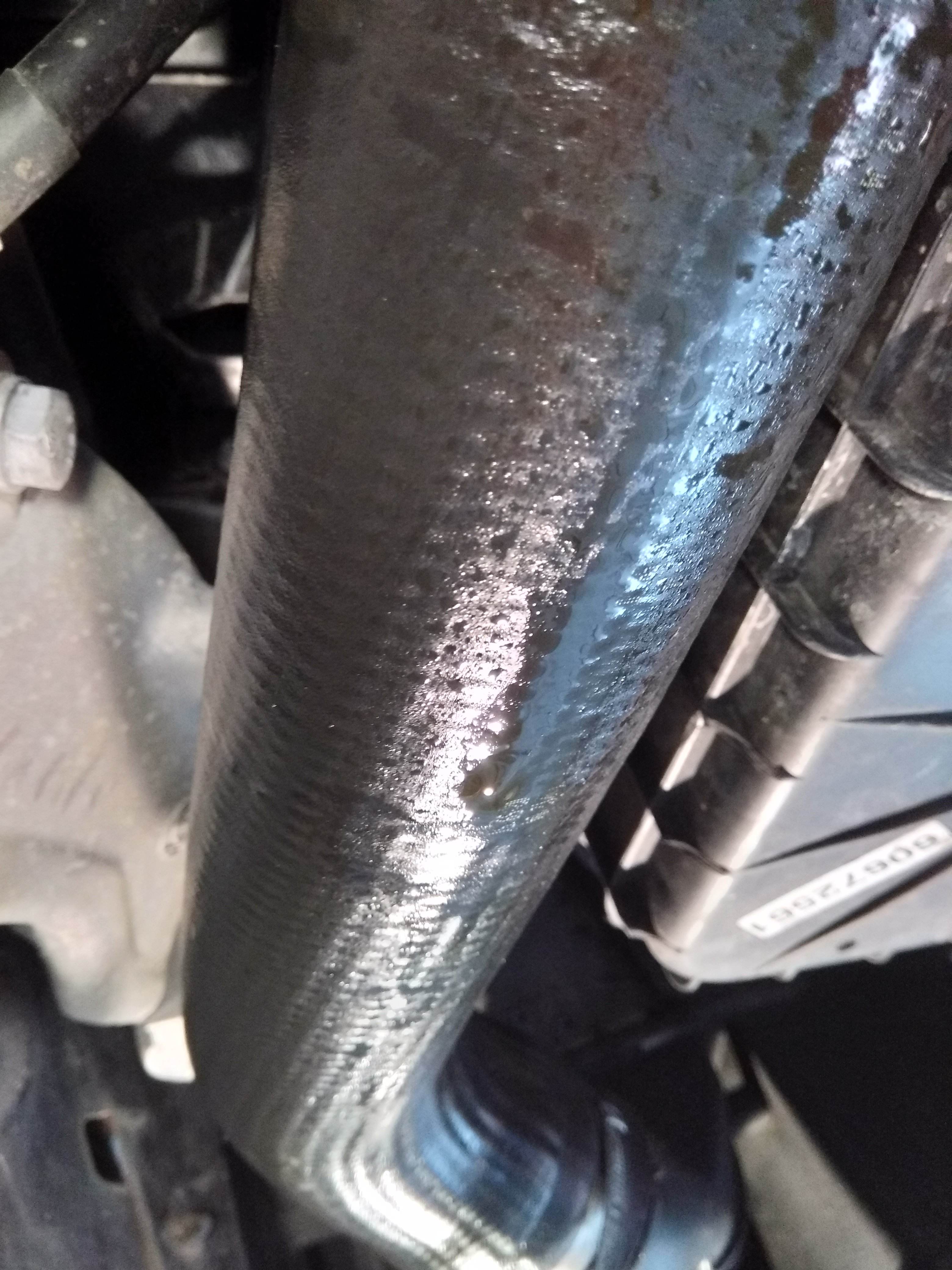

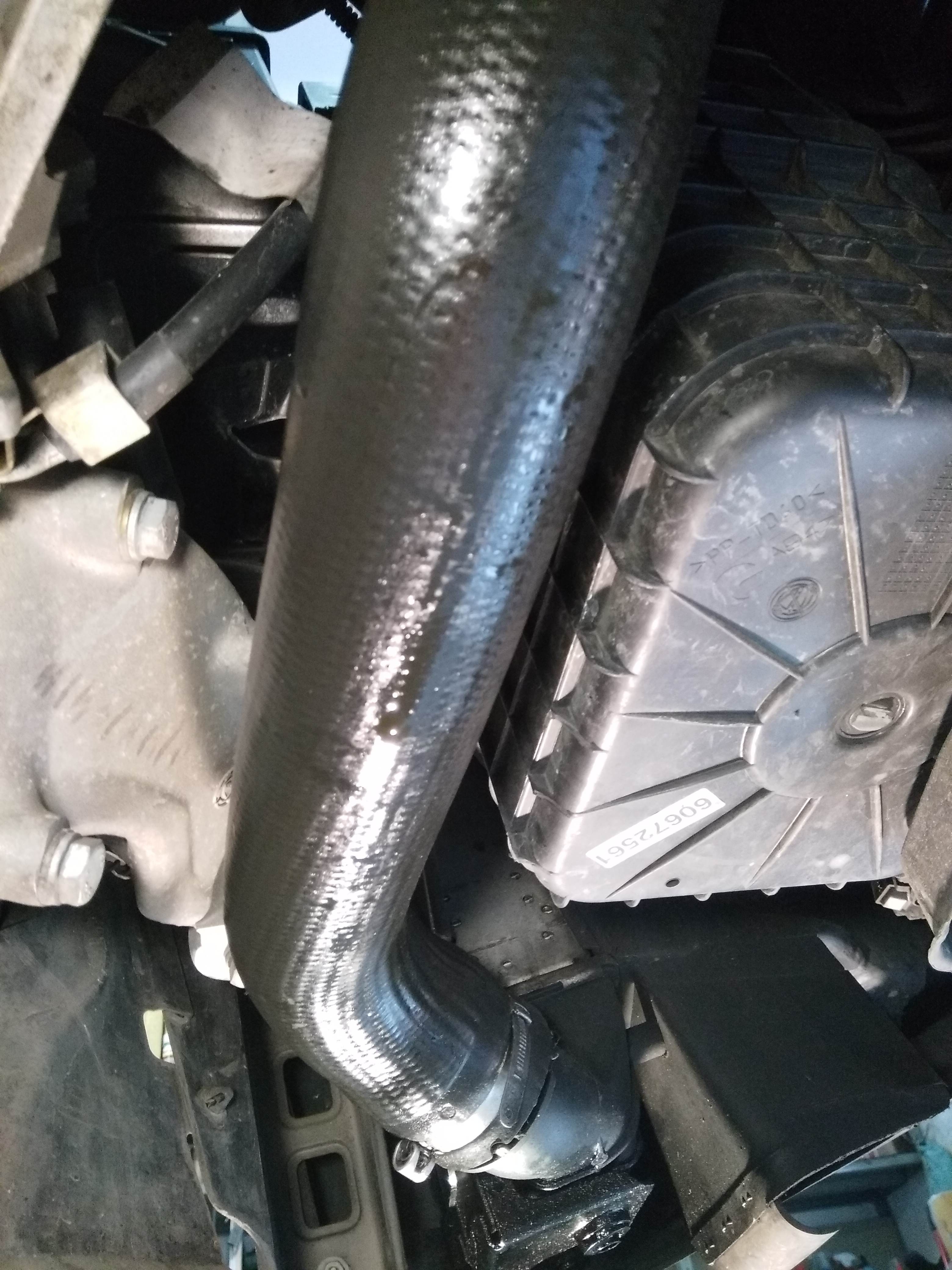

Dipende dai km che ha la macchina . Quando avevo la 156 dopo i 600 mila km mi formava tante gocce su quei tubi del turbo . Ma io le ho sempre viste e mi hanno detto che era normale. Io parlo esternamente ai tubi
... 600.000 km? hai scritto bene? La mia ne ha 215.000 km ed è così......

la mia non era cosi neanche a 600 mila ... diciamo che era meno. Certo a 215 mila era asciutta . Adesso ho la 159 che ha 240 mila ed è asciutta ..... pero ho gia cambiato il turbo... non per usura ma xche mi ha inghiottito le swirl
