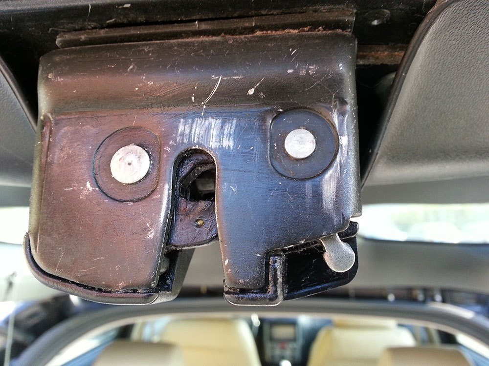

Posto qualche foto per farvi capire la mia situazione forse diversa dalle altre e vi spiego perché, all'apertura del bagagliaio alzo il portellone e la luce non si accende trovandomi la serratura in questa situazione

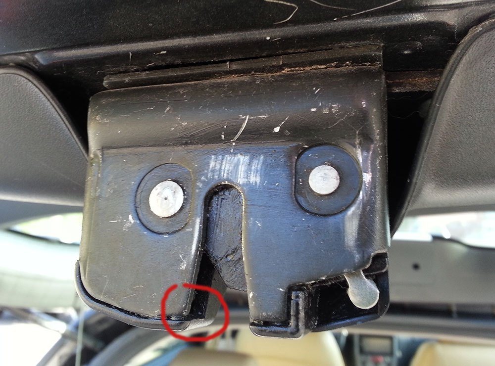

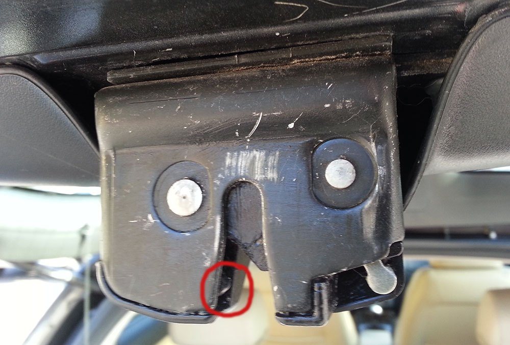

Come si puo' notare la levetta cerchiata in rosso è sporgente. Se con un dito la tocco per farla rientrare (foto sottostante), sento un 'CLICK' e la luce magicamente si accende. Quindi presumo che non siano i contatti ossidati.
Ho usato dello svitol, perché ho detto forse si sarà inceppata. Ma niente. Ogni volta all'apertura quella linguetta non fa scattare la luce.
Ho fatto un ulteriore prova, cioè ho simulato la chiusura del portellone sollevando il gancio di plastica (vedi foto) poi ho fatto scattare la linguetta metallica di destra (o cliccando il pulsante apertura dall' interno della macchina) per l'apertura e magicamente la luce si accende (quella linguettina quindi torna tutta all'interno). Allora non capisco , perché ora torna indietro???? Se fosse rotto il meccanismo quella linguetta non doveva rientrare e quindi niente luce.
