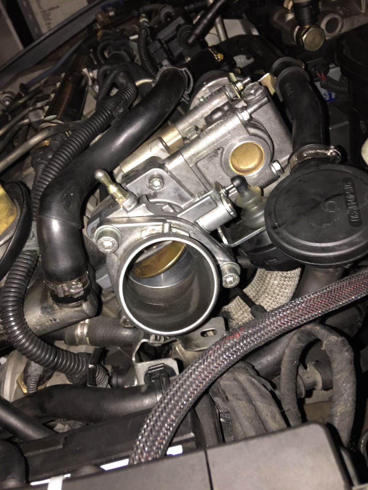

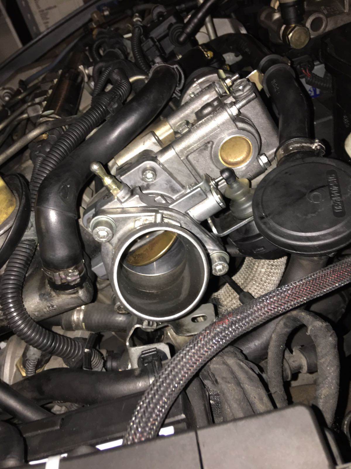

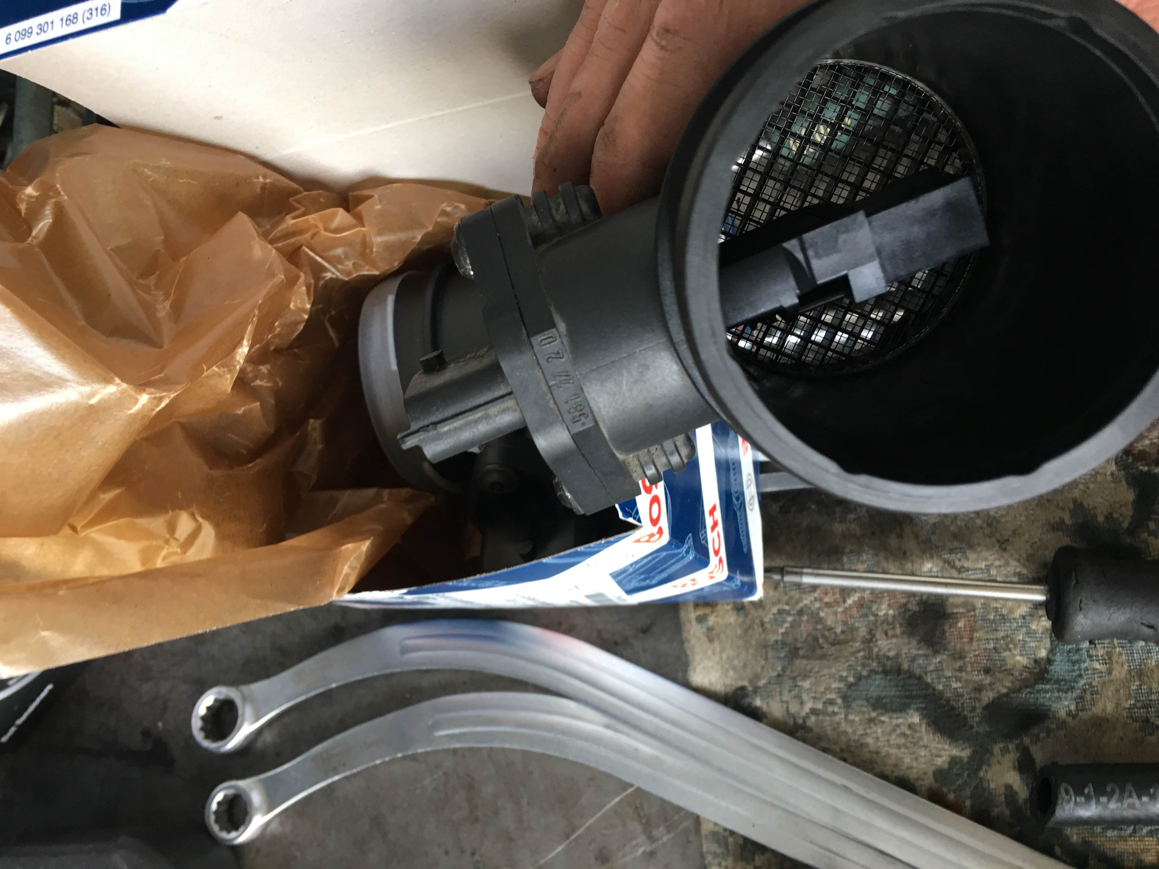

@Gent prova a portarla in autostrada o superstrada e dagli una scannata a motore allegro, chessó una III IV e insisti per un pó dovrebbe cambiare.
Se neanche così vedi miglioramenti è come dice kormrider, tubino attuatore, ERG, gasolio sporco... debimetro com'è?
Questa versione mi ricordo che si incantava la elettrovalvola, un goccio d'olio nel tubino e dovrebbe ritornare tutto nella norma
spettacolo...Mai visto un jtd così pulito..
OTTIMO!!
