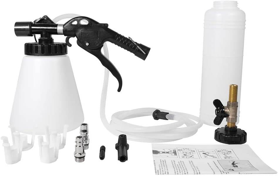

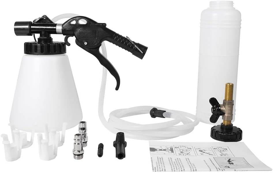

Potresti valutare l'acquisto di una pompa per spurgare i freni.. si trova su 20€ su amazon e sfrutta l'aria del compressore per creare un leggero "risucchio" grazie all'effetto Venturi.
E' una roba hobbistica ma funziona e può tornare utile anche quando cambierai l'olio dei freni.
Visualizza allegato 211598
Si, so dell'utilizzo di questo strumento. Potrei anche acquistarlo per la somma irrisoria. Mi piace il fatto che succhi, non in quel senso! :D
